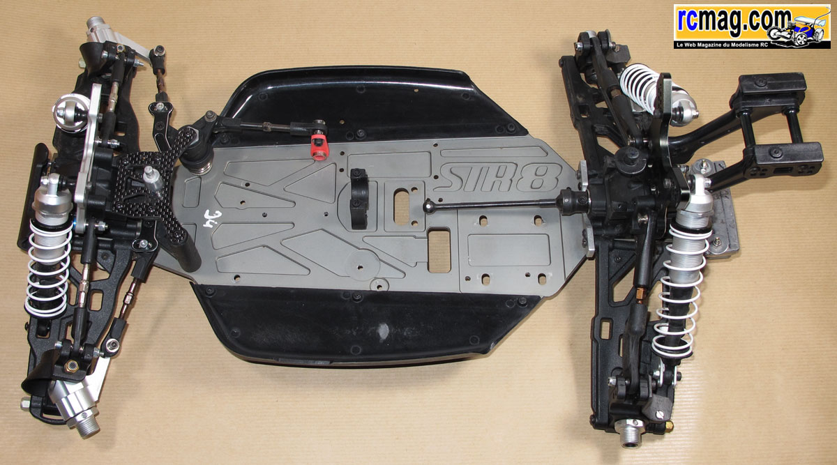

Le STR8 4x2 avant sa transformation brushless
Messages: 124734
MessagePosté le: 22.01.2010, 16:06:13    Sujet du message: Répondre en citant
Messages: 124734
MessagePosté le: 22.01.2010, 20:49:49    Sujet du message: Répondre en citant
Messages: 124734
MessagePosté le: 22.01.2010, 20:51:13    Sujet du message: Répondre en citant
Le STR8 4x2 nitro avant sa transformation en brushless, c'est ma voiture perso et celle ci est déjà équipée de quelques options des versions 4x4 V3 et du kit US. Amortisseurs, supports, pièces carbone, cardan central ...
Pour cette transformation "brushless" il faut bien sure démonter les accessoires "thermique" et l'équipement radio.

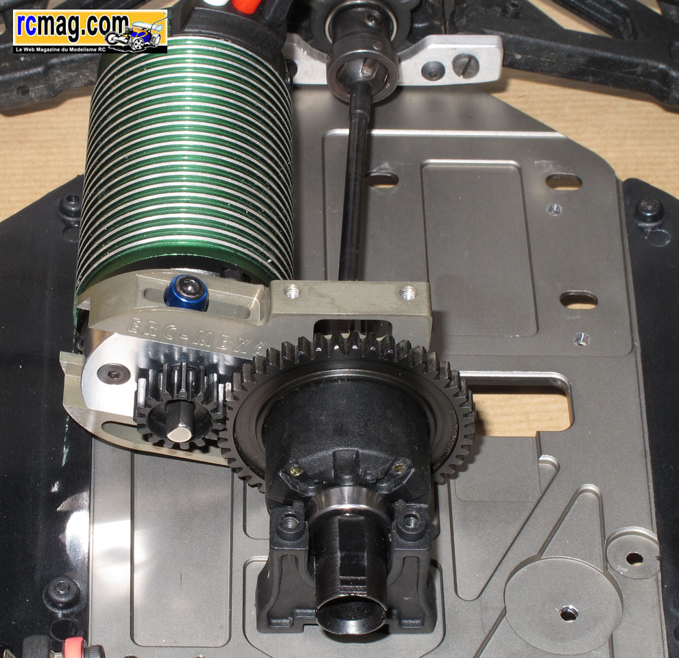

Le support moteur Elite RC qui permet de démonter le moteur en quelques secondes très facilement avec une seule vis (possibilité de monter une seconde vis), il facilite aussi le réglage de l'entre dents et on retrouve un roulement 5x10mm supplémentaire pour protéger le roulement avant moteur et améliorer le guidage de l'axe

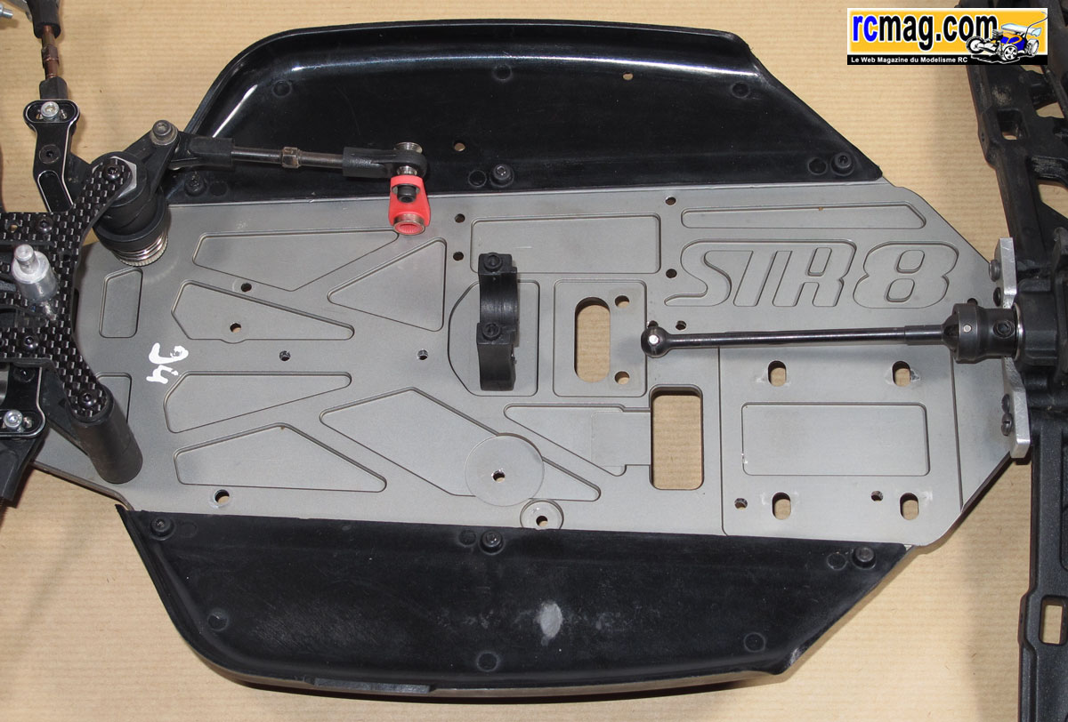

On attaque les modifications ...
Pour cette transformation "brushless" il faut bien sure démonter les accessoires "thermique" et l'équipement radio. Le châssis est prêt pour le montage des éléments du kit brushless, on peut remarquer qu'il est très allégé ce qui ne va pas faciliter le montage des divers éléments.
Ce sera fait avec un minimum de modifications, le but étant de réutiliser l'équipement monté sur le STR8 RG Brushless présenté précédemment.

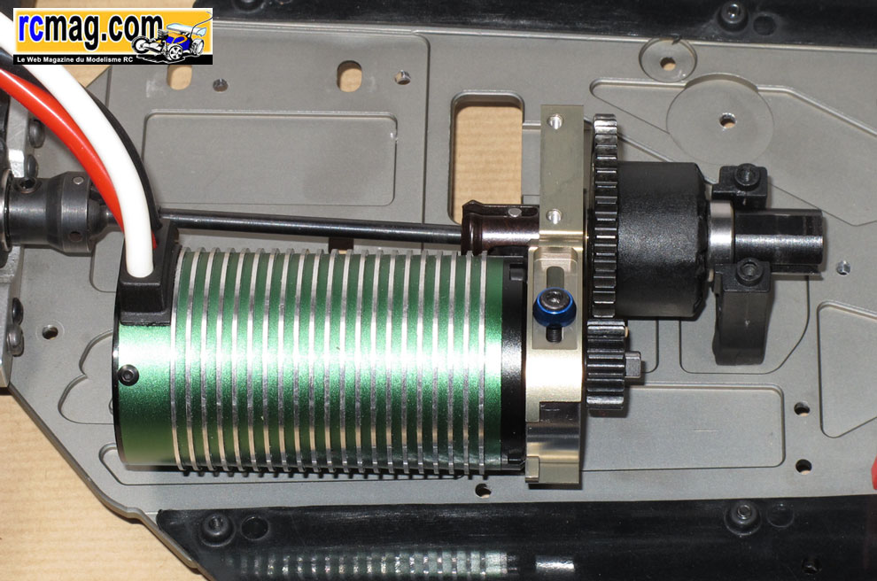

Montage du support moteur Elite RC, vraiment bien fini et surtout très pratique.
Je n'ai pas monté le roulement livré avec le support, même si le principe est séduisant, ce n'est pas très mécanique. Aligner parfaitement le palier
amovible du support avec les roulements du moteur semble difficile. Quand j'ai monté la première fois le palier avec le roulement, la mise en place des vis moteur était assez difficile, sans le roulement aucun problème ... Sur le palier on peut voir un logement pour le passage du pignon et un dégagement pour accéder à la vis de fixation. Cette dernière doit affleurer à la surface du pignon, le logement dans le palier étant un peu trop juste.
Régler l'entre dents est vraiment rapide et beaucoup facile qu'avec un support monobloc, on peut juste regretter son prix assez élevé. Pour assurer la fixation, il est possible de monter une seconde vis pour bloquer le palier.
Messages: 124734
MessagePosté le: 25.01.2010, 20:39:19    Sujet du message: Répondre en citant
Une proposition de modification de Titjaune avec un lamage à la place du fraisage conique d'origine, le montage et le bon alignement avec le roulement du palier devrait être facilité.

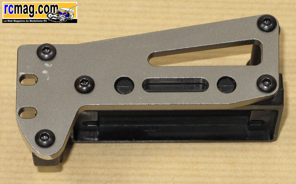

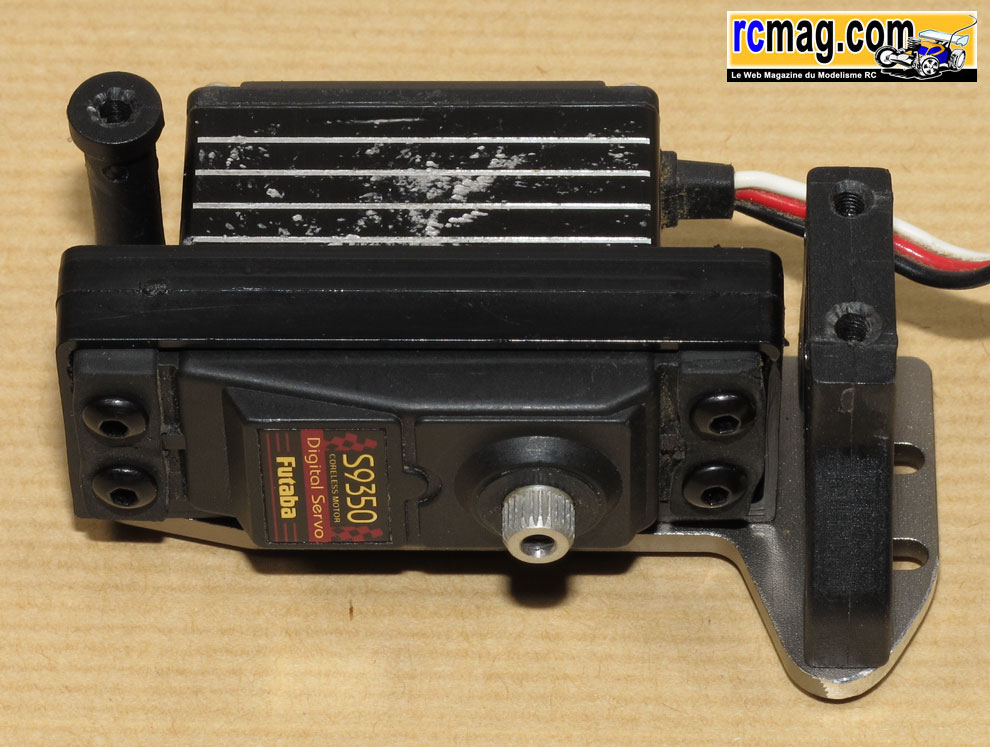

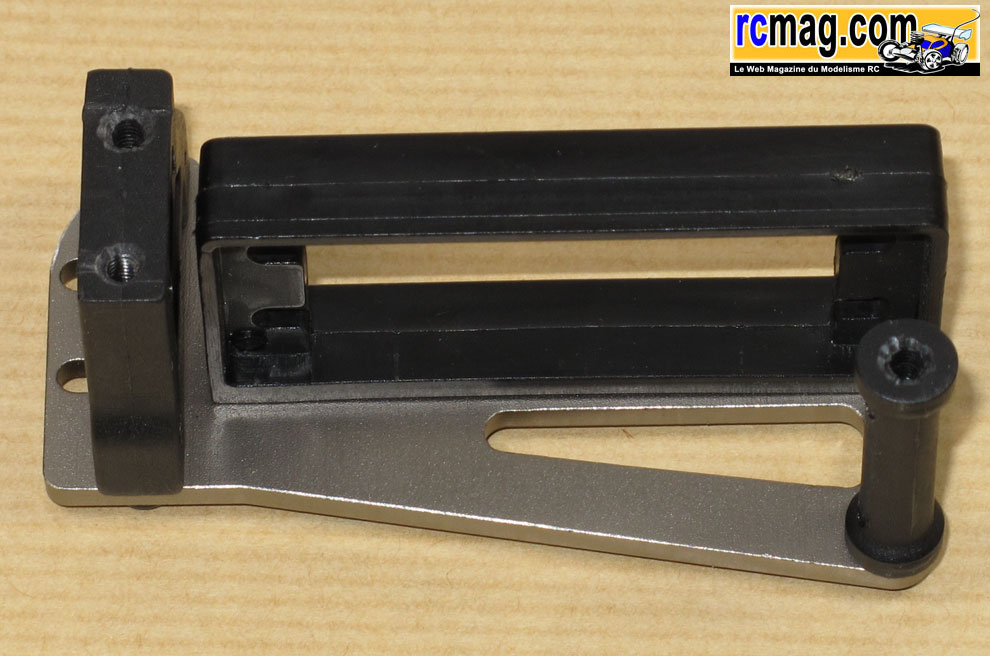

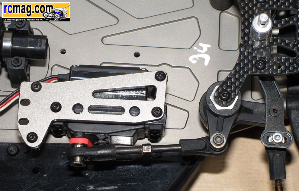

MessagePosté le: 26.01.2010, 20:17:06    Sujet du message: Répondre en citant

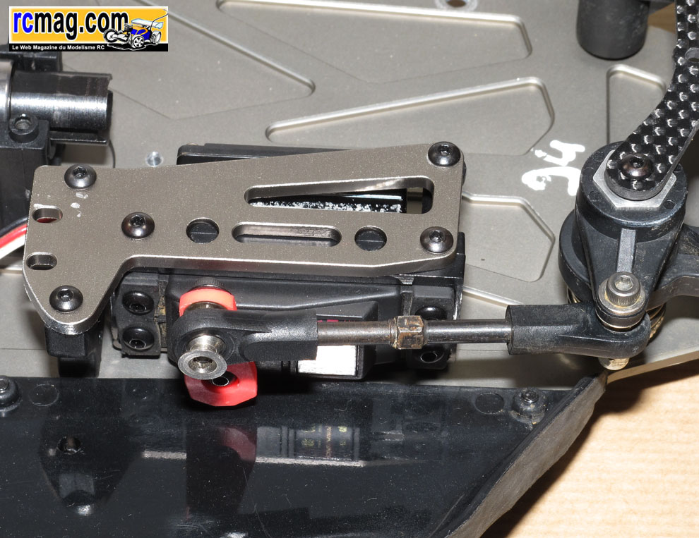

La platine radio doit être modifiée car on n'utilisera pas l'emplacement du servo de gaz et il faut faire de la place pour le moteur.
Messages: 124734
MessagePosté le: 28.01.2010, 17:59:45    Sujet du message: Répondre en citant
Suffit donc de supprimer la partie inutile, pour le reste on garde le montage d'origine.
