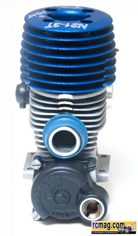

Encore un petit plaisir de Nöel, il me fallait un moteur pour ma classique, je me suis commandé un petit moteur piste.. Nova Rossi, une référence depuis bien longtemps, surtout en piste. Les moteurs Nova Rossi sont distribués en France par Racing Expérience, ce moteur sera par la suite testé et nous rajouterons bien sure les résultats lors de nos conclusions. Seul différence maintenant, je suis tombé sur une fin de série, car maintenant les culasses sont violette.
Ouvrons la boite ...
Oops!! J'aurais du lire un peu plus... (vais encore me faire chambré moi!!)

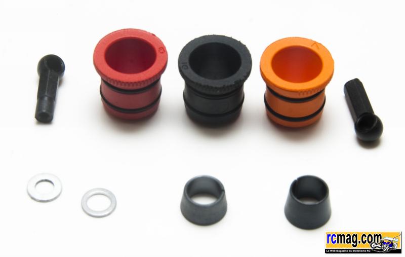

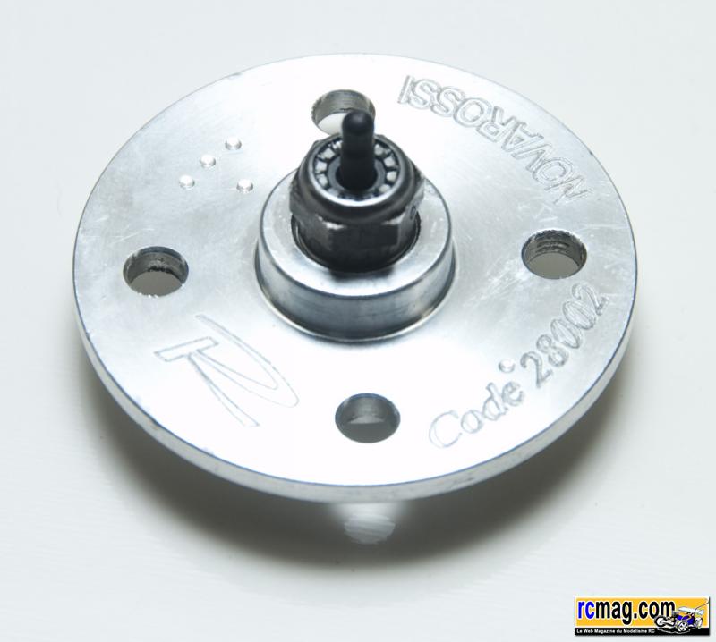

A l'ouverture de la boite on découvre des d'autocollants, une déclaration de conformité, 2 chapes de commande du carburateur et 2 joints alu
pour le pointeau, pas de fiche de conseil pour le rodage et les réglages, un éclaté du moteur, 2 cônes de volant moteur, 4 buses de 6, 7, 8 et 9.
Donc le moteur est prévu pour un rotostart. Cylindré de 3.49cc, course longue 16.26x16.80mm, 2.70Hp à 34 500 T/min, 37 000 T/min maximum, 3 Transferts, Vilebrequin de diamètre 14mm, admission de 8.5mm

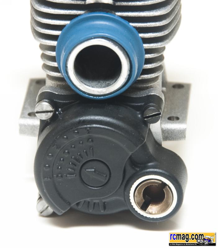

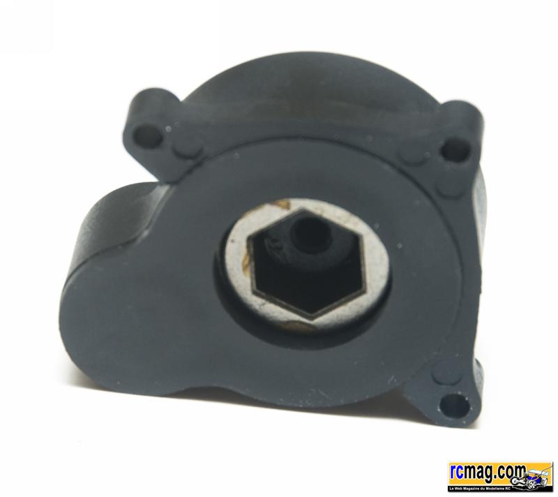

excellent ce ptit bloc
les caracteristiques sont pas ridicules pour de la piste (37000 tours, 2.7 hp ) s'il consomme comme son frere 21B 3 tr il va faire pleins d'adeptes
existe t'il sans rotostart  |
| Revenir en haut |
NicoLab28 Administrateur Site Admin
Inscrit le: 25/07/2005 Messages: 6965 Localisation: Partout!
Posté le: 30.12.2009, 12:16:53 Sujet du message: |
Je sais pas, mais j'ai viré le rotostart  |

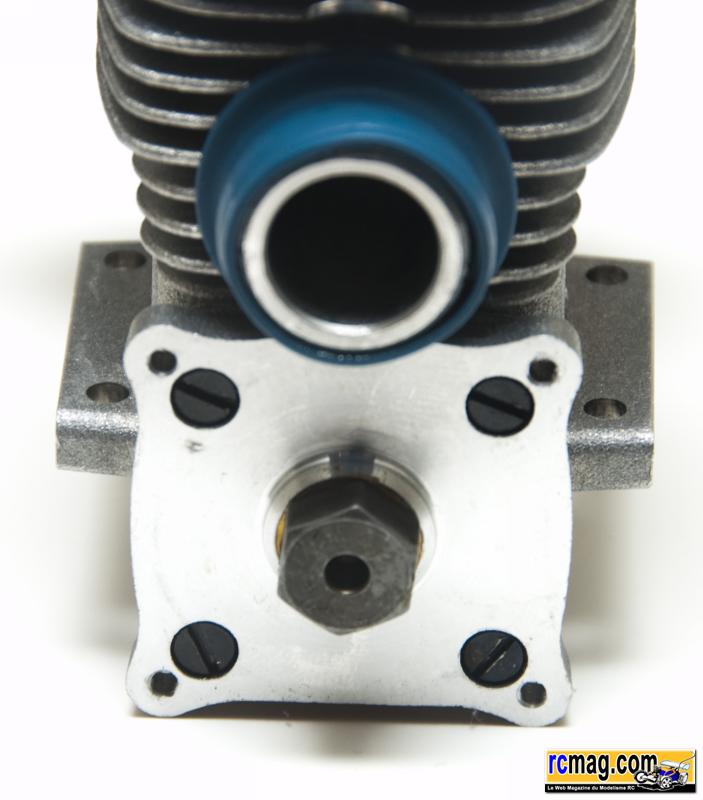

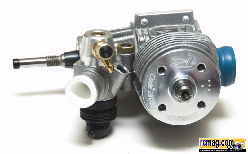

Le vilbrequin est plus long pour accueillir le rotostart
Culasse de 8 ailettes, hauteur 35mm et diamètre 50mm

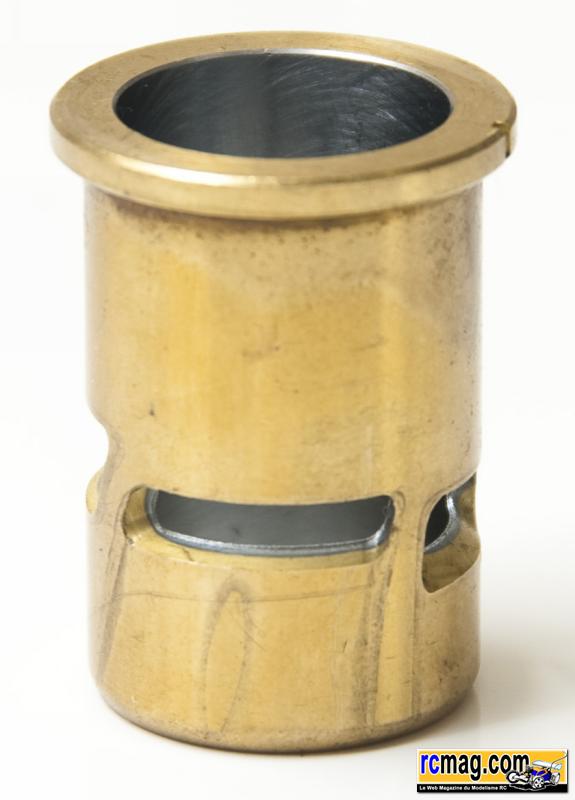

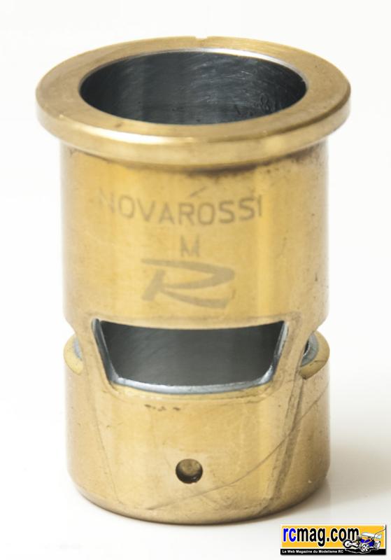

Au démontage, la chemise est venu avec l'insert... Bougie Turbo.
