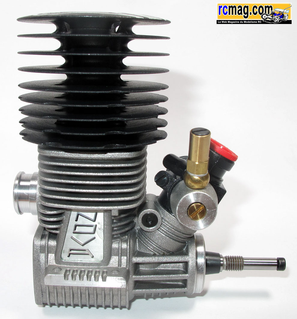

Le carburateur comme souvent en TT est un mixte alu/plastique moulé ce qui retarde le phénomène de vapor-lock, celui ci est de type "double réglage" ce qui devient rare surtout en TT. Pour le réglage de la reprise, il est fortement conseillé d'utiliser uniquement la vis située dans le boisseau, celle placée à l'opposé il me semble même préférable de la condamner avec du silicone. Le venturi amovible fait 8 mm et il sera possible si vous en avez d'autres, de jouer sur la consommation et les performances du moteur. Pour l'étanchéité on trouve un joint torique sur l'embase du carburateur, un second est placé dans le carter. A noter que sur le 3 transferts c'est le même type de carbu mais simple réglage et plus récent ( ailettes sur la partie aluminium ).

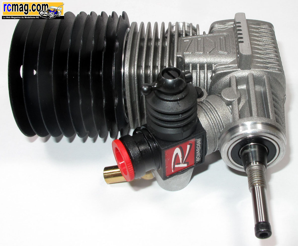

Contrairement aux plus anciennes versions, plus de clavette monobloc ! C'est celle des moteurs plus haut de gamme qui est utilisée, elle est en 2 parties et avec des joints torique d'étanchéité.

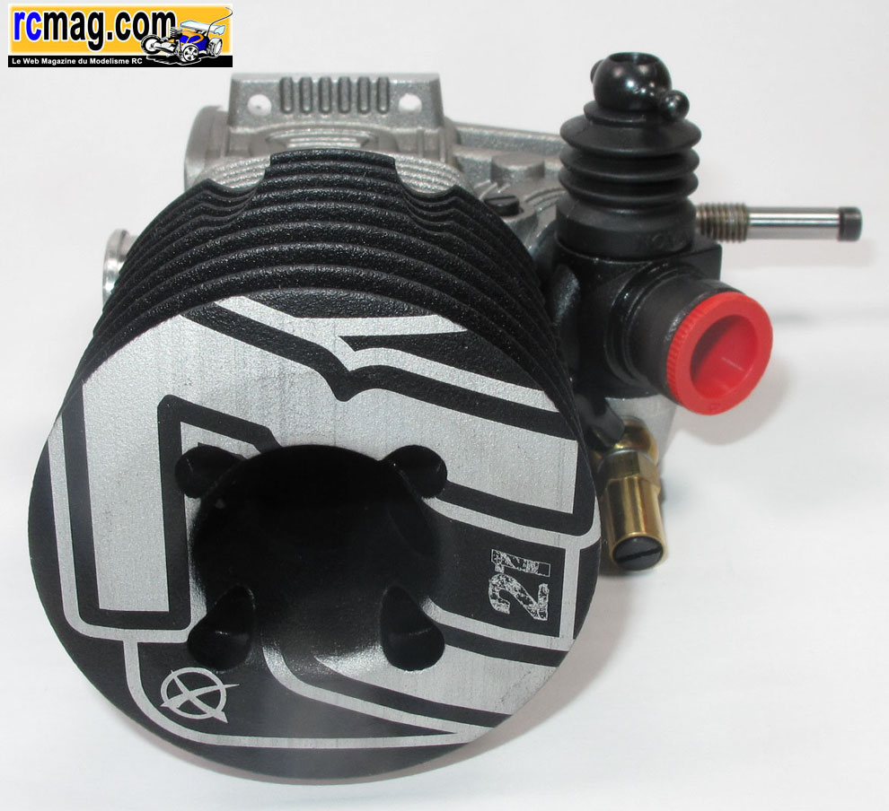

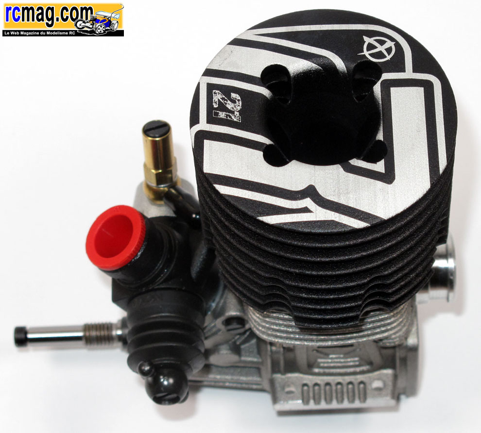

La culasse à 9 ailettes ( hauteur 45 mm - diamètre 54 mm ) avec son insert séparé pour bougie standard et ses joints de décompression
( 1 en alu de 6/10 et 1 en cuivre de 1/10 ). La bougie est livrée d'origine ( n°6 ).

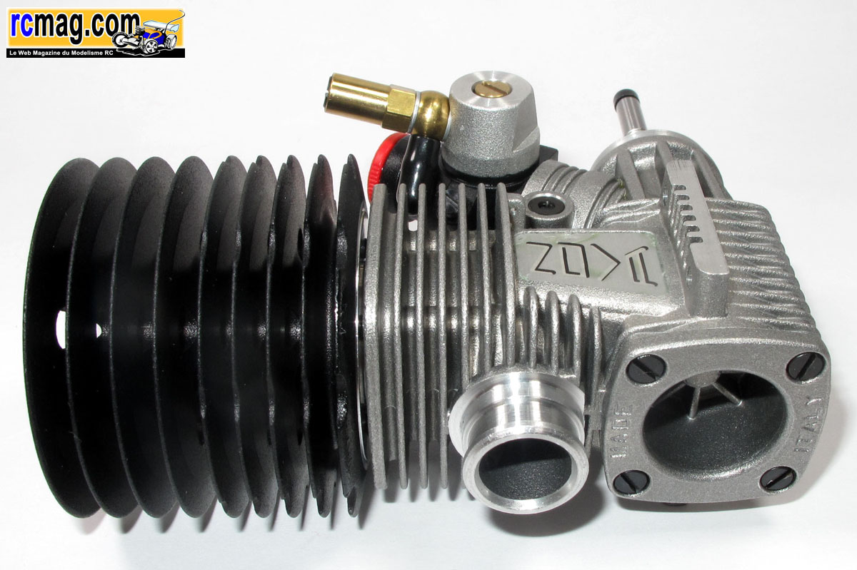

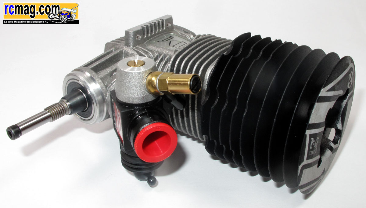

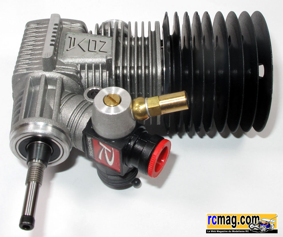

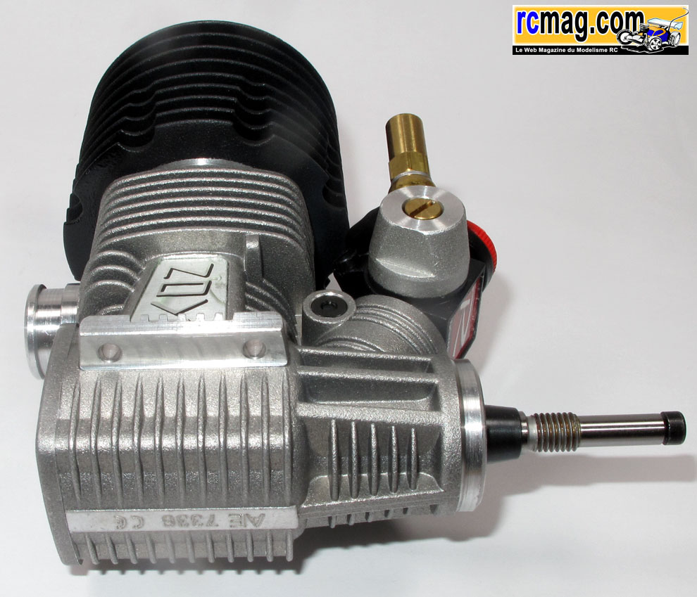

Le carter avec ses roulements haute vitesse, l'avant est de type étanche et est différent de la version 3 transferts, l'arrière est classiquement à cage
décentrée. Sur les photos vous pouvez voir le travail du carter au niveau de l'échappement et les fraisages pour les transferts au dessus du roulement
arrière ( c'est brut sur le 3 ). Autres différences de petites ailettes sur les pattes de fixation et un joint torique pour la liaison carter / carburateur.
