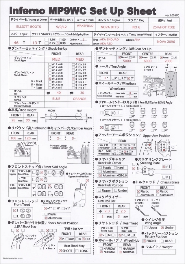

MessagePosté le: 19.12.2012, 09:23:09    Sujet du message: Le set up d'Elliott Boots en Argentine, pole position. Répondre en citant

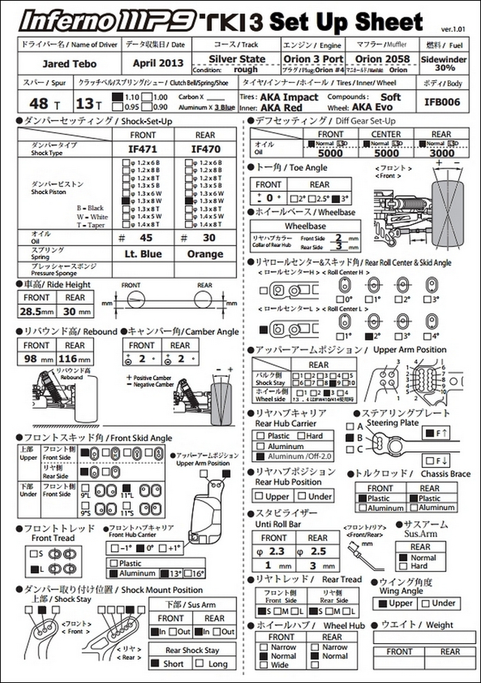

Le setup de Jared Tebo à la Silver State 2013:

Setup intéressant car c'était une piste plus européenne que d'habitude je trouve : virages plus rapides, des trous, un peu glissant... Bon il n'a pas changé grand chose de son setup habituel, bref c'est un MP9 Mr. Green

Cela dit Seb n'a pas tord, seule remarque : ressort d'embrayage 1.1 : j'ai pas de leçon à lui donner au Jared mais bon...
Papy ça veut dire quoi ça ressort bleu lt Question
Sinon vous avez vu sa hauteur de châssis : 28,5 devant 30 derriere Exclamation

bleu lt = light blue = bleu clair

les bleues sont les 0.95 et non 1.1 Question

light blue; pour les ressorts d'amortos !

Bah il est bien marqué en noir les ressorts de 1.10, et pour les masselottes des bleues Question
