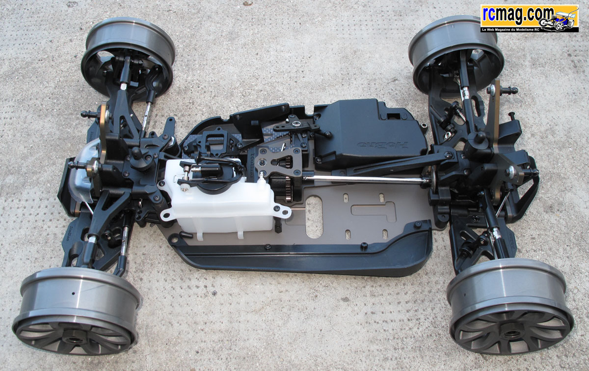

La boite en carton est très classique, à l'ouverture on découvre un kit prémonté avec un équipement très complet.
Un petit regret quand même, les acheteurs auraient surement apprécié une valise plus rigide avec un sac qui permet de faire le beau sur les terrains,
comme l'offrent par exemple certains concurrents ( Crono, Piktor, Nanda ... ). Mais bon, le tarif étant raisonnable on ne peut pas tout avoir ...
On peut remarquer que la carrosserie est déjà prédécoupées ce qui pour les maladroits comme moi, évitera les erreurs malheureuses.
La voiture est vraiment très étroite, que ce soit pour le châssis ou les bavette qui de plus sont basses.

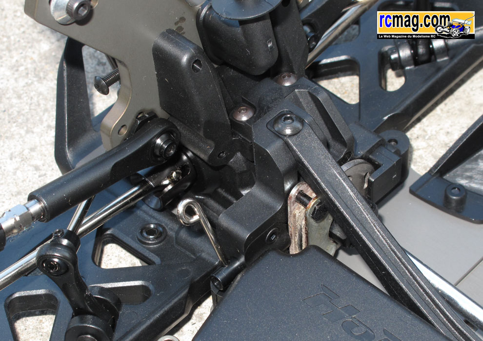

Tite question Question
C'est le disque de frein arrière que l'on voit sur la noix de cardan du diff arrière ???

non c'est un frein le petit disque au train ar

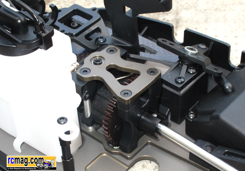

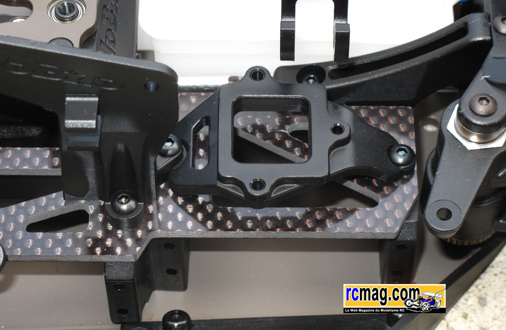

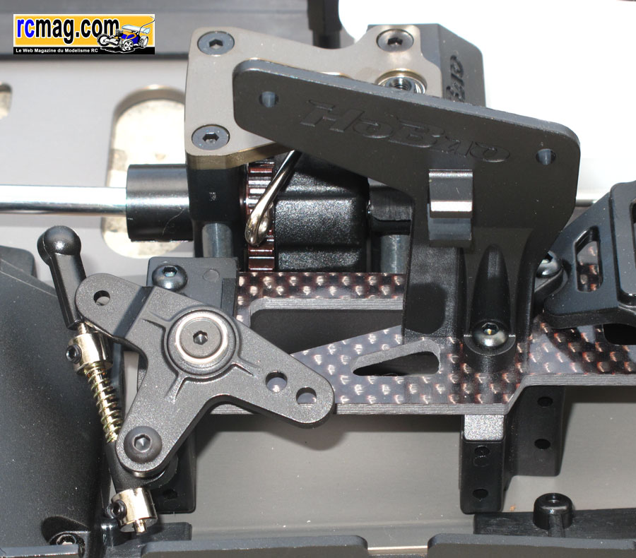

La platine est en carbone et est fixée très rigidement sur des supports plastique qui permettent une implantation couchée des 2 servos.
Cette conception impose l'utilisation d'un renvoi d'angle pour la commande gaz frein.

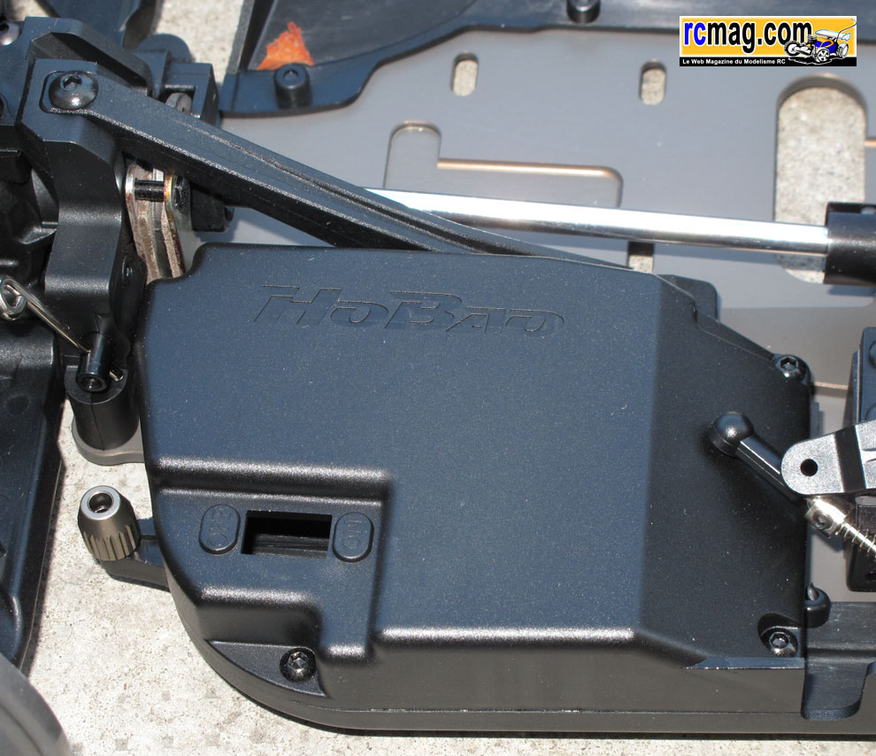

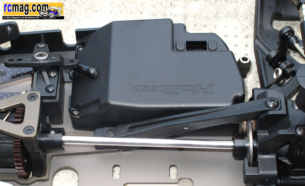

La boite radio plutôt originale, bizarrement la partie basse est moulée avec la bavette.

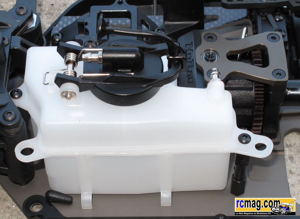

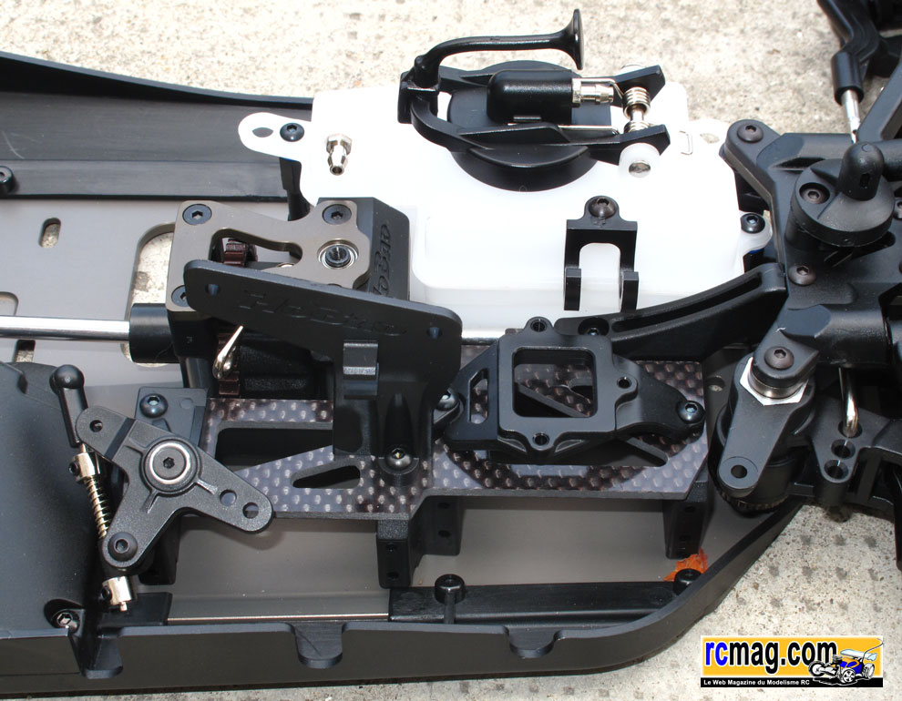

Le réservoir avec des guides pour les durites, un support pour le filtre à essence, une tirette sur le bouchon et la possibilité de faire varier le volume.

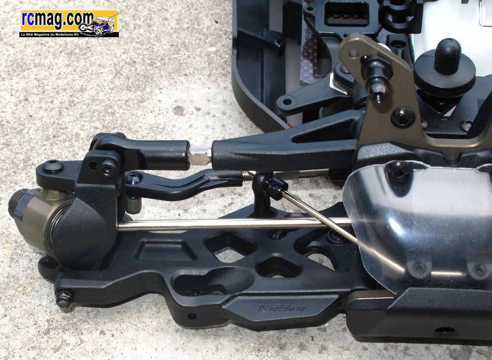

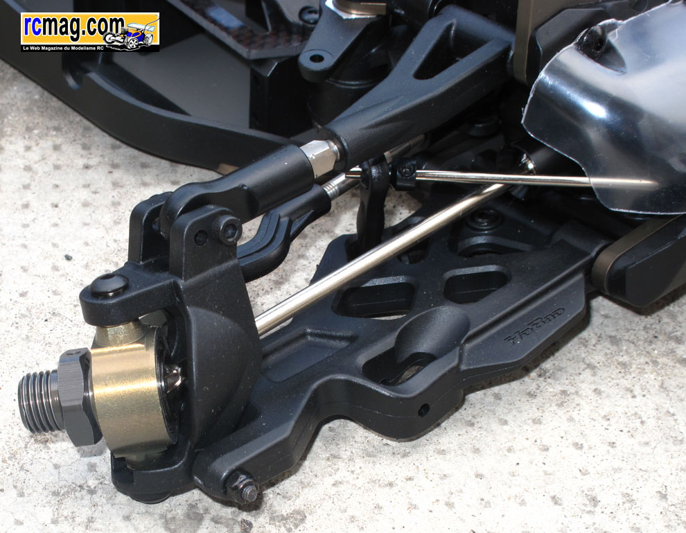

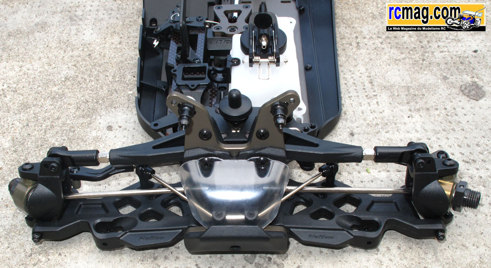

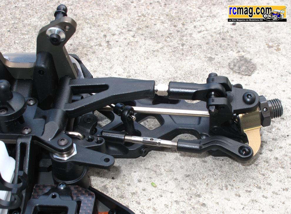

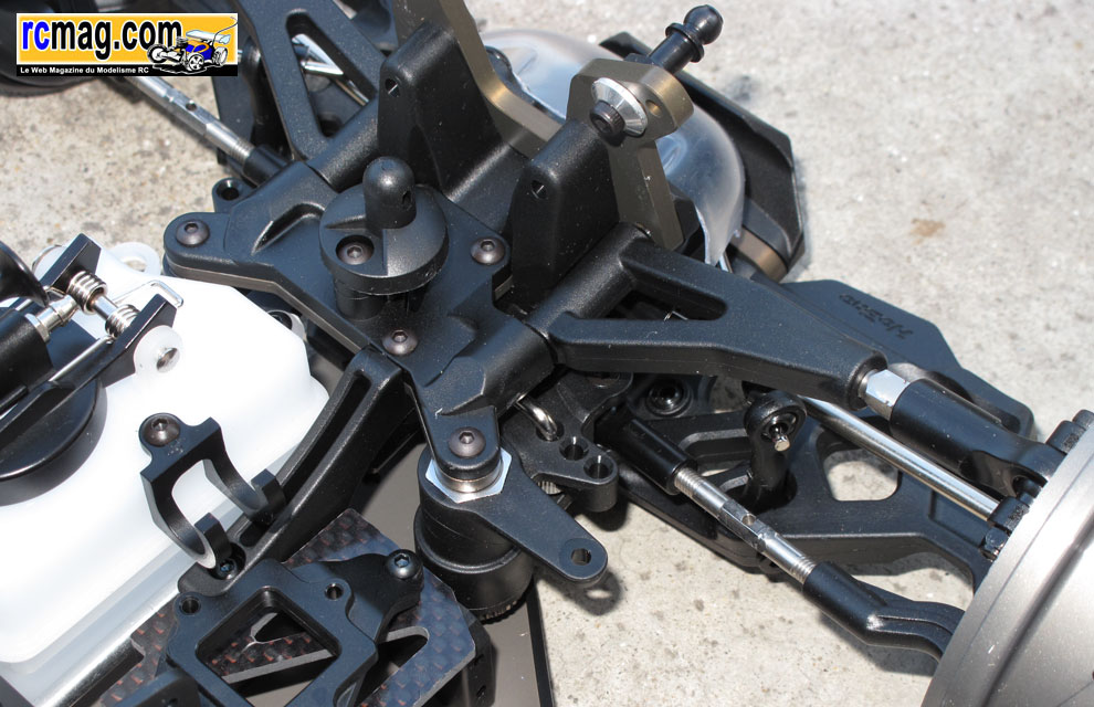

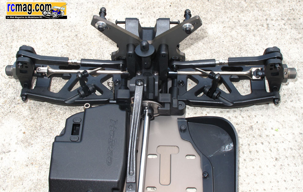

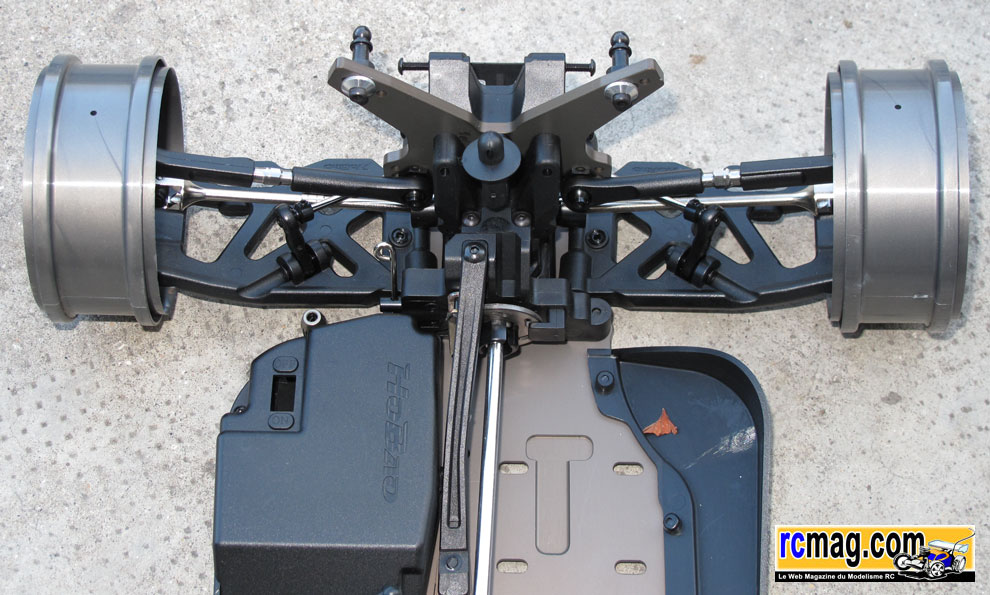

Le train avant avec un classique montage étrier / fusée.

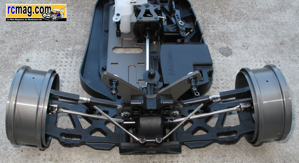

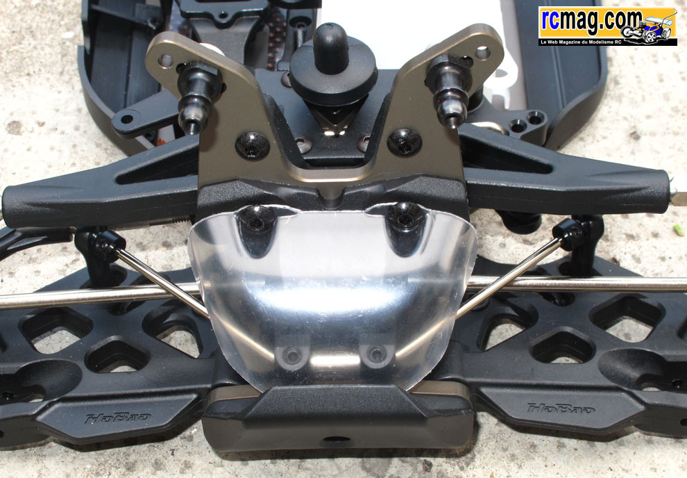

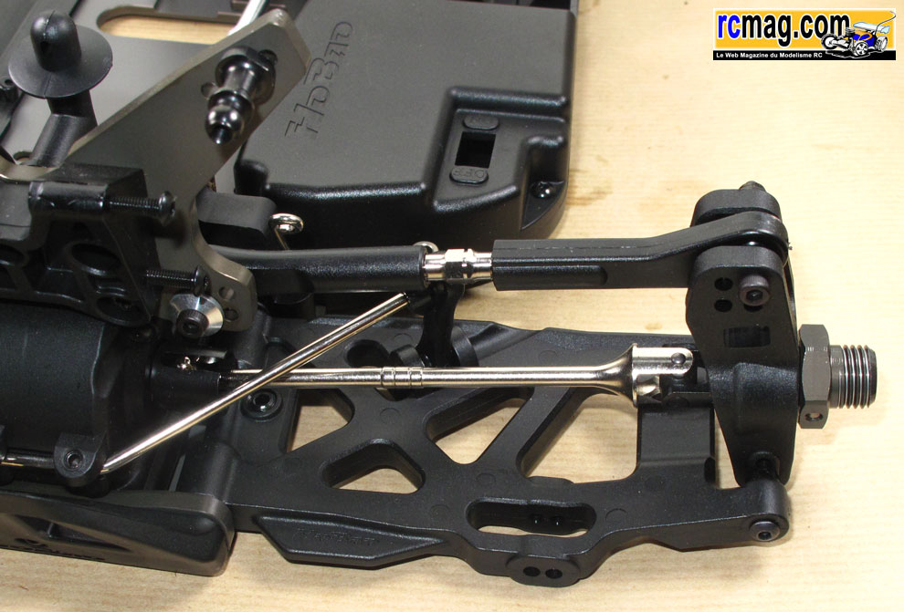

MessagePosté le: 26.08.2009, 19:29:32    Sujet du message: Répondre en citant

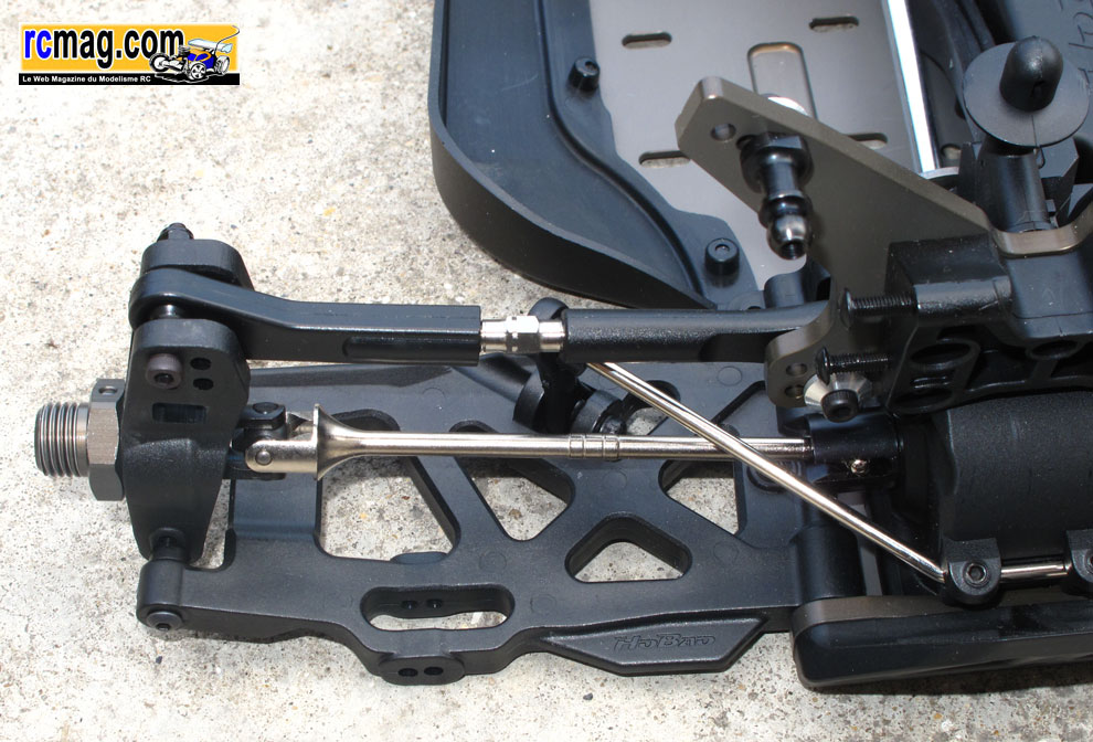

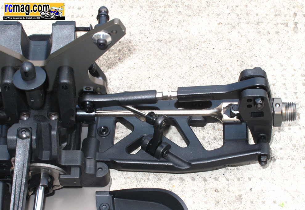

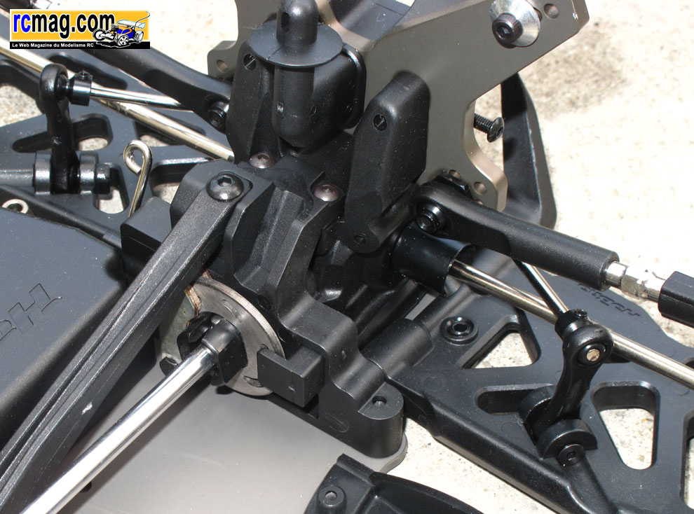

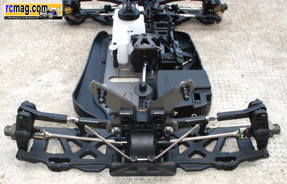

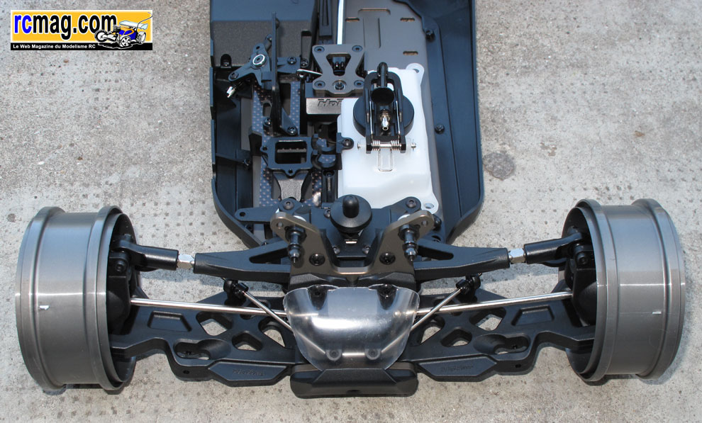

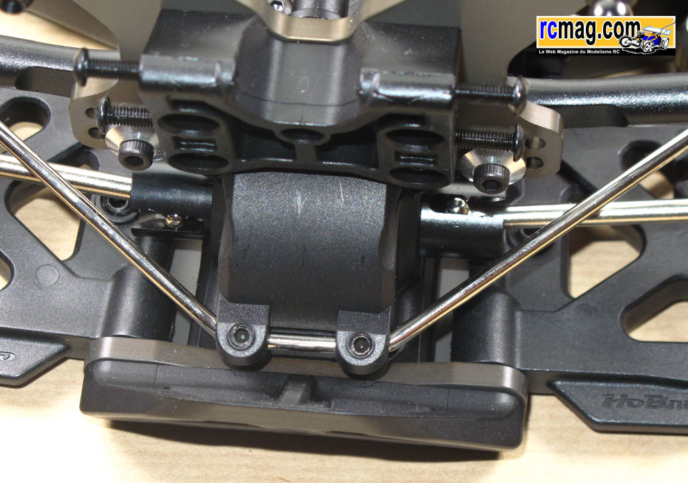

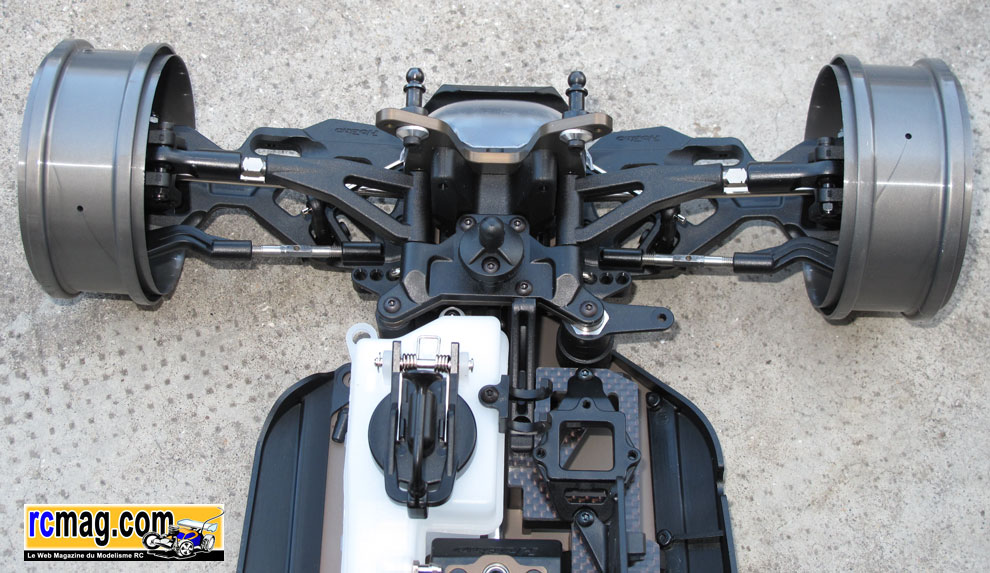

Le train arrière avec comme principale caractéristique, le frein qui agit sur la noix de sortie de pont, le palier fait aussi office de cale anti cabrage.
