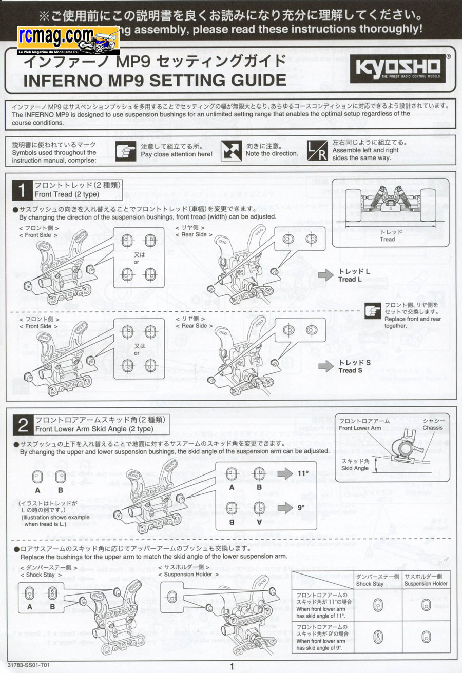

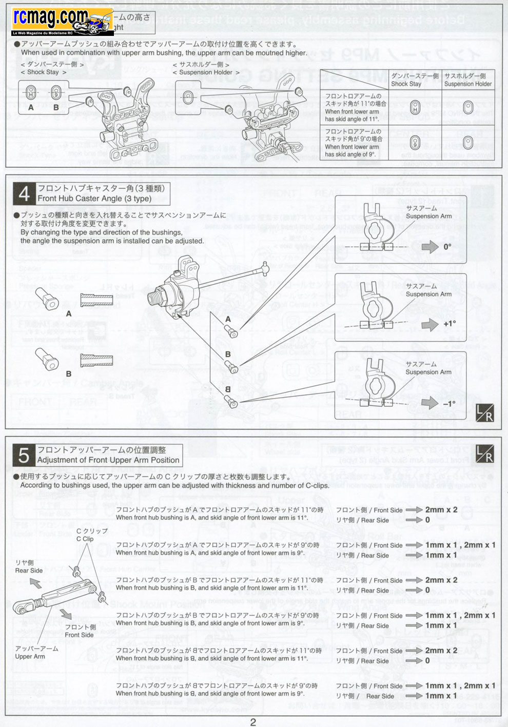

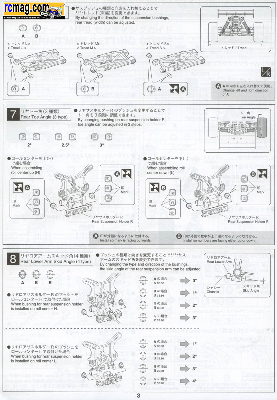

Un document double page en anglais et en japonais pour expliquer les réglages possibles avec le système d'inserts et une fiche de réglage
vierge. A regretter l'absence de fiche de réglage en français, c'est pourtant généralement livré avec les kits, une de base et une vierge seraient les bienvenues.
La notice n'a pas beaucoup évoluée depuis les années 80, cela date un peu ... Pour le montage, comme toujours sur les Kyosho 1/8 c'est très facile car les ajustements sont de qualité, par contre l'ordre de montage indiqué ne me semble pas toujours judicieux. Les notices Kyosho ont longtemps été une référence mais maintenant il y a un peu mieux et surtout plus juste ( logique de montage, conseils, look ... ).

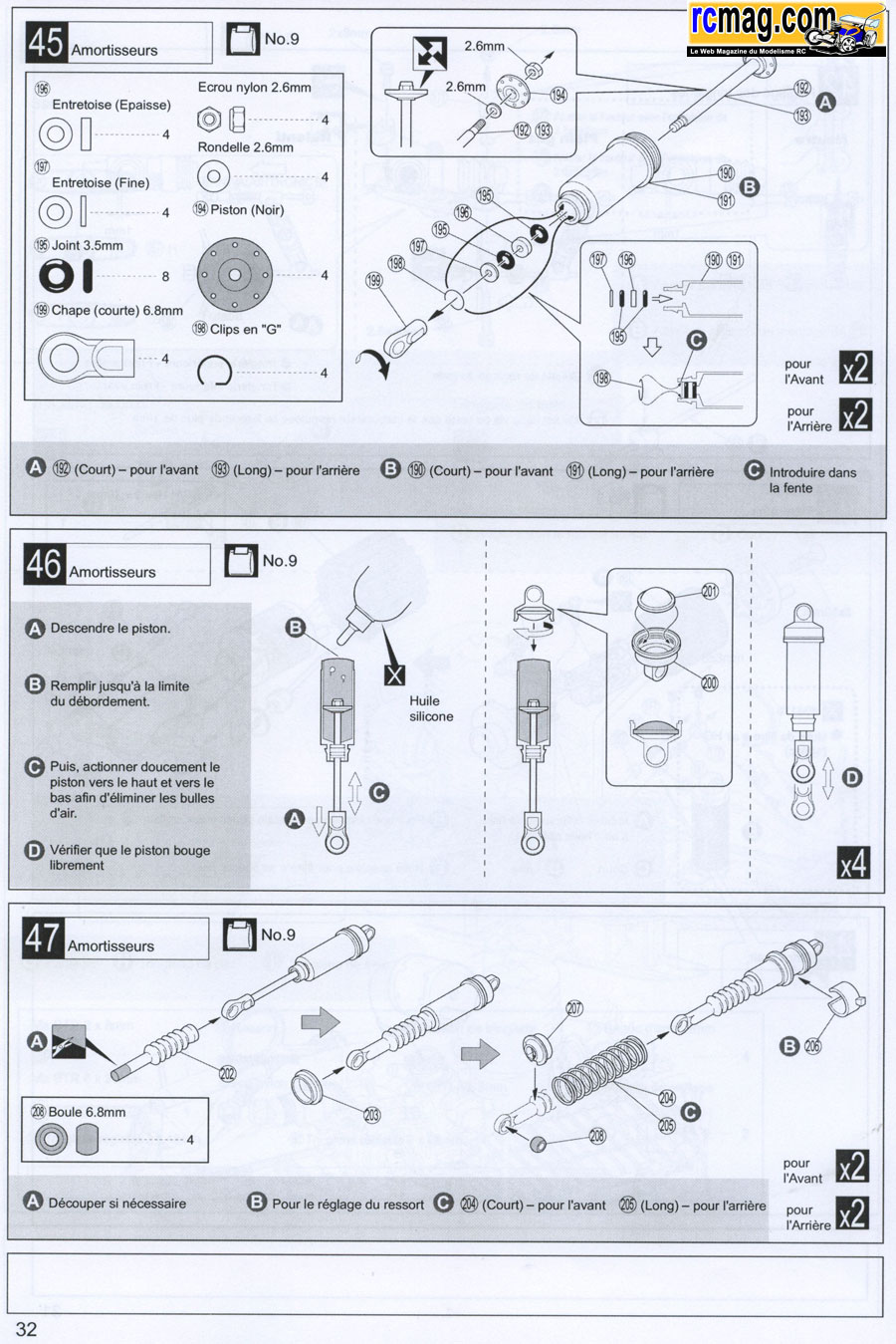

Attention, sur la notice en français il y a quelques erreurs, c'est souvent la version International qui est représentée. Par exemple sur le MP9 TKI on
avait 4 pistons noirs, sur le Racing il y a 2 blancs et 2 noirs, pour trouver le bon montage il faudra donc utiliser la notice anglaise.

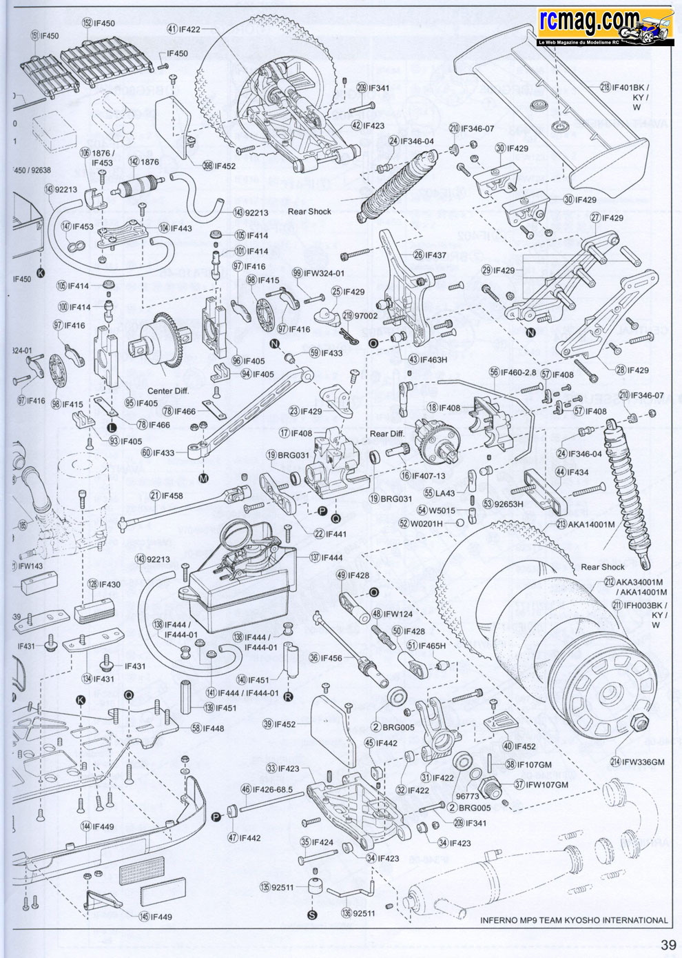

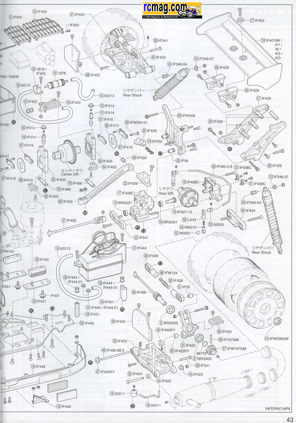

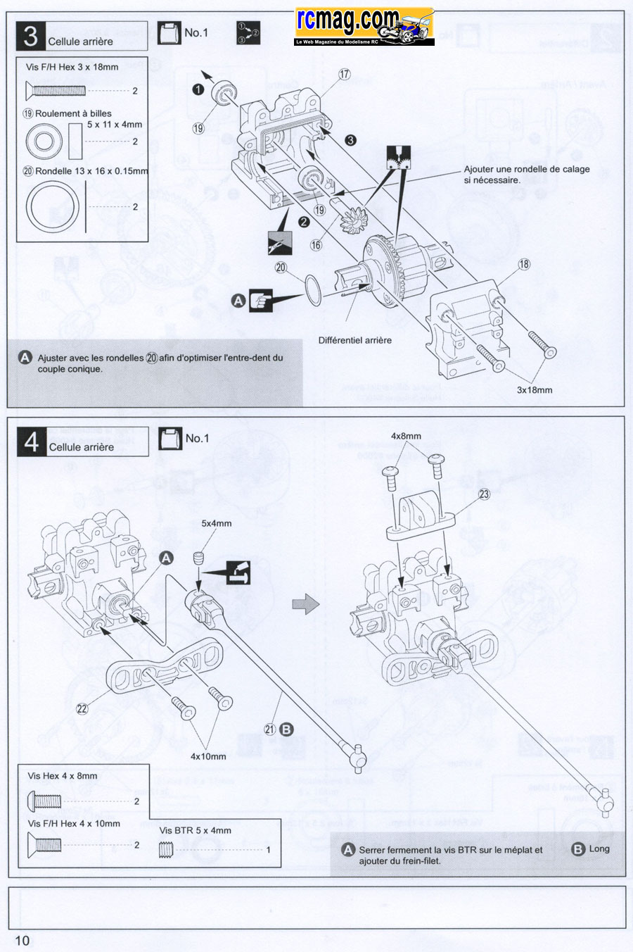

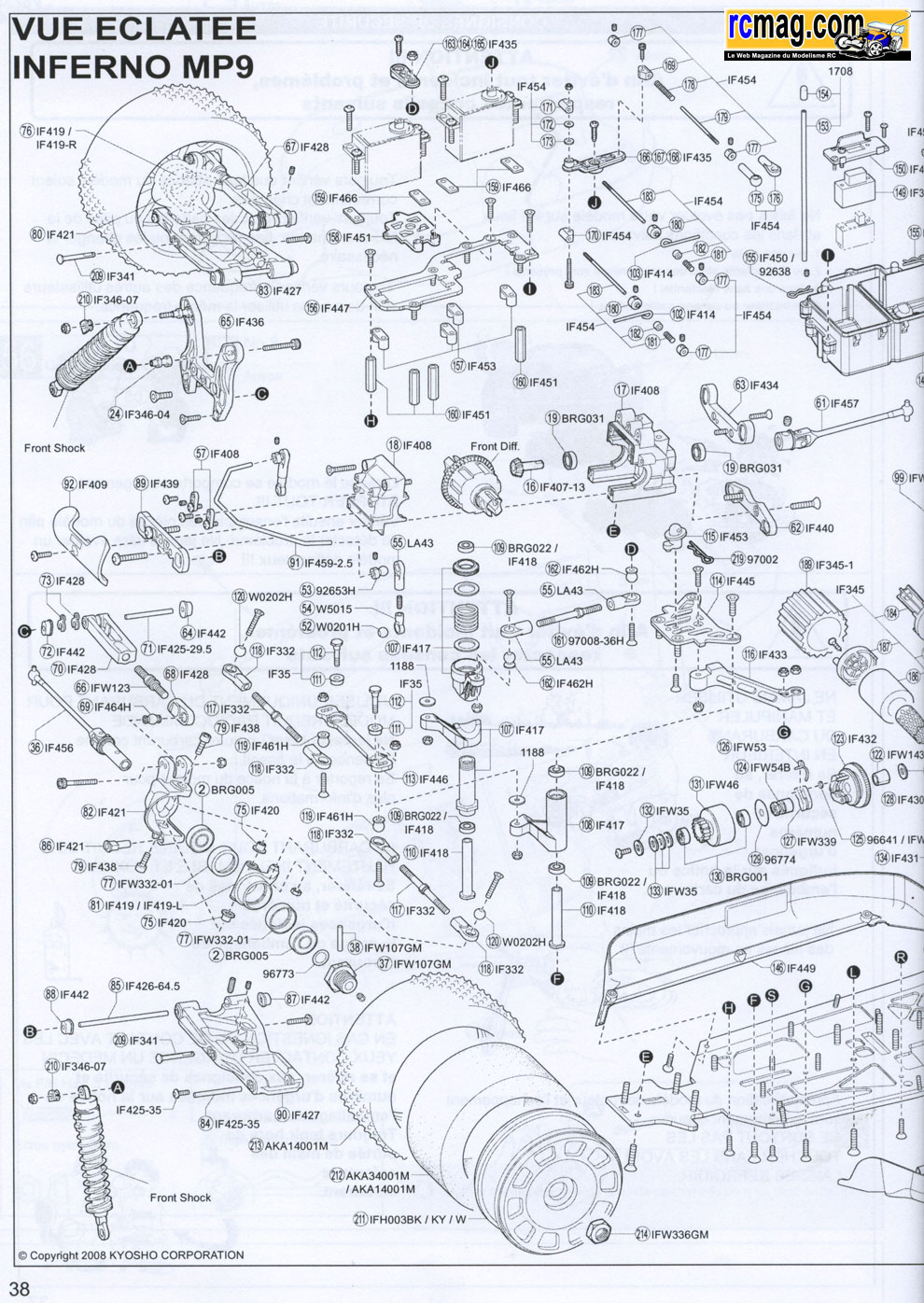

Les éclatés des versions française et anglaise, c'est cette dernière qu'il faut consulter pour avoir les bonnes références.
Le éclatés sont comme toujours très pratiques, on trouve aussi la liste des références pièces détachées et options en fin de notice.
electroman
Inscrit le: 04/02/2008
Messages: 144
MessagePosté le: 19.08.2009, 15:21:09    Sujet du message: Répondre en citant
en effet c'est pas la même voiture qui est représentée, on le voit avec les noix et les références des rotules

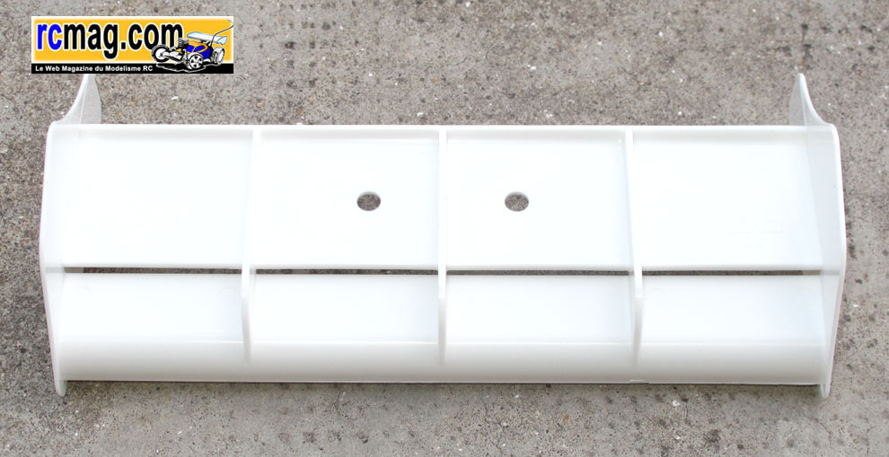

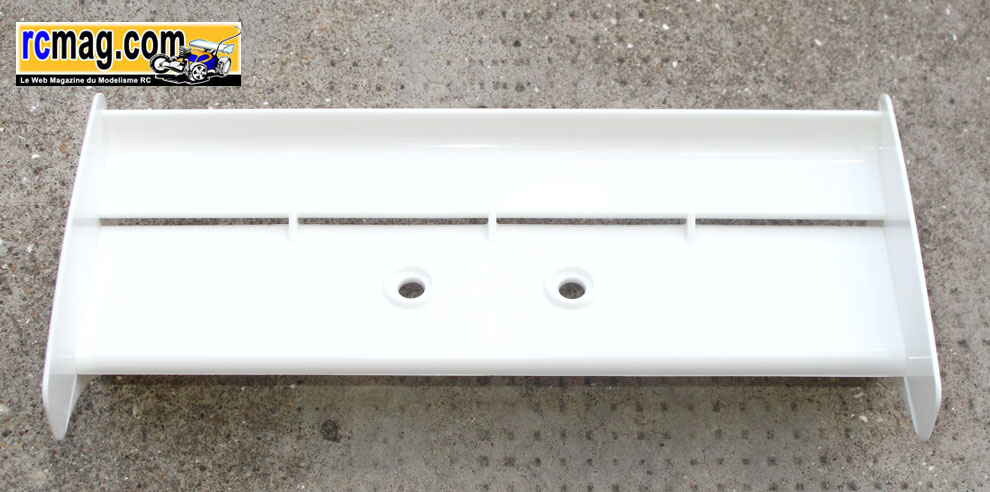

L'aileron ( 54g ) qui semble visuellement assez résistant avec de grosses nervures en dessous et des dérives très avancées ce qui lui donne un look original.
En course on a remarqué qu'il y avait quelques casses à ce niveau, je n'ai pas d'info sur une éventuelle modification apportée sur les MP9 plus récents.
Contrairement à la version TKI ou il était noir, celui ci est blanc.

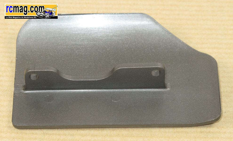

Très beau châssis de 3mm avec un gros travail d'allégement, il fait 280g. Le traitement de surface a changé comme sur le reste des pièces aluminium ( supports amortisseurs, cales de triangulations ... ), il sera donc peut être un peu moins résistant que sur le MP9 TKI.
Les bavettes sont très enveloppantes avec un emplacement pour mettre du velcro sur le coté, je me pose juste la question de la fixation du
velcro sur la carrosserie ? Cela permet comme en 1/10 de protéger efficacement la mécanique et les éléments de la radio.

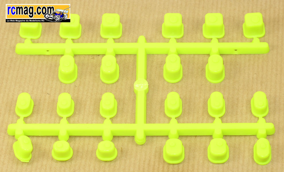

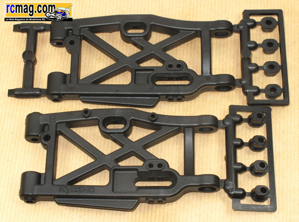

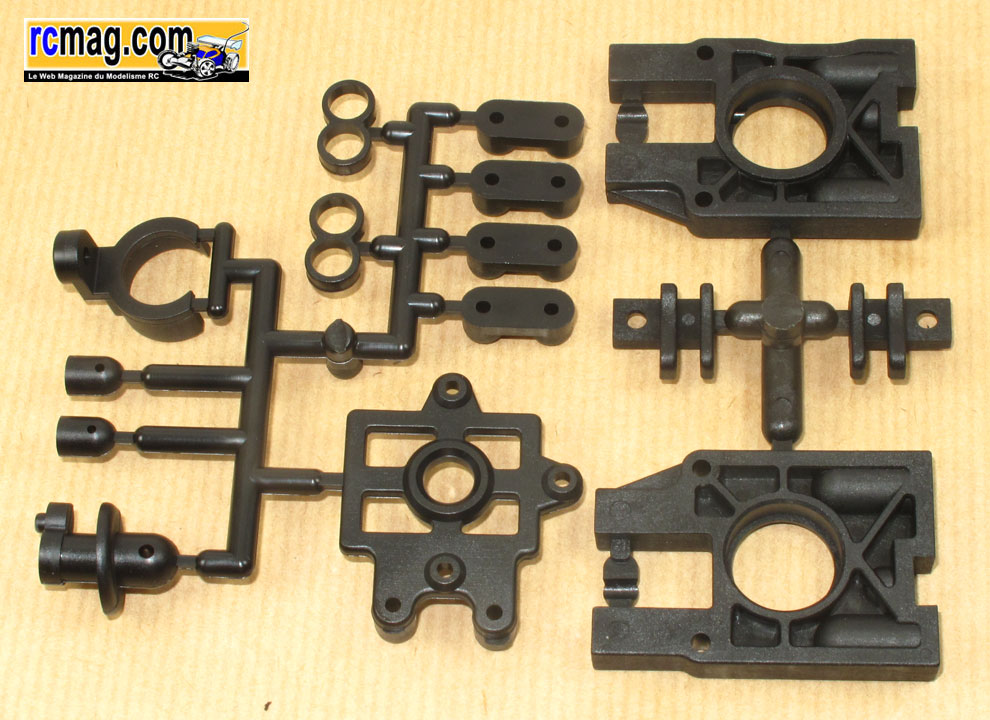

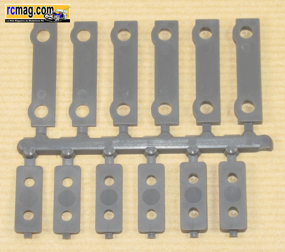

Différentes cales, les plus grandes c'est pour surélever les paliers de transmission en cas d'utilisation de la couronne option de 48 dents et
les plus petites c'est pour les servos afin qu'ils ne touchent le châssis.
Les différentes cales pour les réglages de pincement, anti plongé, anti cabrage, voie ... C'est passé du gris au jaune fluo ( existe aussi en vert et orange ).
J'ai monté d'autres voitures qui utilisaient ce système mais là j'ai eu un peu de mal à les identifier, elles sont en effet toutes différentes ( parfois de peu ), on peut regretter qu'il n'y ai pas eu de recherche de standardisation. Habituellement on utilise juste 2 types de cales pour toute la voiture, une avec le trou centré pour le réglage intermédiaire et l'autre décalé pour le mini et le maxi ( en l'inversant ). Par contre on peut noter que le MP9 offre la possibilité de régler la voie ( 2 positions ) ce qui est plutôt rare.

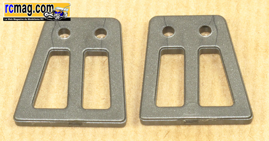

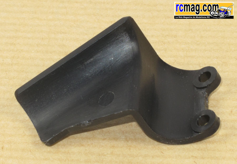

La protection de sortie d'échappement à fixer sur la bavette ( inspiré du Mugen MBX5 )
les 2 flasques anti boue à placer sur les triangles arrière et les 2
racleurs de jantes.

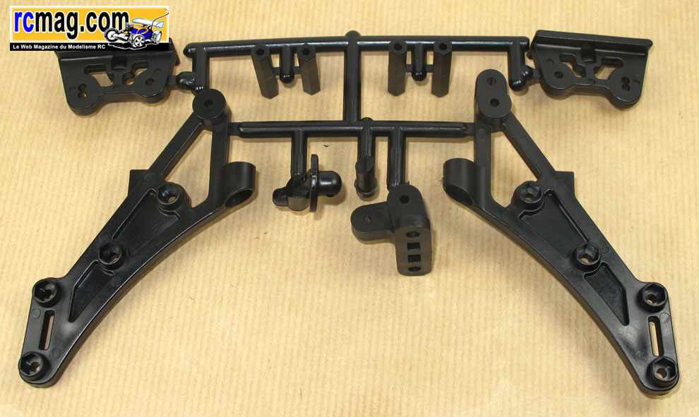

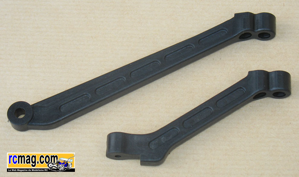

Les renforts de châssis sont en plastique ( inspiré du Xray XB8 ), je trouve que c'est plutôt une bonne solution, cela donne un minimum de souplesse et les nylstop sont "prisonniers" dans des empreintes moulées.

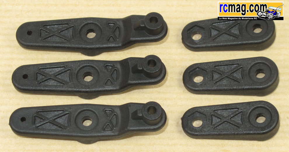

Les palonniers renforcées sont très bien, ils sont adaptables sur toutes les marques. Le filtre à air double mousses.

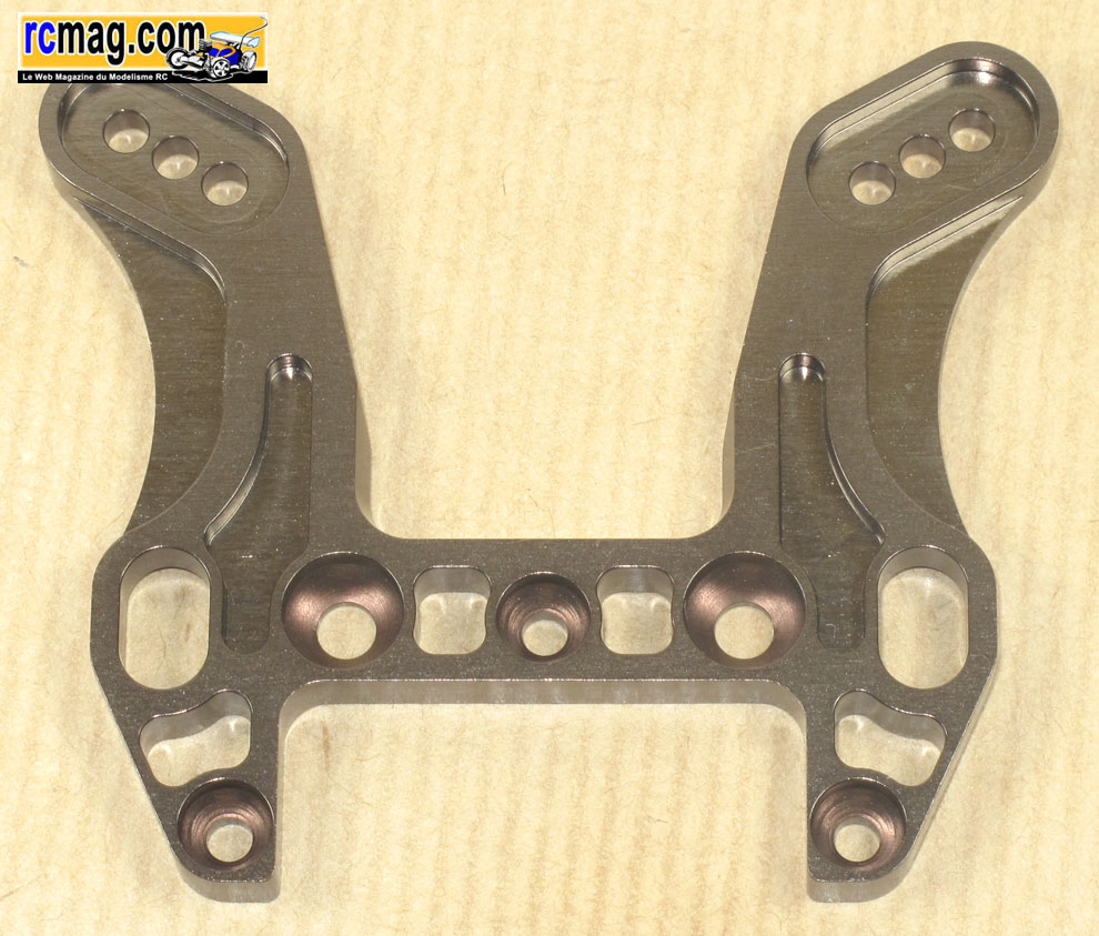

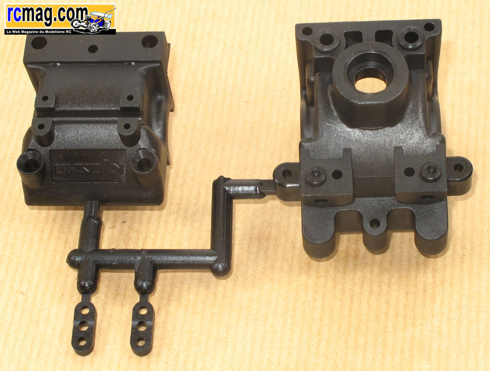

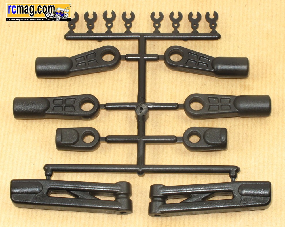

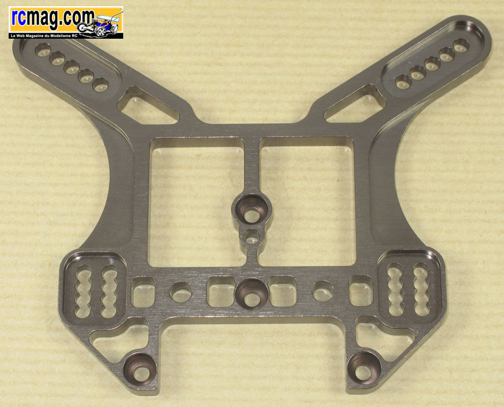

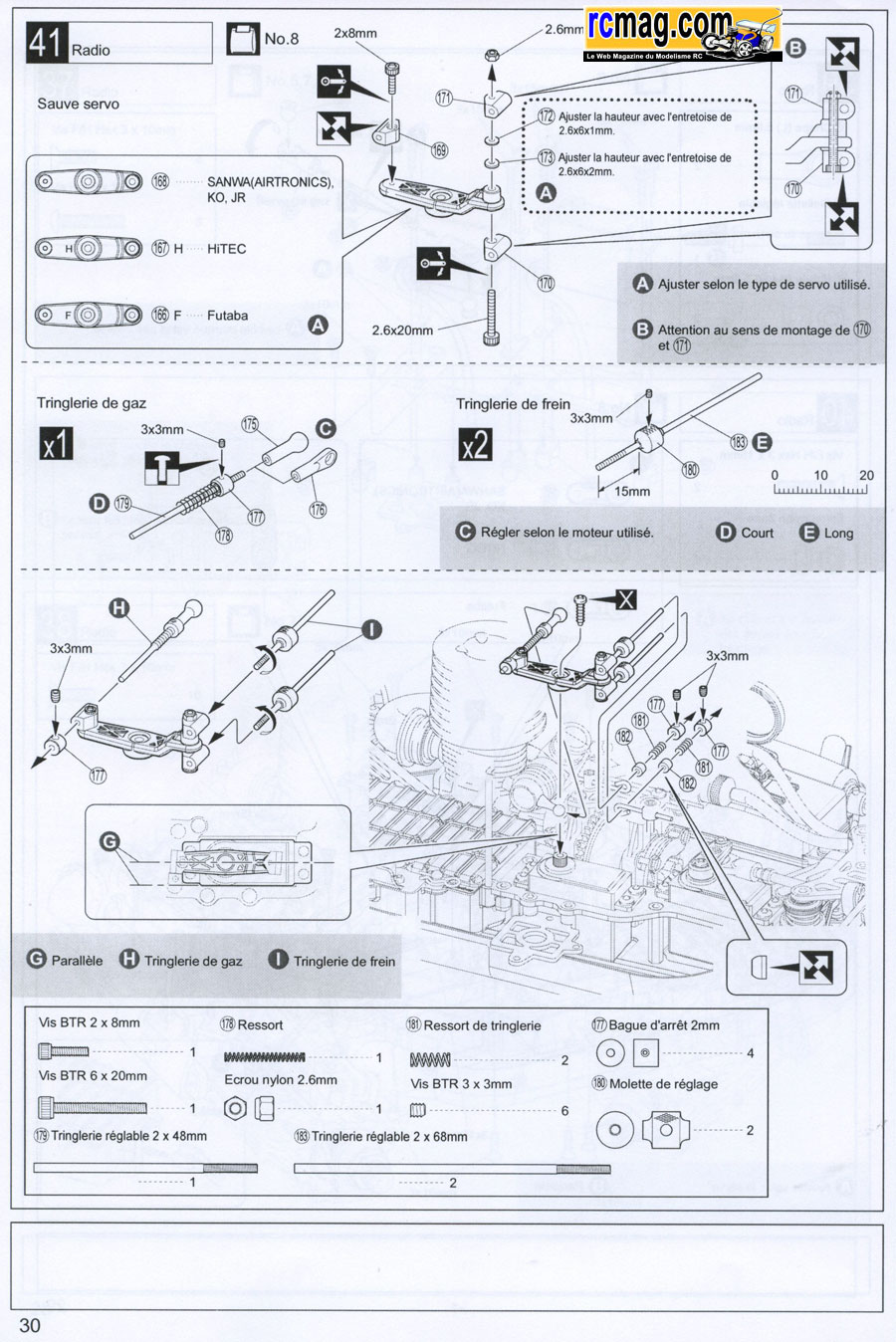

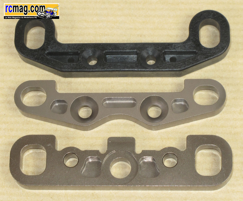

Quelques pièces qui ont changé par rapport à la version TKI, à noter la disparition des pneus AKA sur le kit Racing ce qui explique en partie la différence de tarif. Les noix de différentiels ne sont plus les versions
"light", même choses pour l'ensemble des rotules qui passent de l'alliage d'aluminium traité à l'acier.
Messages: 129707
MessagePosté le: 25.08.2009, 16:13:55    Sujet du message: Répondre en citant

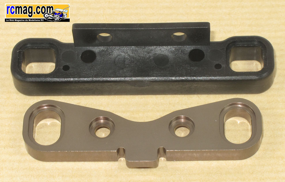

Les cales comme le châssis ne bénéficient plus du même traitement de surface et l'anodisation est plus foncée. Le support amortisseur arrière
est plus bas afin d'accueillir les amortisseurs qui sont plus court.

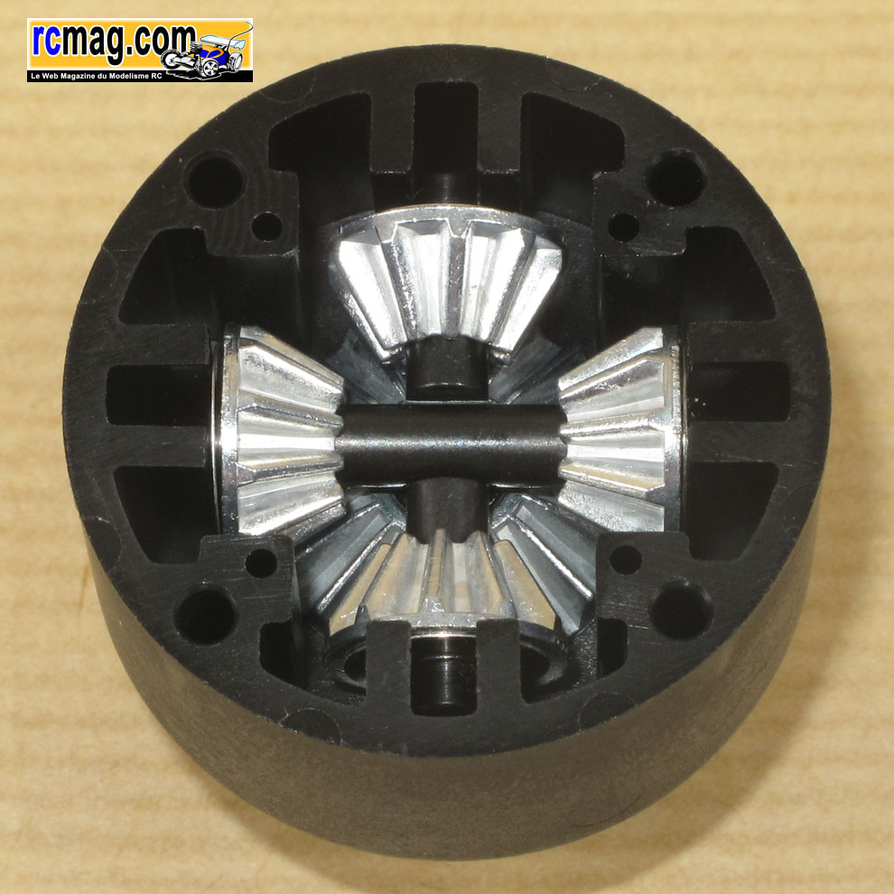

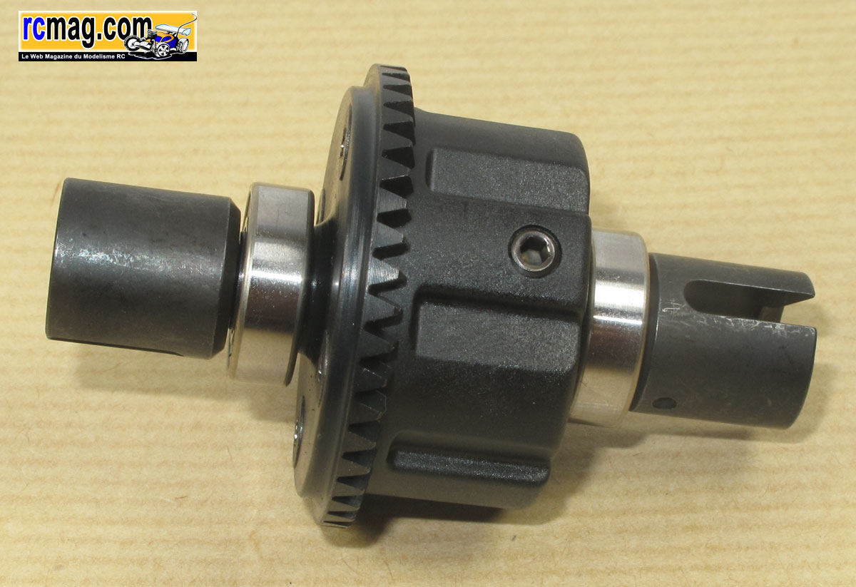

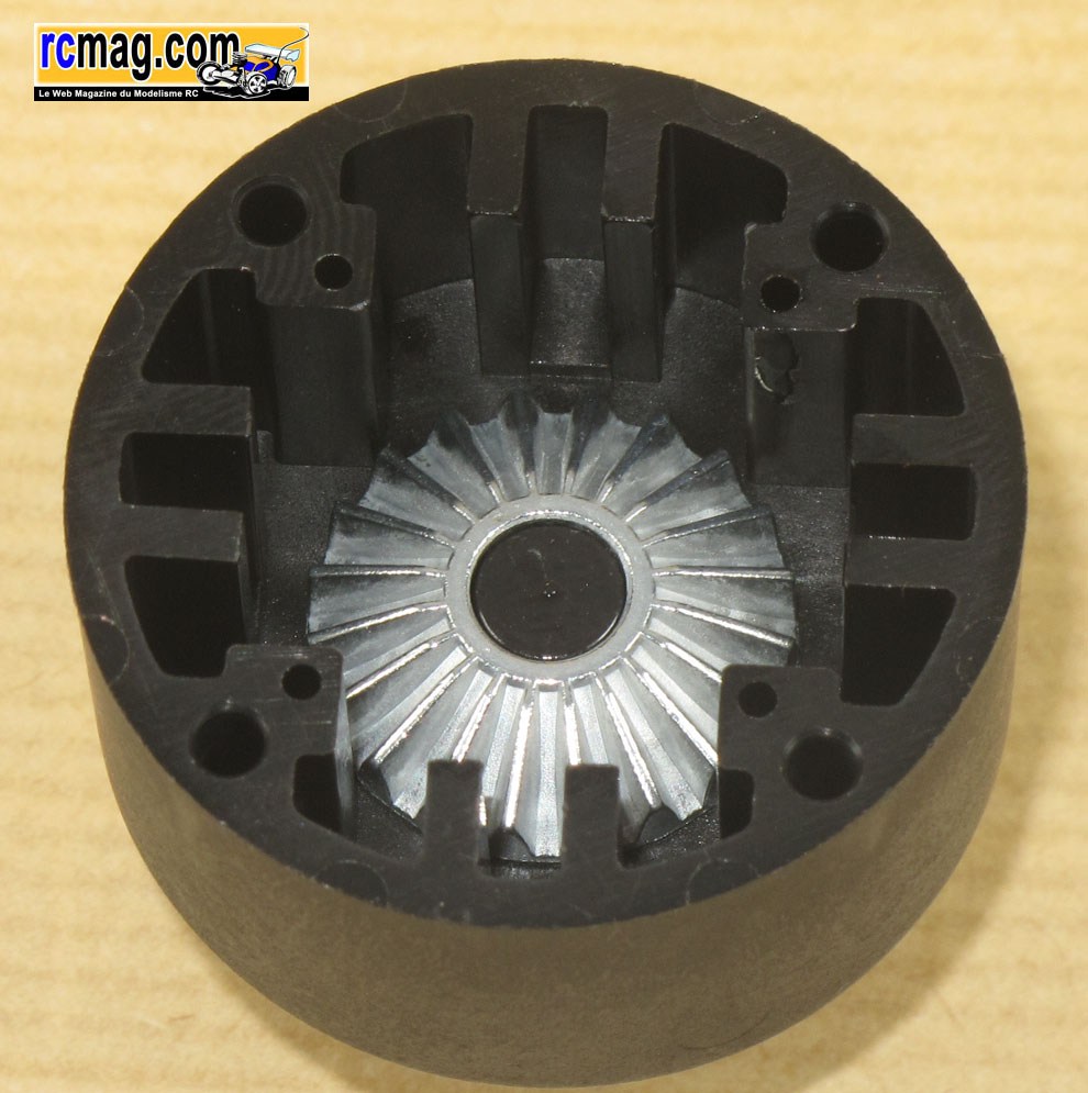

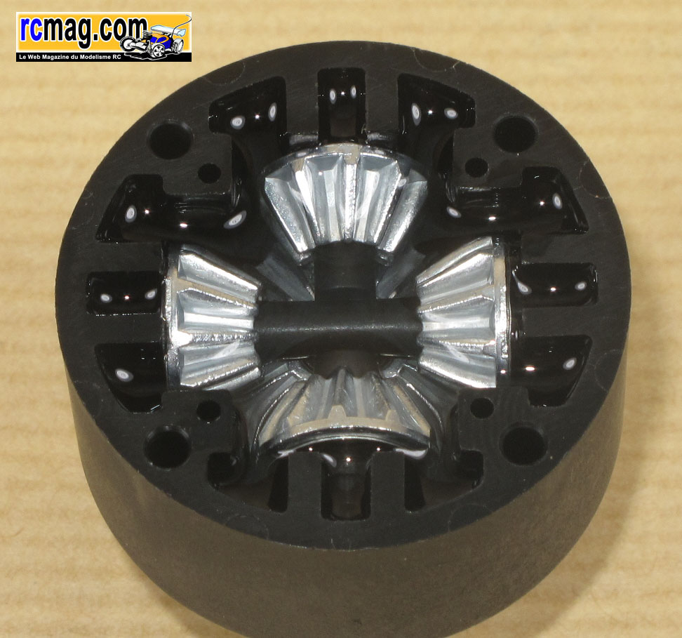

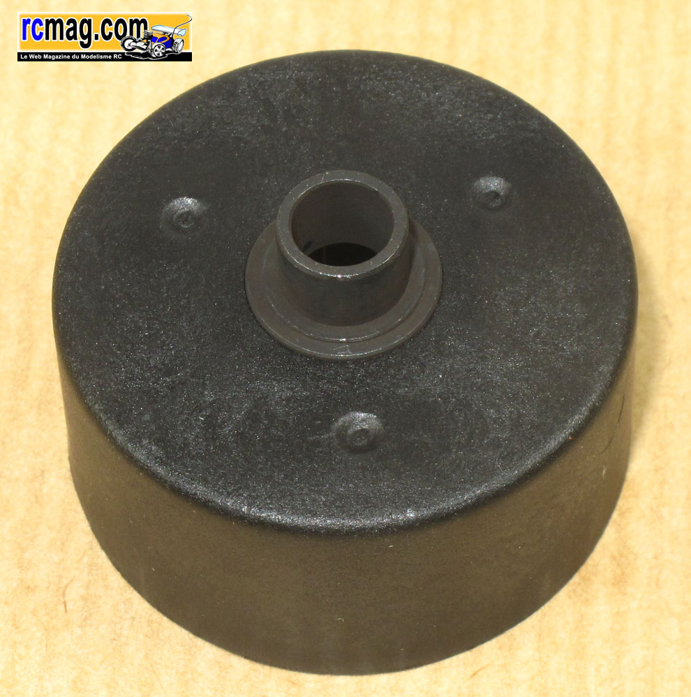

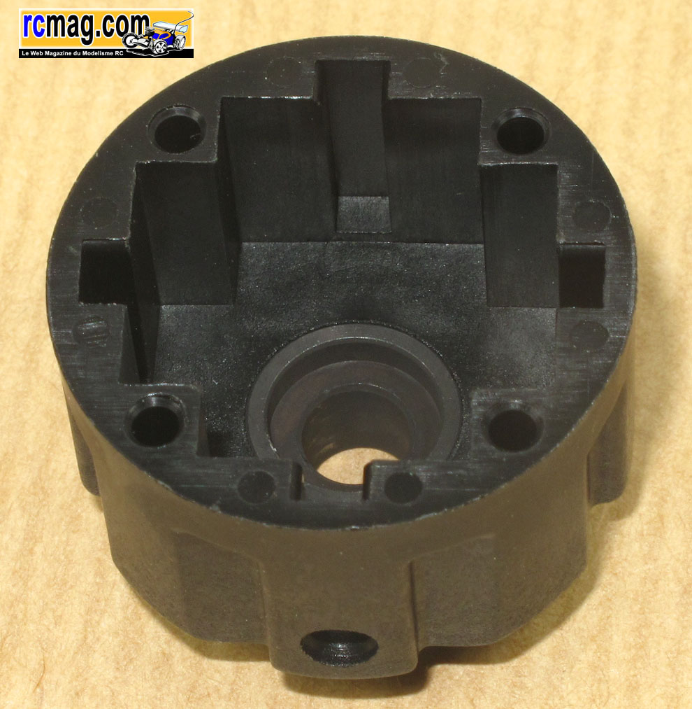

Montage des différentiels - La transmission

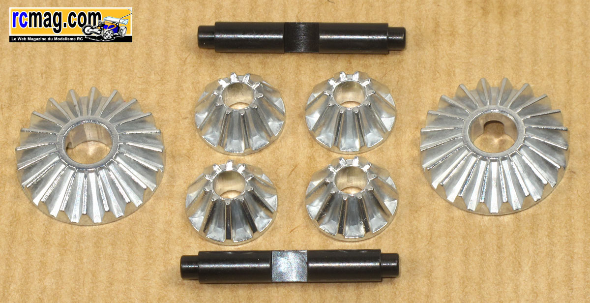

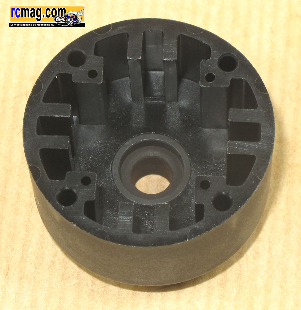

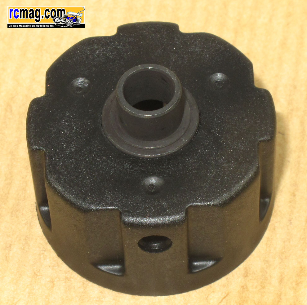

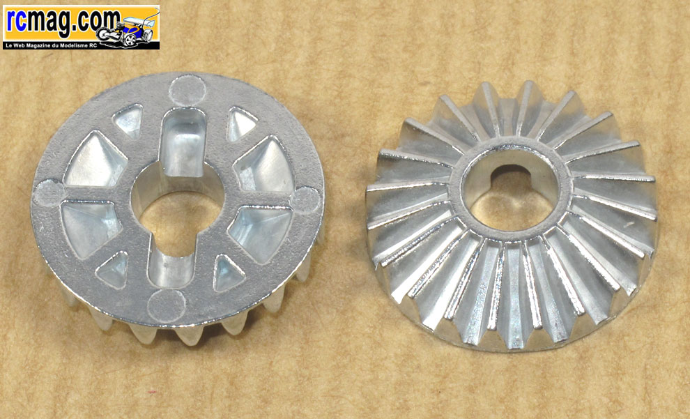

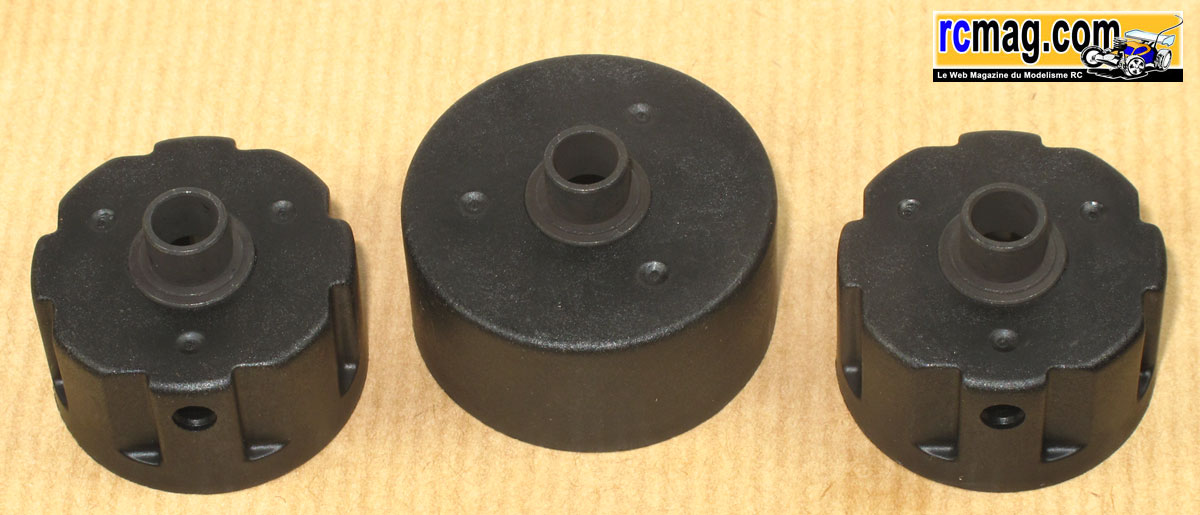

Les différentiels sont vraiment petit et étroit, cela permet de gagner beaucoup de poids et d'avoir des cellules très compactes.
Sur la première photo on voit bien la différence de taille entre le corps de différentiel central et ceux des cellules.
Les planétaires comme les satellites sont moulés et on remarquer là aussi le travail d'allégement.

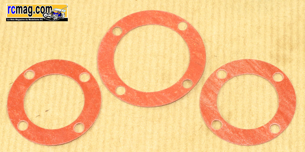

Les joints sont en papier et on peut déjà signaler que d'origine le calage semble parfait.

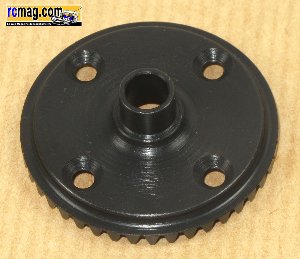

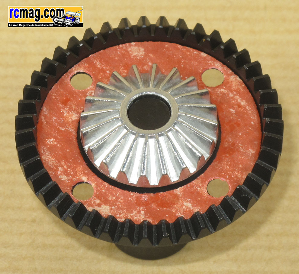

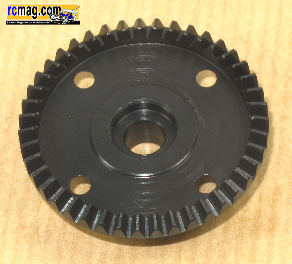

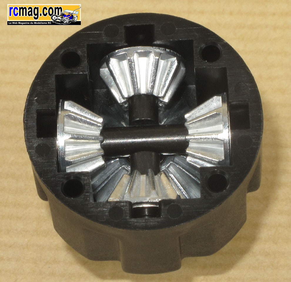

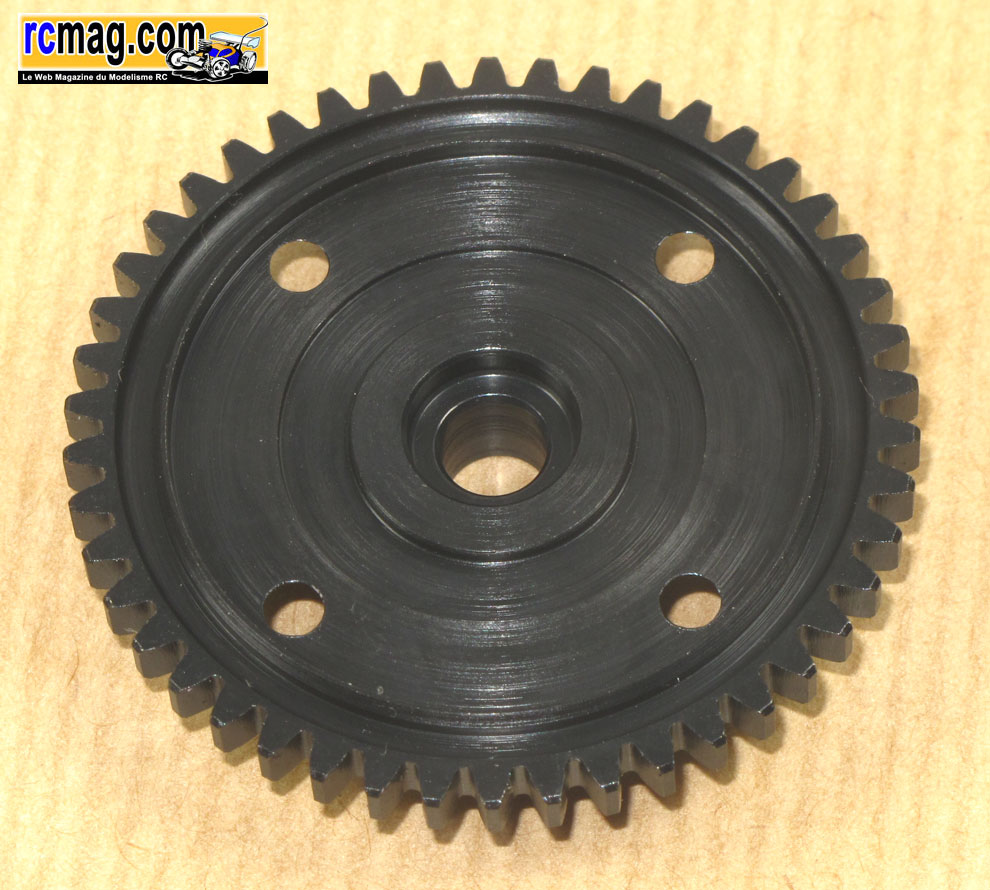

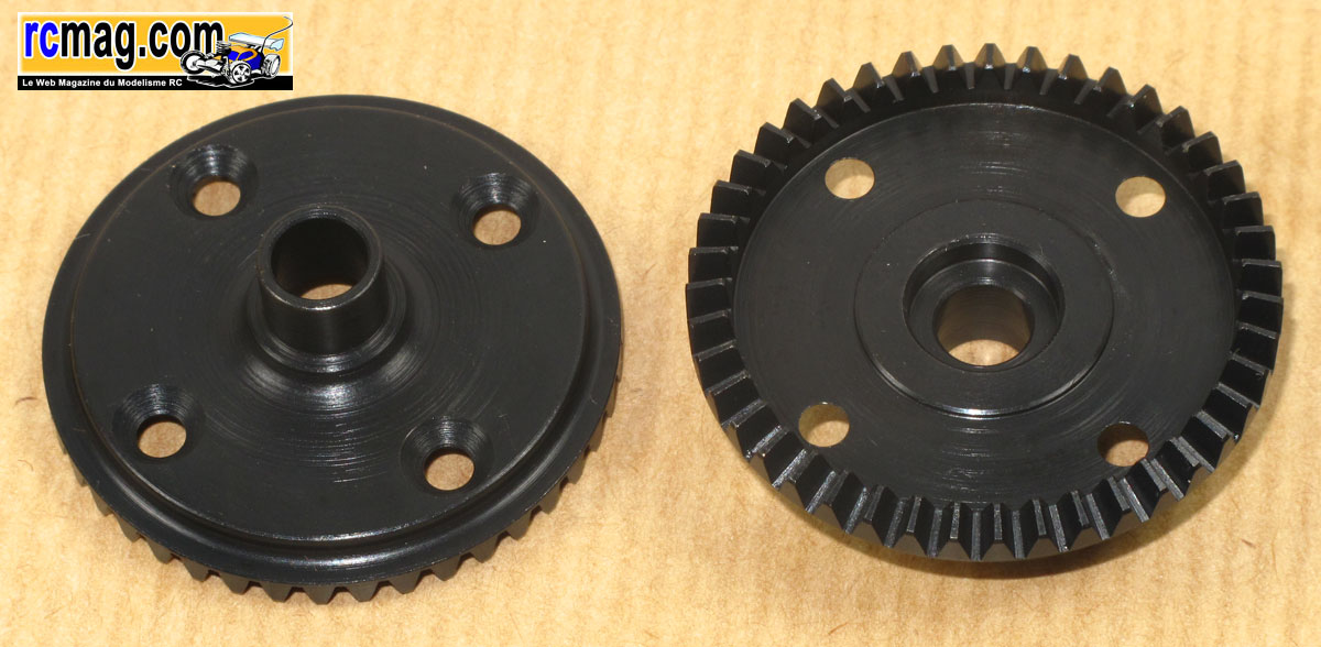

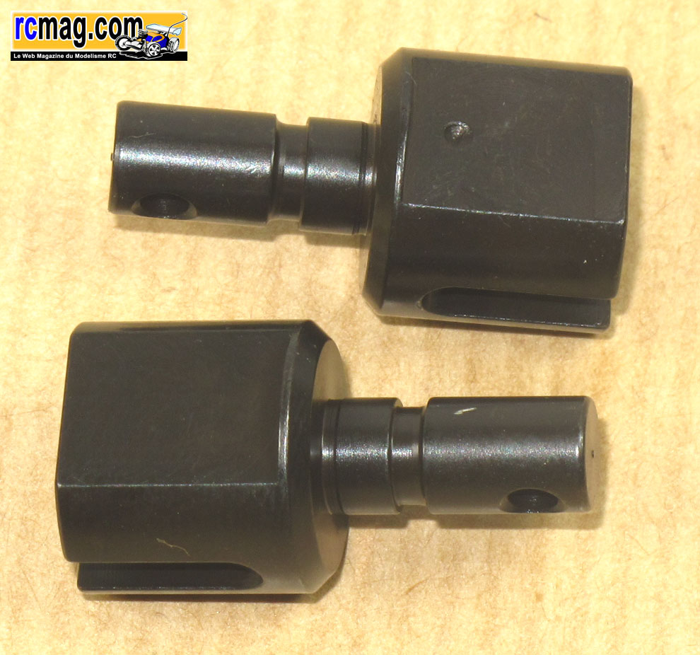

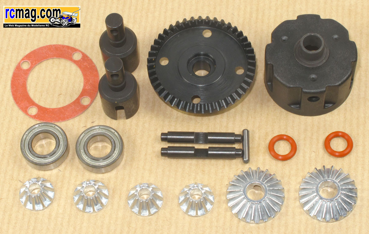

L'éclaté d'un différentiel de pont ( avant ou arrière ), la couronne conique de 43 dents avec sa denture droite très fine, pour la préserver il faudra
bien sure surveiller régulièrement l'état des roulements et de la cellule. A noter que les noix ne sont plus "light" mais une version plus standard.

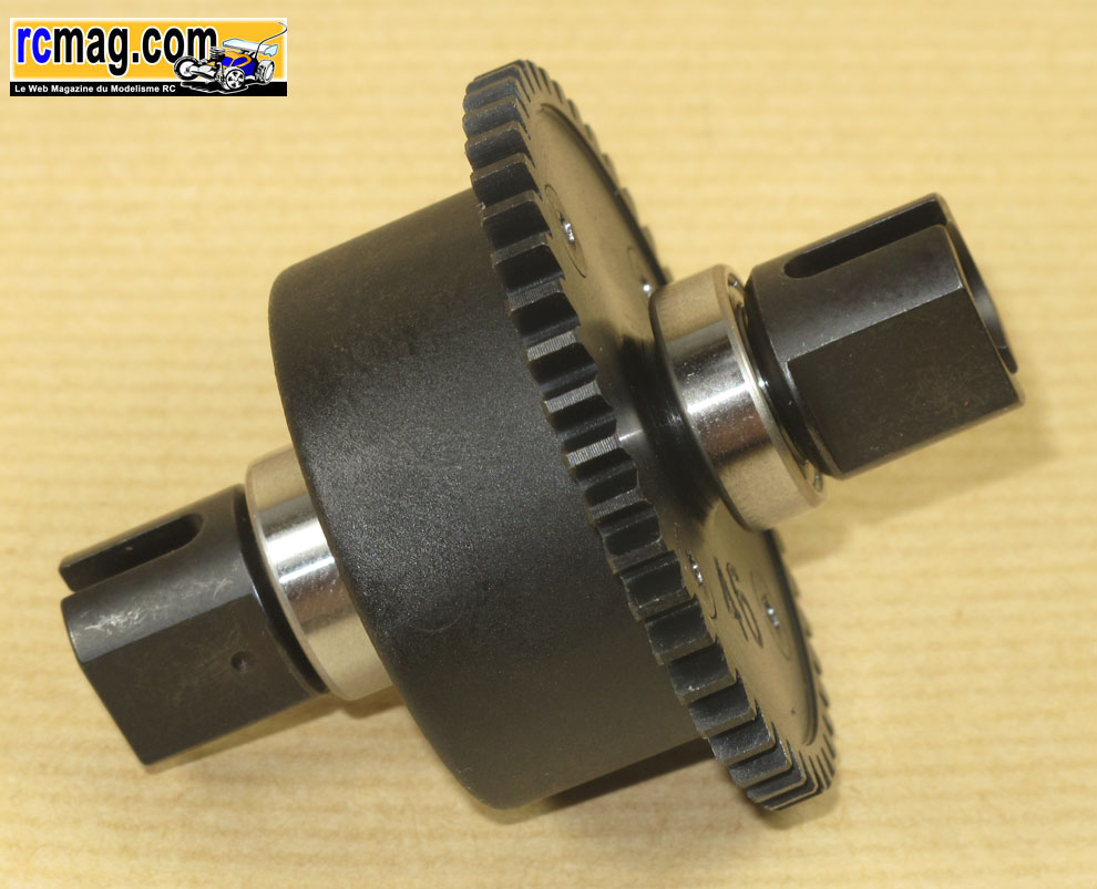

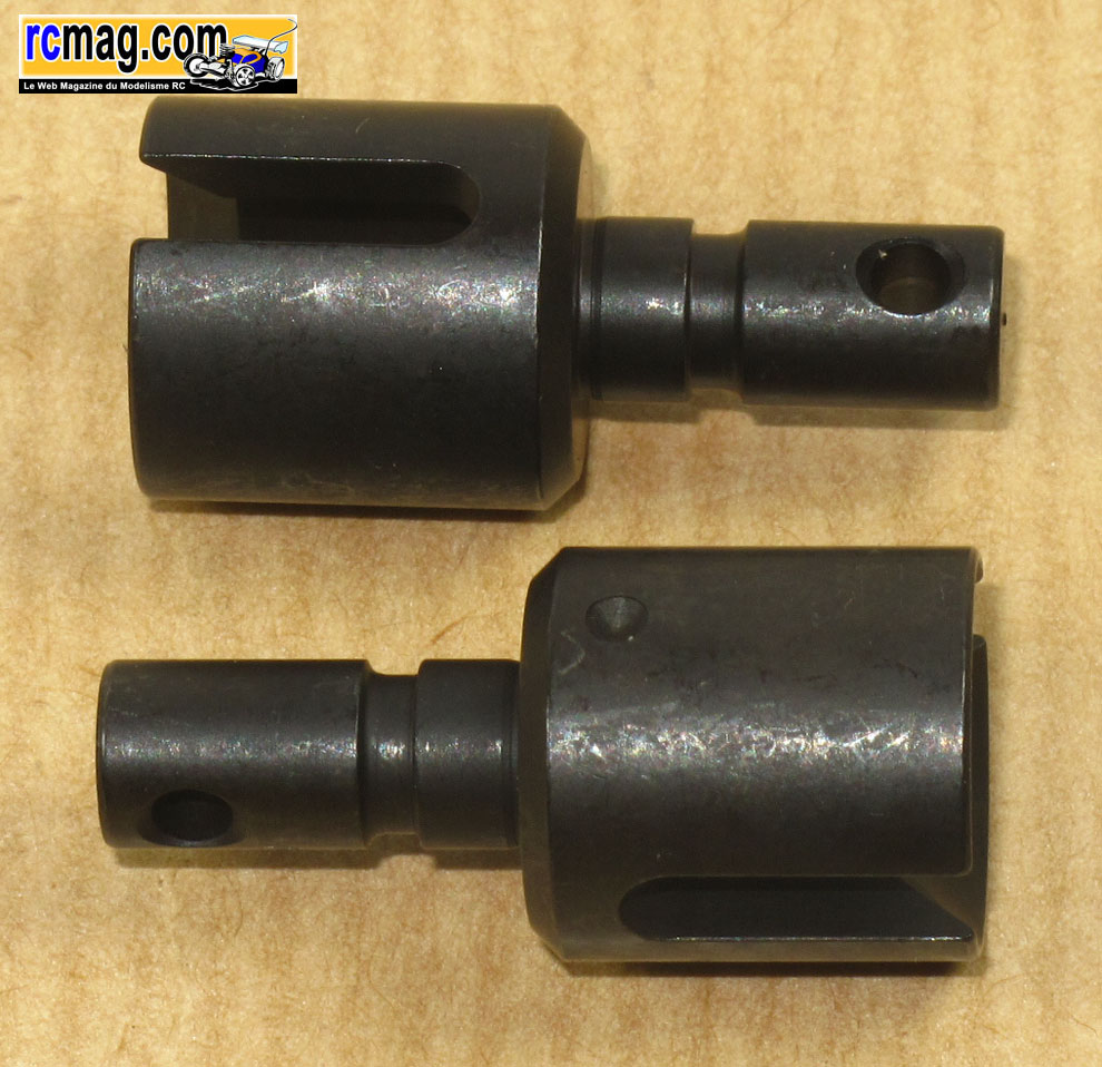

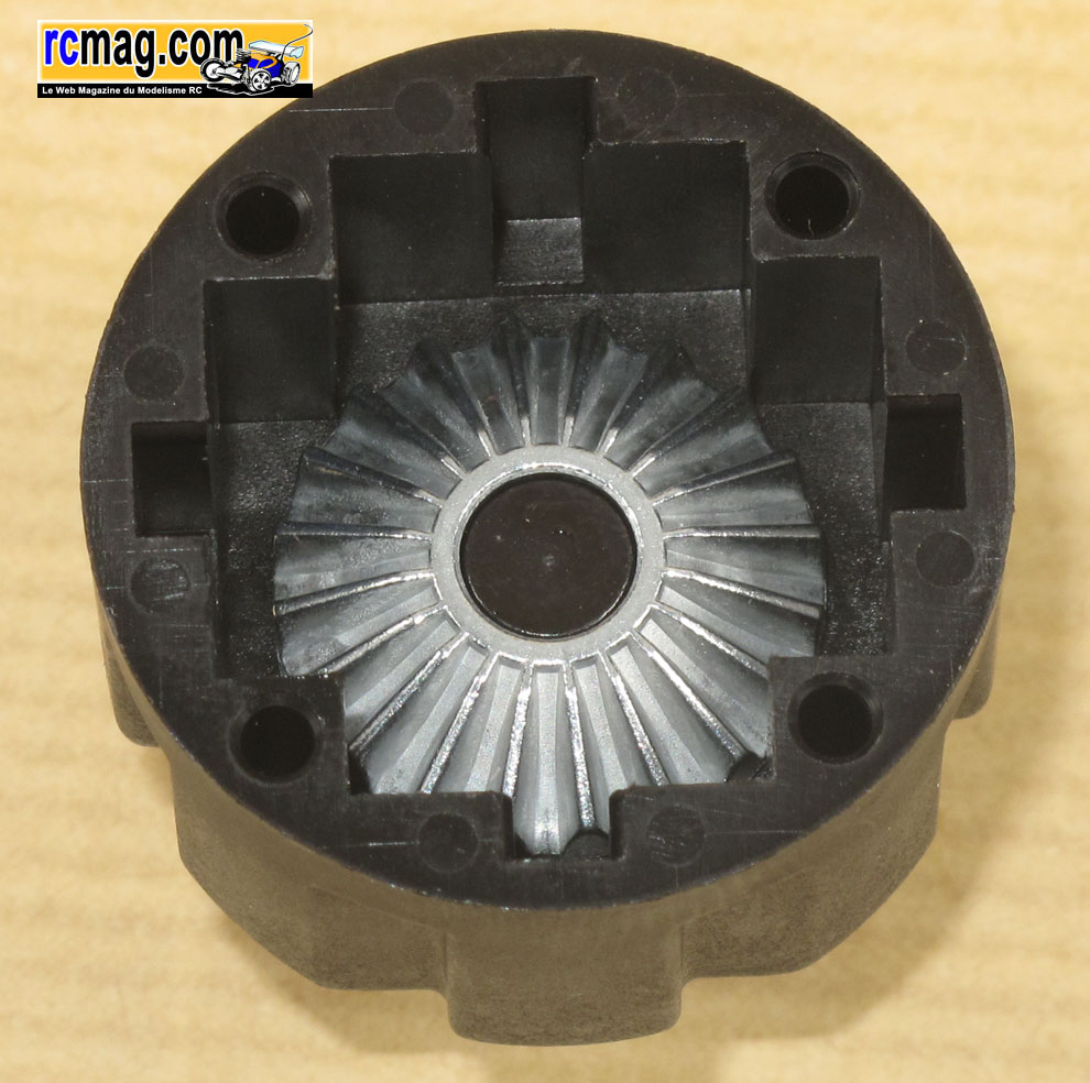

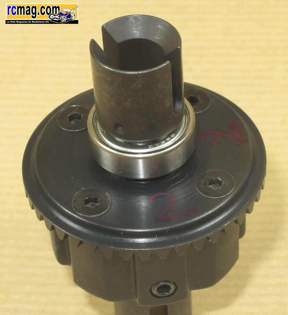

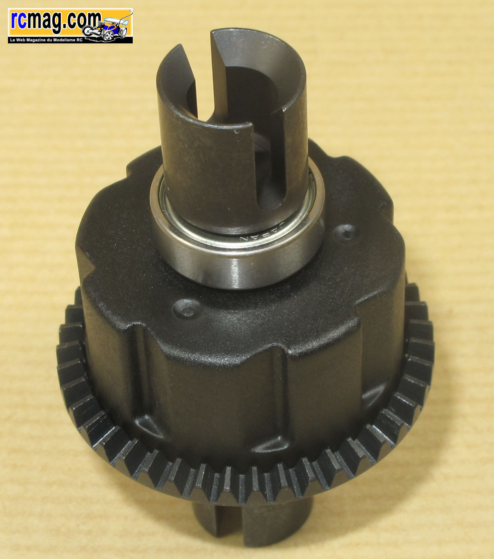

Pour le montage des différentiels, ne pas oublier de mettre un peu graisse ( celle livrée sur le kit est bien fluide et adaptée ) sur la noix de sortie et le
joint torique. Pour maintenir en place le joint papier, vous pouvez utiliser un peu de graisse ou d'huile silicone épaisse. Sur les corps avant et arrière,
on glisse la goupille d'entrainement du planétaire par un trou latéral qui est ensuite obturé par une vis CHC sans tête M4. C'est pas le montage que je préfère car il y a toujours un petit risque de fuite, pour l'éviter je mets une un peu de colle cyano sur la vis avant sa mise en place.

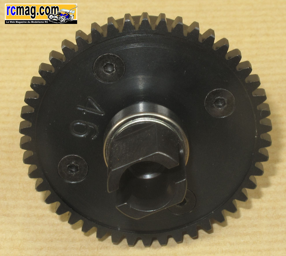

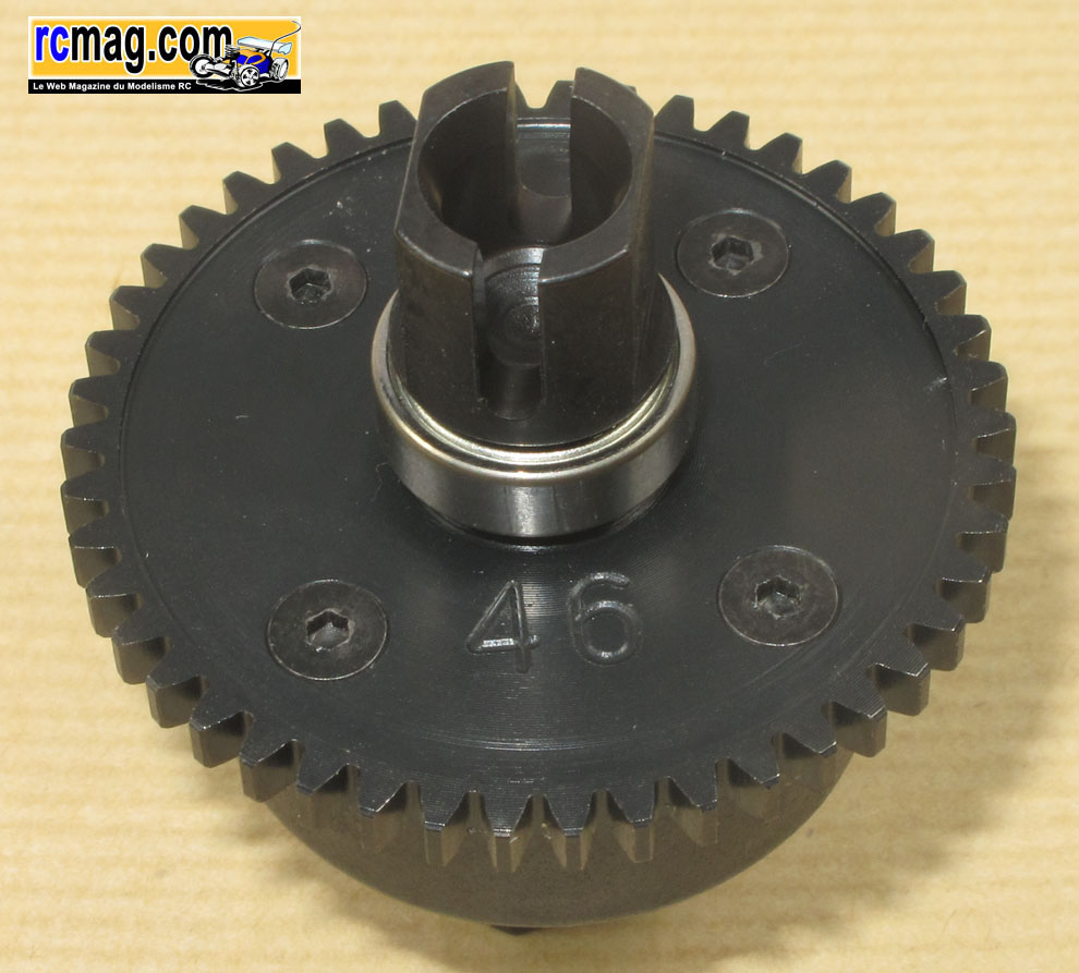

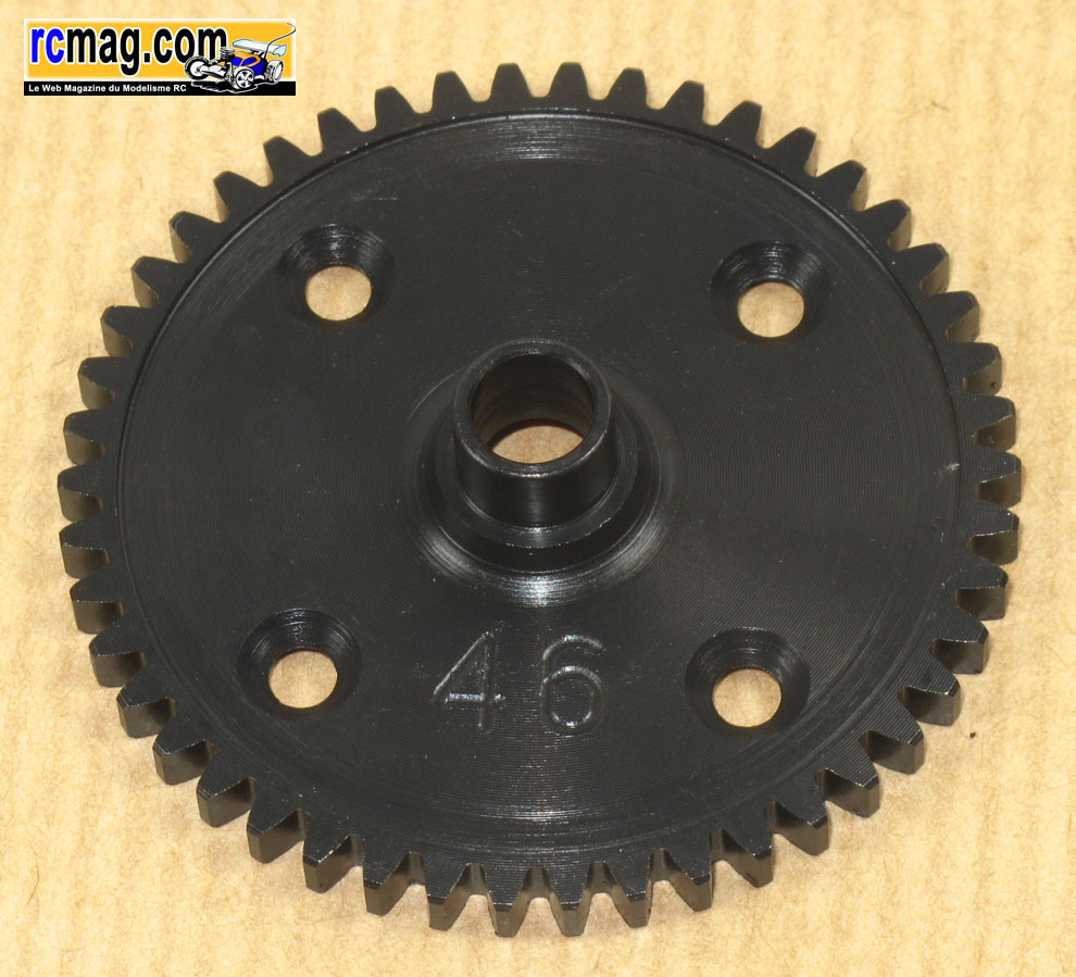

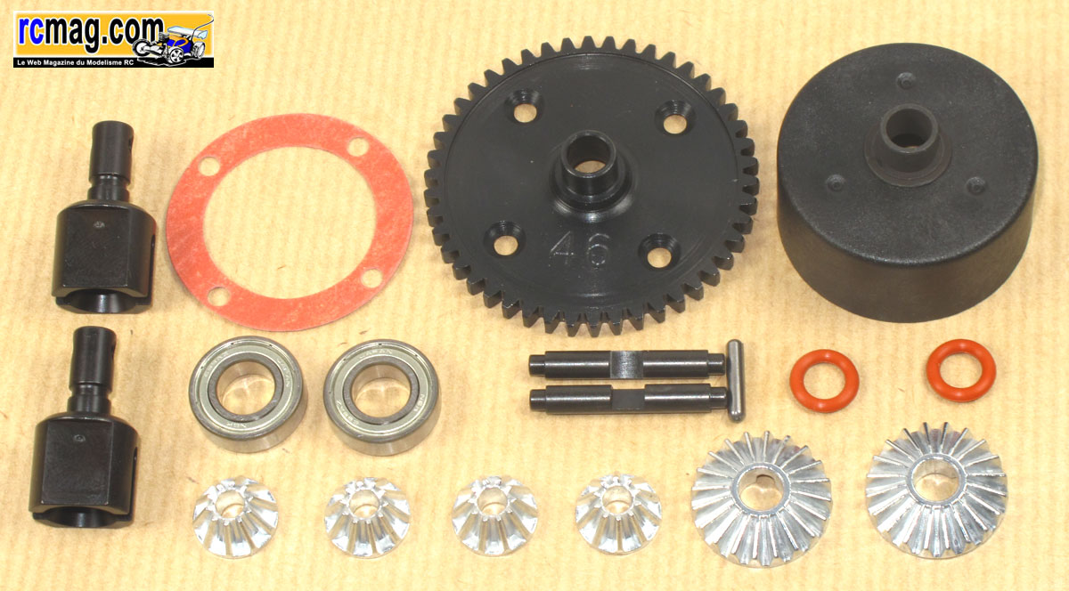

L'éclaté du différentiel central, la couronne est de 46 dents.
Messages: 129707
MessagePosté le: 01.09.2009, 07:41:49    Sujet du message: Répondre en citant
A noter là aussi la présence de noix pleines qui remplacent les light de la version TKI. Le corps de différentiel central est bien plus gros, le volume d'huile important le rendrait plus constant dans le temps.

Contrairement aux différentiels de pont, la goupille d'entrainement du planétaire se glisse par l'intérieur.
Une fois les pignons montées on voit bien la différence de volume entre les différentiels de pont et le central.
