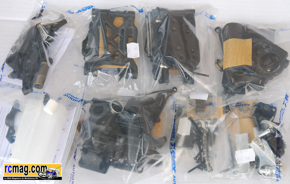

A l'ouverture de la boite on découvre une abondante documentation, les pièces en sachets classées par étapes de montage ....
A noter qu'il n'y a pas de jantes ni de pneus.
Premier très bon point, dans chaque sachet on trouve la visserie nécessaire pour chaque étape, ce système évite les erreurs et fait gagner beaucoup de
temps.

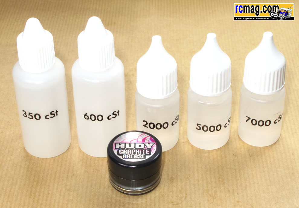

Les bidons d'huile nécessaires au montage sont inclus dans le kit, de la 350/600 pour les amortisseurs et de la 2000/5000/7000 pour les différentiels ainsi que de la graisse graphitée.

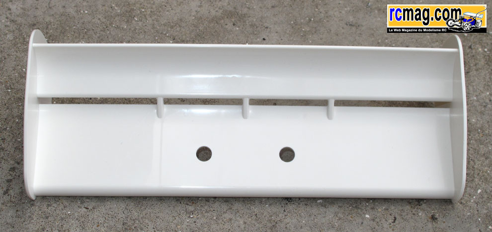

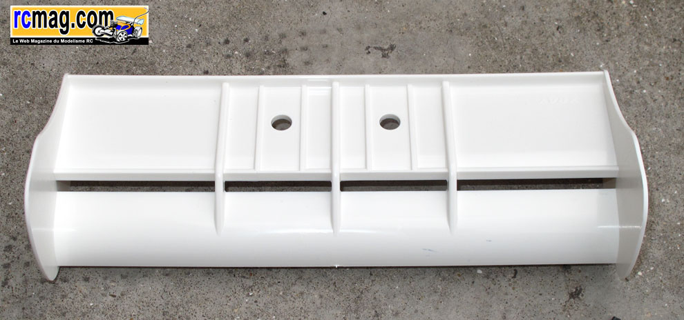

Pour l'aileron il est très classique et son poids est de 52gr, un bon point les trous sont déjà fait. A noter qu'il n'y a aucun outillage livré avec le kit.

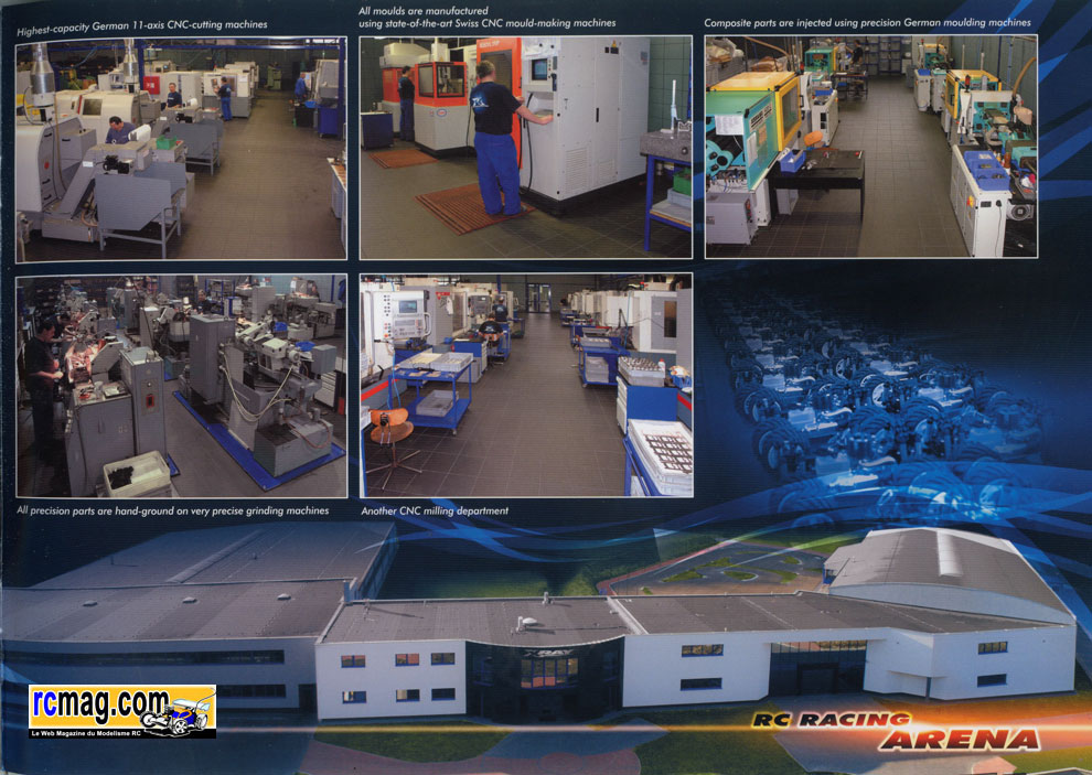

Jolie Usine !!!! A faire palir certaines manufactures françaises.

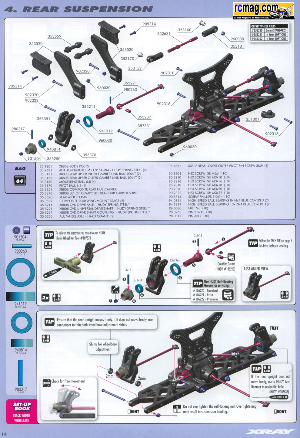

MessagePosté le: 01.08.2009, 23:23:18    Sujet du message: Répondre en citant

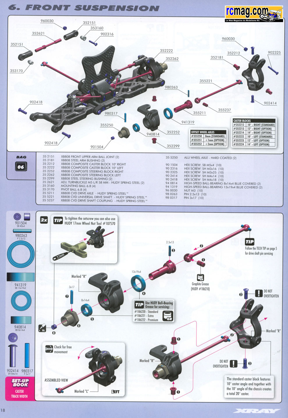

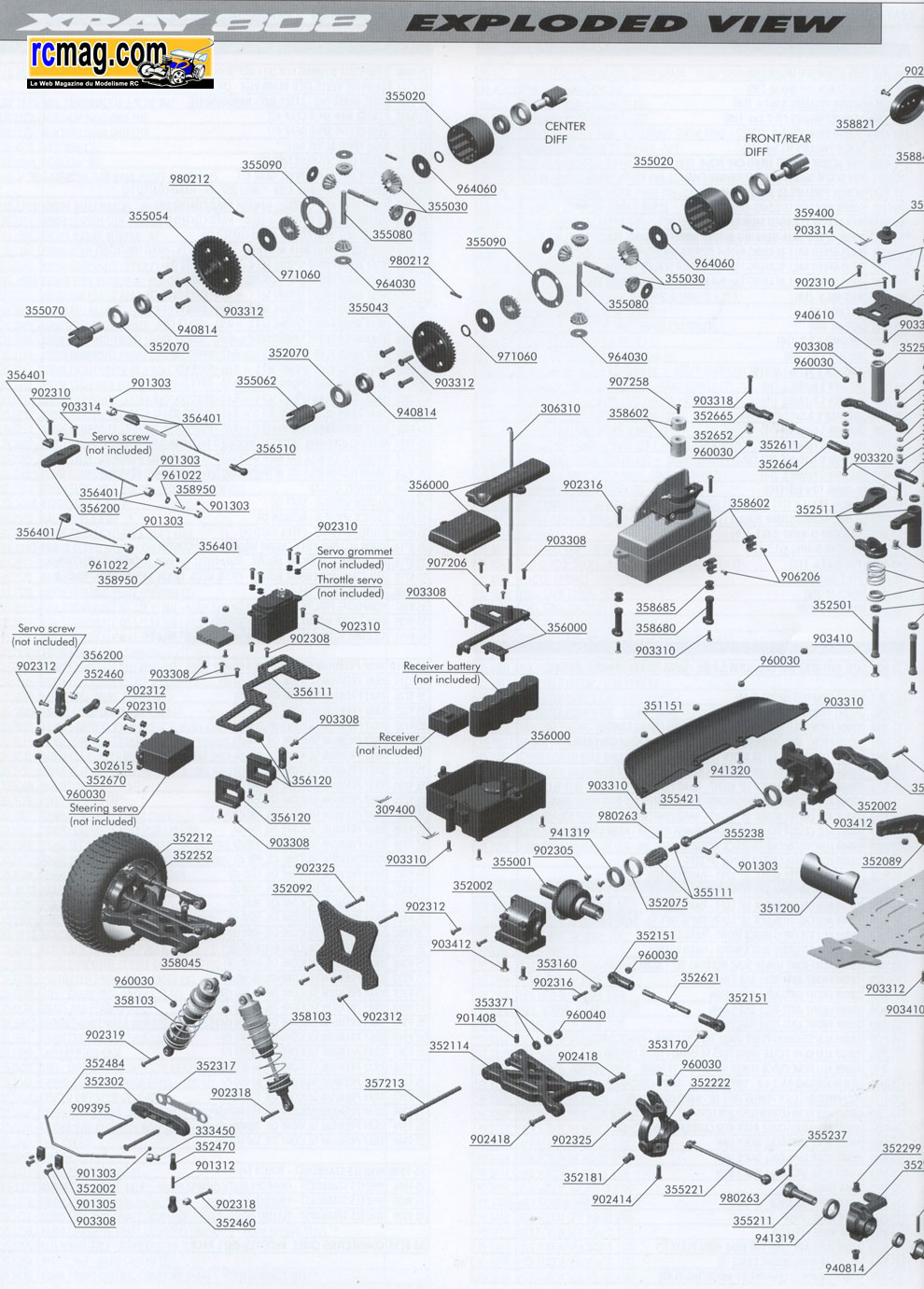

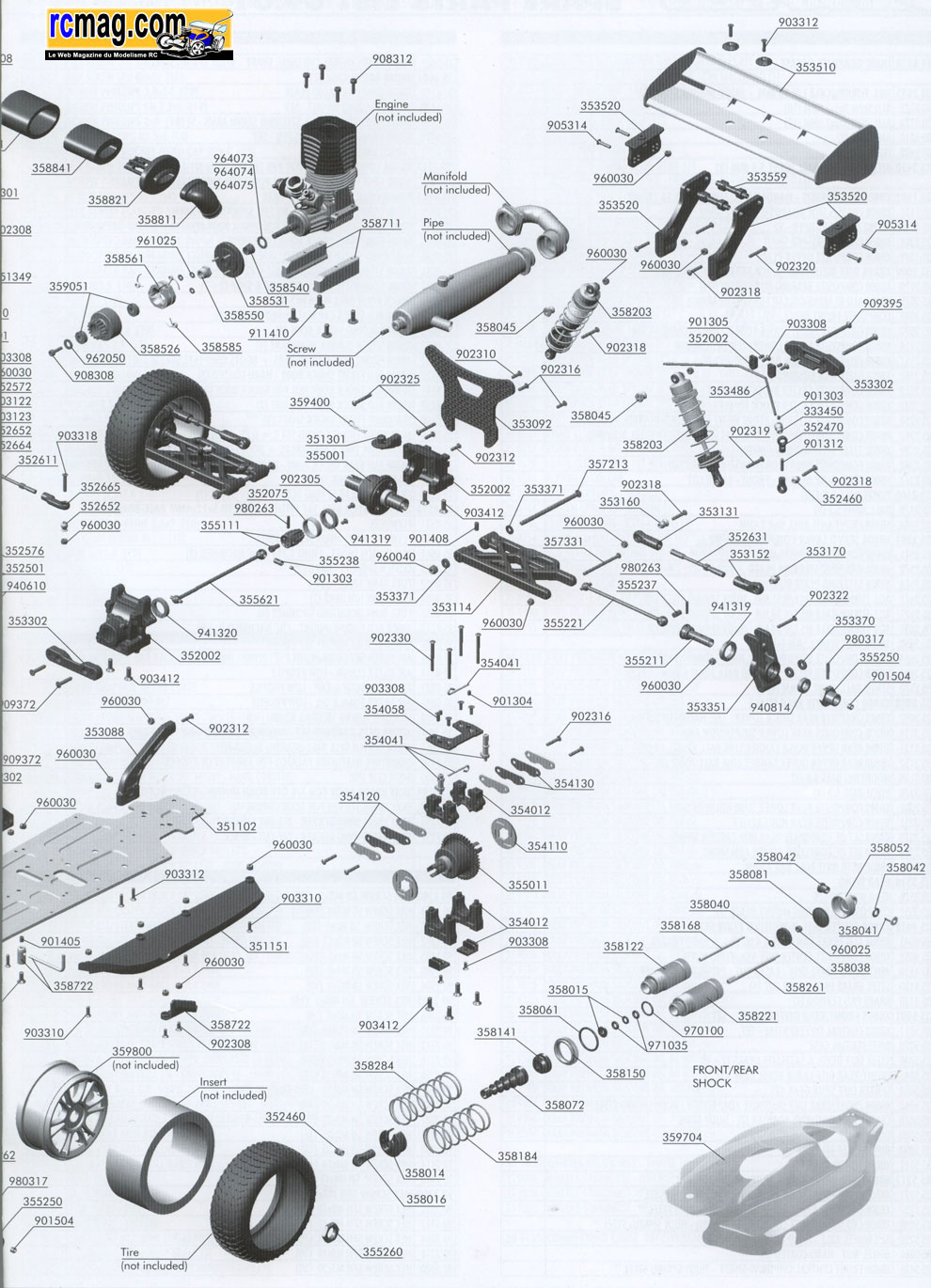

La vue éclatée de la voiture avec toutes les références.

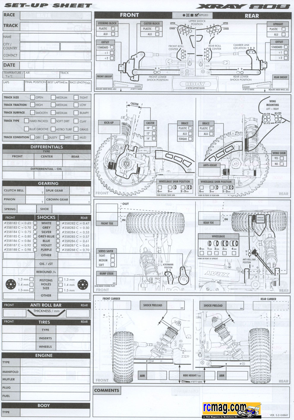

Fiche de réglages de base et une vierge ( en anglais ).

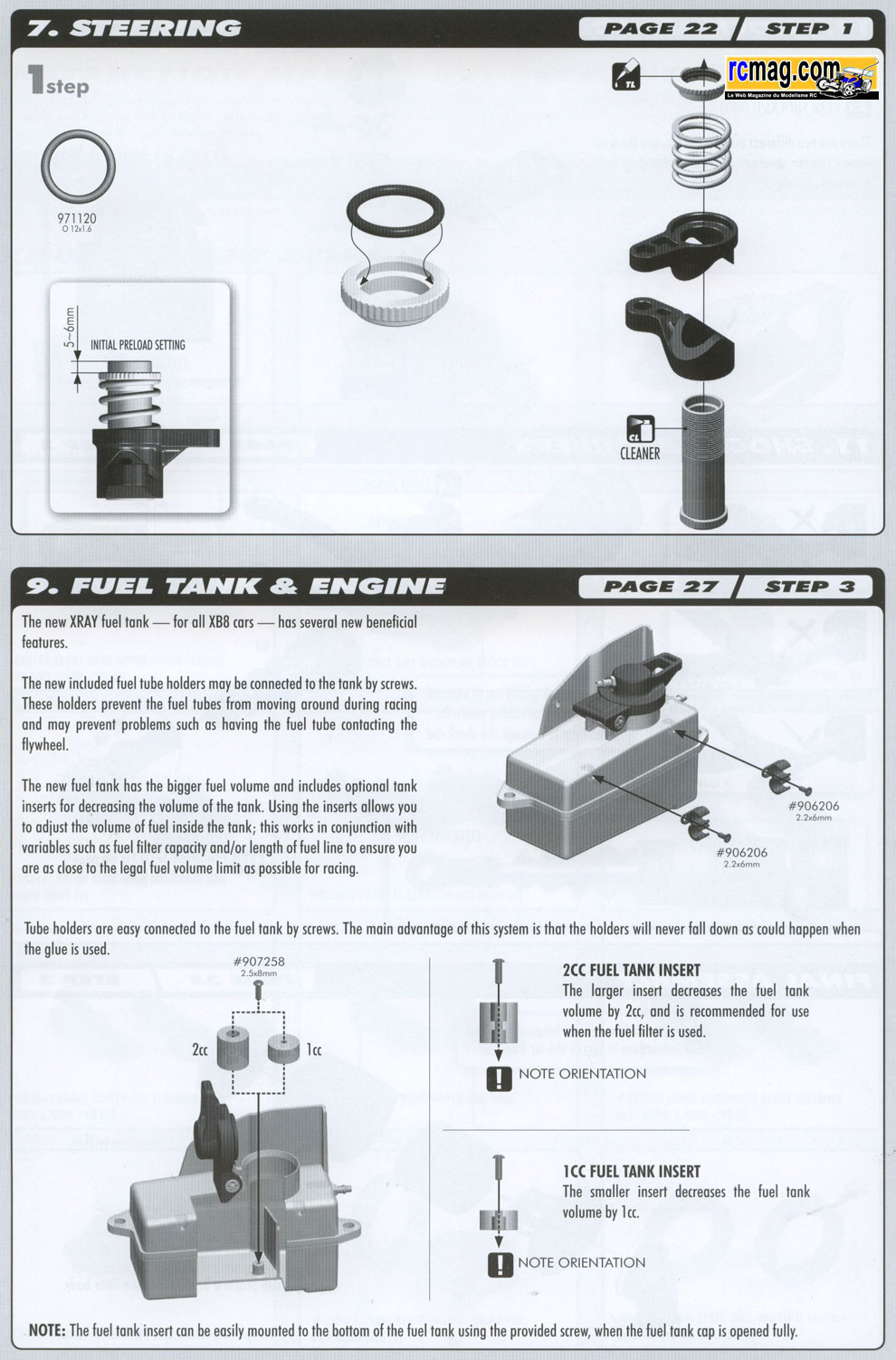

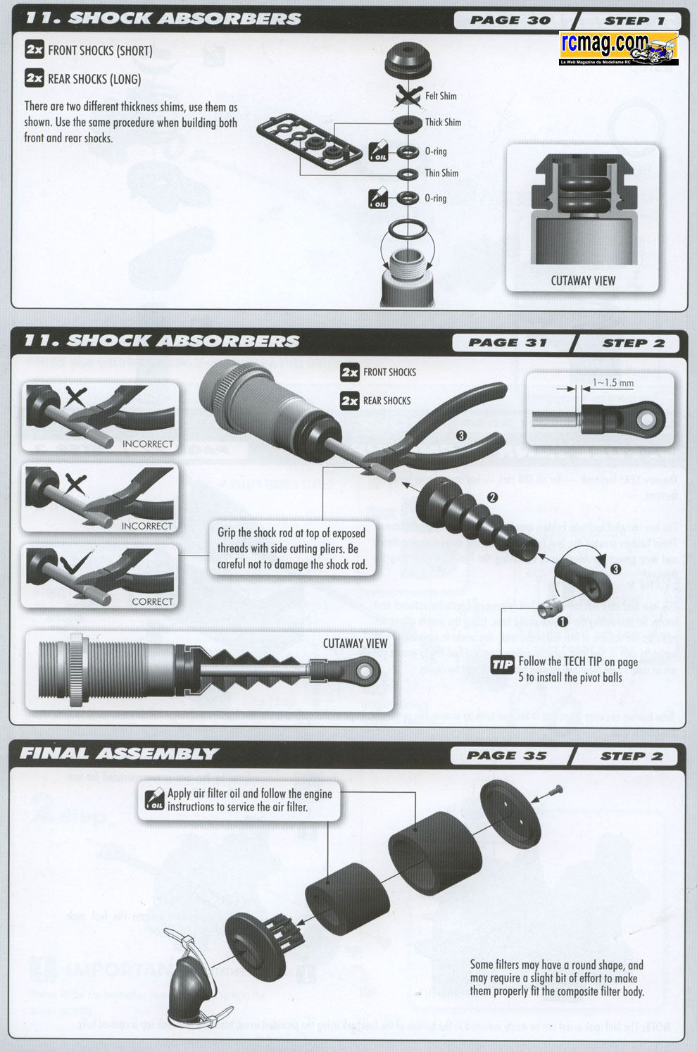

La notice de montage ( 40 pages ) qui est uniquement en anglais. Elle est bien réalisée avec de belles vues 3D, par contre meme si le montage est tres facile ( un vrai plaisir ! ), pour un débutant il ne sera peut etre pas simple de jongler entre la traduction, les aditifs .... SVP Mr Huddy, une petite mise à jour pour la version 2009. Si je compare aux autres kits que j'ai monté pour le site, celle du D8 reste encore un peu devant.
Messages: 125435
MessagePosté le: 03.08.2009, 16:20:55    Sujet du message: Répondre en citant

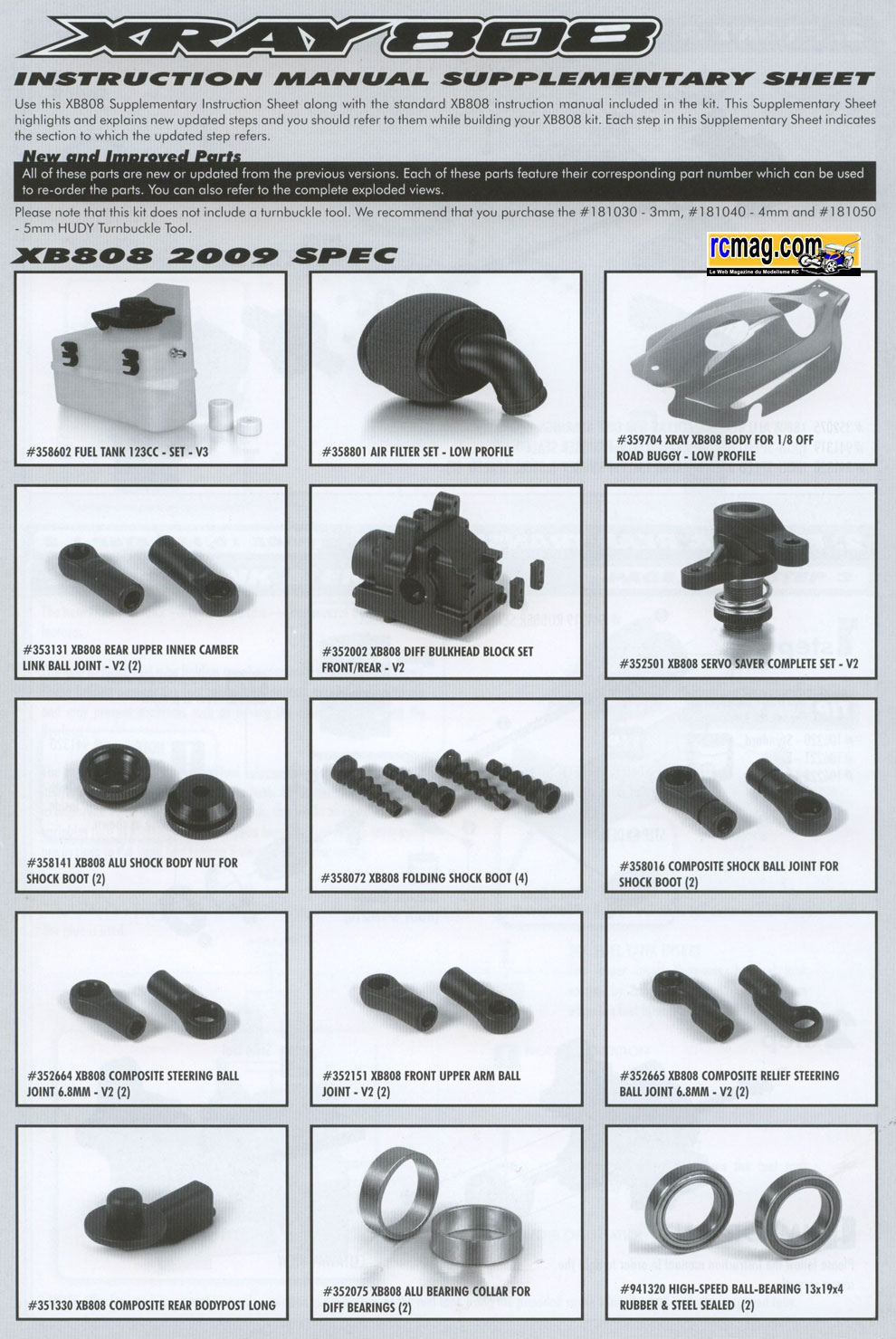

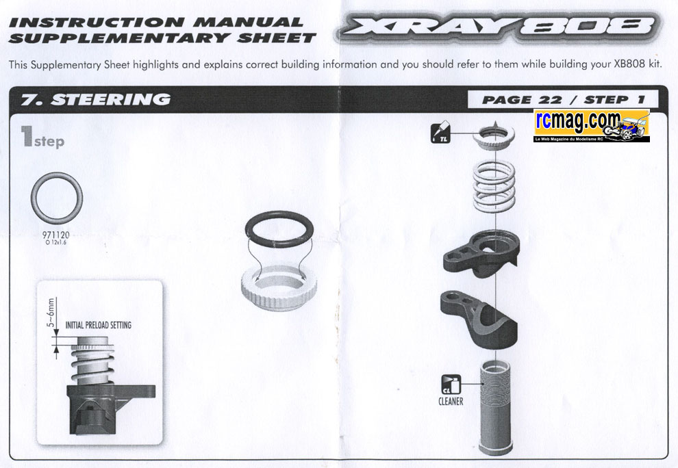

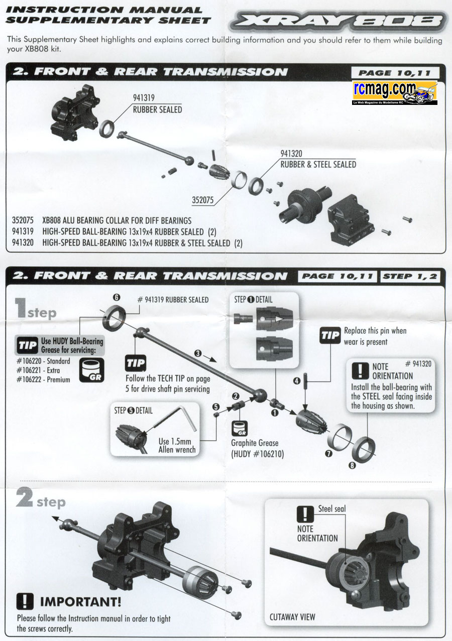

Un aditif à la notice en français, ce n'est pas une traduction intégrale et il n'y a que du texte ( 24 pages ).

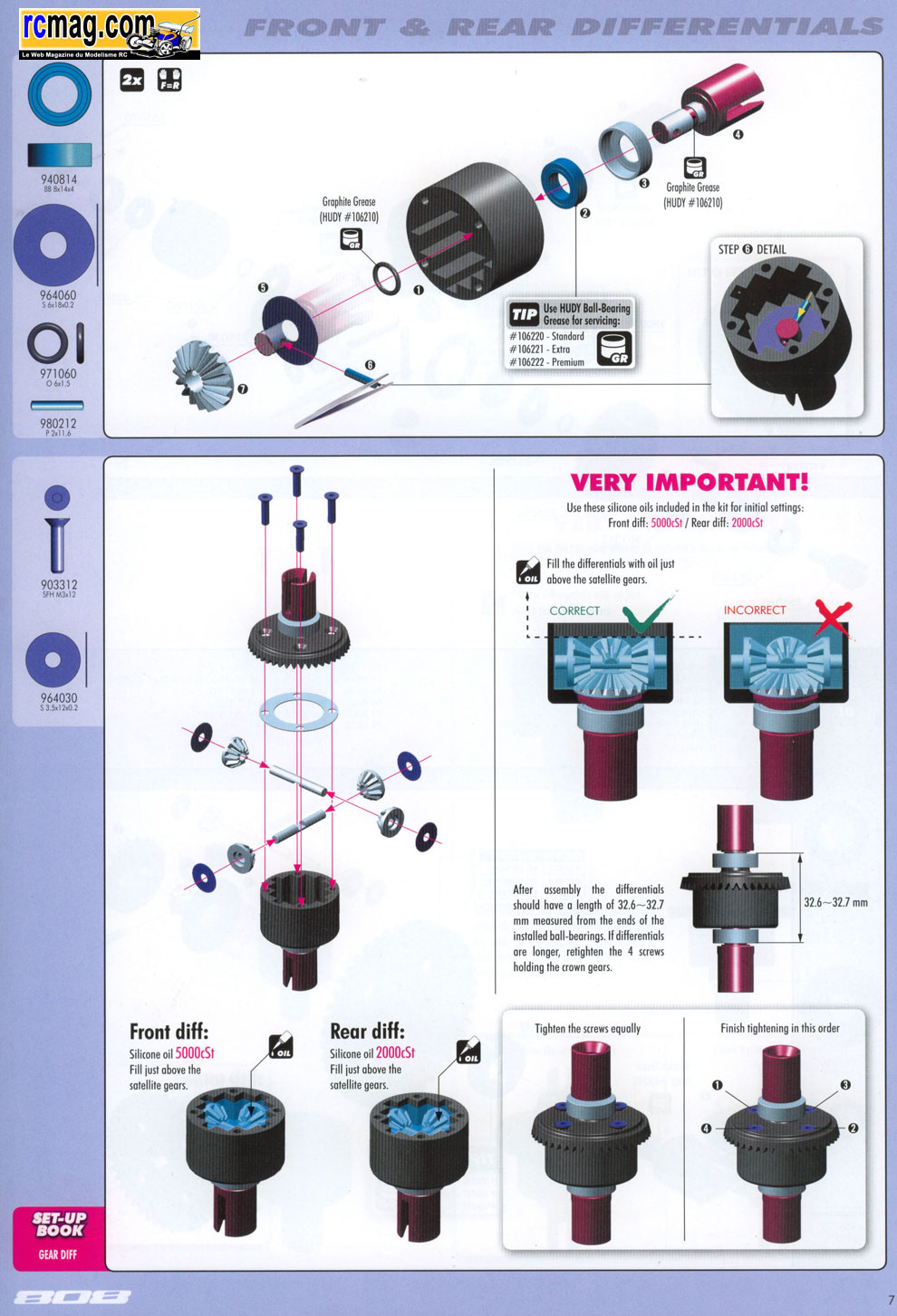

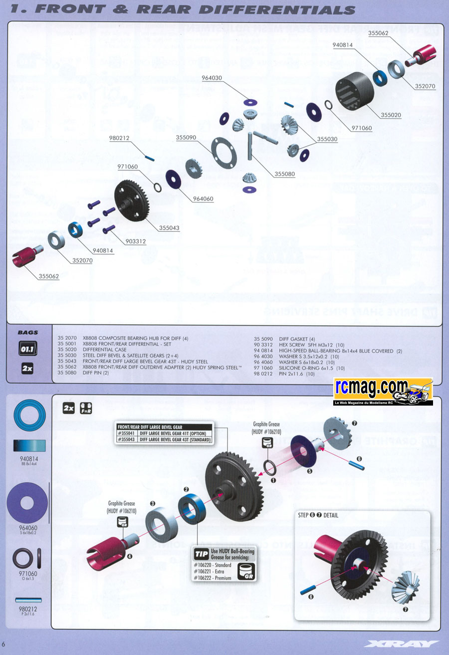

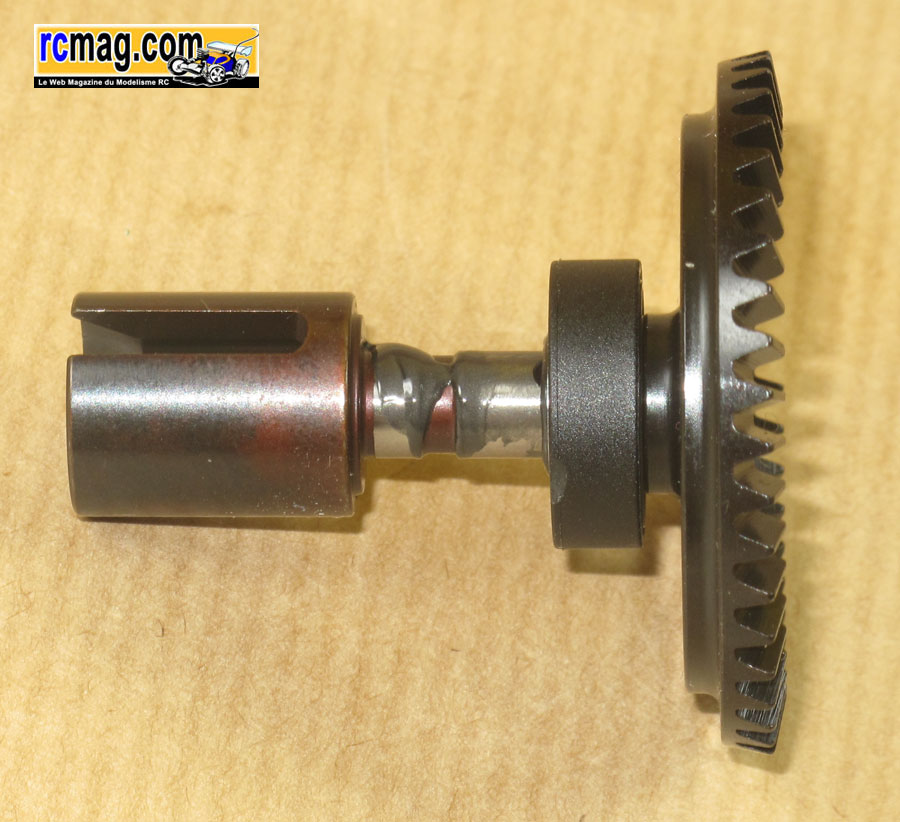

Montage des différentiels

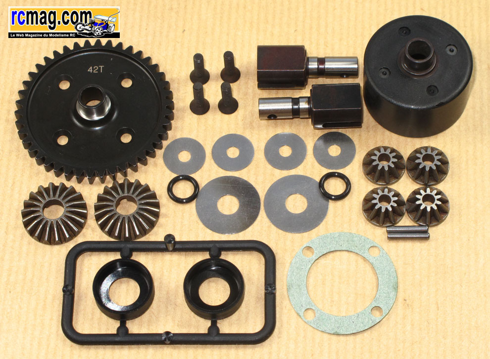

On débute par les différentiels qui sont vraiment très facile à monter, ils sont simples, ne nécessitent pas de calage et la réalisation est au top !
Messages: 125435
MessagePosté le: 04.08.2009, 17:47:47    Sujet du message: Répondre en citant

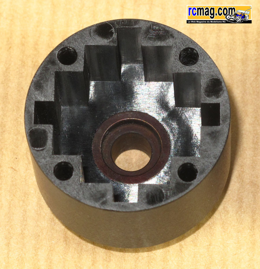

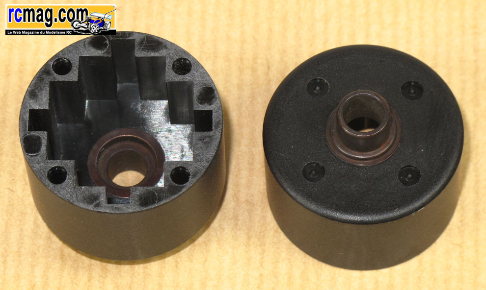

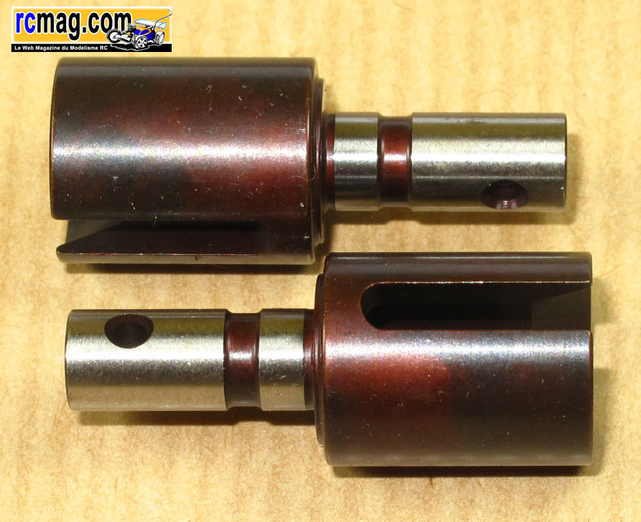

Les corps sont classiques, il n'y a pas de trou pour le passage de la goupille d'entrainement du planétaire, c'est un plus pour l'étanchéité. Celle ci se glisse par l'intérieur et contrairement à d'autres montages, il y a de la place et c'est facilement accessible, les dégagements étant assez profonds. Pour l'étanchéitéde la jonction corps/couronne on retrouve un joint papier assez épais, c'est techniquement la meilleure solution.
Messages: 125435
MessagePosté le: 05.08.2009, 05:34:05    Sujet du message: Répondre en citant

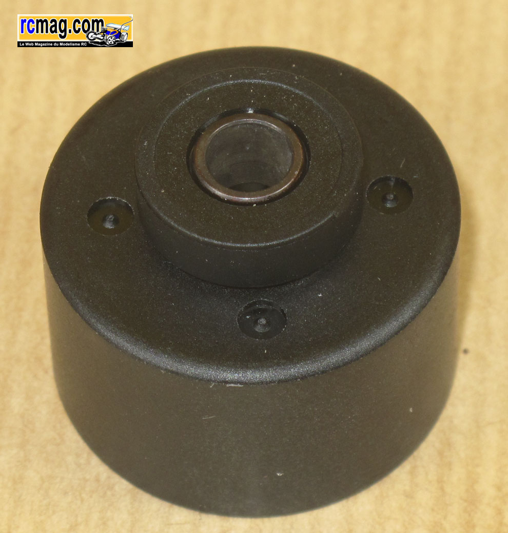

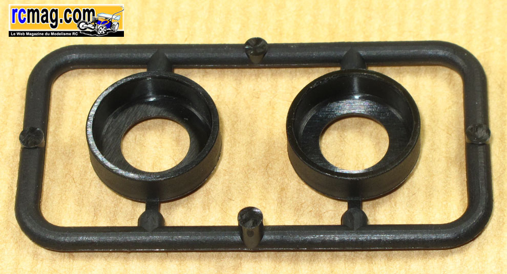

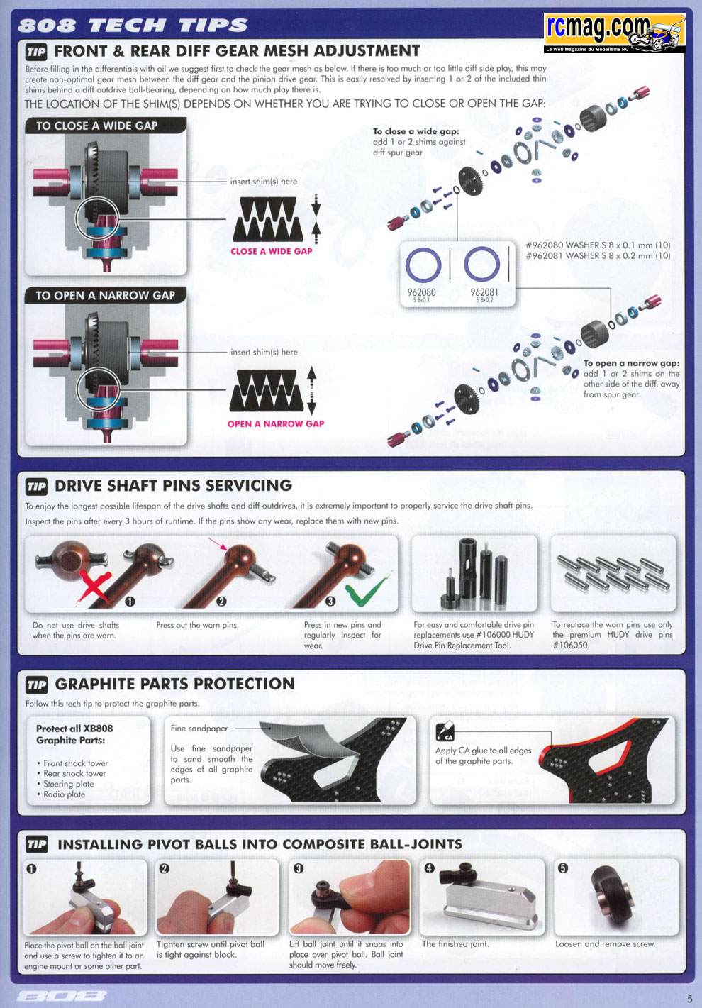

Fini les habituelles roulements de 8x16, chez Xray le standard c'est maintenant 8x14x4. Ils sont montées dans des bagues en plastique qui ont un diamètre extérieur de 16. L'avantage de ce montage est surtout profitable si les roulements sont montés dans des fusées alu par exemple, cela évite le contact alu/acier, par contre au niveau du différentiel dans des cellules plastique, je vois pas ... Surtout que des roulements plus petit sont généralement plus fragile, moins résistant à l'usure.
NicoLab28
Site Admin
Site Admin
Inscrit le: 25/07/2005
Messages: 6970
Localisation: Partout!
MessagePosté le: 05.08.2009, 08:38:41    Sujet du message: Répondre en citant
Par contre, cela veux aussi dire qu'on peut repasser en standard alors Question
On voit pas très bien, mais les couronnes intérieure et extérieure du roulement sont sur la même surface Question
Lejean
Inscrit le: 28/08/2008
Messages: 328
Localisation: PEYRUIS
MessagePosté le: 05.08.2009, 10:59:36    Sujet du message: Répondre en citant
Je roule avec les roulements 8x16x5 depuis le debut de la saison.
aucun soucis.
Peut etre qu'il apporte un peu plus en etanchéité?
A+ OK!
Doucement le matin, tranquille l'apres midi.
vman
Inscrit le: 13/10/2005
Messages: 1463
Localisation: ligue 1
MessagePosté le: 05.08.2009, 12:29:33    Sujet du message: Répondre en citant
Idea je suis repasser en roulements standart aux differentiels(donc sans l'insert plastique) et le diff semble a la longue bien mieux calé(moins de jeux a chaud) Idea
JQ chassis SANDOVAL//SAVOX..........
http://ocm.xooit.fr/index.php et autres TT.

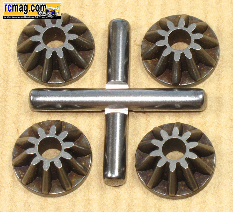

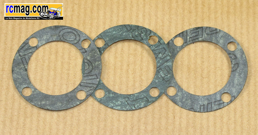

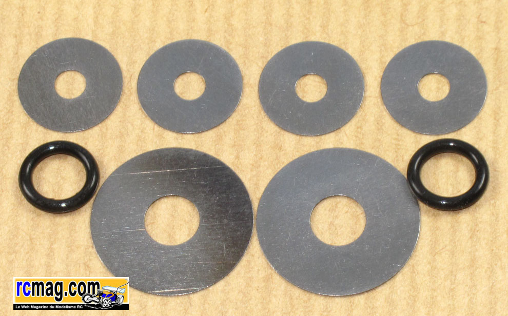

les 2 planétaires, les 4 satellites et les rondelles de calages et joints toriques.
Messages: 125435
MessagePosté le: 07.08.2009, 06:06:06    Sujet du message: Répondre en citant
Un petit retour sur la graisse graphitée qui sera bien utile pour le montage des différentiels, un exemple à suivre !
Messages: 125435
MessagePosté le: 07.08.2009, 16:47:48    Sujet du message: Répondre en citant

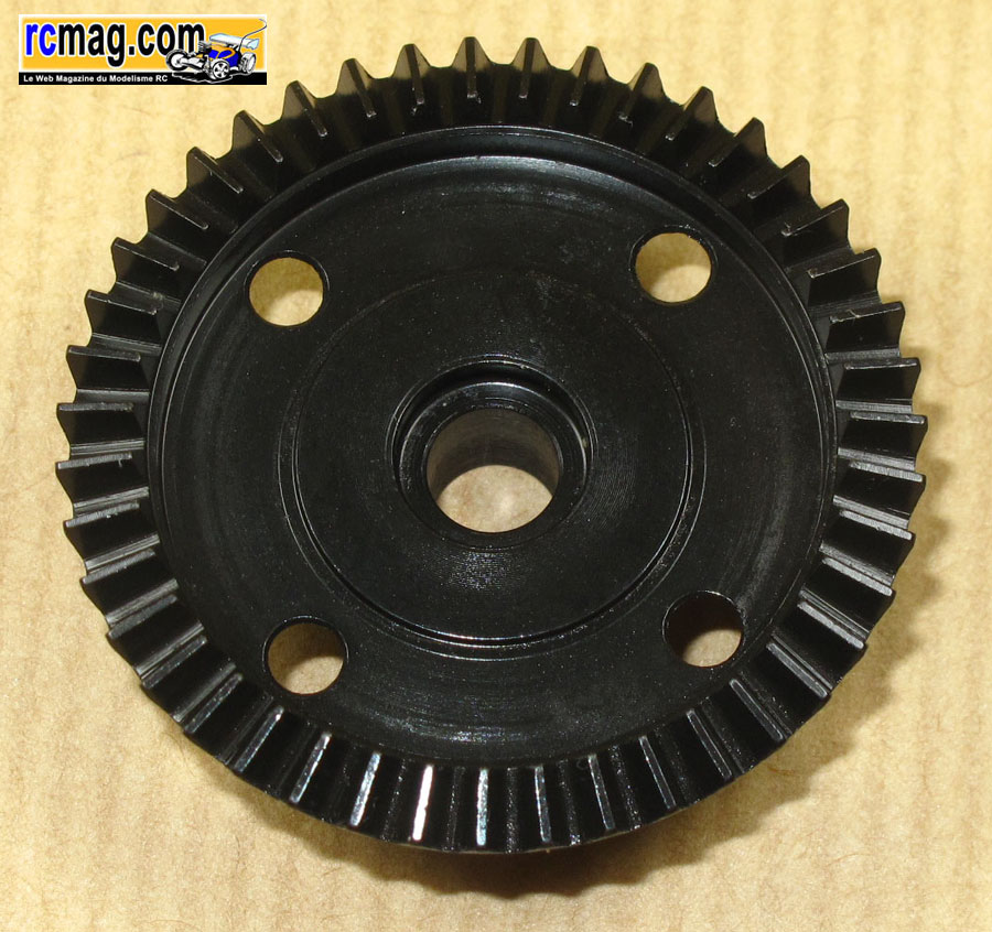

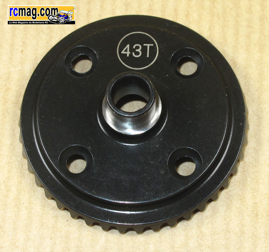

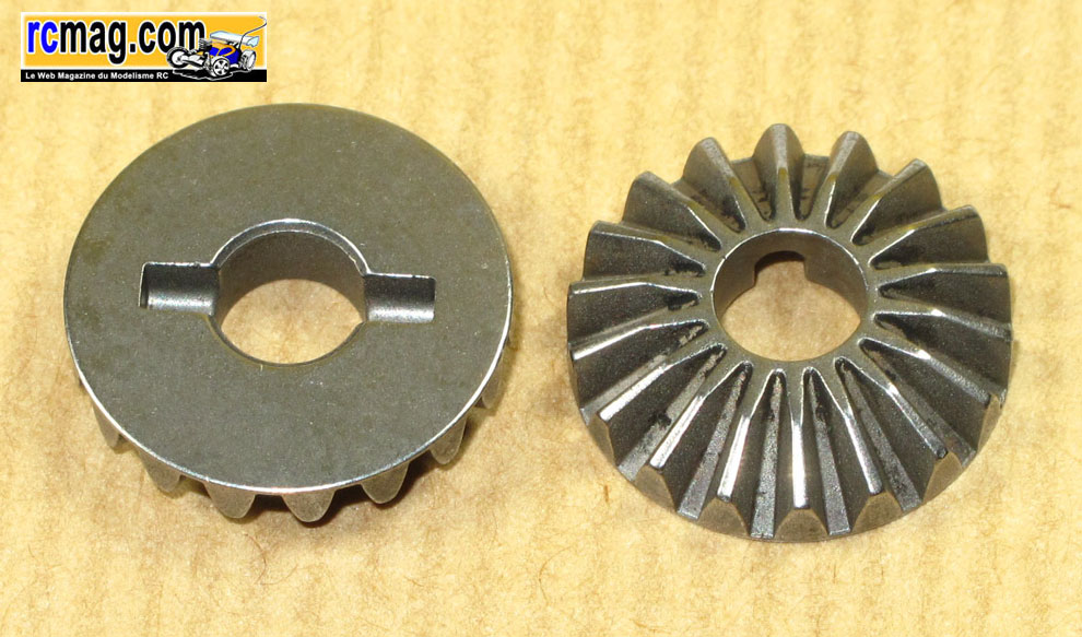

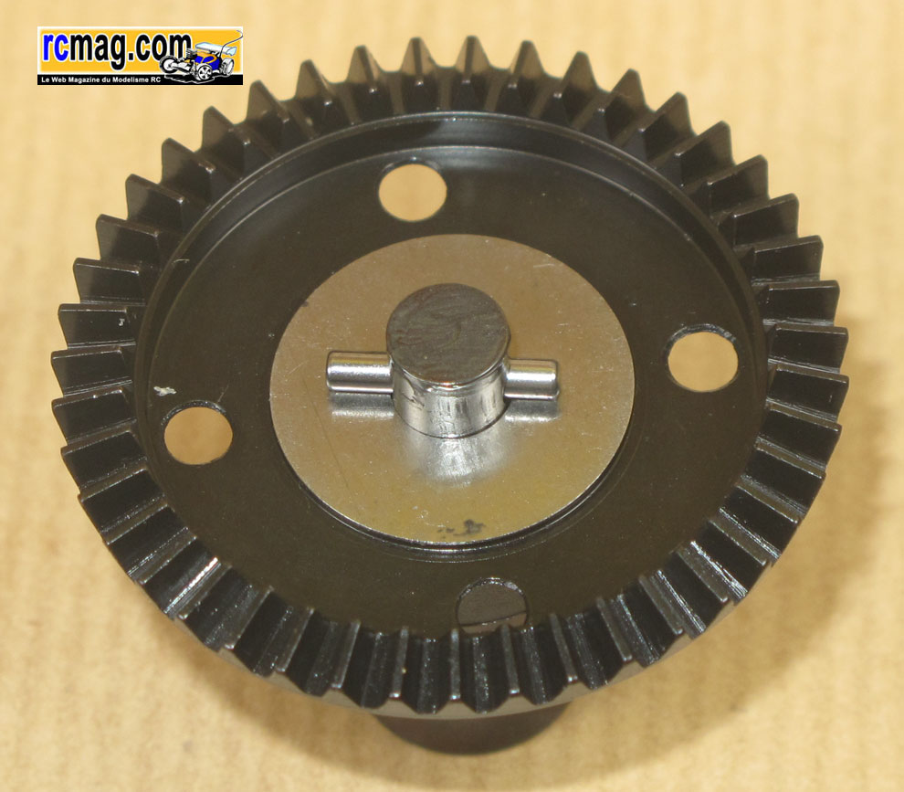

La couronne conique est de 43 dents et comme c'est gravé dessus, impossible de se tromper. Il existe une option 41 dents pour jouer sur la prépondérance. Bizarrement les dents sont à taille droite, c'est moins résistant qu'une denture hélicoïdale mais si l'acier est de qualité cela ne devrait pas poser de problème. Les noix sont simples, les versions light sont en options, elles bénéficient comme le reste des pièces métalliques du traitement de surface habituel chez Xray. Faut monter le joint torique et la noix avec un peu de graisse graphitée, il n'y a aucun jeu, c'est parfait ! Derrière la goupille de 2 mm on trouve une rondelle de calage de 2/10 d'épaisseur.
speedy2
Inscrit le: 11/09/2006
Messages: 10070
MessagePosté le: 08.08.2009, 12:39:58    Sujet du message: Répondre en citant
"c'est moins résistant qu'une denture hélicoïdale "
çà je ne dirais pas...
je pense que des dents non-hélicoidales xray vont aller plus loin
dans le temps à la fin..
Gill0u2oo
Inscrit le: 15/11/2007
Messages: 512
MessagePosté le: 08.08.2009, 17:48:14    Sujet du message: Répondre en citant
Mon couple "pignon d'attaque/couronne arrière" a tenu 30 L Wink

vman
Messages: 1463
MessagePosté le: 08.08.2009, 17:56:10    Sujet du message: Répondre en citant
Idea la saison complete bien chargé pour les miens et seul le pignon du couple arr est legerement affuté,la couronne comme neuve Idea
