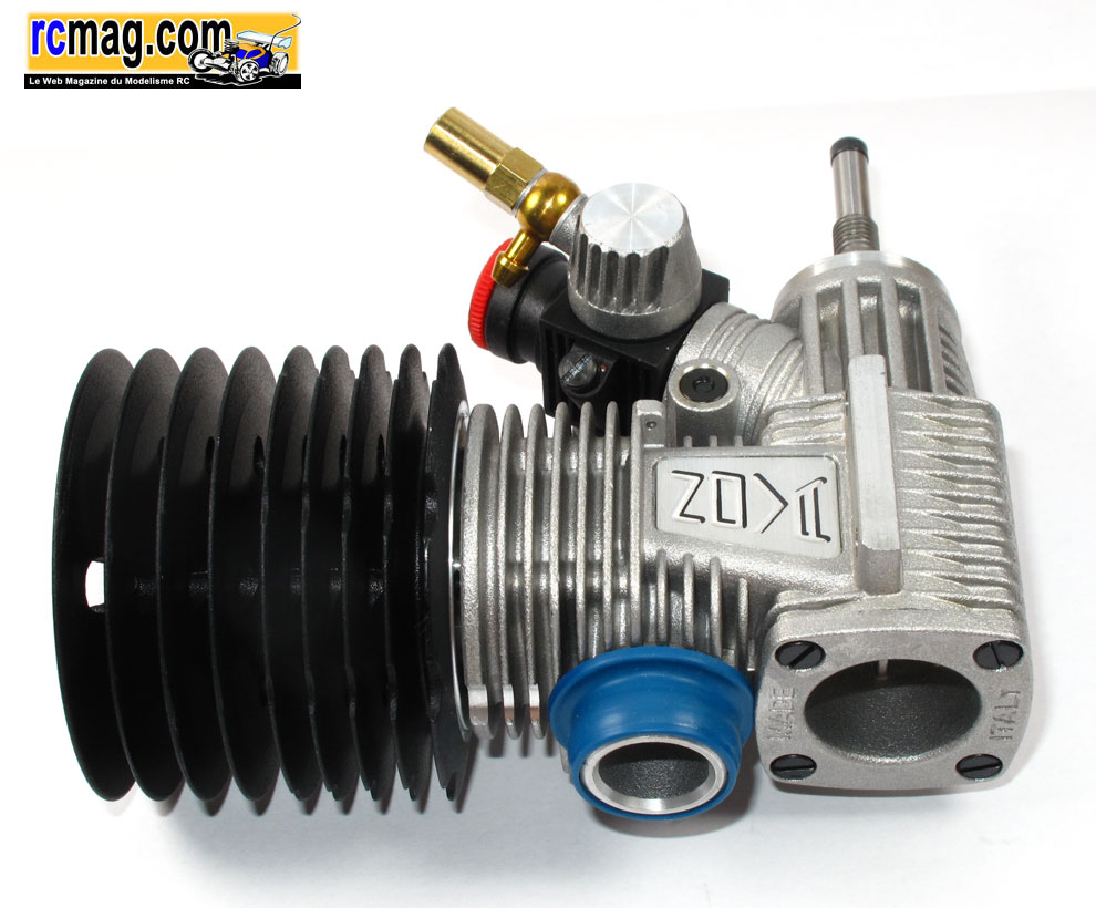

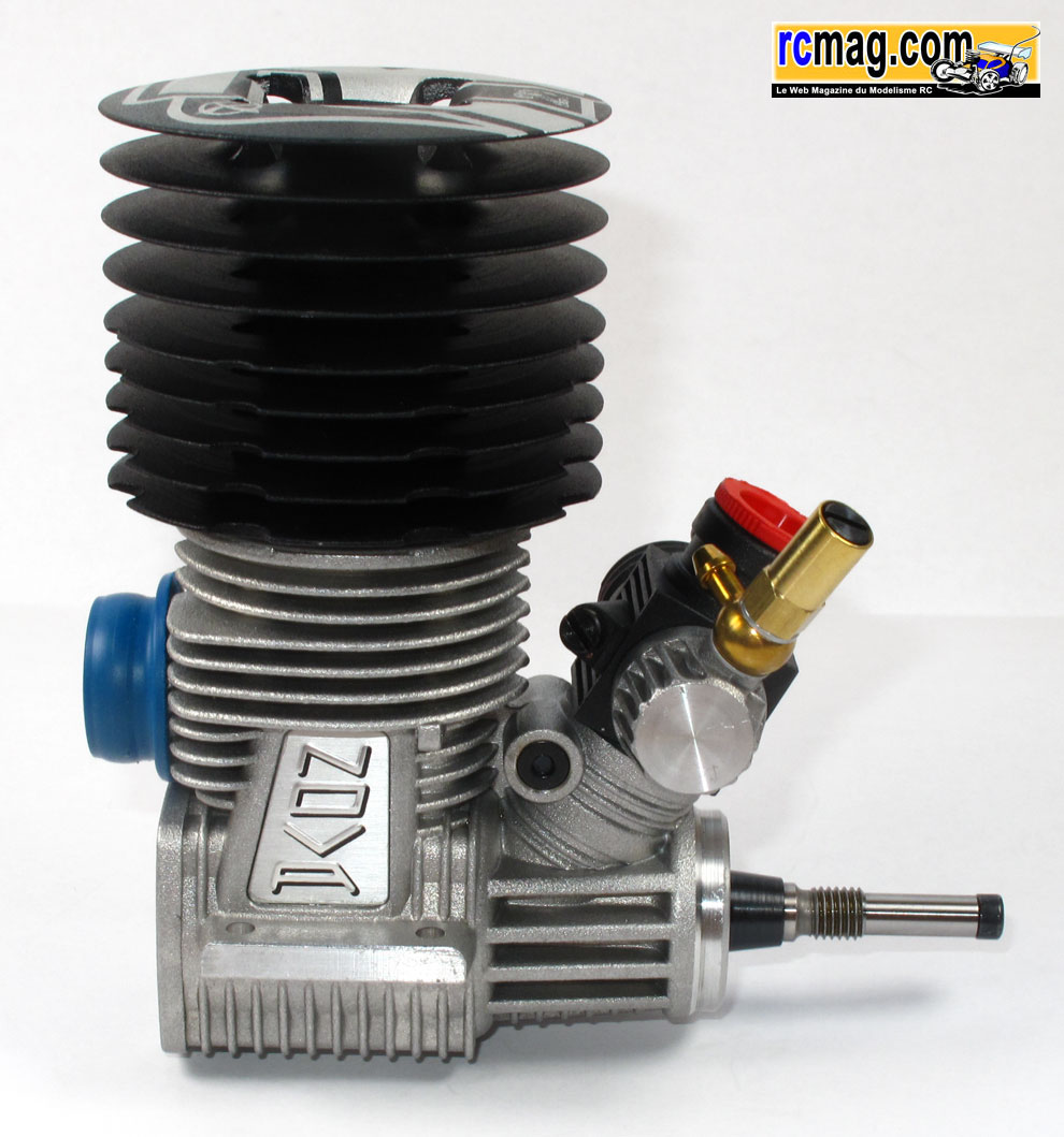

Présentation du moteur Nova N21B 2001BF
Les moteurs Nova Rossi sont distribués en France par Racing Expérience et c'est chez notre partenaire PCM que nous avons acheté ce Nova 21B au prix de 109€, plutôt exceptionnel pour un moteur Nova !. Ce moteur sera par la suite testé et nous rajouterons bien sure les résultats lors de nos conclusions.
Ouvrons la boite ...
A l'ouverture de la boite on découvre des d'autocollants, une déclaration de conformité, 2 chapes de commande du carburateur et 2 joints alu
pour le pointeau, pas de fiche de conseil pour le rodage et les réglages, ni d'éclaté du moteur ( pourtant présent sur le reste de la gamme ).
J'ai cherché sur le site Nova Rossi des infos mais rien, sur le site de l'importateur pas grand chose, juste que c'est un longue course.
A noter que l'importateur le désigne comme R21 Buggy.

Ce moteur N21B est l'entrée de gamme voiture chez Nova Rossi, comme vous allez le voir au démontage, la principale économie a été faite sur le vilebrequin, pour reste c'est commun à d'autres Nova bien plus onéreux.
Premier roulage ce week a la coupe des ligues, le pilote était tres satisfait, faut bien le décomprimer pour éviter de chauffer et de claquer une bougie

dans la gamme nova c'est en effet difficile de s'y retrouver, surtout qu'il n'y a pas beaucoup d'infos sur les sites

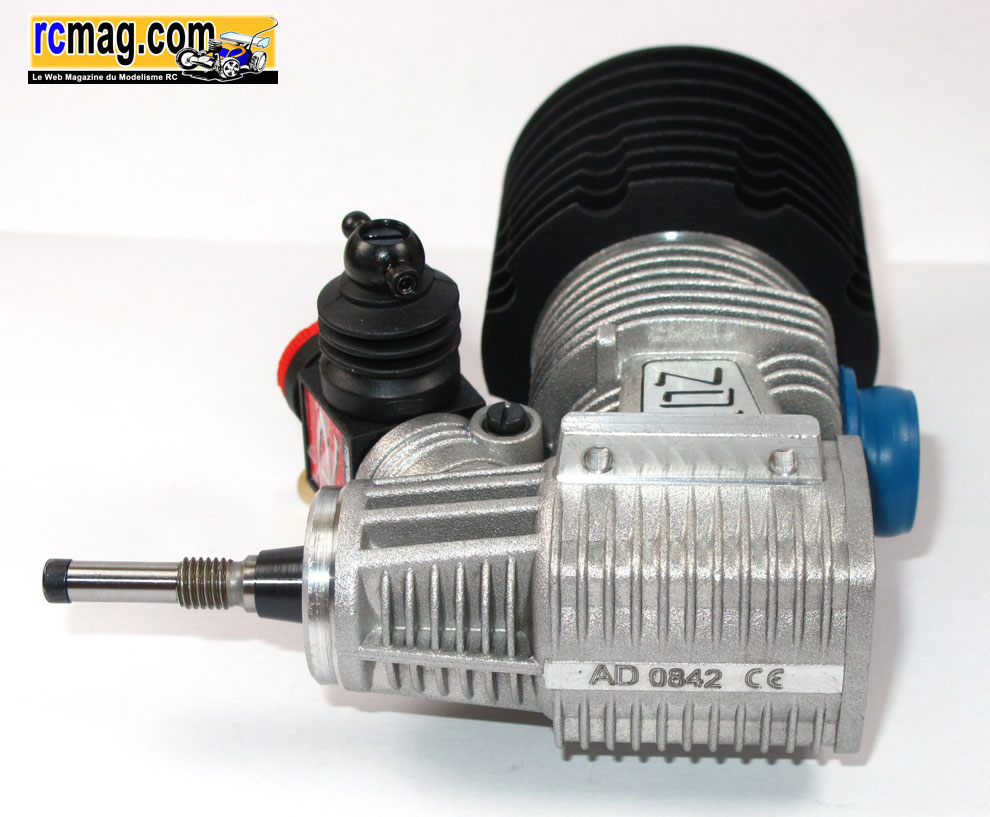

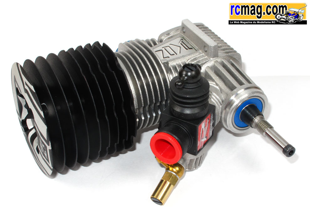

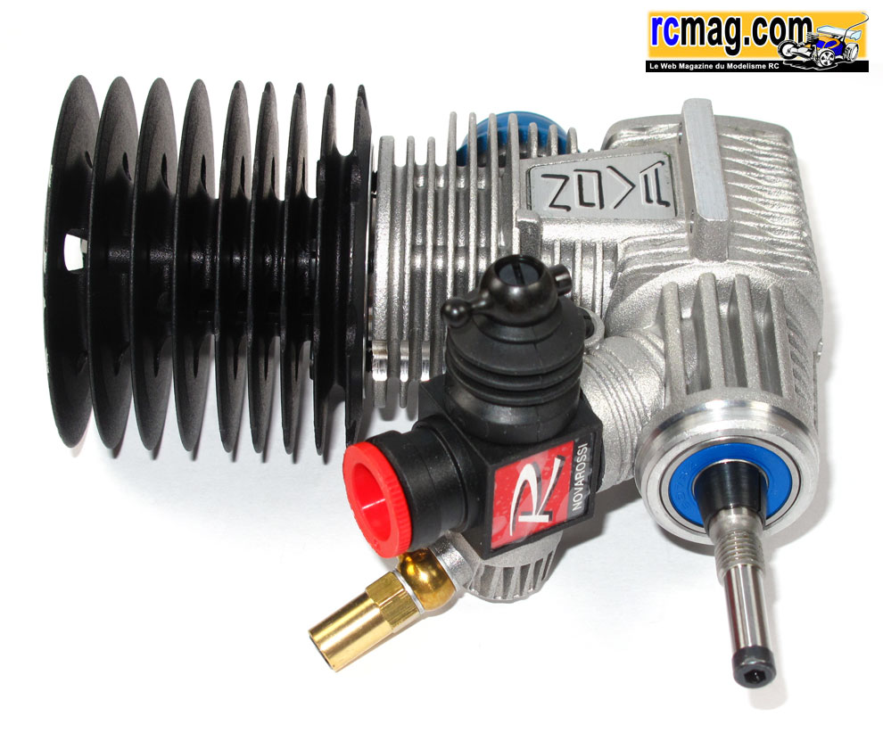

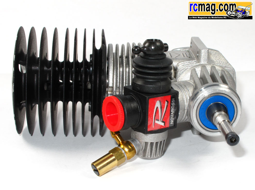

Le carburateur comme souvent en TT a un mixte alu/plastique moulé ce qui retarde le phénomène de vapor-lock, celui ci est de type standard, la vis
de ralenti se retrouve donc coté volant, le venturi amovible fait 8 mm. Pour l'étanchéité on trouve un joint torique sur l'embase du carburateur.

Contrairement à la version précédente, plus de clavette monobloc ! C'est celle des moteurs plus haut de gamme qui est utilisée, elle est en 2 parties
et avec des joints torique d'étanchéité.

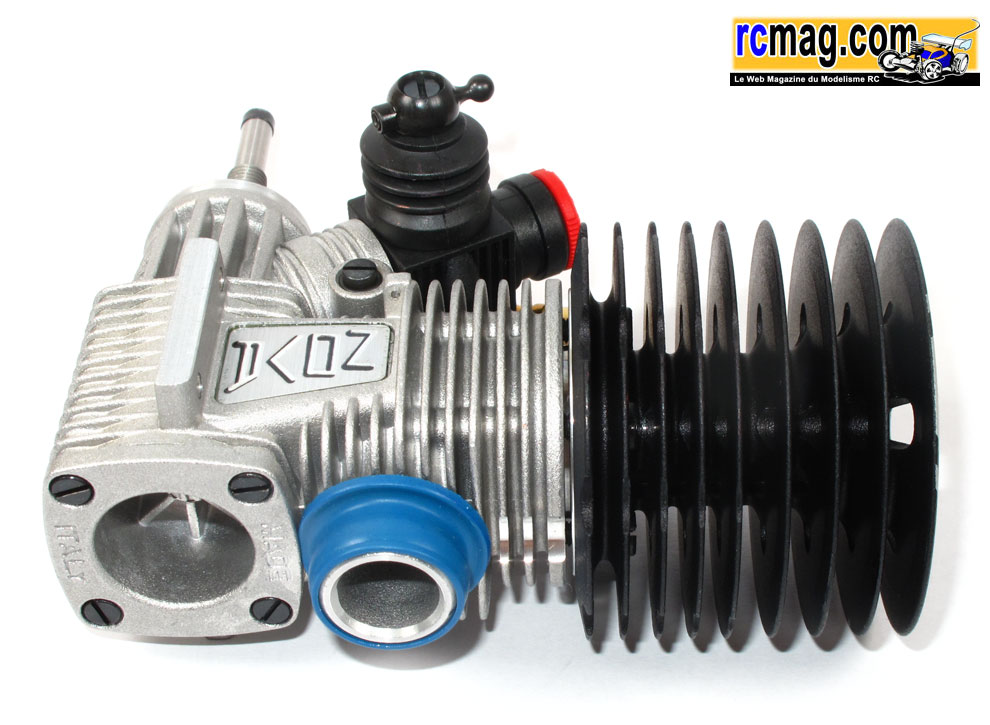

La culasse à 9 ailettes ( hauteur 45 mm - diamètre 54 mm ) avec son insert séparé pour bougie standard et ses joints de décompression
( 2 en alu de 3/10 et 1 en cuivre de 1/10 ). La bougie est livrée d'origine ( n°6 ).

Le carter avec ses roulements haute vitesse, l'avant est de type étanche, l'arrière est classiquement à cage décentrée. Sur les photos vous pouvez voir le travail du carter au niveau de l'échappement par contre c'est brut de fonderie pour les transferts au dessus du roulement arrière. On peut aussi
remarquer l'absence du joint torique pour la liaison carter / carburateur.

il est moins "tapé" qu'un GO 3, pour l'instant les premiers essais fait a la coupe des ligues donnent un moteur plutot facile a régler mais qui chauffe un peu et long a rodé.
Le bouchon avec un usinage qui permet le passage du piston au point mort bas. Pour le démontage du bouchon, il faut bien sure penser a mettre le moteur au point mort haut. Le bouchon est fixé au carter par 4 vis 2,5x8 à tête fendue.

Le vilebrequin de 14mm avec passage des gaz de 8 mm, le plateau est très simple. C'est sur cette pièce que la plus grosse économie est réalisée comparé à des moteurs plus onéreux.
