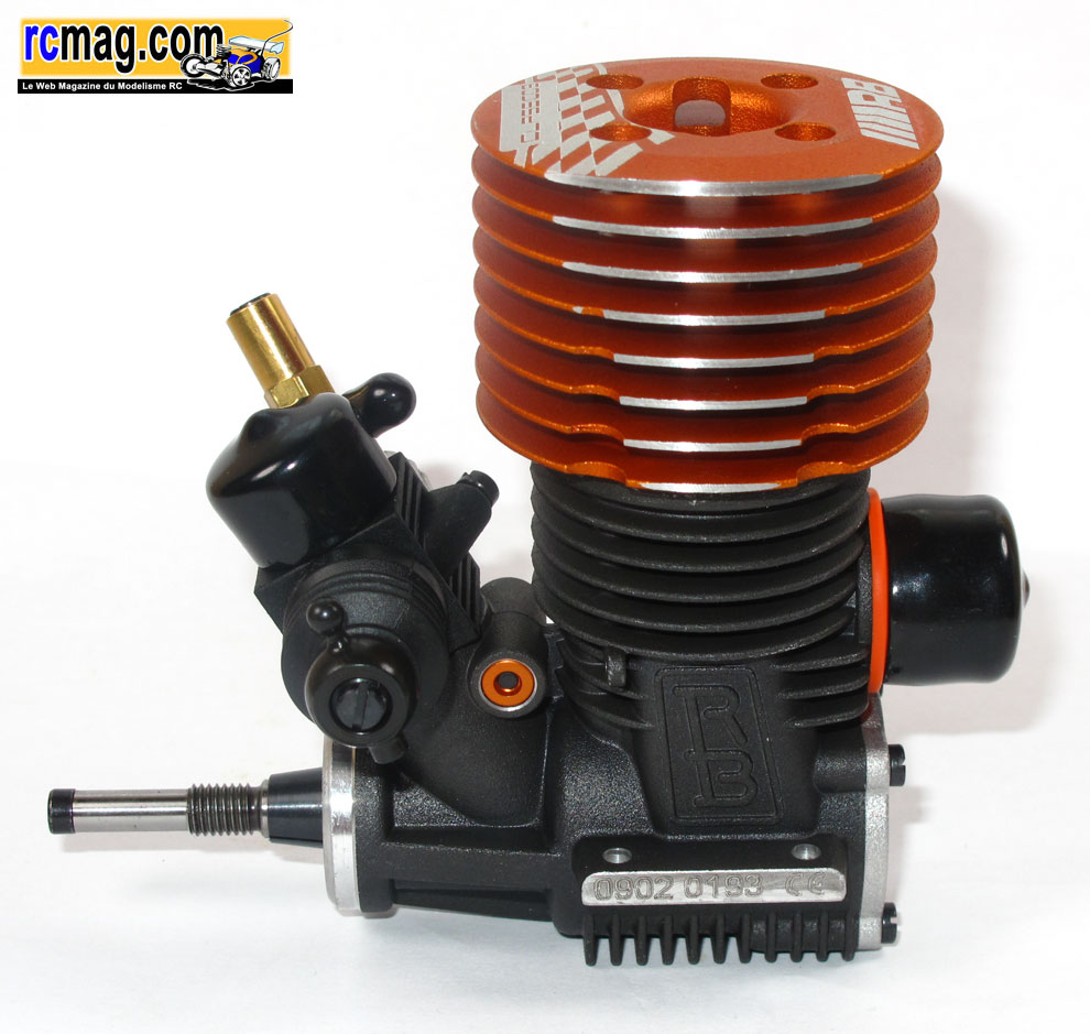

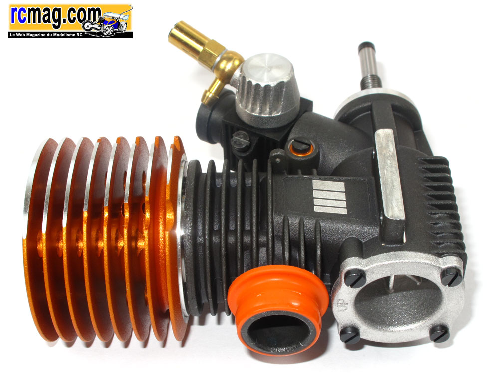

La présentation du moteur RB Classico9.
A retrouver rubrique Technique de Rcmag.com
Présentation du moteur RB Classico 09 piste 1/8

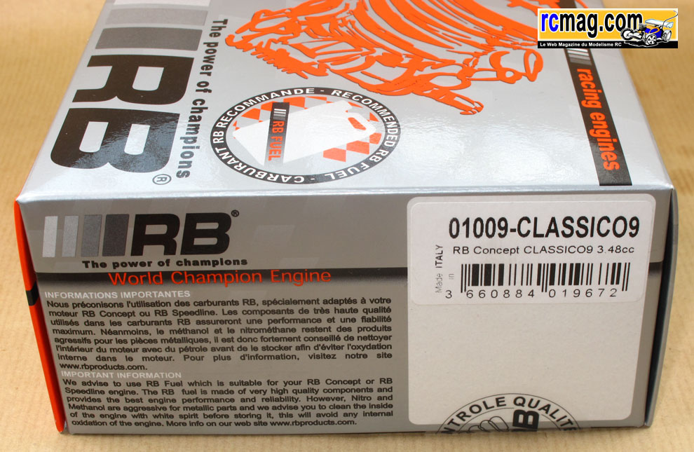

Ces moteurs sont conçus et distribués en France par RB et fabriqués par Nova Rossi. Le Classico représente le début de gamme piste chez RB et est bien adapté à la catégorie classique mais il est bien sure aussi utilisable en piste 4x4.
Ouvrons la boite ...
A l'ouverture de la boite on découvre le moteur bien calé dans un bloc de mousse, il est maintenant livré avec des bouchons qui seront bien
utiles lors du nettoyage moteur ou pour son stockage.

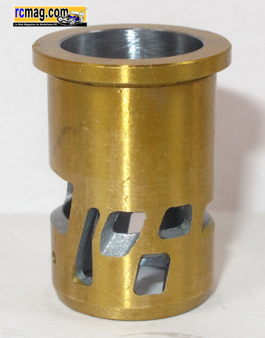

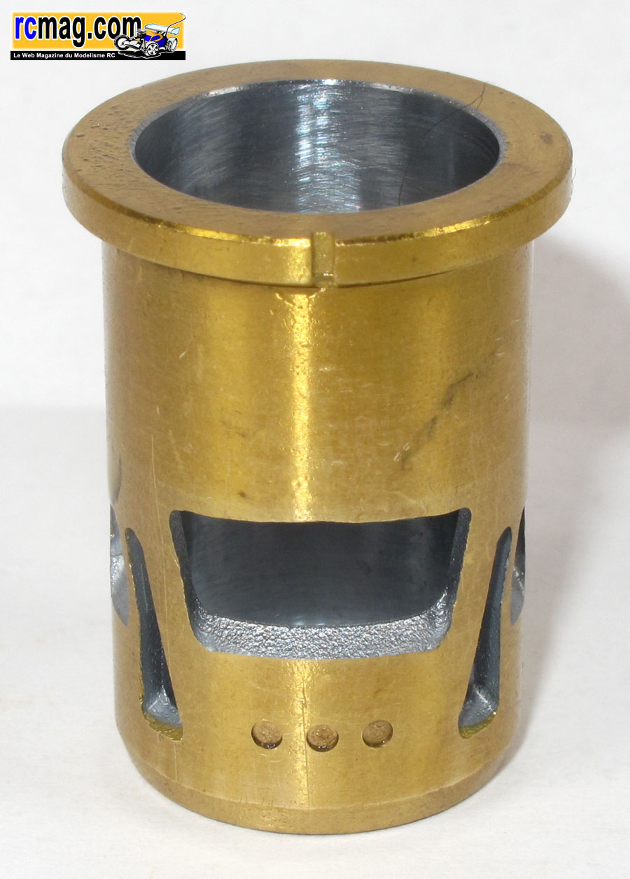

MessagePosté le: 21.05.2009, 09:20:16    Sujet du message: Répondre en citant
non, quand j'en serais aux chemises vous allez voir que c'est tres different

Avez vous vu sur la boite utilisation du 25% est préconisée alors que le reglement impose du 16%

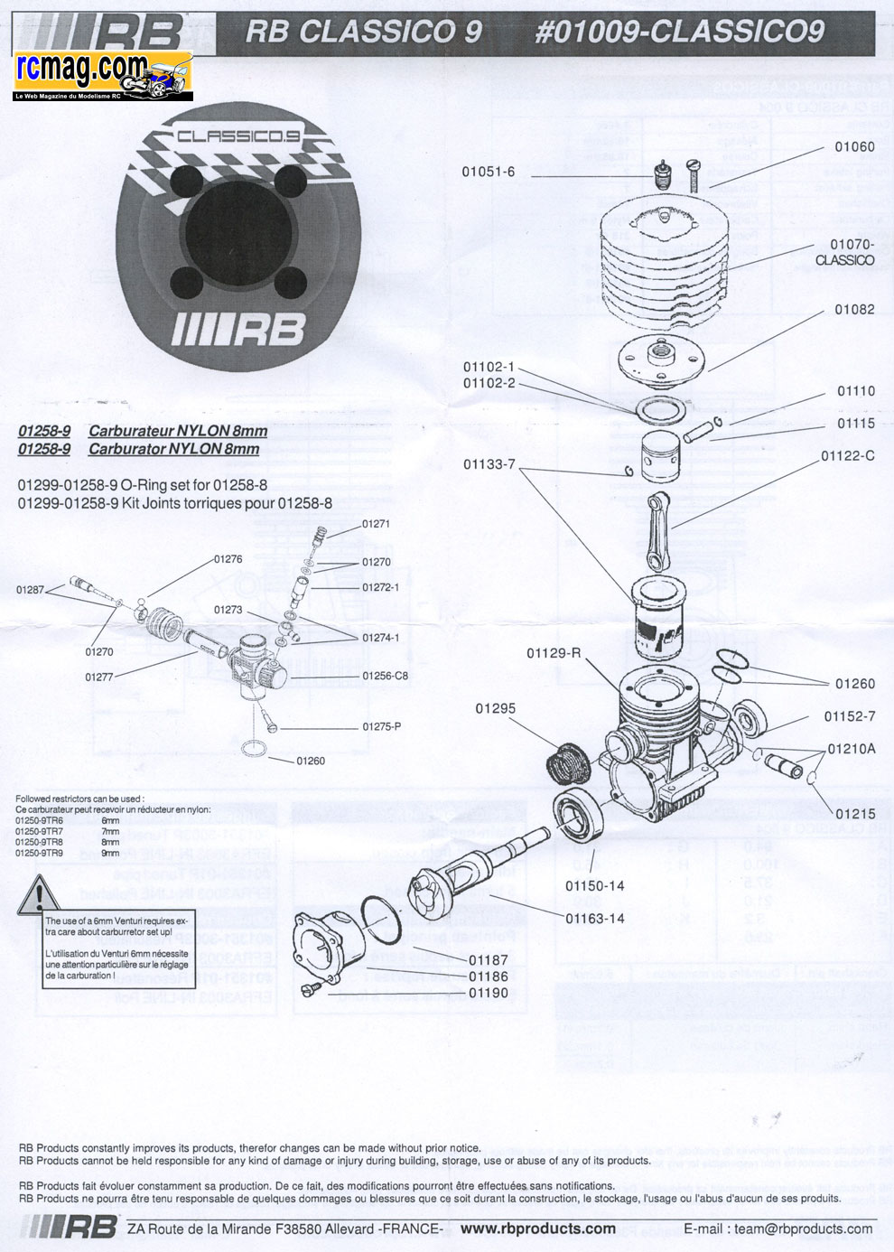

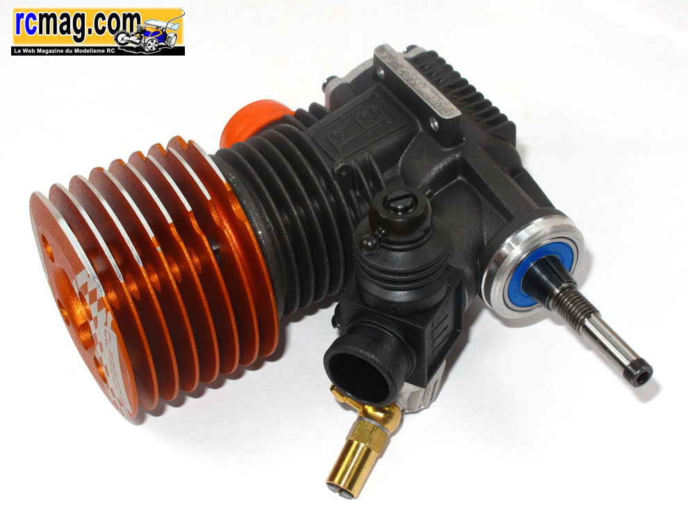

On trouve aussi un manuel d'utilisation de 36 pages en français et en anglais avec des conseils sur le carburant, les réglages moteurs, le filtre à air, le rodage .... Il y a aussi une petite planche d'autocollants, un éclaté du moteur.

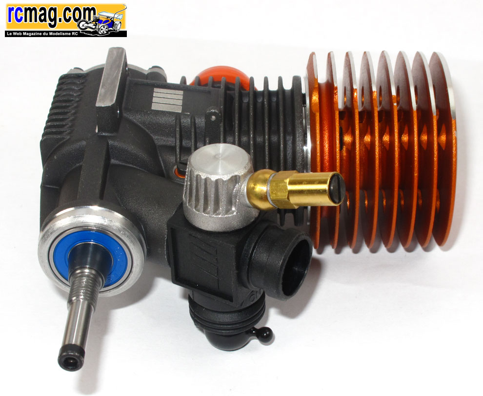

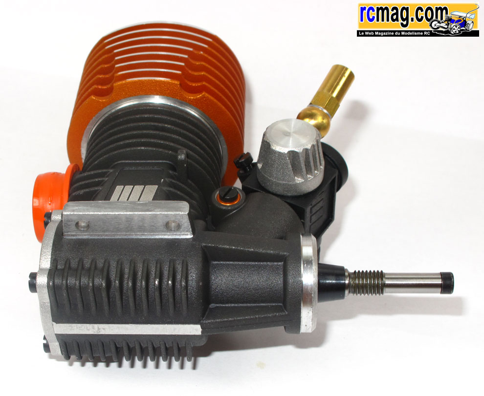

Ce Classico9 comme la plupart des moteurs piste est du type longue ( course supérieure à l'alésage ), il est bien sure équipé d'une bougie turbo.
Fiche Technique RB 01009-Classico9
Cylindrée : 3.49 cc
Alésage : 16.22mm
Course : 16.80mm
Nb. Transferts : 7+2
Vilebrequin : ø 14 mm Bi Turbo
Carburateur : ø 9 mm
Bougie : Turbo
Poids : 318 gr

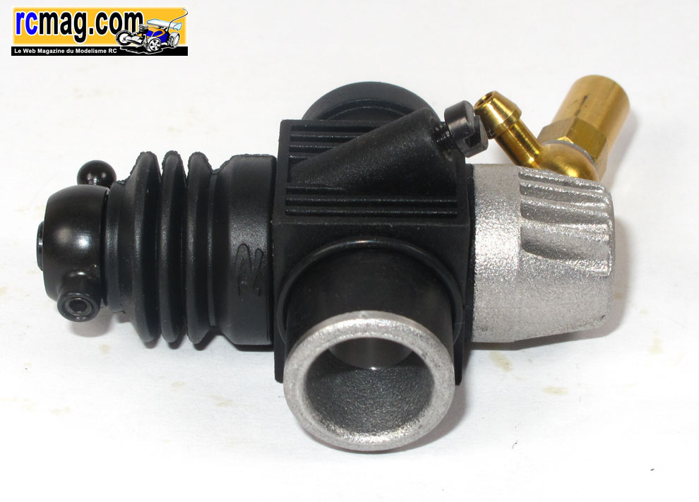

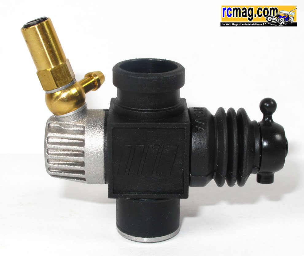

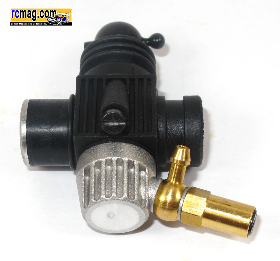

Le carburateur a un corps en plastique moulé ce qui retarde le phénomène de vapor-lock, celui ci est de type standard, la vis de ralenti se retrouve donc coté volant, le venturi fait 9 mm et il est possible de monter des buses afin de jouer sur la consommation, le couple ...
Messages: 131026
MessagePosté le: 15.06.2009, 07:21:47    Sujet du message: Répondre en citant
La fixation du carburateur avec une clavette alu anodisée orange en 2 parties intégrant des joints torique d'étanchéité.

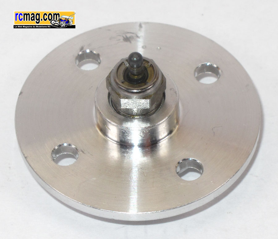

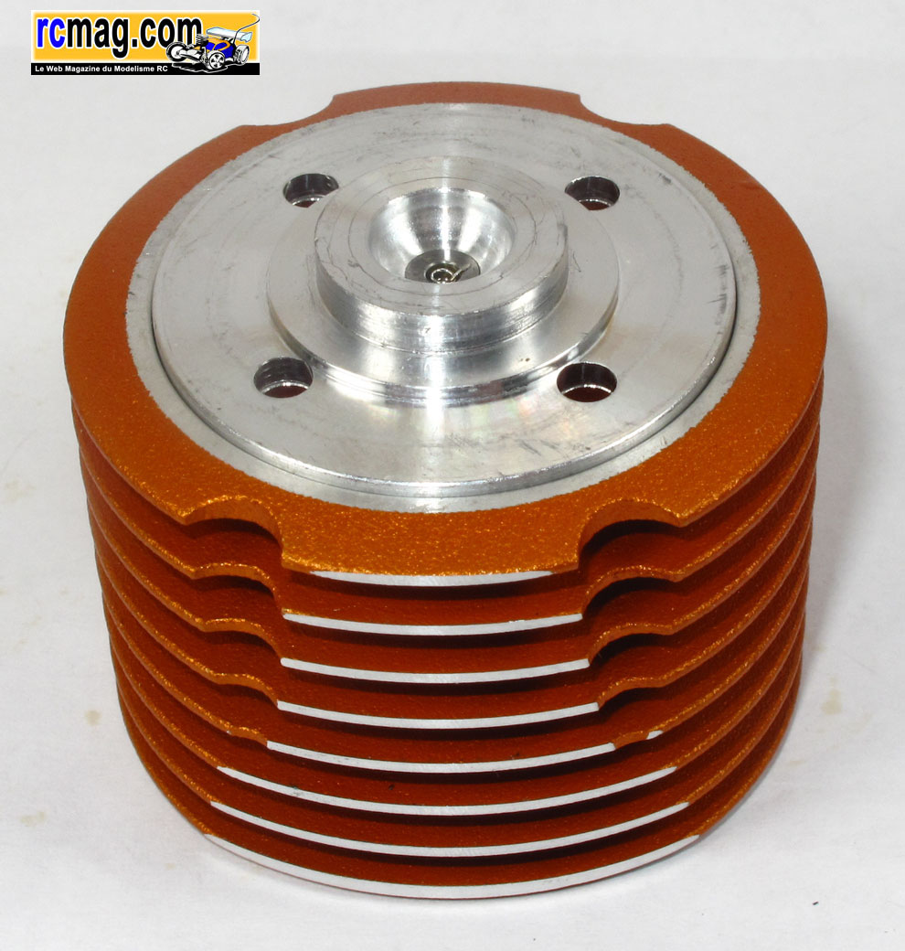

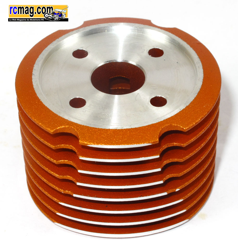

La culasse à 8 ailettes avec son insert séparé pour bougie turbo et ses 2 joints de décompression ( 0,1 ) en alliage de
cuivre. La bougie est livrée d'origine ( turbo n°6 ). La culasse est fixée au carter par 4 vis 3,5x18.

MessagePosté le: 06.07.2009, 23:19:05    Sujet du message: Répondre en citant
la décompression avec du 16% est bien adaptée ou vous virez un joint ? je demande cela car j'ai vu un pilote le faire pour redonner un peu de couple
benco
Inscrit le: 06/05/2009
Messages: 477
Localisation: LM
MessagePosté le: 07.07.2009, 07:04:35    Sujet du message: Répondre en citant
a la base tout les moteurs sont fait pour recevoir du 25% et donc si tu veut mettre du 16ù il suffit d'enlever un 0,10 de joint.mais sur la photos je pense qu'il y en a 3 joints car il y a l'air d'en avoir deux l'un sur l'autre. OK!

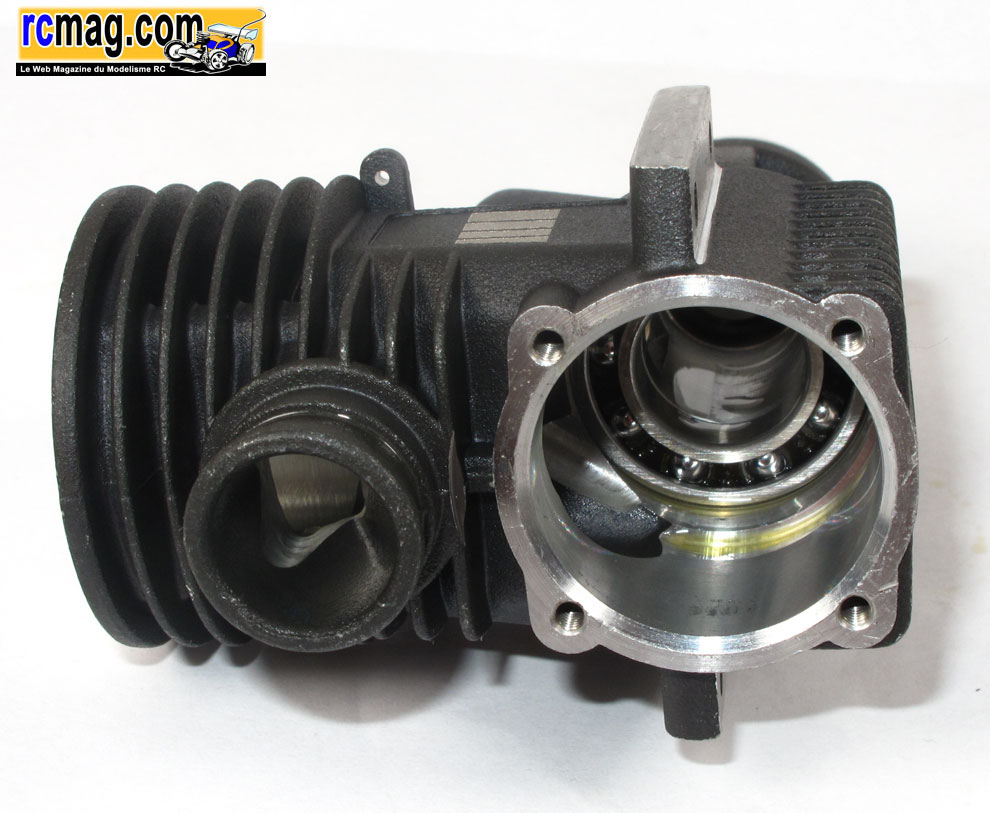

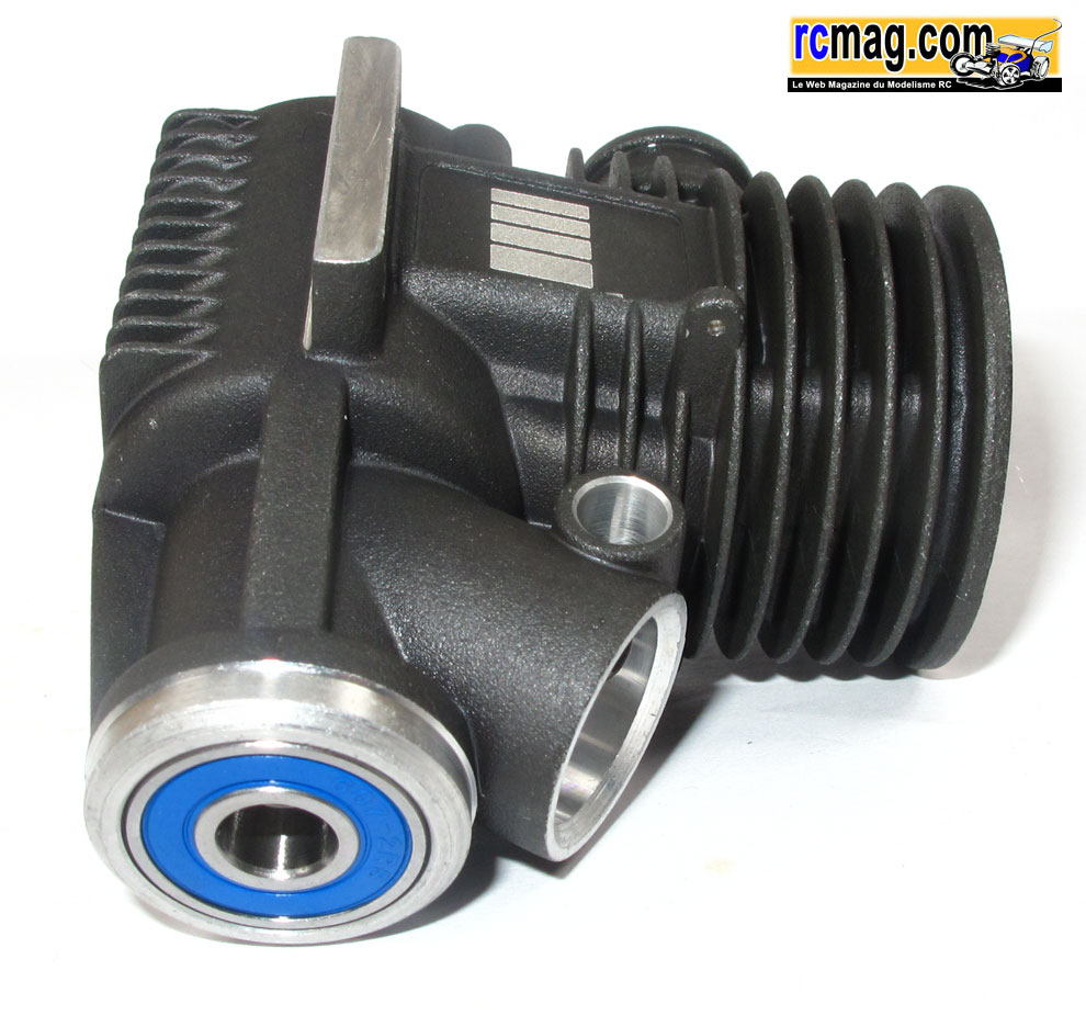

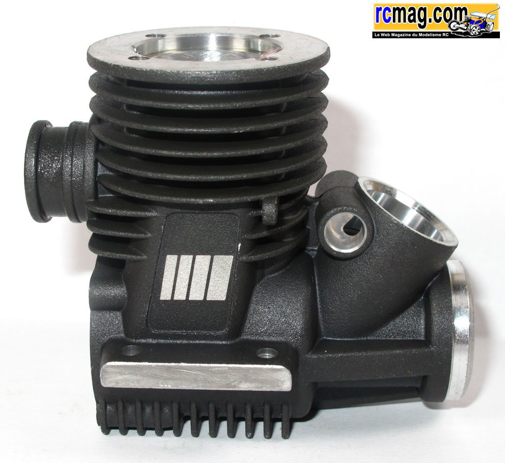

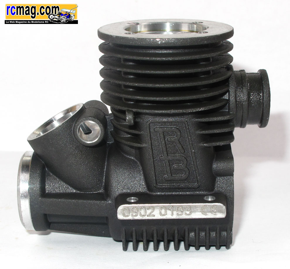

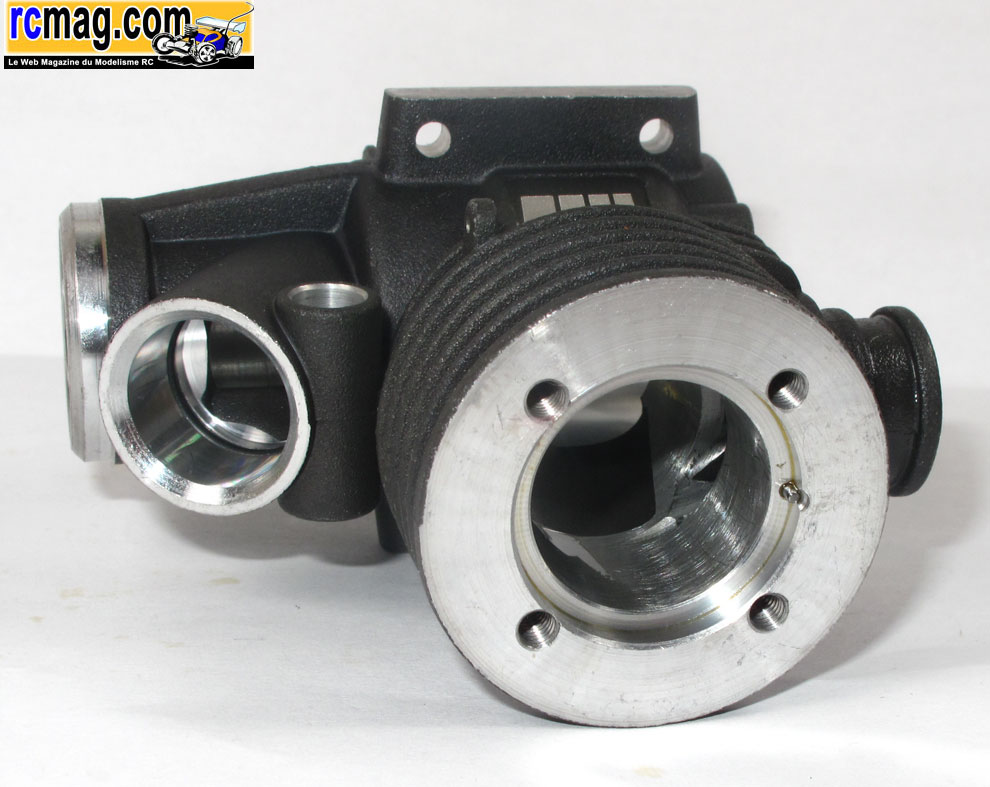

Le carter avec ses roulements haute vitesse, l'avant est de type double flasques étanches, l'arrière est classiquement à cage décentrée.
Sur les photos vous pouvez voir le travail sur le carter au niveau des transferts et de l'échappement et l'usinage pour le joint d'étanchéité
de la liaison carburateur / carter. Le carter est traité "black" ce qui est censé améliorer la dissipation des calories.

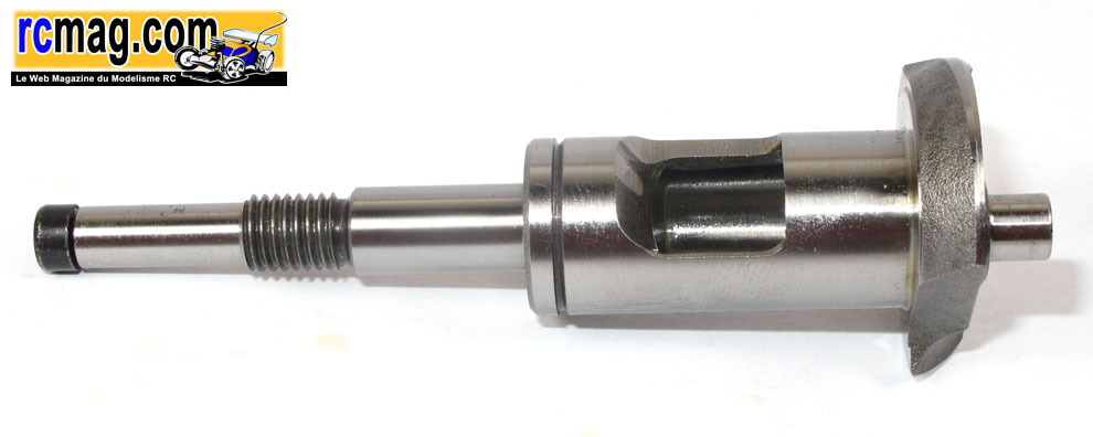

Le vilebrequin bi-turbo de 14mm avec passage des gaz de 9,5, le plateau est bien retravaillé avec 2 virgules "turbo".

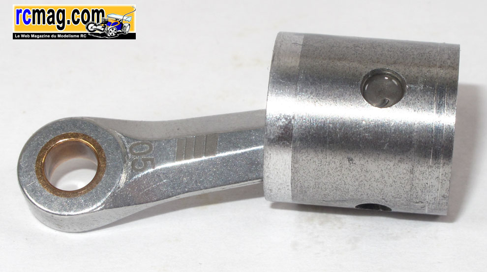

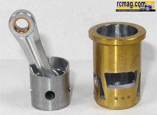

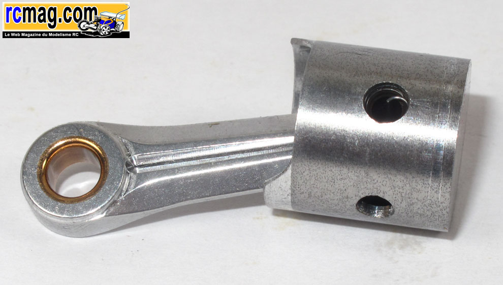

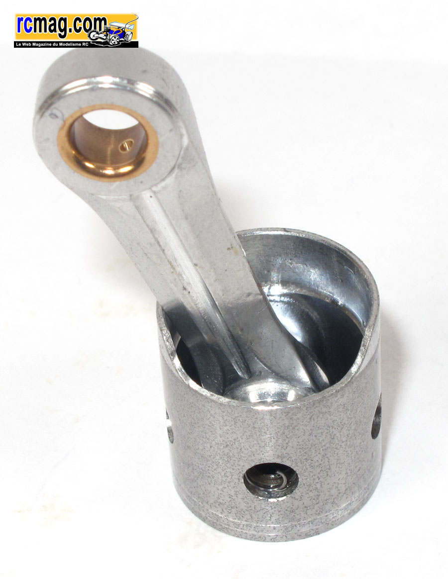

La bielle est classique, on retrouve bien sure 2 bagues en bronze avec des trous de lubrification, sur la tête de bielle on remarque une petite saignée qui améliore l'alimentation en huile du maneton. Sur le piston de type moulé on peut voir 2 segments d'huile qui améliorent sa lubrification et son étanchéité et 2 trous qui favorisent son refroidissement..
