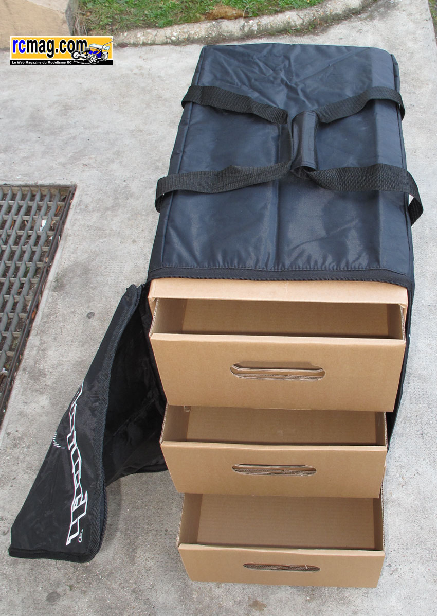

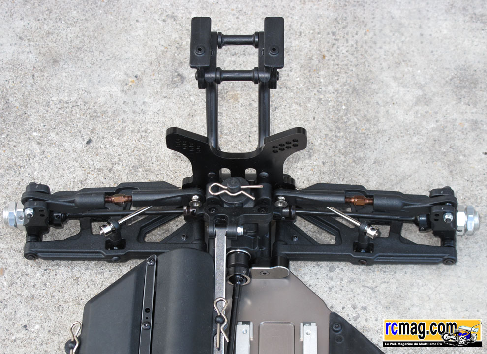

Ouvrons la boite ...
Original et bien pratique, le STR8 V3 est livré dans un sac avec 3 grands tiroirs ( valeur seul 39€ ), il sera très pratique sur le terrain pour ranger les pneus, radio, chargeurs, pièces ...
Messages: 125435
MessagePosté le: 04.02.2009, 20:32:47    Sujet du message: Répondre en citant
La voiture est prémontée et il restera à installer la radio, le moteur, les amortisseurs, les biellettes de direction ... mais pour cette présentation, la voiture va être entièrement démontée et nous allons vous détailler son montage et donner notre avis sur chacun de ses composants.

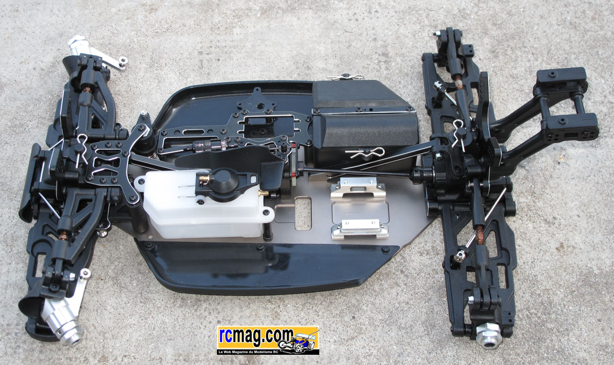

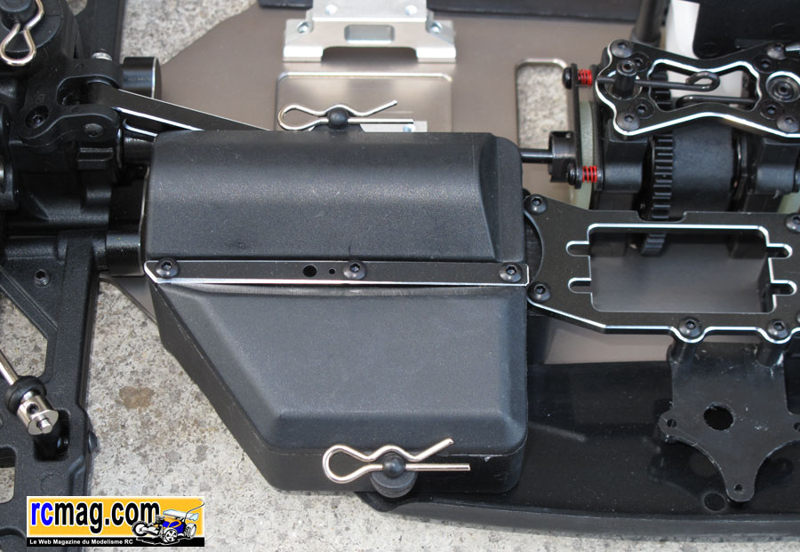

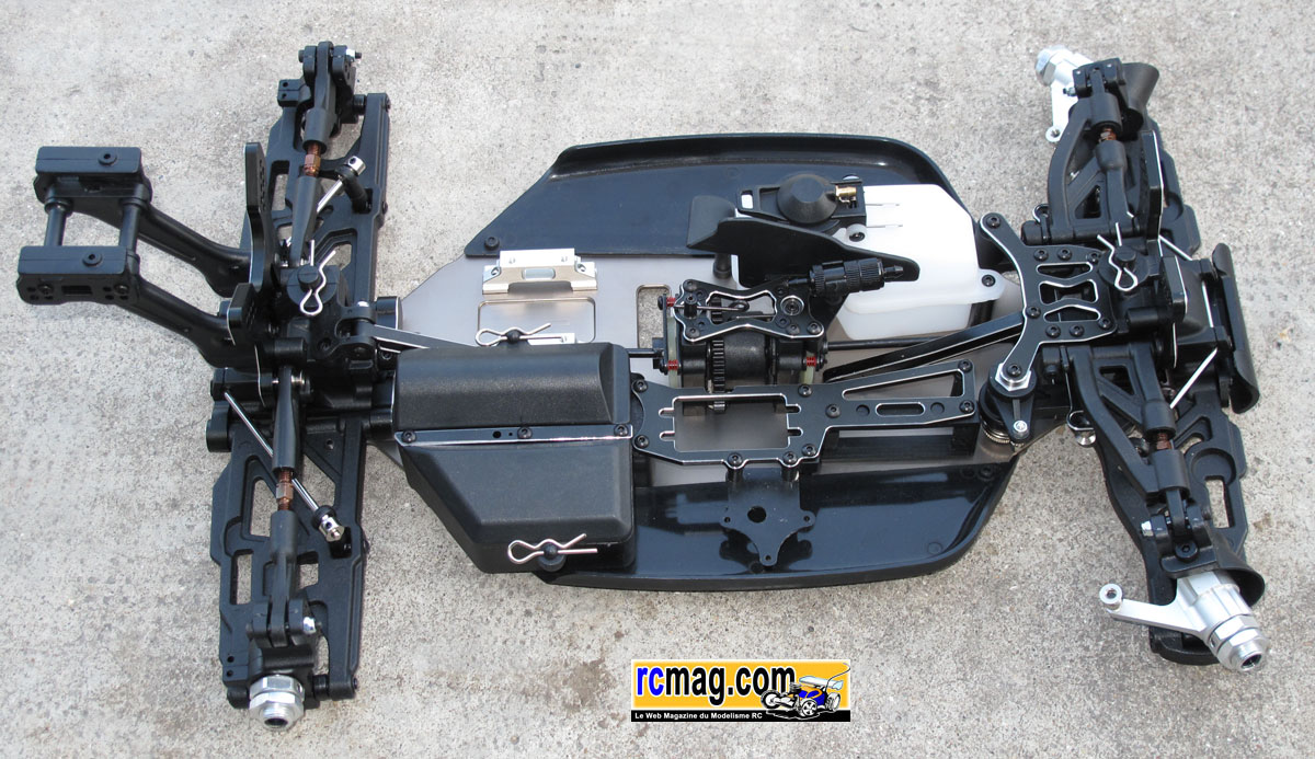

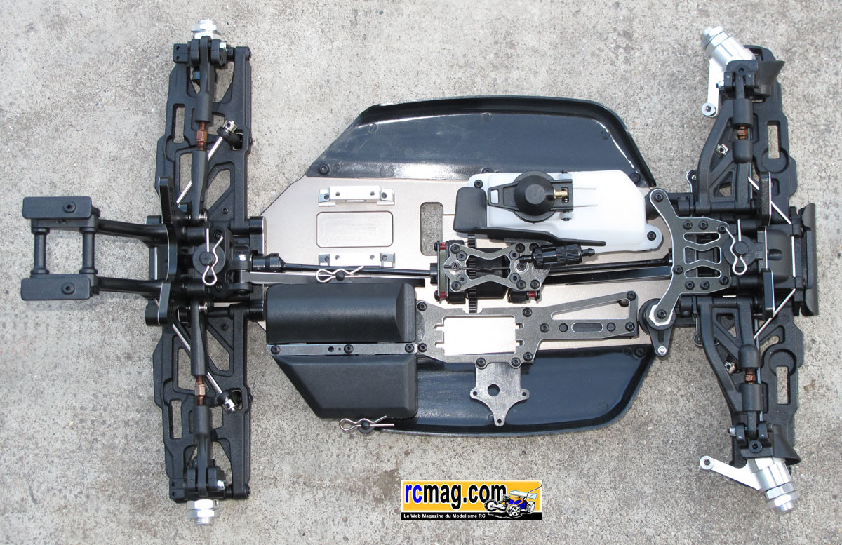

OK! Bonne nouvelle Bravo! C'est vrais que ce chassis n'a jamais été présentée, entièrement démontée Exclamation

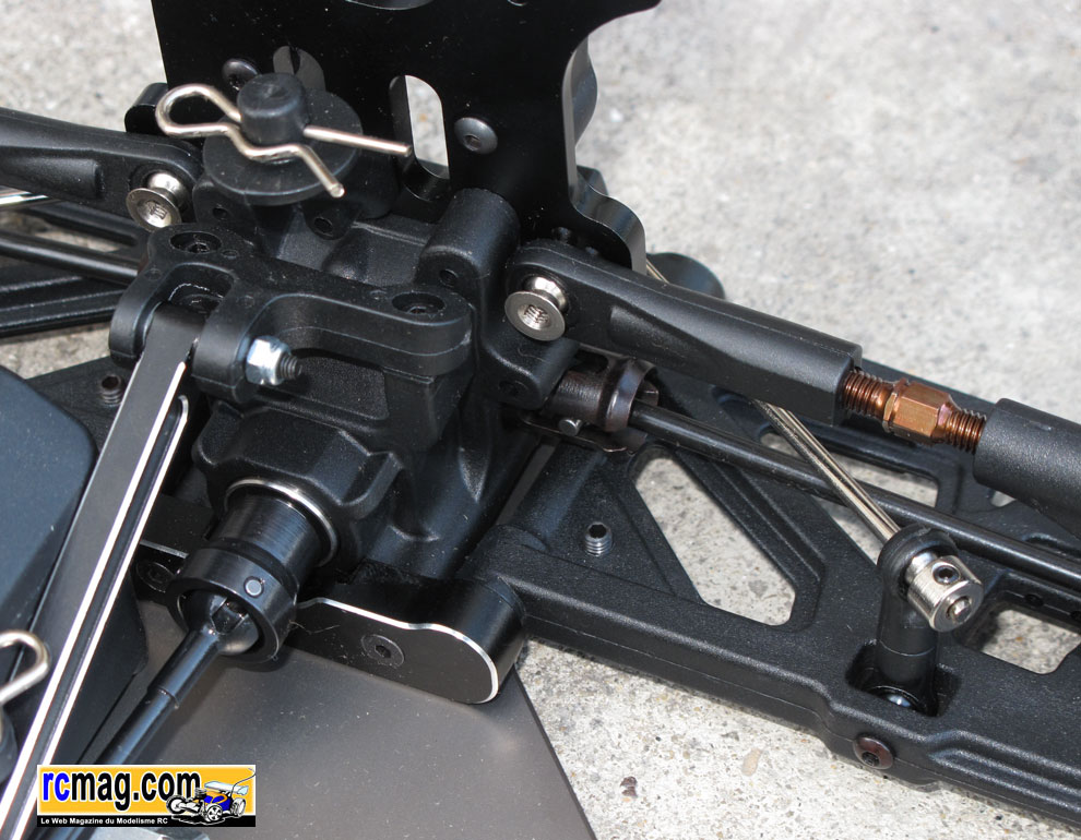

salut à tous ... et petit rappel ! même si le kit est déjà monté, pensez à jouer du frein filet Wink
pour exemple, lors de ma première sortie, je me suis retrouvé avec une boule anti-déchappage du tirant superieur arrière en train de s'échapper justement Surprised idem pour celle au niveau de la fusée avant Shocked et aussi sous le chassi, une des deux vis qui tiennent le renfort de chassis arrière Mad
Donc , pensez que vis métal sur support métal = frein filet OK!
