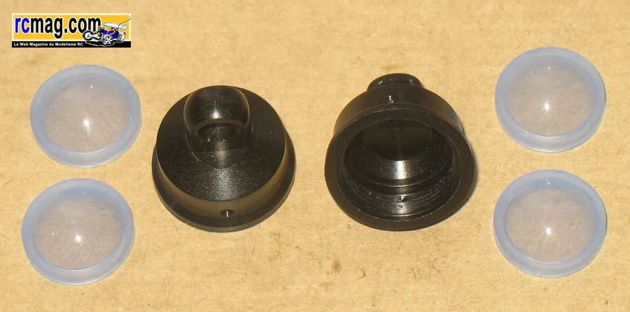

Smile Bonjour,
Sur la photo on aperçoit des ressorts ballon sur les amortos. Quelle en est l'origine, la dureté et quel est leur diamètre (big bore ou non) ?
Cordialement,
Xavier
chewbacca-rs3
Présidents
Inscrit le: 07/09/2005
Messages: 3184
MessagePosté le: 14.12.2008, 15:46:41    Sujet du message: Répondre en citant
c'est des ballon svm soft(ou supert soft je ne sais plus ) qui sont tres bien avec les regl de leon
il ne passe pas sur les amorto big bore

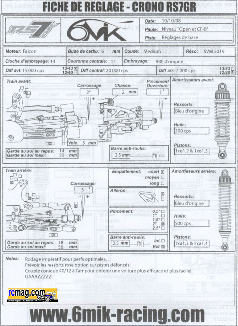

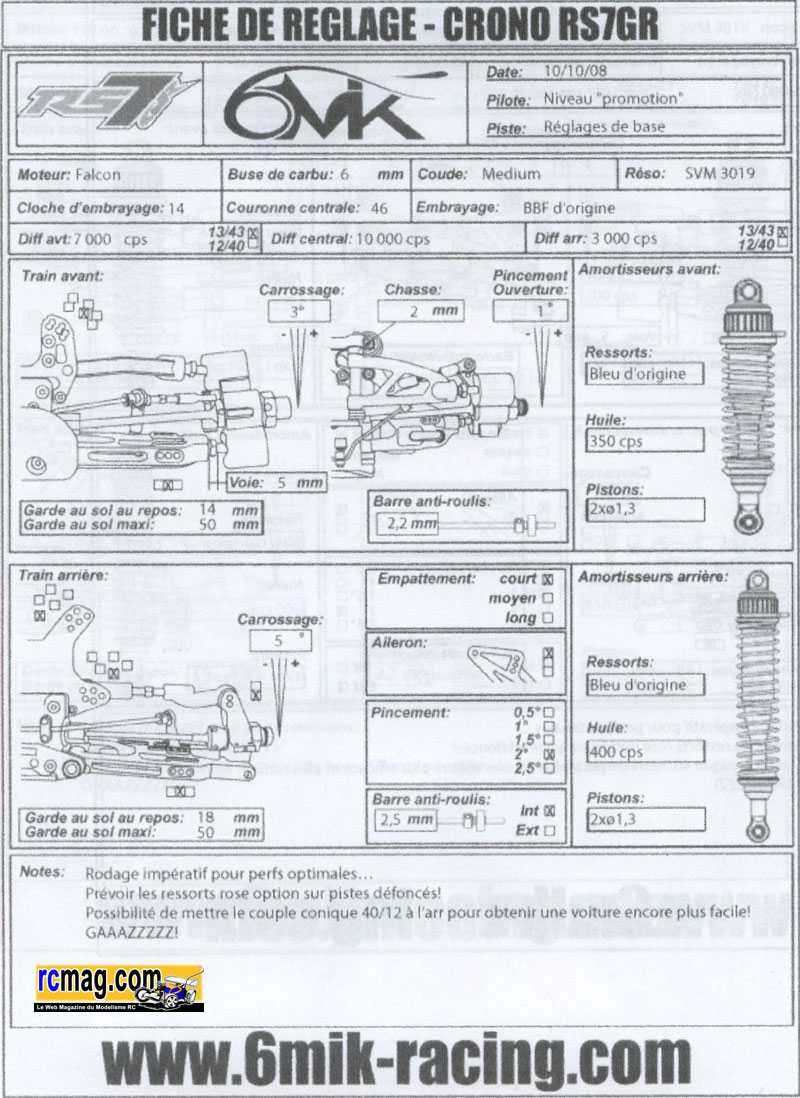

Le petit plus de l'importateur, 3 fiches de réglage de Sébastien Léonard adaptées pour chaque niveau.
Manque juste une fiche vierge et ce sera parfait !

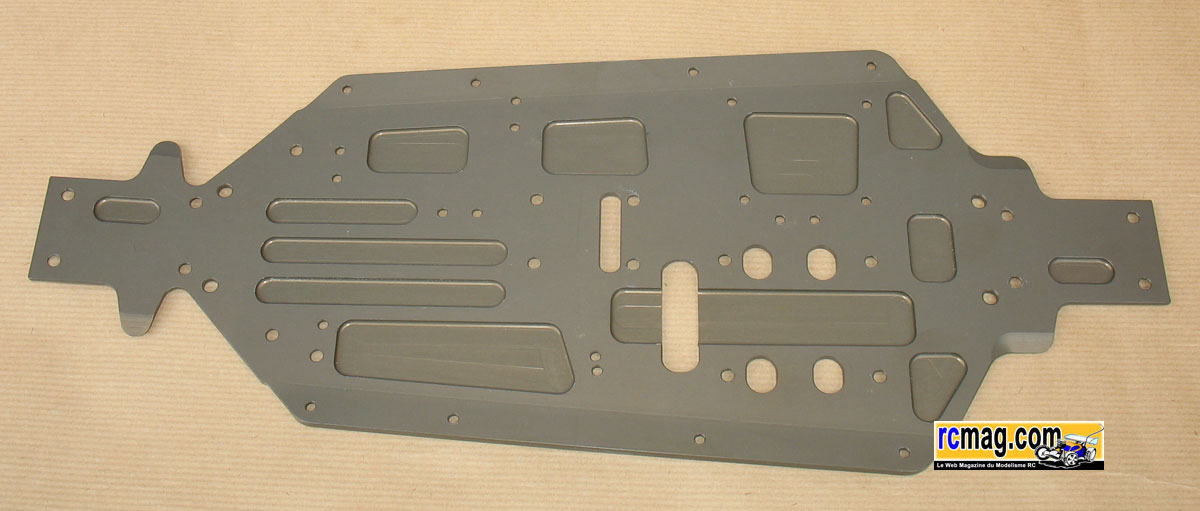

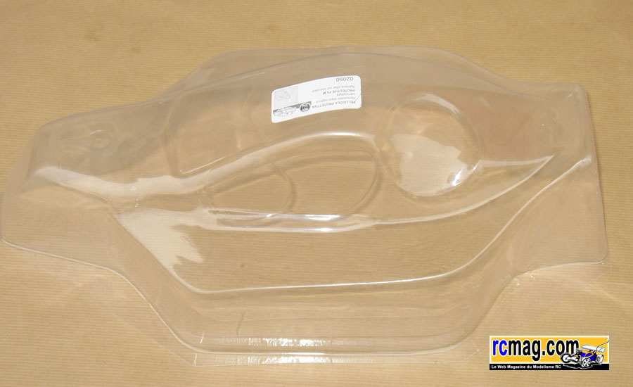

La carrosserie est livrée à découper, le moulage est correct mais je n'ai pas trouvé de caches pour les vitres ?
Le châssis ( 2,8mm ) semble de très bonne qualité et son poids est de 286g. Il est largement fraisé afin de gagner du poids et j'aime beaucoup le système de fixation du moteur avec contre plaque ( comme le MP9 ) qui permet de noyer les têtes de vis.

sinon,l'astuce du jour du docteur chacha:pour obtenir une fiche de réglage vierge,tu passes du blanco sur les croix!!
on dit merci qui??merci chacha!! Mr. Green Mr. Green Mr. Green

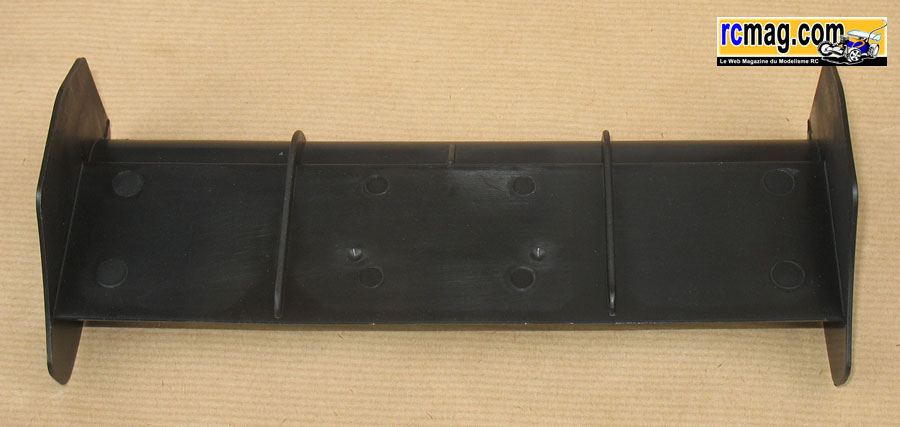

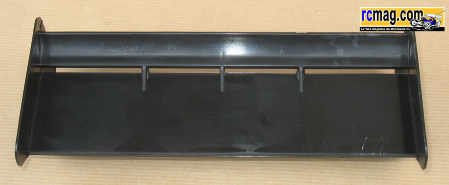

L'aileron ( 45g ) est léger et très simple, à l'ancienne ....
Niveau équipement on peut regretter l'absence d'huile pour les amortisseurs et les différentiels. Pour le reste c'est du tout bon, on retrouve un très bon filtre à air ( idem à celui de RB ) avec son huile, un embrayage BBF ( pour moi le top ) et un support de résonateur sur ressort.

Cool Cool Cool Pour la fiche vierge tu la trouve sur le site 6Mik sans problème
avec les fiches de réglages des pilotes officiels ... du tout bon quoi OK! OK! OK!

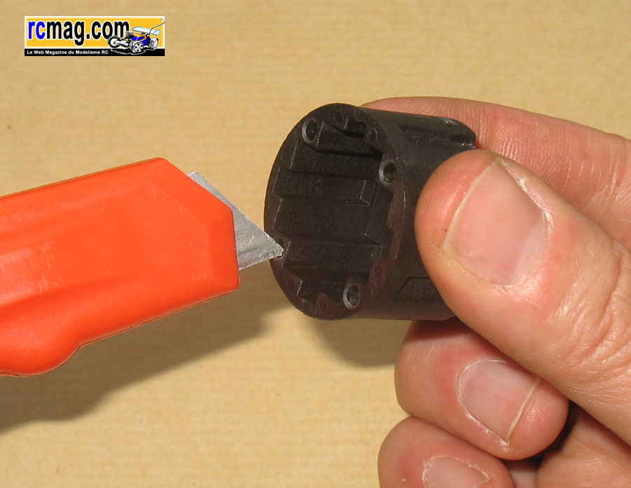

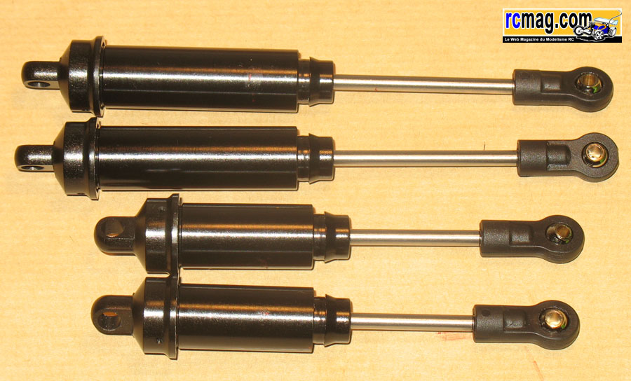

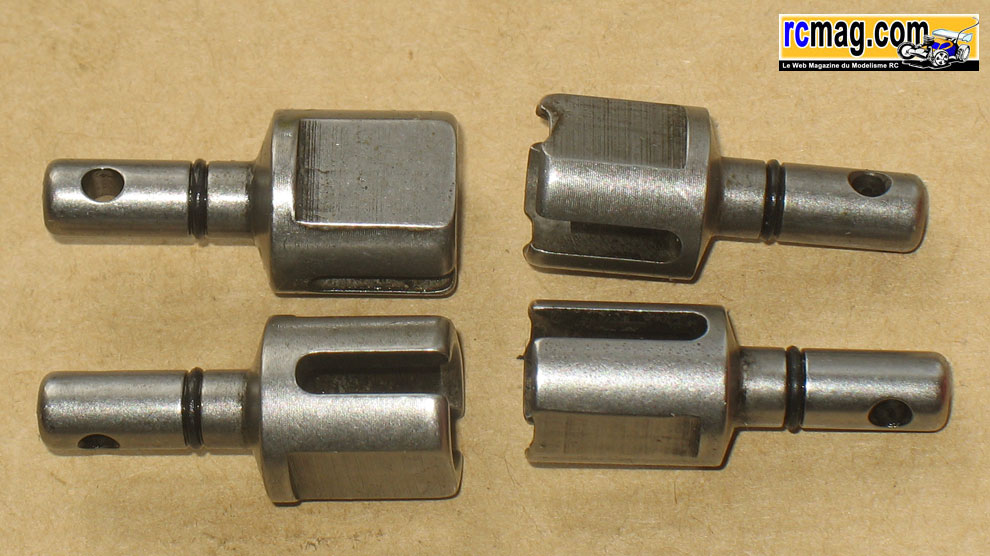

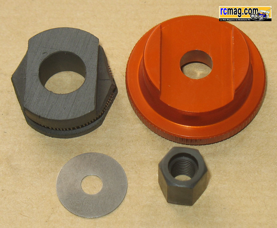

Les platines alu du kit ainsi que les disques de frein en acier. Si les disques sont très travaillés, les platines restent très simple.
Pour le reste des pièces, nous allons les découvrir ensemble lors du montage de la voiture.

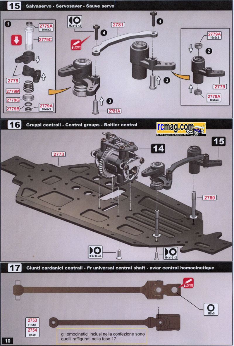

Montage du kit

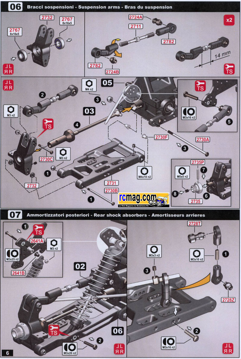

Nous n'avons pas respecté l'ordre de montage de la notice car nous essayons de garder une certaine logique avec nos autres essais. Nous commençons toujours pas les amortisseurs et les différentiels, c'est ainsi plus facile de les comparer par la suite. Le montage est facile mais il y a quelques manques qui devraient être bientôt éliminés par Sébastien Léonard, un document additionnel est en préparation avec les astuces et les bons conseils des pilotes du team.

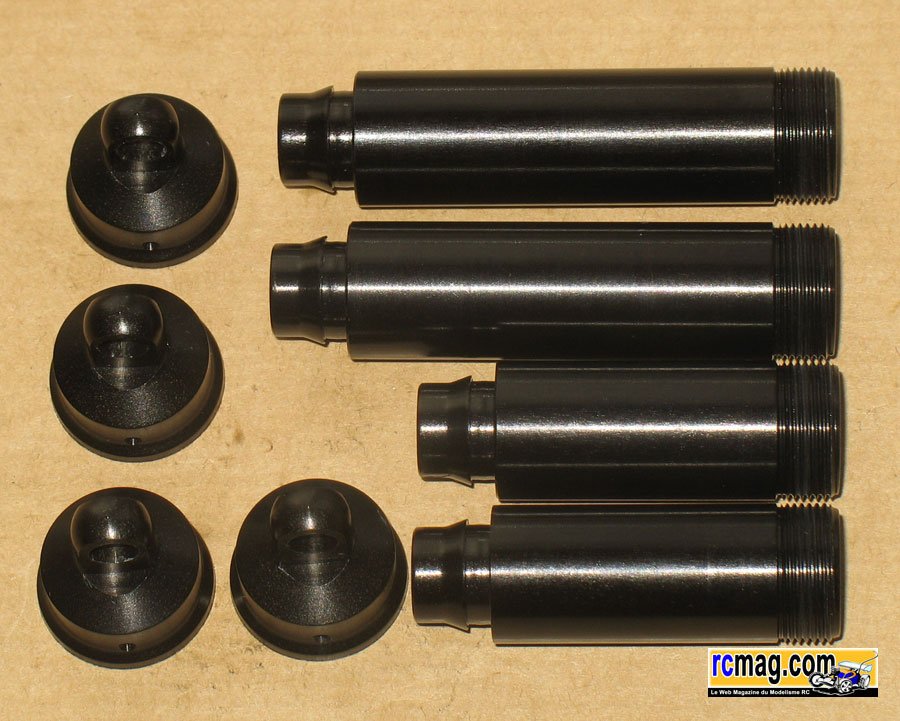

Montage des amortisseurs

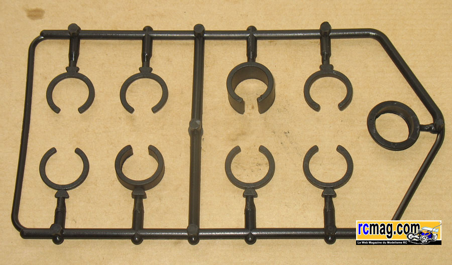

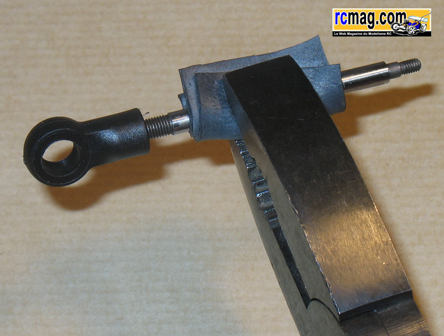

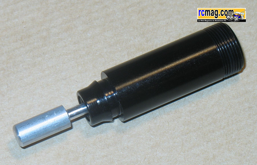

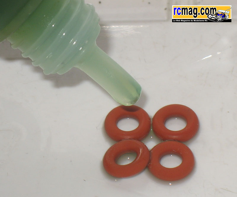

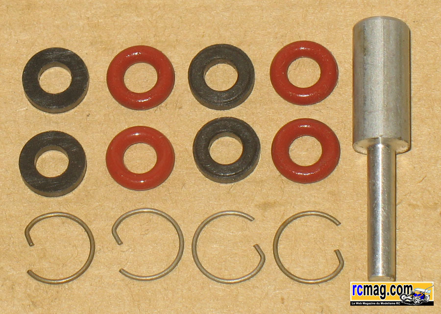

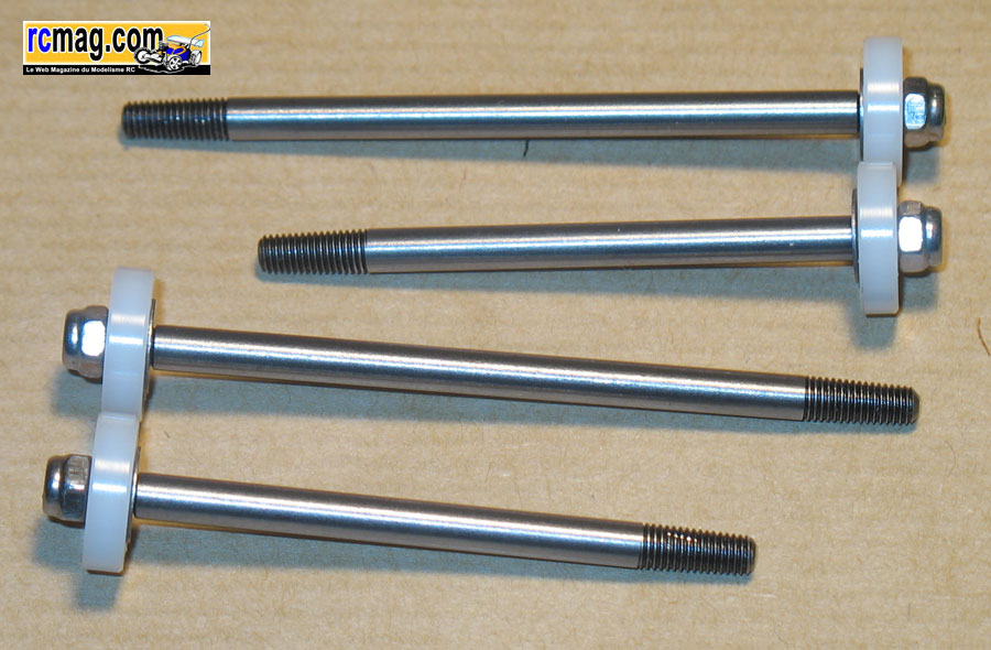

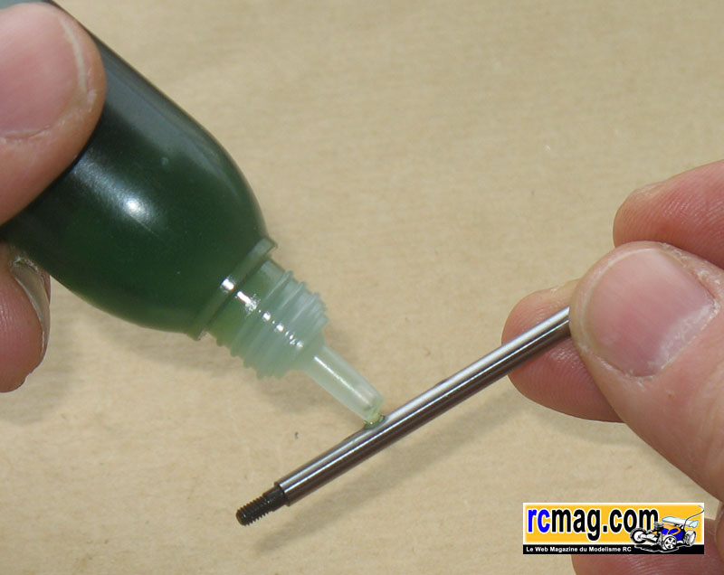

Comme vous pouvez le voir sur cet extrait de la notice, les amortisseurs Crono sont très proche en conception des Kyosho "petit" volume qui équipaient les MP777. La qualité de fabrication est sensiblement identique et le fonctionnement réputé efficace.
Les joints et les cales de guidage sont maintenues en place par un jonc en forme de G, il faut bien sure lubrifier l'ensemble avant montage avec de l'huile moteur. Comme toujours chez Crono on retrouve un petit outil en alu qui facilite le montage des joints. A signaler que j'ai trouvé agrafé au sachet d'amortisseurs, une pochette avec 8 joints supplémentaires à l'aspect plus mate, c'est donc logiquement ceux qu'il faut utiliser.
A suivre ...

Les tiges font 3,5 et on retrouve d'origine 2 jeux de pistons différents ( blancs et noirs ) d'un diamètre de 12 et d'une épaisseur de 3.
Les noirs ne sont pas très bien moulés, c'est donc renseignement pris les blancs qu'il faut utiliser. Les trous de passage d'huile ne sont pas bien ébavurés, il faut donc utiliser un cutter ou une petite fraise à main très coupante ( faut bien sure y aller mollo ... ).
Pour maintenir la tige lors du montage de la chape et éviter de la marquer, j'utilise de la chambre à air, efficacité garantie !
Avant le montage de la tige, lubrifiez avec de l'huile moteur
Les corps ( diamètre 14 ) et bouchons traités durs et les membranes de volumes constant en silicone bleu très souple.
A suivre ...
Messages: 127256
MessagePosté le: 17.12.2008, 07:05:08    Sujet du message: Répondre en citant
Il n'y a pas de soufflet, pour moi c'est pas un manque car la plupart du temps sur les TT, les soufflets de protection brident le fonctionnement, à moins
de les percer pour laisser l'air s'échapper ou de carrément les supprimer ... Les coupelles inférieurs ont une importante portée et le guidage du ressort
est très efficace. Quelques mesures sur ces amortisseurs, le diamètre extérieur avec les ressorts est de 20mm, les courts font 105,5 de long avec un entraxe de 96 pour 28g, les grands font 132,5 / 124 pour 36g.
A suivre ...

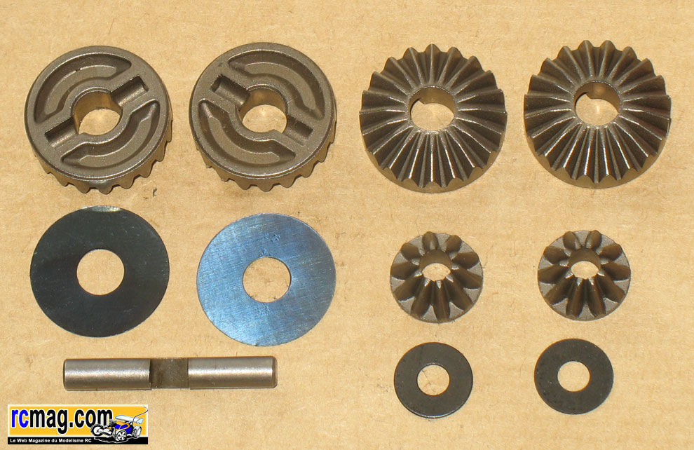

Montage des différentiels - La transmission

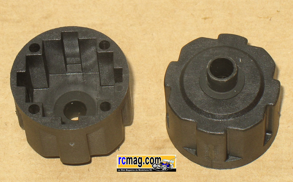

La conception des différentiels du Crono est assez différente de la concurrence, il n'y a par exemple aucun joint ( sauf sur les noix ). A ce niveau, la notice n'est vraiment pas assez détaillée, il n'y a pas d'indication sur le calage ( nombreuses rondelles fournies ) et sur les noix à utiliser ( 3 types différents ). En attendant la notice additionnelle, nous avons eu lors de l'achat du kit les conseils de l'importateur et du magasin pour combler ce manque.
Les noix de différentiel, il y en a 3 types, chose que la notice oublie ... Comme elles ont toute des méplats ( pour les disques et pour les alléger ), les plus grosses se montent bien sure au centre, les longues devant et les courtes à l'arrière ( si je ne me plante pas, à confirmer ). Sur les arbres des noix ( 5,8mm ), on retrouve un joint torique qui assure l'étanchéité des différentiels.
Les planétaires et satellites sont bien finis et retravaillés pour gagner un
peu de poids. Bon point pour les rondelles de calage qui sont pour une fois de bonne qualité, c'est un acier très dur qui ne devrait pas se déformer à
l'usage.
Les corps de différentiel sont bien moulés avec un insert métallique de bonne taille, j'ai fraisé légèrement à l'aide d'un cutter les emplacements
des vis de fixation des couronnes, cela permet de ne pas déformer le plan de joint lors du montage et garanti une bonne étanchéité.
A suivre ...
