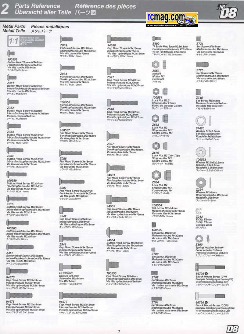

A l'ouverture de la boite on découvre les pièces en sachets classées par étapes de montage. Premier très bon point, dans chaque sachet on trouve
la visserie nécessaire pour chaque étape, c'est vraiment trop rare, la plupart du temps c'est livré à part. Ce système évite les erreurs et fait gagner

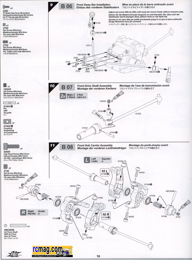

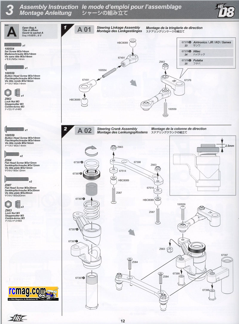

beaucoup de temps. La notice ne mérite que des éloges, avec celle du Xray, c'est pour moi la référence, loin devant les autres.
Elle est très complète avec 50 pages et de nombreuses infos utiles. Par contre la planche d'autocollants est tristounette, à revoir ...

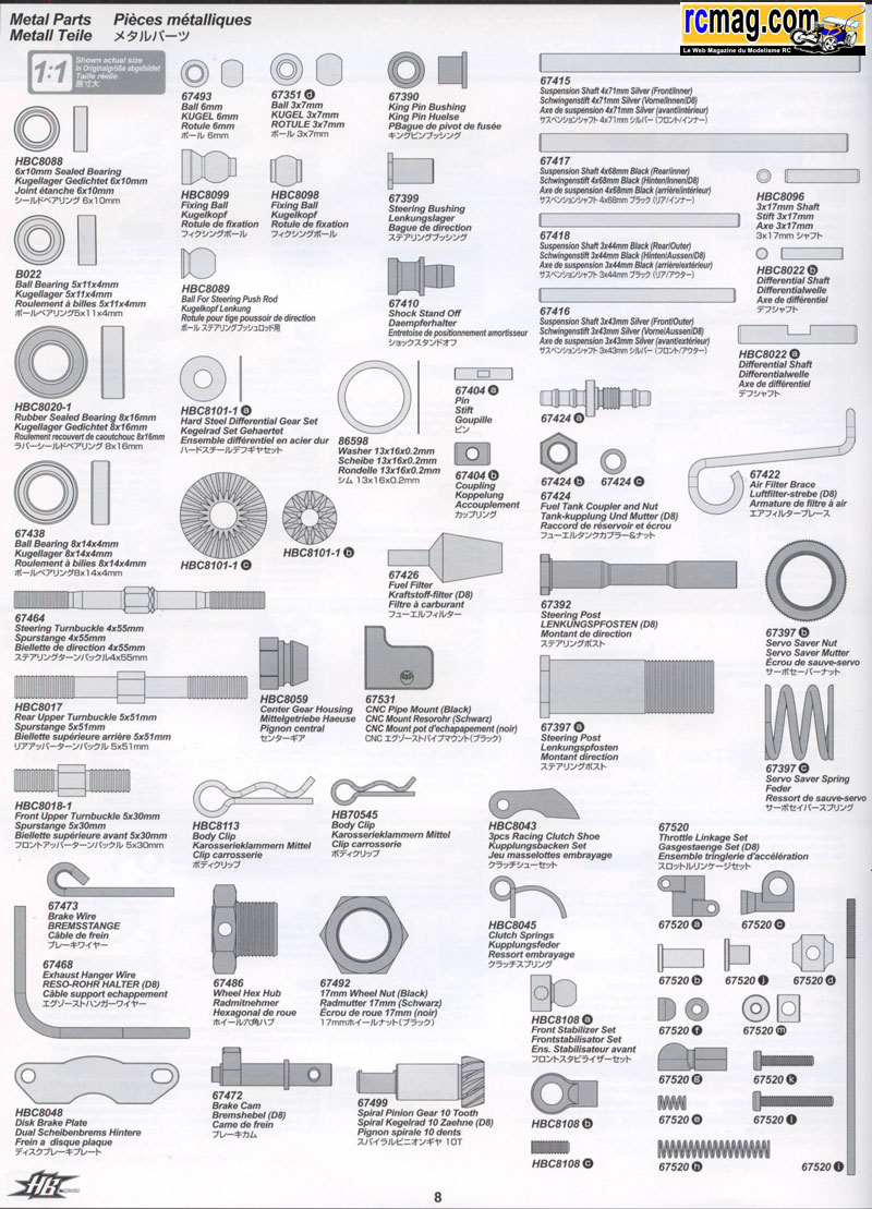

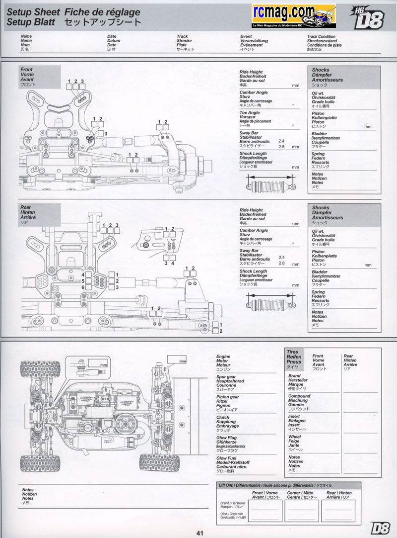

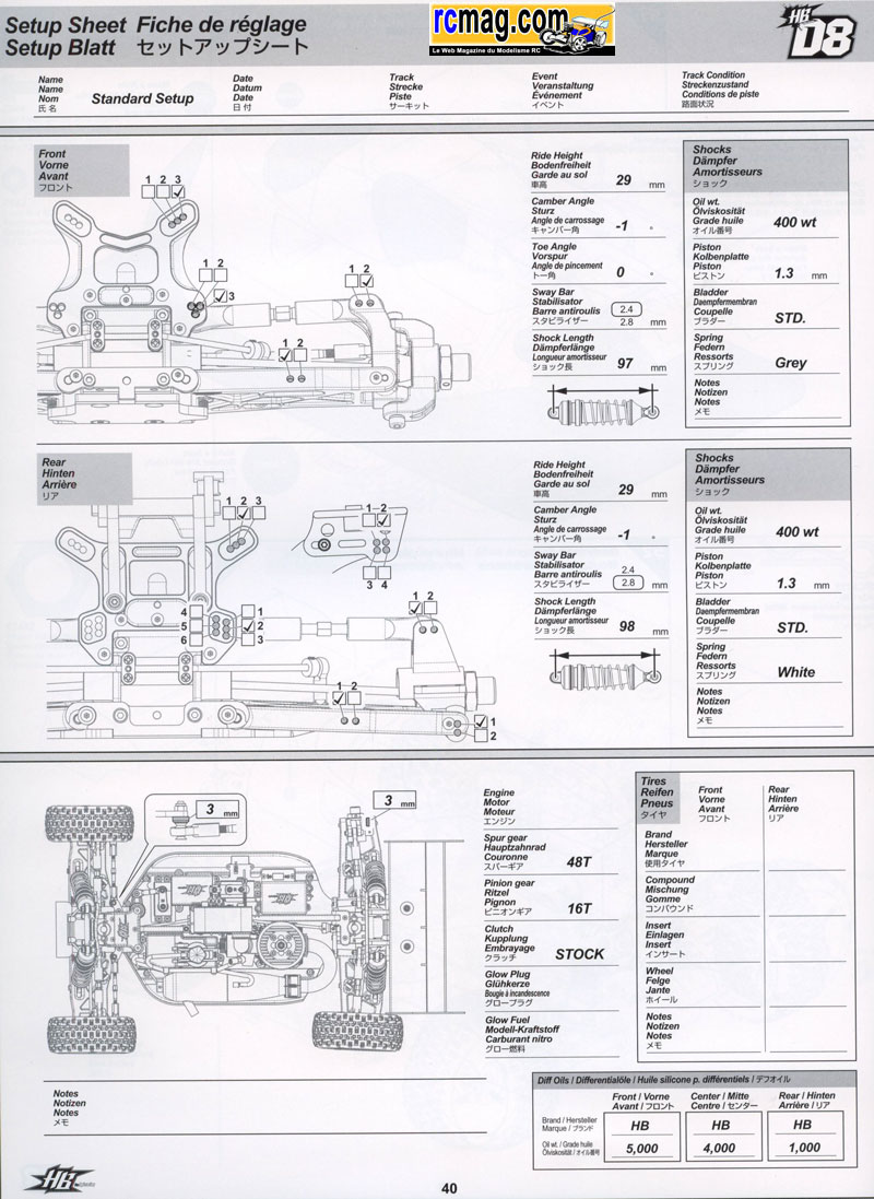

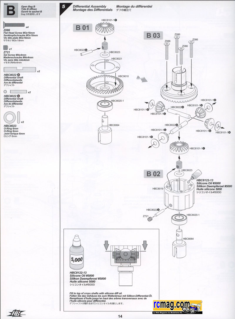

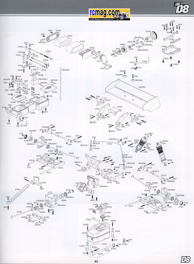

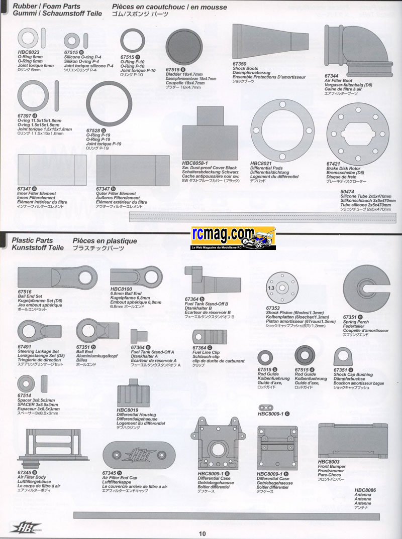

J'ai apprécié aussi la représentation de la visserie et de l'ensemble des pièces avec l'indication du sachet correspondant.
On retrouve aussi un éclaté très pratique sur une double page.
Encore un bon point, une fiche de réglage de base très bien faite et une version vierge, bien sur comme le reste c'est en français.

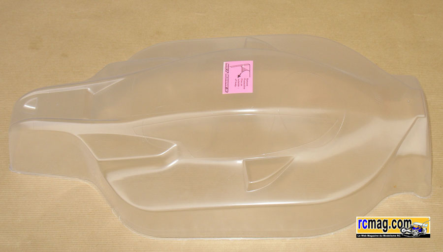

La carrosserie est elle aussi au dessus du lot, les détails sont très finement reproduit.

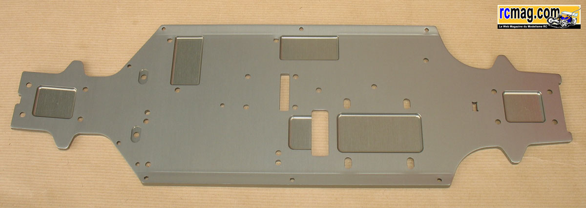

Le châssis sort de l'ordinaire avec ses 4mm d'épaisseur, il ne risque pas de plier ! Avantages, il sera résistant et endurant et les têtes de vis sous le châssis seront bien préservées, surtout celles du moteur. Par contre il est lourd, 384g ! Comme il est très rigide, les renforts de châssis ne seront peut être pas très utiles. Astuce, les fraisages oblongs pour faciliter le montage des axes de sauve servo.

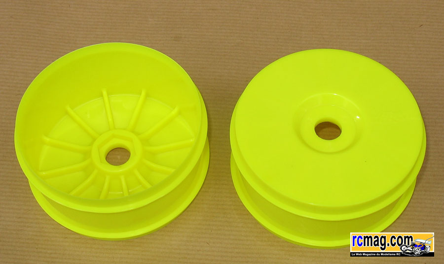

Les jantes ( 42g ) sont d'un diamètre inhabituel, 83 au lieu du standard de 80mm.

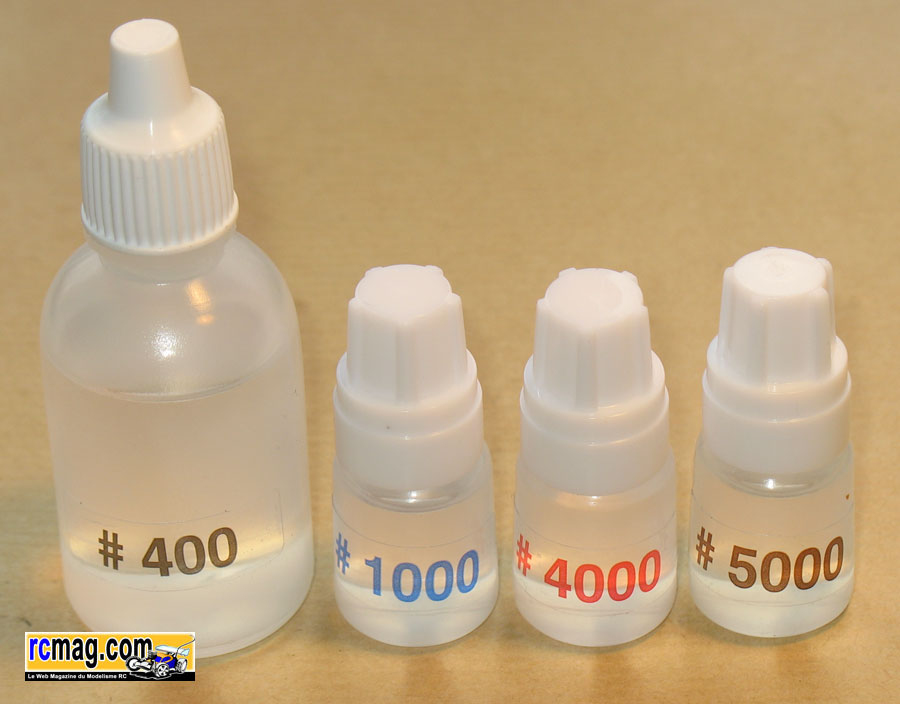

Les huiles pour les différentiels et les amortisseurs sont par contre inclus.

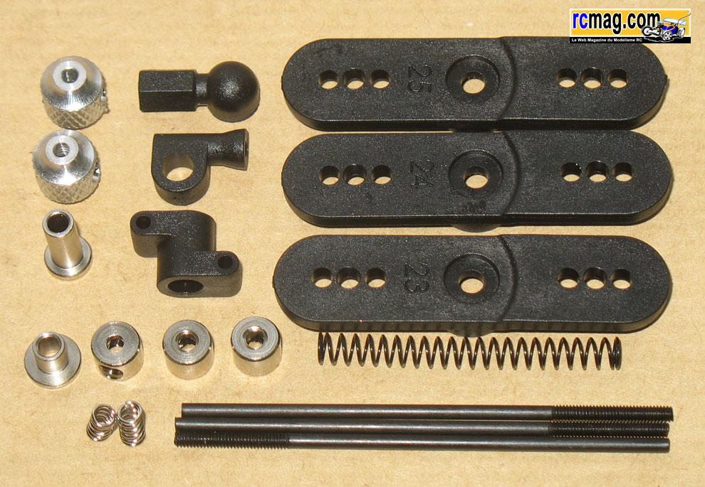

Le kit tringlerie livré avec des palonniers renforcés adaptés à toutes les marques.

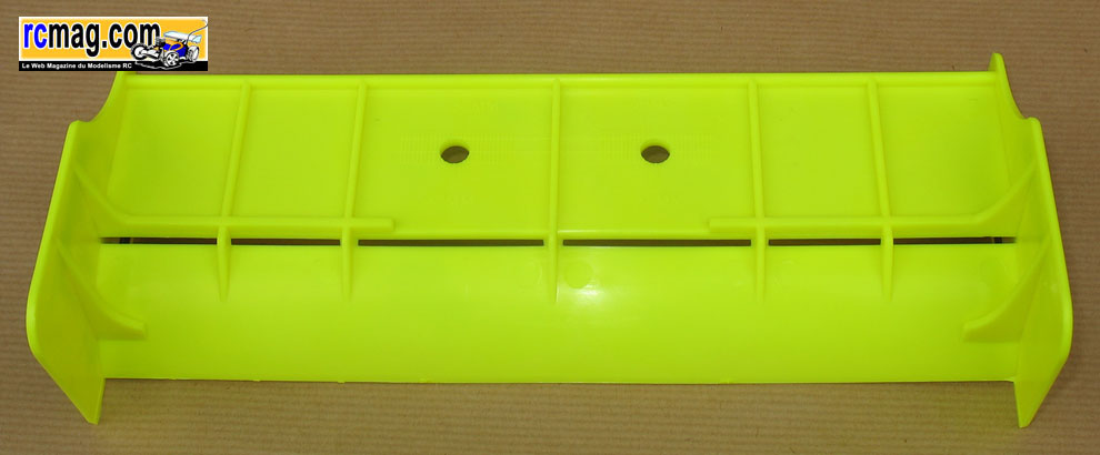

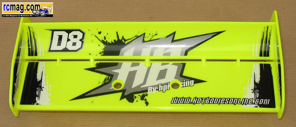

L'aileron ( 66g ) est livré décoré et déjà percé, il est très classique et faudra voir sa résistance à l'usage, les nervures de renfort entre les 2 plans ne sont pas très importante.

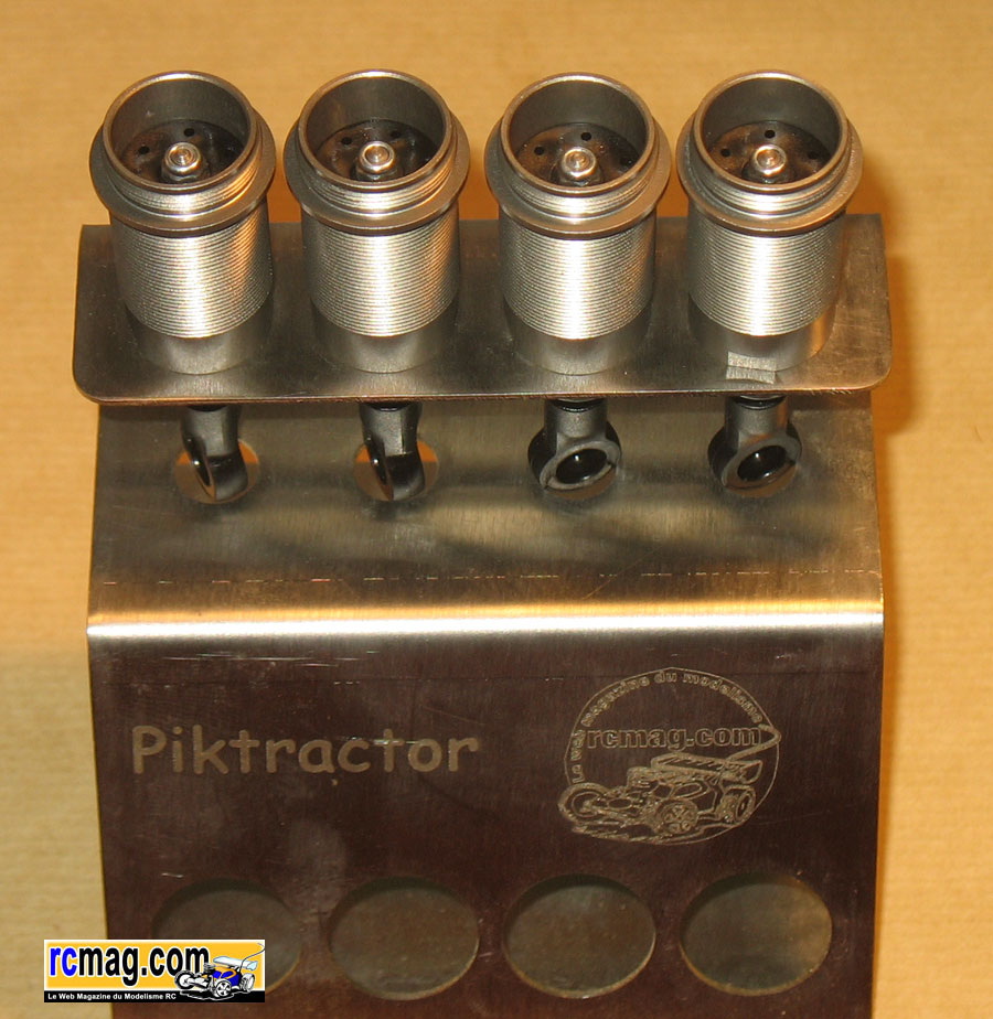

là je viens de finir les amortisseurs
chapeau, là aussi ils ont fait tres fort, en statique c'est pour moi les meilleurs que j'ai jamais eu l'occasion de monter, tres bien pensé et conçu !
photos a suivre ( suis pas gaté avec la lumiere actuellement )

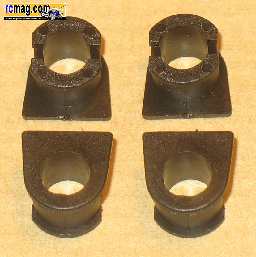

Autres équipements du kit, un très beau filtre à air ultra plat, l'embrayage 3 points carbone et le support moteur démontable en 2 parties.
Les supports amortisseurs très retravaillés et la barre de direction qui est par contre assez simpliste.
Pour le reste des pièces, nous allons les découvrir ensemble lors du montage de la voiture.
Le kit carbone Model Concept France
Le kit carbone Model Concept France que nous avons monté sur le D8, à savoir que c'était les pièces prototypes et que suite à ce montage il y a eu
quelques améliorations. Quelques mesures comparatives entre les pièces d'origine et les pièces MCF ( les prototypes ):
Support avant: 20 / 8 - Support arrière: 22 / 12.
Soit un gain de 22g hors barre de direction et en bonus un look vraiment " course " ( c'est il est vrai une histoire de gout ).

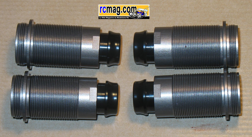

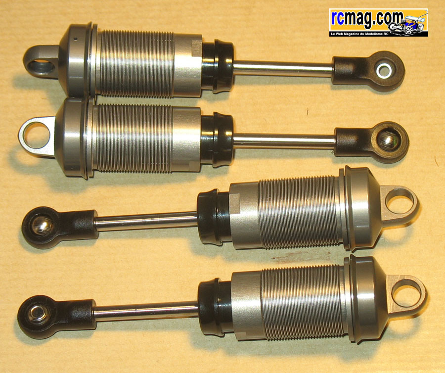

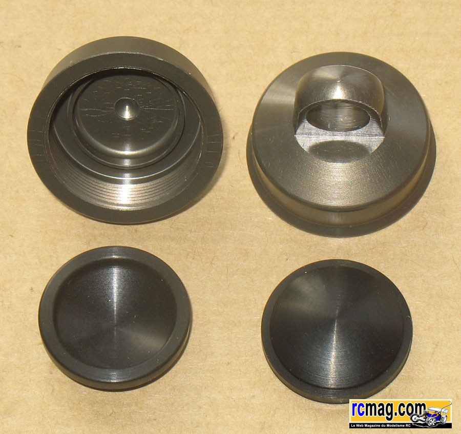

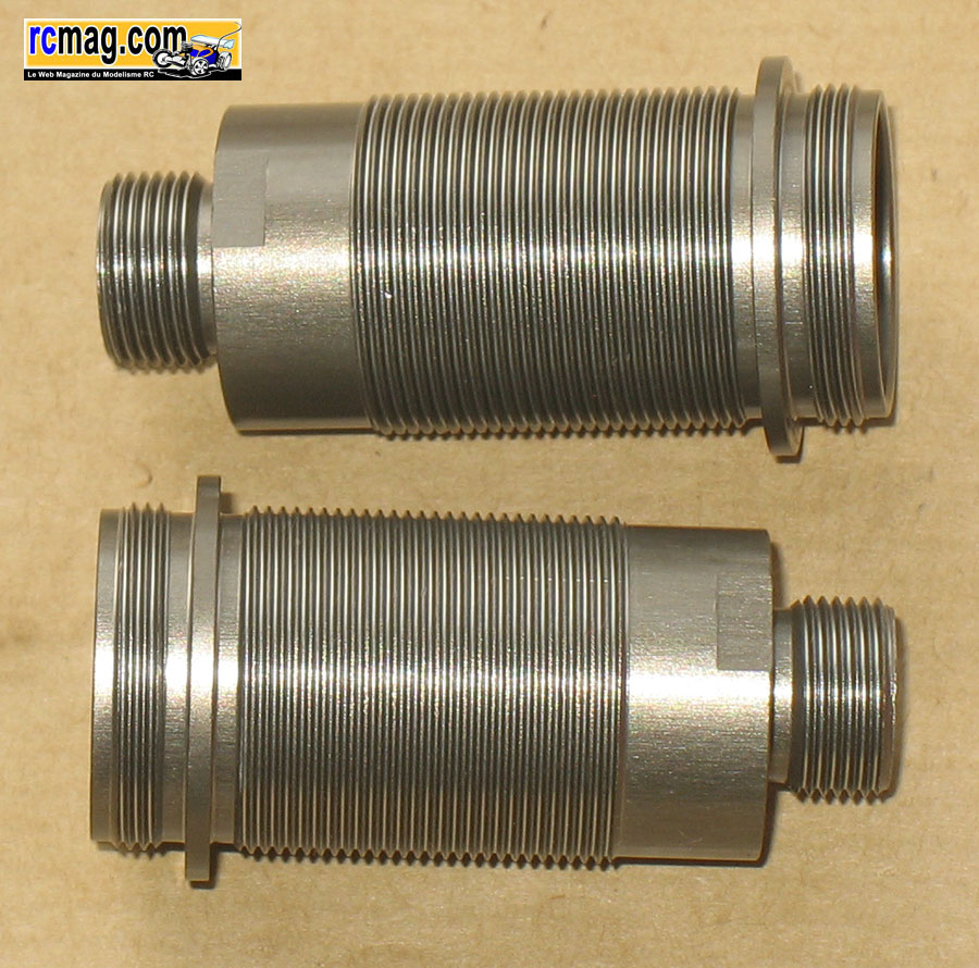

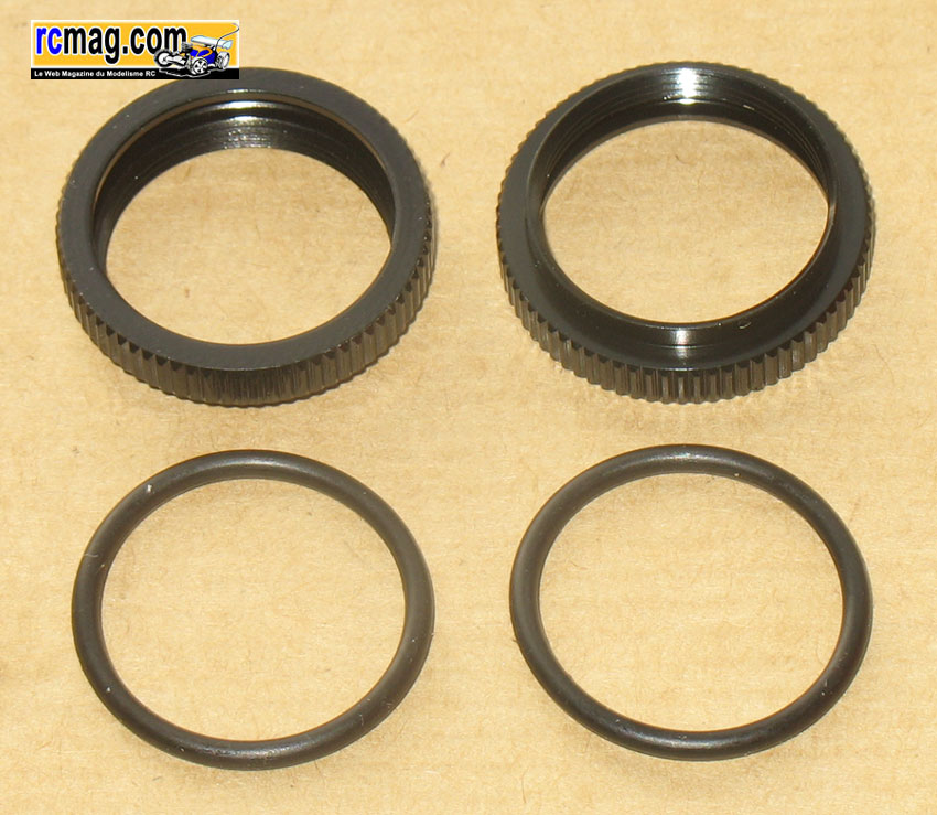

Ces amortisseurs gros volume sont les meilleurs que j'ai eu l'occasion de monter, tres belle finition et la conception est vraiment bien pensée.
Les 4 amortisseurs sont identiques, c'est bon pour le budget ! Les corps ont un diamètre extérieur de 18,8 et le réglage s'effectue à l'aide d'une molette filetée.
Les bagues plastique de guidage de la tige d'amortisseurs sont en double, pour une fois il y a du rab ... Pas de clips pour maintenir les joints
dans le corps mais un bouchon en alu. Il y a un joint torique sur le corps pour améliorer l'étanchéité mais surtout pour éviter le desserrage du bouchon, j'ai préférer pour assurer son maintien mettre un peu de frein filet. On peut remarquer le très bon guidage de la tige grâce à la bague épaulée qui prend appuis dans le corps et sur le bouchon.

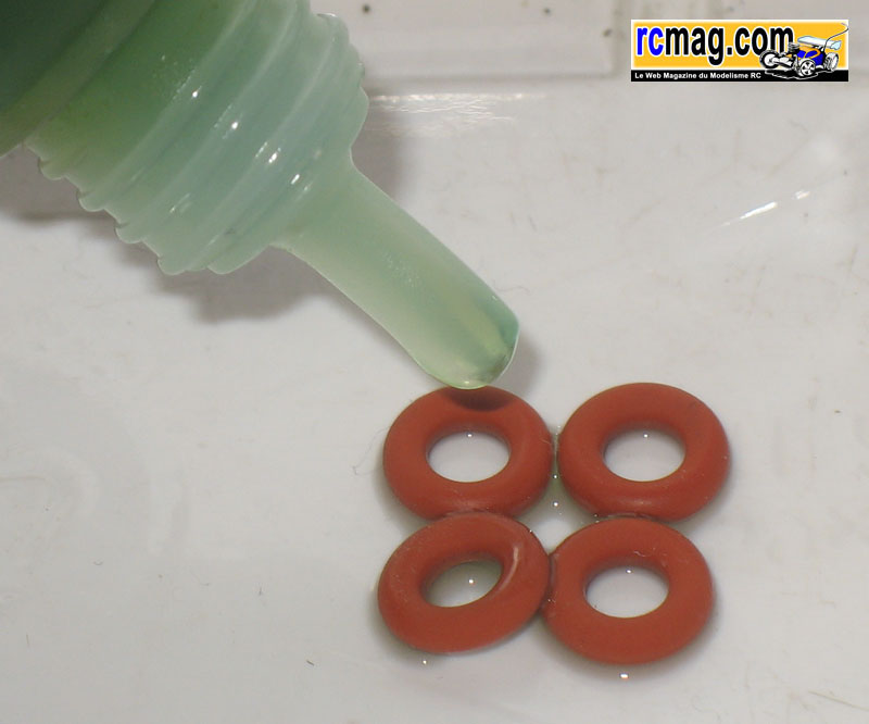

Ne pas oublier au montage de lubrifier les joints avec de l'huile moteur ( pas de silicone ).
Pour monter plus facilement les bouchons ( haut et bas ), le concepteur a eu la très bonne idée de réaliser des méplats à la base du corps d'amortisseurs, cela permet d'utiliser une clé plate de 17 et de bloquer proprement l'ensemble.

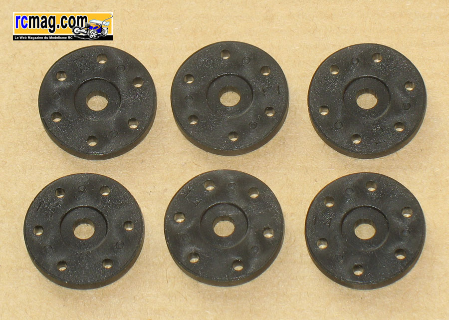

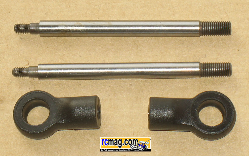

Les tiges font 4mm et on retrouve d'origine 3 jeux de pistons différents ( 6x1,3 - 6x1,4 - 6x1,5 ) d'un diamètre de 15,8 et d'une épaisseur de 2,4.
Pratique, le type de piston est indiqué au moulage, la fiche de réglage conseille d'utiliser les 6x1,3 avec l'huile 400 fournie avec le kit.

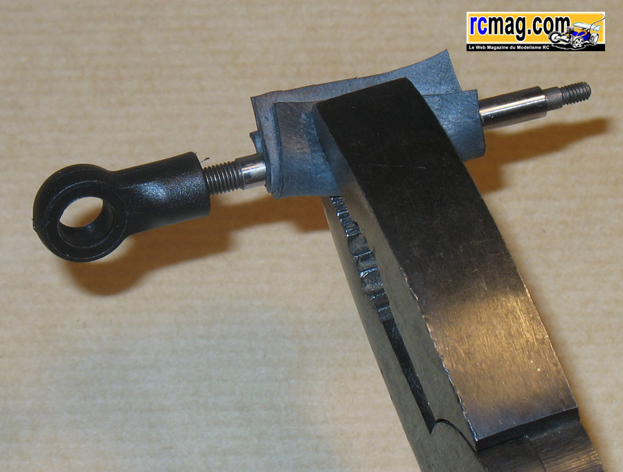

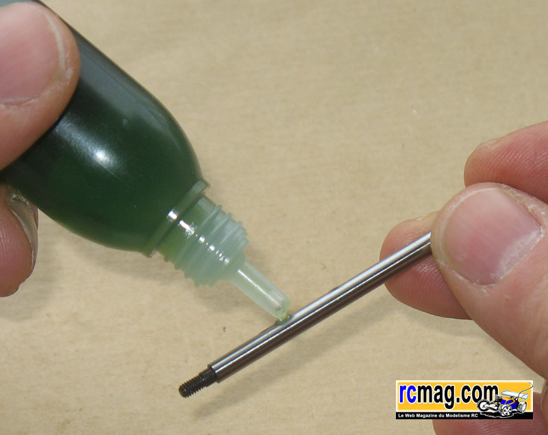

Pour maintenir la tige lors du montage de la chape et éviter de la marquer, j'utilise de la chambre à air, efficacité garantie !
Avant le montage de la tige, lubrifiez avec de l'huile moteur.

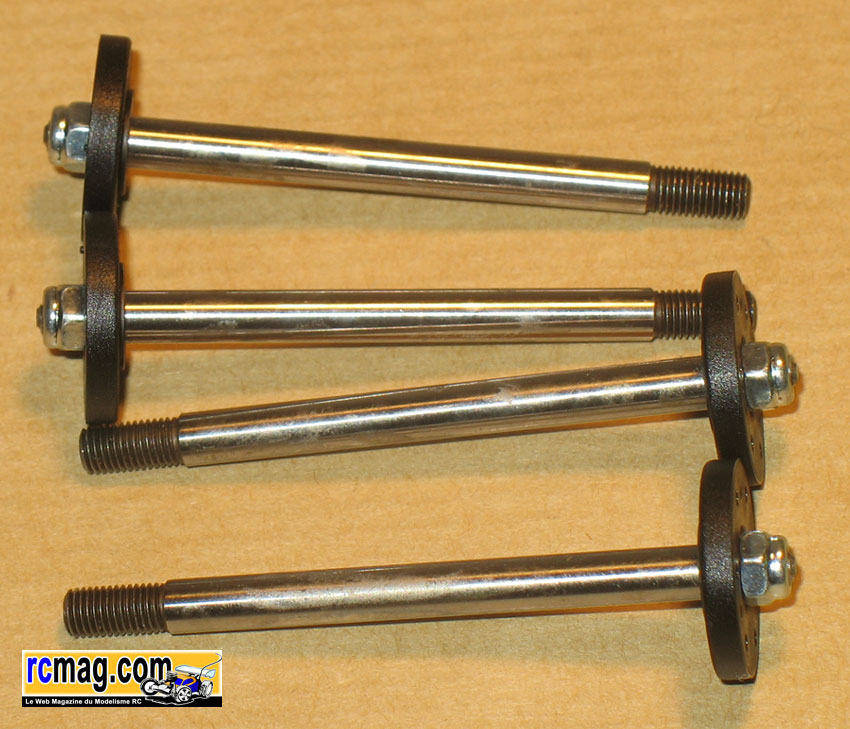

Sur la derniere photo on voit bien la bague épaulée dans le bouchon.

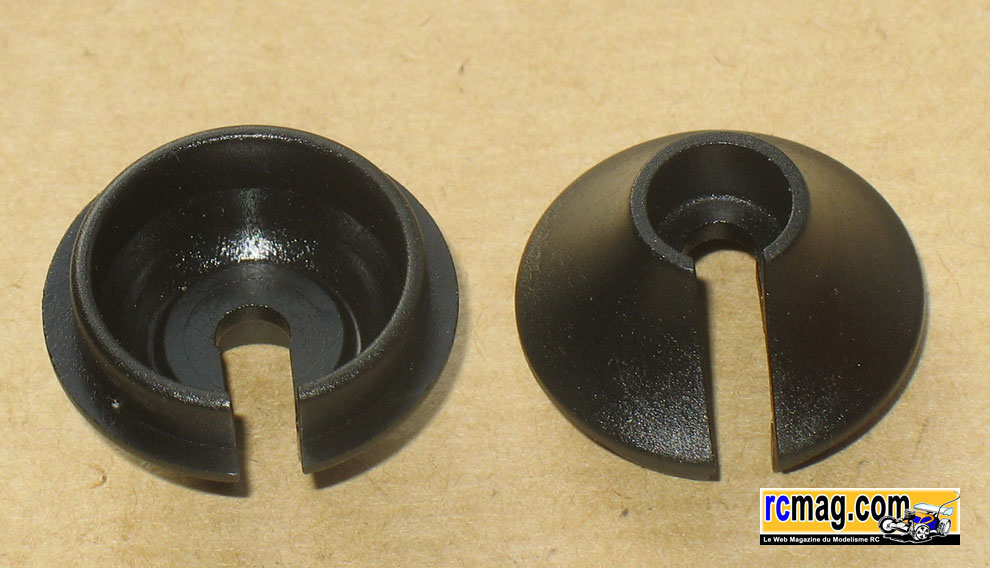

Les amortisseurs sur le support OZ ! OK!
Les bouchons avec leurs membranes de volumes constant et les bagues plastique qui évitent l'usure du bouchon
NicoLab28
Site Admin
Site Admin
Inscrit le: 25/07/2005
Messages: 6970
Localisation: Partout!
MessagePosté le: 15.12.2008, 20:02:52    Sujet du message: Répondre en citant
Ca c'est collector OK!
Les amortisseurs t'en penses quoi Question Aussi bon que du Kyosho Question
Tu pourrais me donner les dimensions min et max entraxe de rotule/bouchon Rolling Eyes
Messages: 125435
MessagePosté le: 15.12.2008, 20:46:04    Sujet du message: Répondre en citant
c'est dans la suite Wink
pour moi ils sont mieux pensés, mieux conçu, pour les tailles, c'est dans la suite OK!
Les molettes de réglages sont équipées d'un joint torique afin de les freiner. Pour le montage sur le corps j'ai lubrifié le joint.

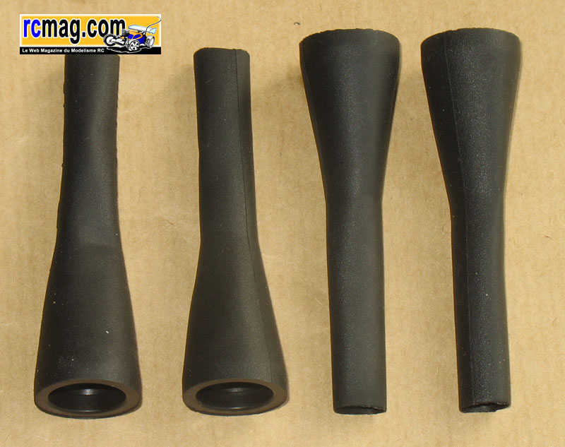

Comme souvent sur les TT, les soufflets de protection brident le fonctionnement, à moins de les percer pour laisser l'air s'échapper ou de carrément les supprimer ...

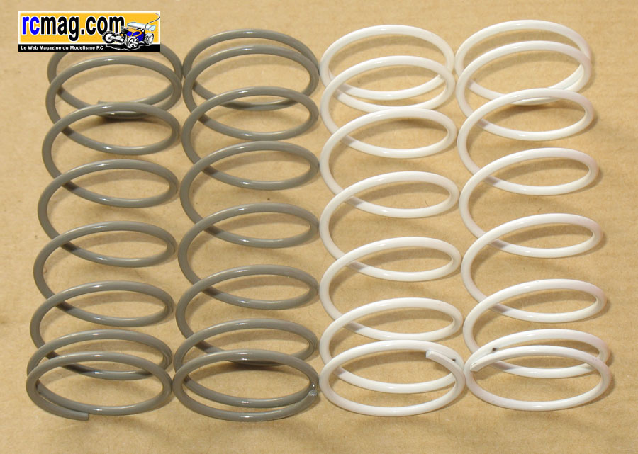

Il y a 2 types de ressorts ( blancs et gris ) et ils sont très bien guidés par les coupelles, cela ne touche pas l'amortisseur.
La fixation des amortisseurs sur les triangles avec pas à droite et à gauche.
Les amortisseurs font 23 mm de diamètre et 109 de longueur, l'entraxe est de 98 et le poids de 36g.
A suivre ...
