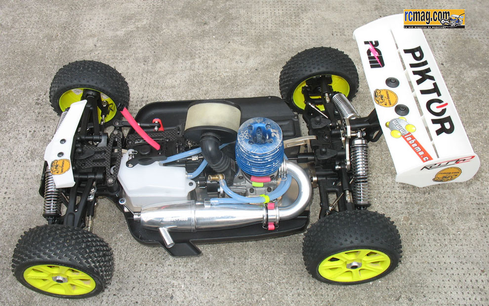

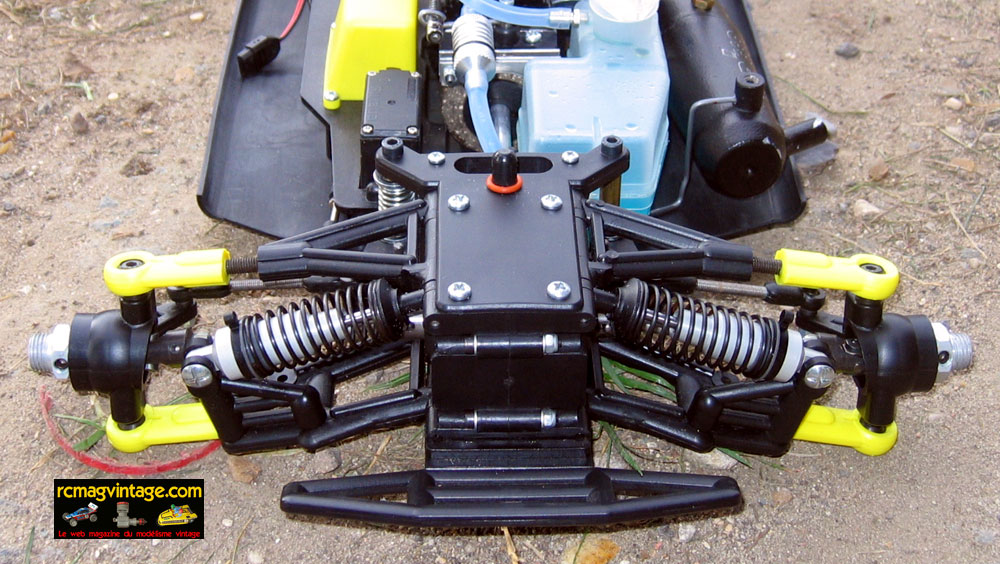

Une photo du Piktor Rush 2 qui ressemble au Ishima pour la conception assez originale de ses suspensions. Normal, car le concepteur est commun, c'est Claude Lachat qui a dessiné ces 2 voitures. Si le Rush 2 était une voiture 100% nouvelle, le Ishima semble être plutôt une remise à jour d'un kit déjà existant. Il sera intéressant par la suite de faire un comparatif des 2 kits.
Le Laro Rush de 1993 conçu par Claude Lachat et qui a largement inspiré le Ishima mais aussi le Rush 2.

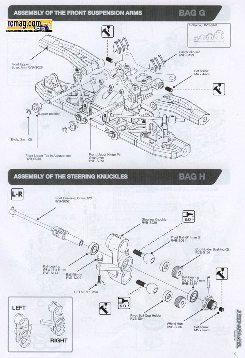

On trouve aussi une planche d'autocollants et la notice qui n'est hélas qu'en anglais.
Je pensais pourtant que la réglementation imposait la présence d'une traduction. En fin de notice on trouve une fiche de réglage vierge mais en
anglais, une version en français et une avec des réglages passe partout seraient les bienvenues.
La notice est correct sans plus, il n'y a pas par exemple la visserie représentée à l'échelle ou un éclaté comme chez la plupart des autres marques.

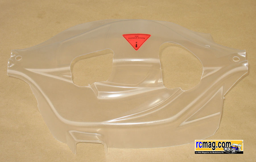

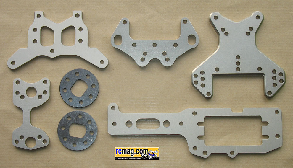

La carrosserie est livrée découpée et percée, c'est un petit plus appréciable surtout pour ceux qui comme moi n'aime pas trop cette étape du montage.

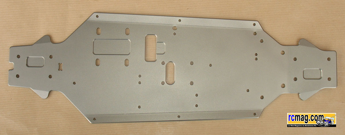

Le châssis n'est pas très épais ( 2,8mm ) et son poids est de 288g. Il est fraisé sous les cellules et sous le moteur et la cloche d'embrayage.

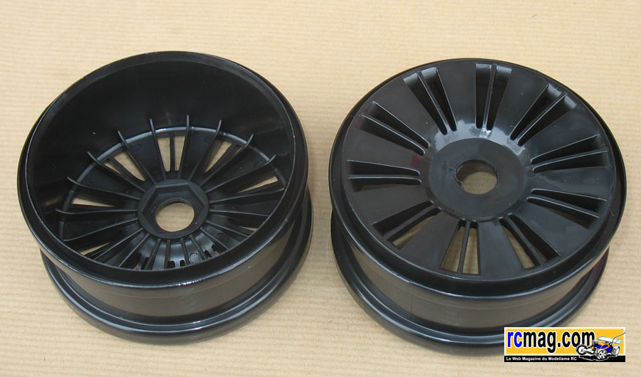

Les jantes sont assez rigide ( 42g ), le look est assez original.

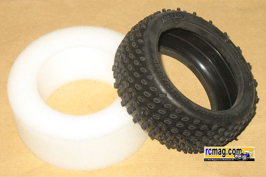

De boite, le Ishima est livré avec des pneus Médial Pro, c'est un point très positif qui est souvent négligé sur des kits bien plus onéreux.
A suivre ...

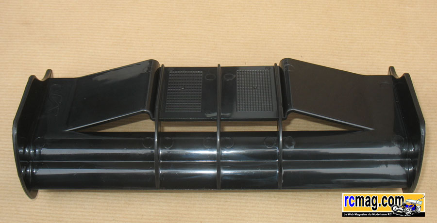

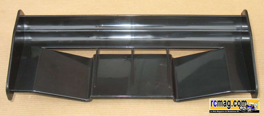

L'aileron ( 64g ) est je trouve très réussit, il est assez souple et semble solide.

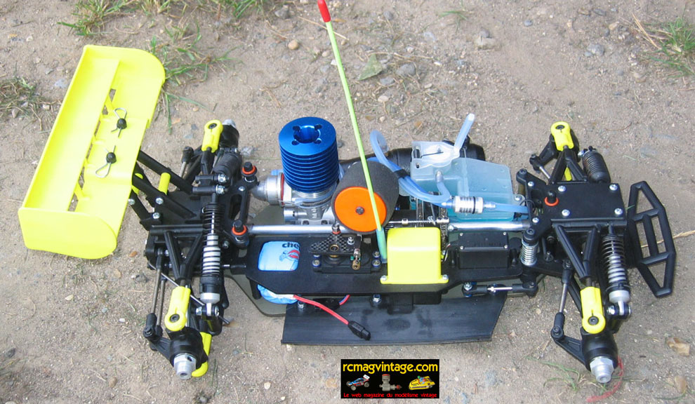

Les diverses platines alu du kit ainsi que les disques de frein en acier. Si la face qui est chanfreinée est correct, ce n'est pas le cas du reste. Nombreuses bavures, perçages pas toujours propres. Bref à revoir ou à remplacer par l'option carbone !
là par exemple sur cette photo on voit bien les bavures, donc faut y mettre un petit coups de fraise et vérifier si cela est percé bien droit
electroman
Inscrit le: 04/02/2008
Messages: 144
MessagePosté le: 10.12.2008, 17:22:07    Sujet du message: Répondre en citant
oh la vache, c'est de la belle bavure, on dirait la finition d'une voiture des années 80 Laughing
