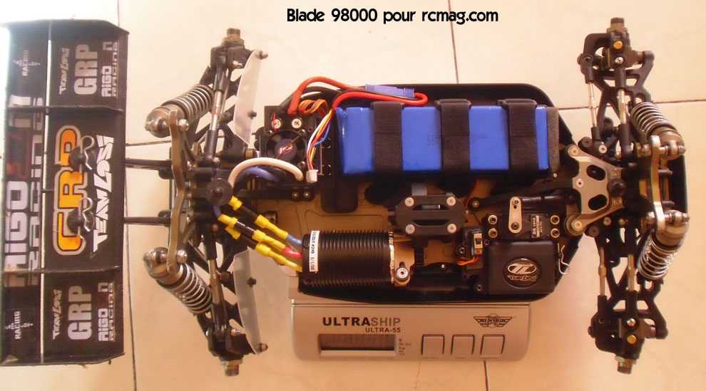

Présentation du Losi 8ight Brushless de Blade 98000
A retrouver rubrique TT 4x4 de RCmag.com

voici une petite video de test du matos
en attendant d aller tester sur piste tres bientot
http://www.dailymotion.com/blade98000/video/12479635
personne n a de questions, c est bizarre ... Razz OK!

question
- quelle est la temperature du moteur et du controleur pendant ton test?
- au niveau reprise tu en pense quoi?
- une idee du budget (kit convertion, accu, chargeur)
Michael

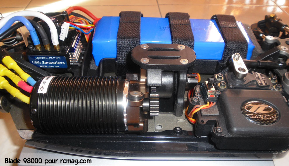

MessagePosté le: 26.11.2008, 14:33:48    Sujet du message: Répondre en citant
salut mikael
pour la temperature c est vraiment tres peu soit 30/35 le contro et l accu et 50 le moteur
je pense que je dois descendre en pignon et donc le moteur chauffera moins meme si on peut considerer que tout ce petit monde peut monter jusqu a 65° C sans trop risquer pour le matos
au niveau de la puissance c est super impressionant que ce soit au niveau de la patate que de la vitesse de pointe comme on peut le voir sur la video
et encore mon moteur est pas le plus performant du marche et je n utilise "que" du 4s, imaginez avec du 5s sur un buggy les gens qui ont teste ont dit beaucoup trop puissant, pas exploitable
au niveau du budget si on doit partir d une base neuve avec kit et tout on se situe au niveau d une bonne config thermique apres tout depend combien d accus en prend
mais quand on fait le budget sur l annee, voir sur plusieurs on est largement gagnant sachant aussi que l on roule beaucoup plus qu avec un thermique, qu on a beaucoup moins d entretien, bref je vois pas trop de defaut a part le manque du bruit et de l odeur ... lol
salut
desole pour la taille je vais essayer de mesurer tout ca mais sache que des case prevu specialement pour le xb8 sont prevus
a+ les futurs brushlessiens

la température de seuil pour NEU est de 100°.
Pour info.

dis moi blade 98000, tes prisent de températures sont elles sur piste TT ou parking?
http://modelisme-74.fr/
Rc Models Team
blade98000
Inscrit le: 01/10/2005
Messages: 1557
Localisation: NSC MOUGINS
MessagePosté le: 26.11.2008, 21:26:37    Sujet du message: Répondre en citant
comme sur la video pour le moment
