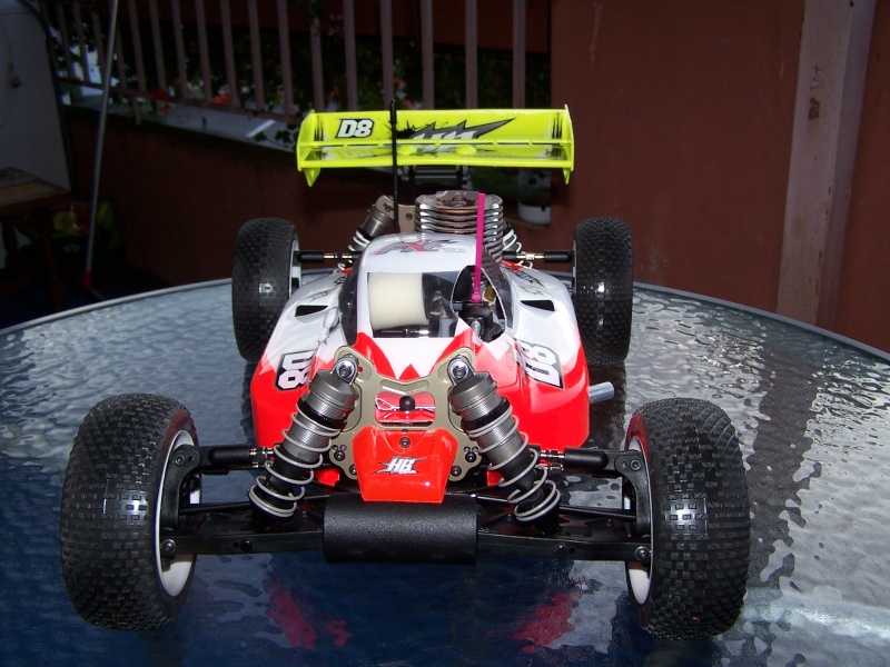

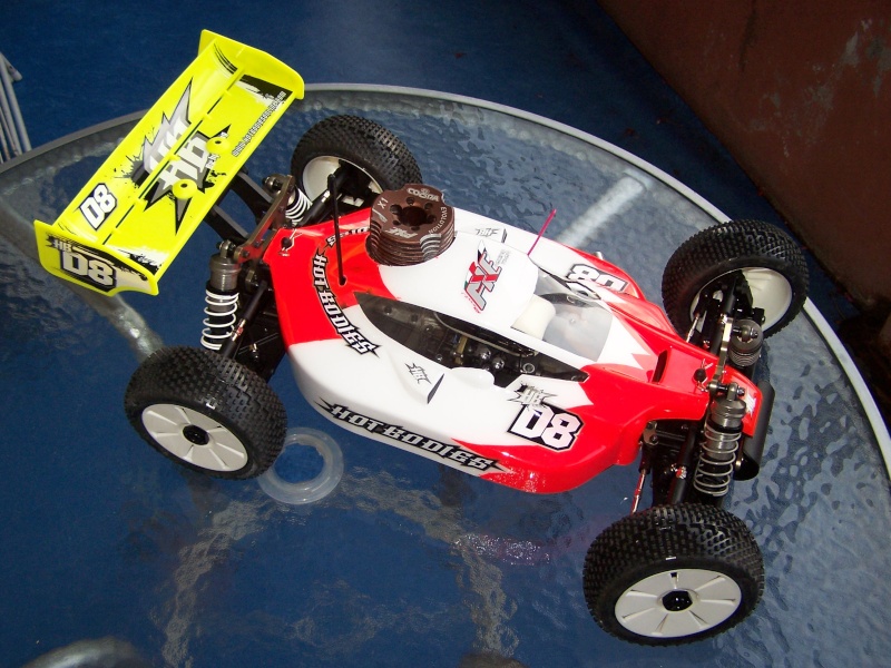

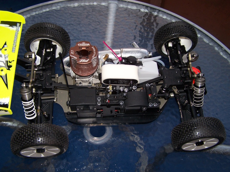

Salut a tous,
Comme je l'ai dit dans ma petite presentation, je me suis payé un D8, je suis assez fiere de faire partis des 12 privilégiés francais; mais assez de bla-bla voici quelques photos de la bete enfin montée:
Voila, voila pour la petite presentation.
J'ai éffectué cet apres-midi mes premiers essais et dans l'ensemble c'est que du bon. Je n'ai pas pu tester le chassis a fond car la piste etait assez humide, et je n'ai pas trouvé les bons reglages pour eviter que le train arriere passe devant a chaque acceleration.
Je verrais bien ce que donne le chassis quand la piste sera reellement seche; mais dan l'ensemble je suis assez satisfait.

Bienvenue au club des fans du "D8" galex Very Happy .
Belle déco, simple, mais jolie.
Bon montage d'origine (c'est tellement facile et un réel plaisir).
Pas de pb de "touchette interne" avec ces jantes, qui ont un diam. inférieur aux jaunes de la boite ?
Des petites modifs perso au passage ?

Bonsoir Bullitwist et merci pour ton accueil,
Pour moi aucuns soucis pour les jantes, ca passe sans probleme et ca ne touche pas.
Les seules modifs que j'ai fais sur ce chassis c'est:
-Redecouper un peu le boitier radio car c'est le bazar pour passer les fils
-Placer des rondelles au niveau des vis qui maintiennent les axes de fusées.
Pour l'instant ce sont les seules modifications.

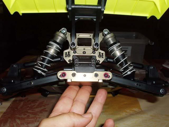

Bullitwist a écrit:
Pas de pb, envers et contre tous, je suis tjrs au double filtre à air "papier", à l'horizontale, et là, tout baigne Very Happy .
C'est une des solutions.
Une petite photo de l'installation :

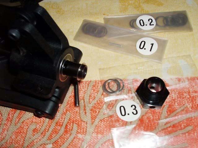

élimination du jeu avec des rondelles 3mm
au petits vis sur les bras
des rondelles Kyosho 096644 de 0.3 mm x 8x10 aux adapteurs
.. à l'avant , on peut les monter vers l'intérieur, comme cela les cardans gagnent qqs mms..
pour le jeu aux fusées arières, on peut mettre 2 rondelles
de ceux dans le kit, pour fixer les servos ..impec..
