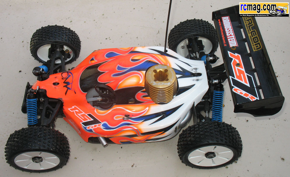

le bô filtre piktor... Laughing
Belle auto, belle prépa.

très très jolie tuture Cool

Cool Cool Il a une bien jolie voiture notre Manu et il est toujours aussi doué pour faire ses carros ...... En plus il a même l'air sérieux sur la photo .... amis ça marche pas ......... Wink Wink

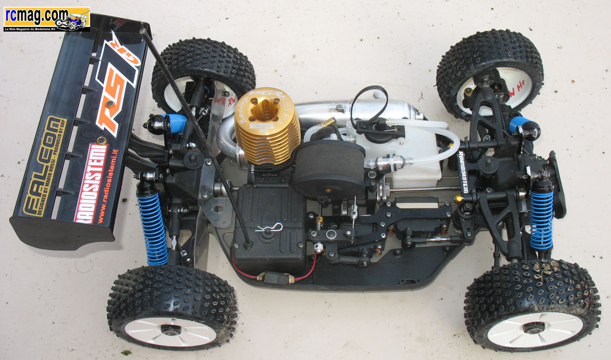

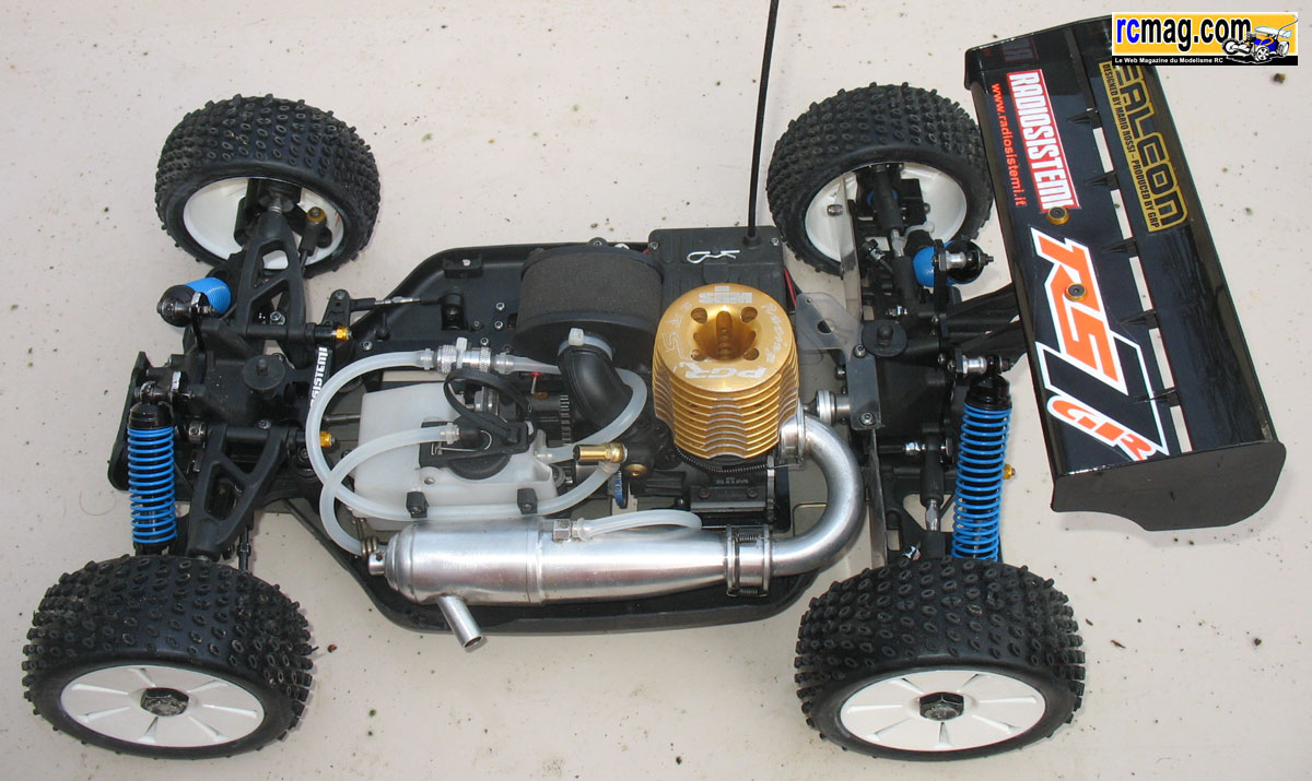

Cool Cool Dis voir Manu c'est quoi ce morceau de lexan sur la cellule arrière .... c'est qua,d même pas les protections pluie en une seule pièce ????? Wink Wink

Au premier abord j'aurais dit un support de puce, mais ca me parait un peu souple... Cool

C'est le support de puce, celui de Léon est pareil Wink
C'est quand meme un peu risquer de la passer tant en arrière, la detection est un peu flou, mais pas à 20 cm quand meme Wink
Pour le filtre du Piktor, c'est pas pour rien qu'il est en rupture Laughing (c'est pas le coude du CL1?)

Cool Cool Bien vu pour le support de puce Oz ça y ressemble bien Wink Wink

bonjour,
il sert a quoi le collier "ryslan"blanc qui est sur le triangle inferieur ar droit quasiment dans la roue?
en suite le crono est d origine?ou alors il y a quelques options dessus?cardant centrale ar par exemple?
enfin,les amortisseurs sont ceux livrés avec?ils ressemblent a ceux du RS03 et je croyais que svm travaillait sur des amortisseurs type gros volume....
tres beau chassis en tout cas
cordialement

Salut,
a vu de nez, je dirais pour tenir le protege boue en dessous du triangle. Sinon il me semble que "léon" avait dit a l'euro indoor race que la voiture était stock... mais celle ci je ne sais pas.

Les colliers servent à tenir la tige qui tien l'amortisseur au triangle Rolling Eyes
Je ne suis pas sur Wink

je confirme cette voiture na rien de changer
pour bats38 il ny a plus de tige qui tien les amorto c'est des vis de se fait sa ne bouje plus
le rislant que tu voie est la pour tenir la protection boue
les seul vrais modif sont une bague all pour enpecher de sortir la goupille

La petite plaque en lexan est bien un support de puce…
A savoir que je n'utilise pas la même chose, car j'ai une puce perso qui se loge facilement dans la boite radio…
Pour le rislan sur le triangle, cela tient la protection pluie en lexan. Celle-ci passe aussi sous le triangle pour éviter que celui-ci se remplisse de boue…
Le filtre à air est un 6MIK avec mousses rondes (identique au PIKTOR je vous l'accorde…)
Sinon, la voiture est entièrement d'origine… pas d'option!
Pour les amortisseurs gros volumes, j'ai essayé, mais sur une piste francaise, cela n'apporte rien… je trouve meme personnellement la voiture plus flou sur les changements d'appuis rapide… Donc pour l'instant, on ne les livre pas dans les kit. Mais à savoir tout de même que les amortos d'origine sont nouveaux avec notamment par rapport au RS03 des tiges de 3,5mm.
Voili voilou… d'autres questions?

Pas d'accord avec toi Seb...
J'ai beaucoup roulé avec le RS7... pas loin de 15L depuis debut janvier...et sur piste défoncée, l'auto est plus facile.... elle pardonne beaucoup +.
Le gros avantage est la constance dans le temps...
Sur piste plate et rapide, effectivement, l'auto peu paraitre + floue.... mais après, tout est question de réglage... En mettant les bons ressorts, ça devient tres bon...
A+

Je connais ton avis Greg, et bien sur je le respecte… l'essentiel étant que tu te sentes bien avec ton RS7, et je crois savoir que c'est le cas!!!
Mais, mes essais perso ne donne pas la même chose désolé… Wink
En plus, pour ce qui est de la constance, des amortisseurs petits diametre utilisent justement des huiles plus fluides, ce qui permet justement d'être plus constant. Quelque soit le volume c'est le compromis piston / indice d'huile qui va donner son efficacité à la voiture. Ce qui veut dire aussi qu'il est possible de trouver les bons compromis avec plusieurs diametre de coprs different!
Maintenant, une chose est sure, en fonction des conditions de piste, l'un ou l'autre pourrait être mieux… tout vient dans la façon d'utiliser le matos… et puis les gouts et les couleurs Wink
Pour ceux qui preferent, les gros volumes seront dispo en option. Mais pour moi, encore une fois, cela ne se justifie pas sur une piste Francaise! On verra par la suite. Very Happy

Bonjour seb et manu,
peut-on connaitre un prix "objectif" pour cette très belle auto ?
sinon, un truc que je ne trouve pas top, c'est le renvoi de palonier de gaz, peut-on s'en passer ? peut-on remettre un platine de RS3 ?
le RS7 est-elle une voiture légère?
Utilise t-on un rapport classique 14-46 voir 13-44, etc ou bien des rapports très différents comme sur le RC8 et le Losi je crois ?
c'est tout pour ce soir pour les questions, seb, il ne fallait pas nous proposer d'y répondre...

Pour le prix, Philippe à déjà répondu pour moi… merci Very Happy
Pour le servo de direction, il est bien sur possible d'adapter une platine traditionnelle comme l'ancien RS03… mais pour info, cela me genait aussi par principe, et puis finalement à l'usage, les tringleries sont bien droite, faciles à faire, et comme c'est bien pensé, aucune complications ni jeux parasites viennent troubler le bon fonctionnement! et comme cela baisse un peu le centre de gravité…
Coté transmission, c'est du 14/46 d'origine… Les couples conique sont en 43/13 avec en option un couple 40/12 qui permet de mettre un peu de préponderance…
A savoir que les couronnes centrales existent en 44, 45, 46, 47 et 48…
Perso avec mon Falcon, j'utilise 44/13 pour tirer un poil plus court que d'origine!
Quand au poids, ma voiture fait en gros 3,4 Kgs en ordre de marche… donc à mon avis ni trop leger, ni trop lourd!
Voila… je crois avoir répondu à toutes les questions…
