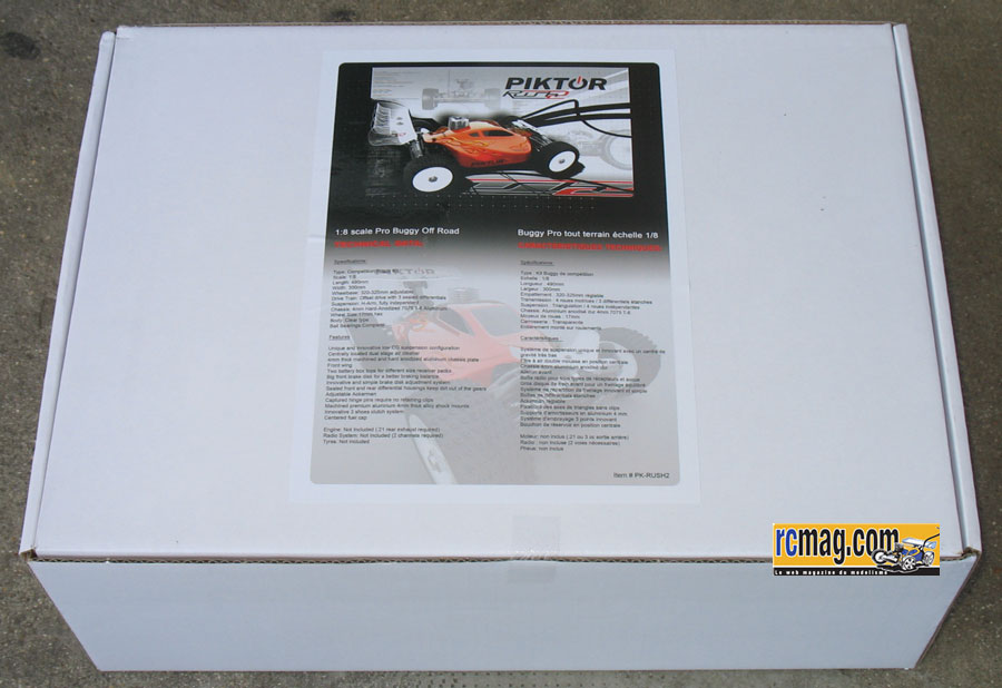

Je l'ai reçu ce matin, j'étais comme un gosse qui est devant son sapin à noel Wink
Donc je vous prépare une page "premier contact" et découverte du kit car j'ai déja pris pas mal de photos ( va pas encore etre pret mon traction pour demain a laon Rolling Eyes ).

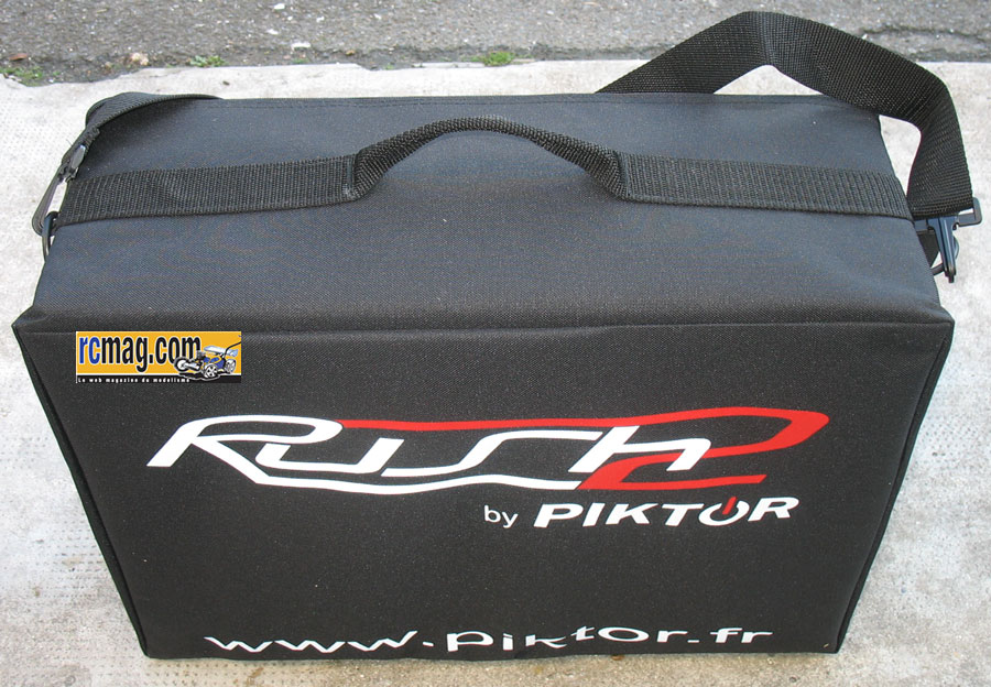

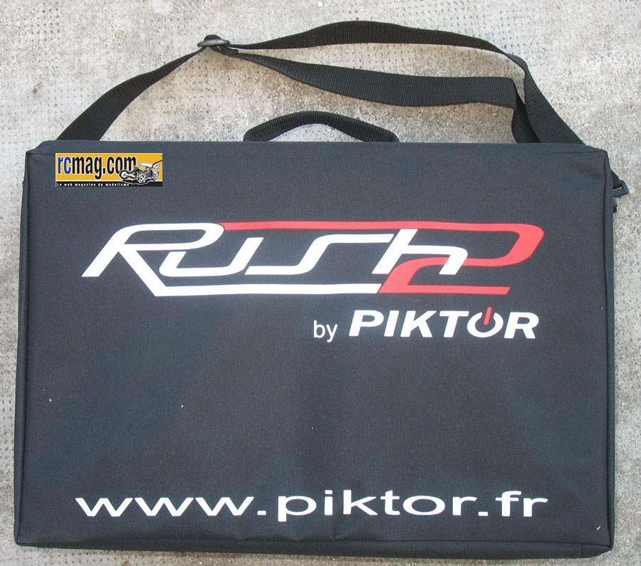

Une premiere bonne chose, le sac qui contient le carton bien rigide.
pour les pneus par exemple ce sera parfait, on place 2 trains en hauteur
Le sac c'est classe et en plus il semble solide Wink

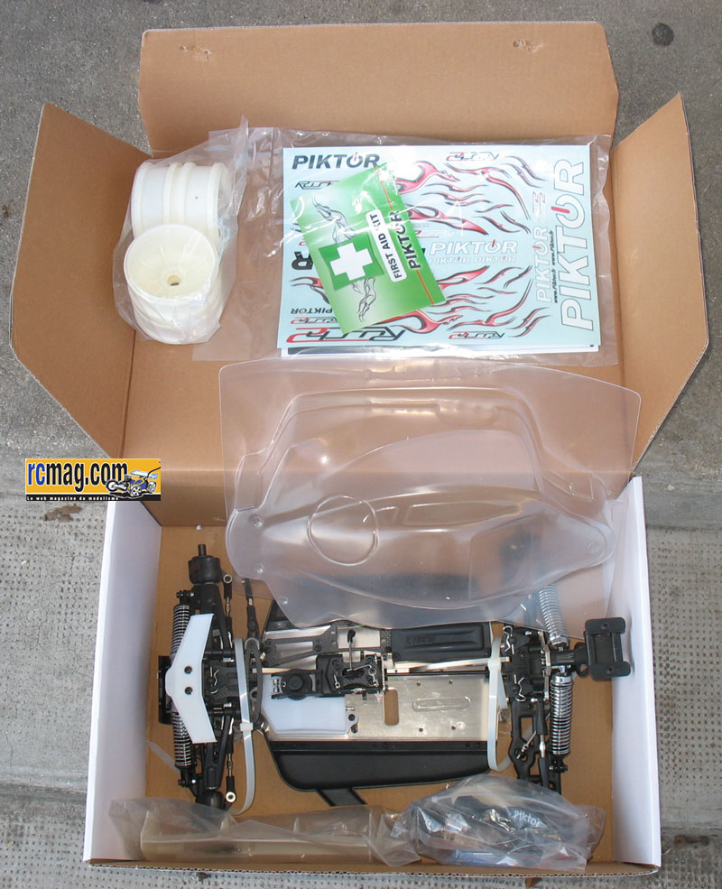

on ouvre la boite ...
la voiture est fixée à la boite par 2 colliers ( ce qui abime le fond de la boite )
y'a pas de pneus, juste les jantes. Ce serait quand meme bien qu'il y en ai quand meme dans le kit :idea:

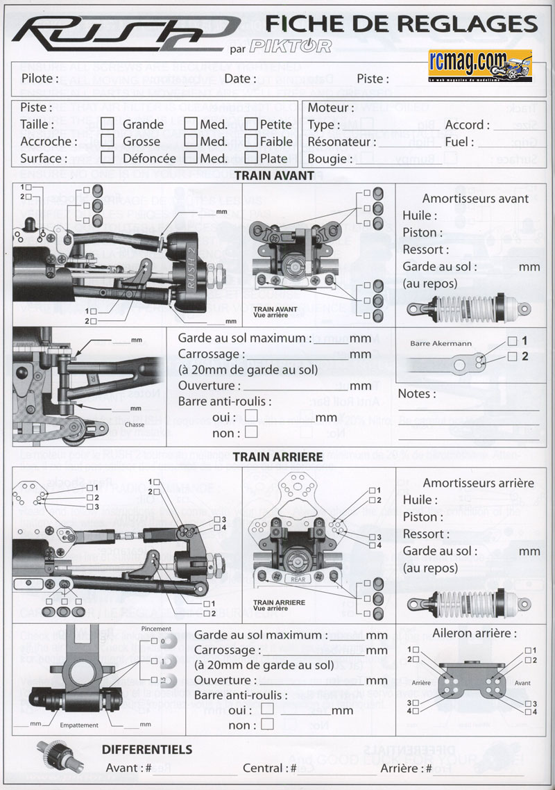

les autocollants, fiches de réglages en français et en anglais, et la notice en anglais / français

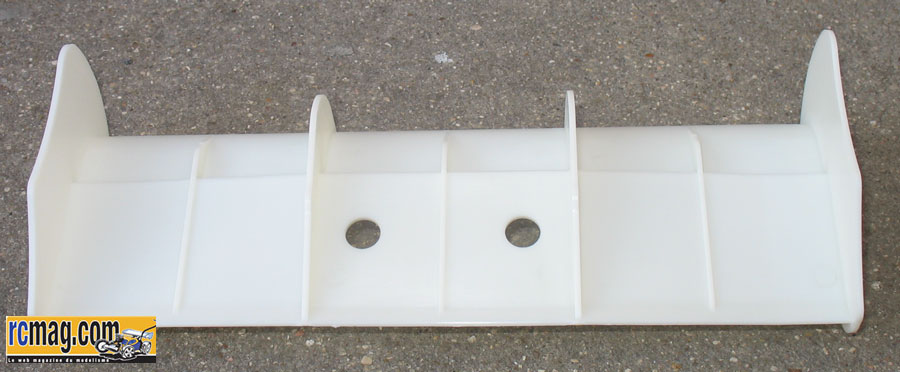

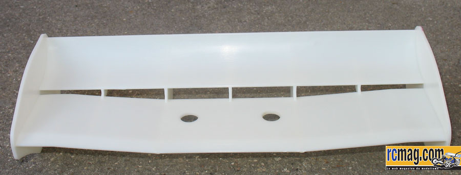

l'aileron qui est déja percé. J'espere qu'il y aura d'autres choix de couleurs et des versions non percées pour l'adapter sur d'autres marques car il semble solide ( 2 grosses nervures inférieurs ) et il a un bon look

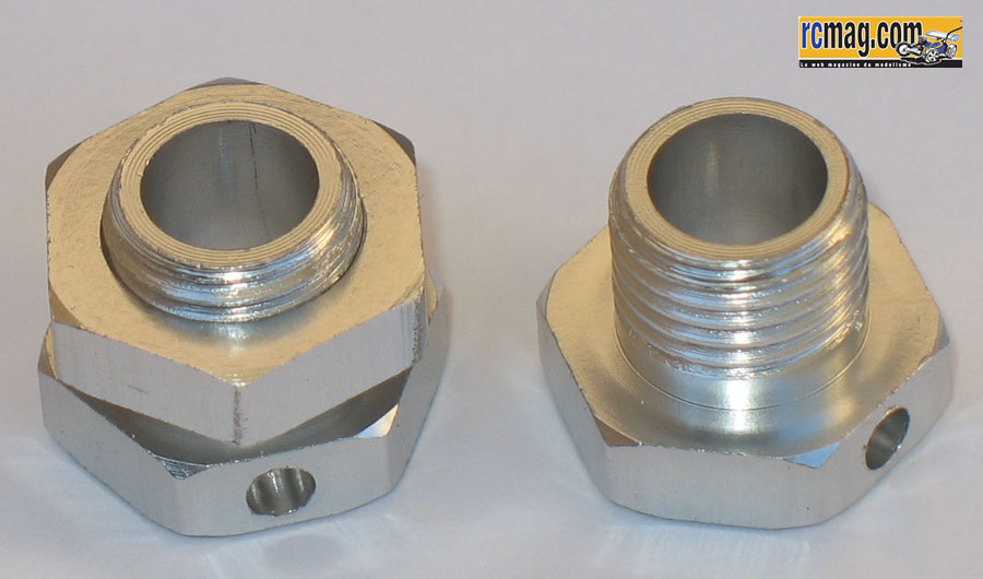

les moyeux restent a monter
Du bien et du moins bien pour ces moyeux
le bien: C'est un gros pas ( Yankee / Laro ) donc normalement tres solide, bien plus que la plupart des TT actuels
Le pas bien: Perso j'ai pas eu les ' vis chc sans tete pour bloquer les goupilles - et la finition du filetage est pas top

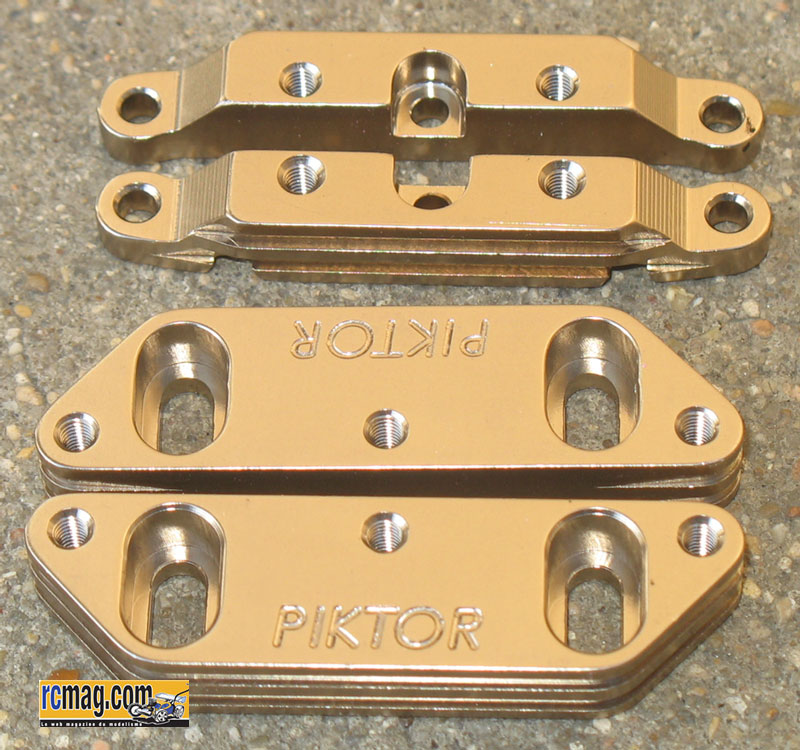

les supports moteur, tres belle finition et c'est surtout tres pratique
j'espere juste que qu'il sera disponible a la vente en 2 parties ( celle qui est fixée au moteur séparément ) car j'ai trouvé juste la ref de l'ensemble

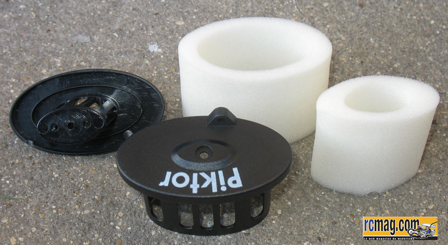

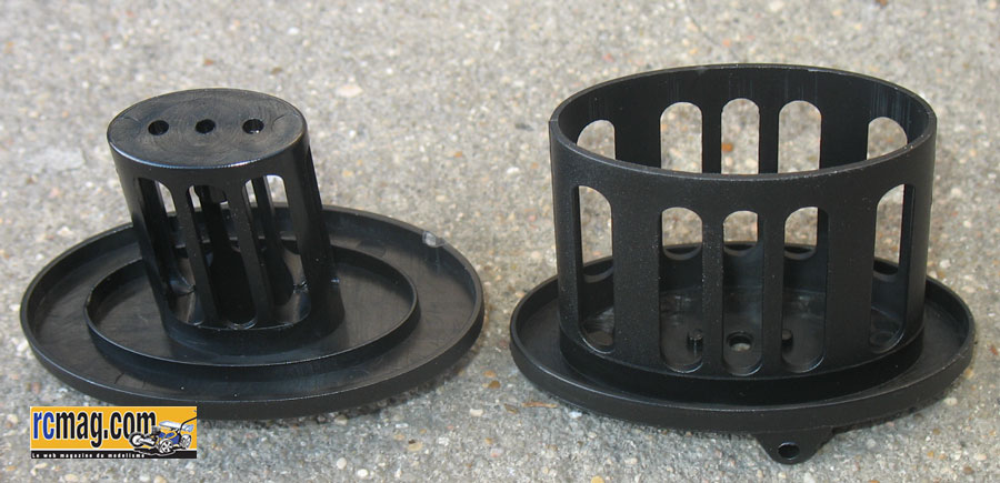

Le filtre à air, celui là, on risque de le voir sur de nombreuses voitures car il est vraiment top, super bien conçu et accepte les mousses pour filtres ronds
il risque d'etre rapidement copié car il est vraiment different, bien cloisonné. Y'a des mousses livrées avec mais qui me semblent moyennes

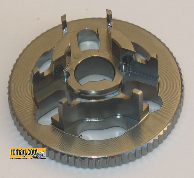

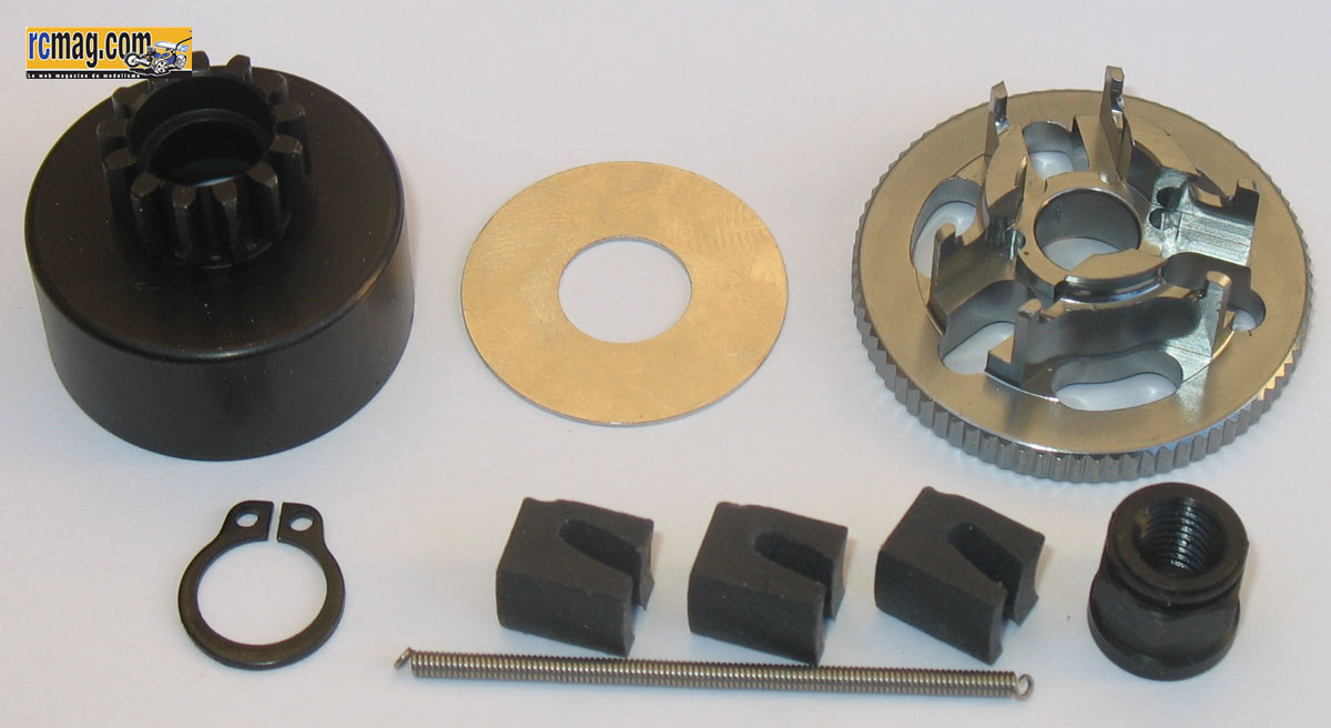

Autre inovation assez originale, l'embrayage. Super finition, il semble tres bien conçu ( merci léon Wink ). Si les premiers test sont bons, les embrayages classiques vont prendre un sacré coup de vieux
Par contre la cloche de 13 me semble manquer de matiere autour des roulements ( à voir a l'usage ). Un plus, elle est marquée extérieurement, donc facile a identifier meme montée sur la voiture

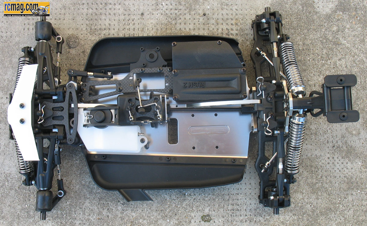

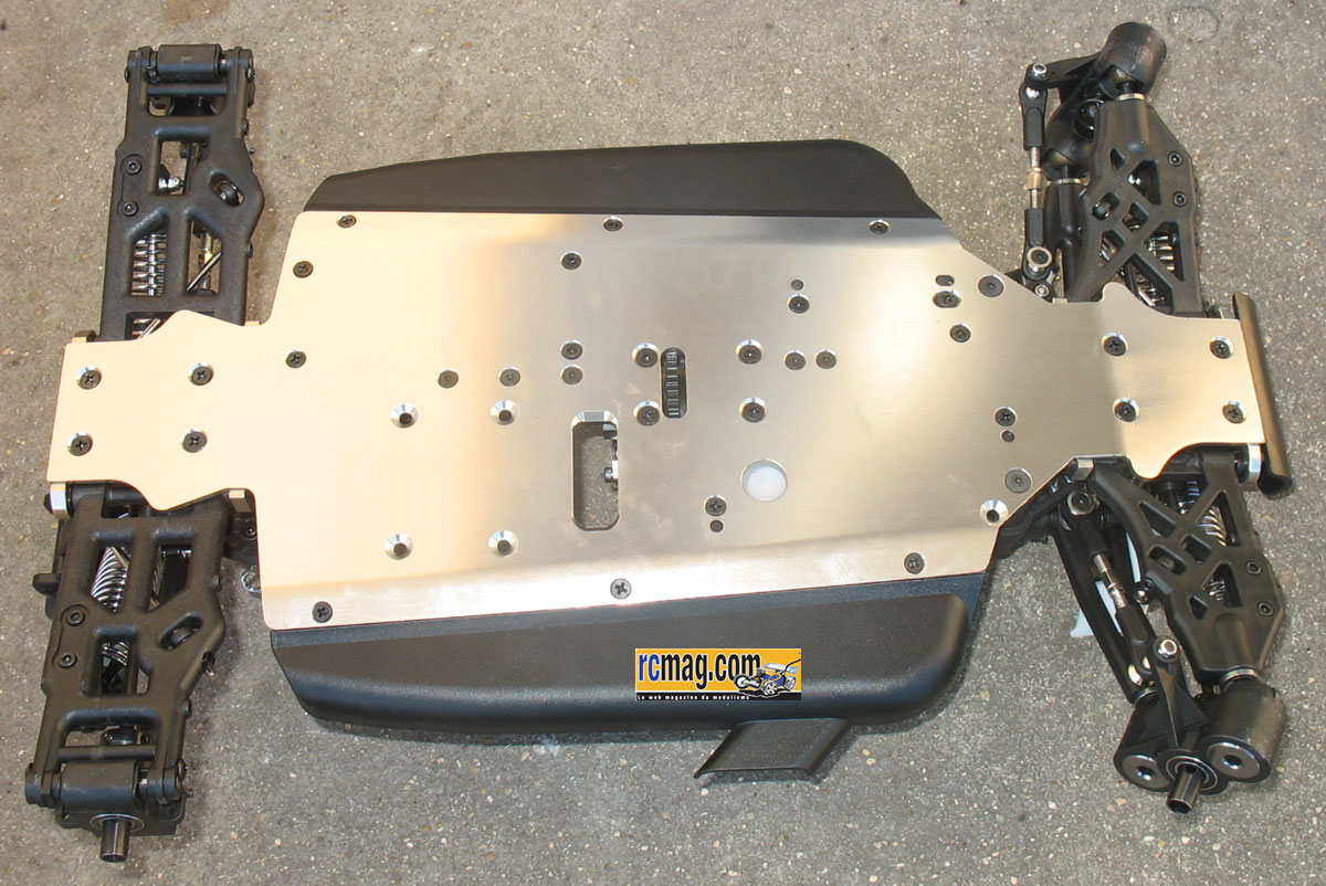

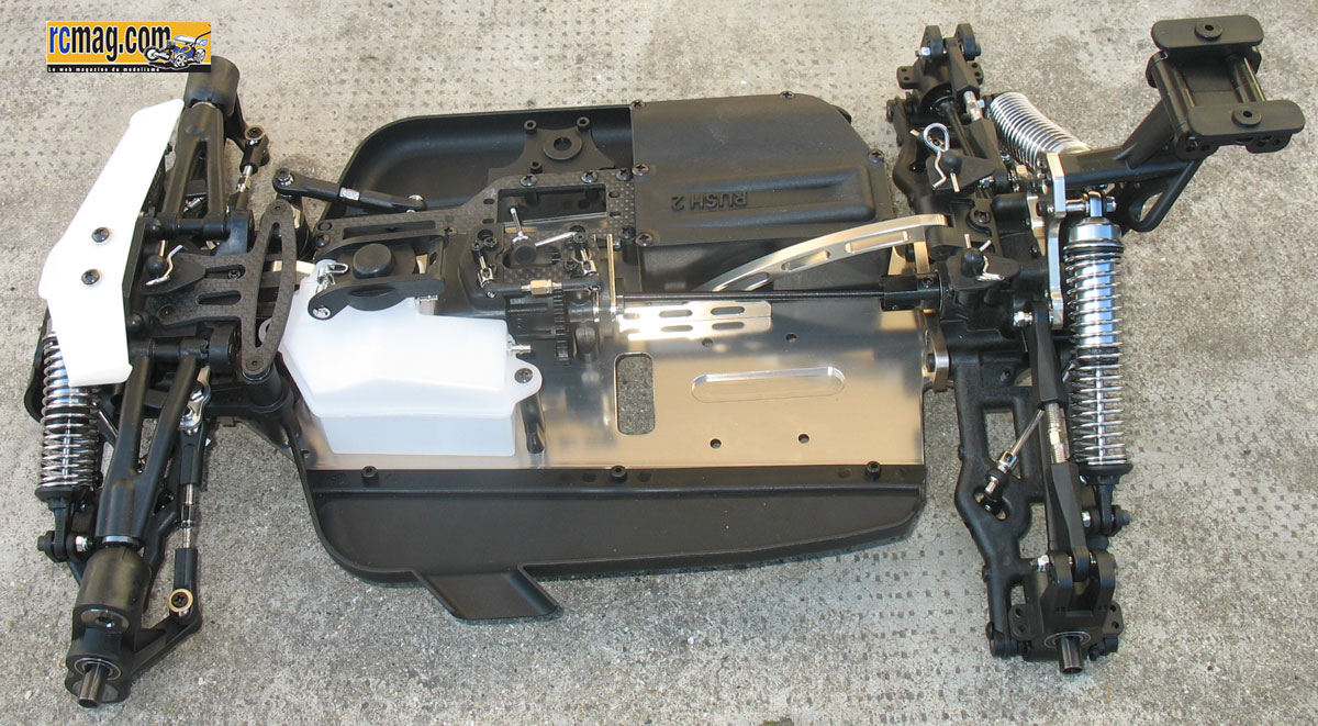

le kit prémonté à l'ouverture de la boite

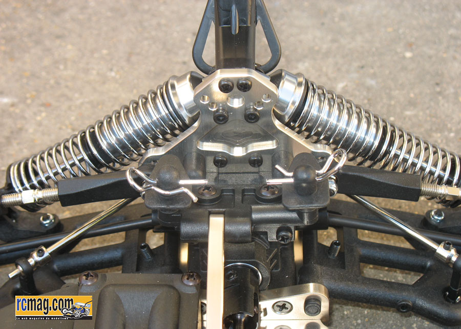

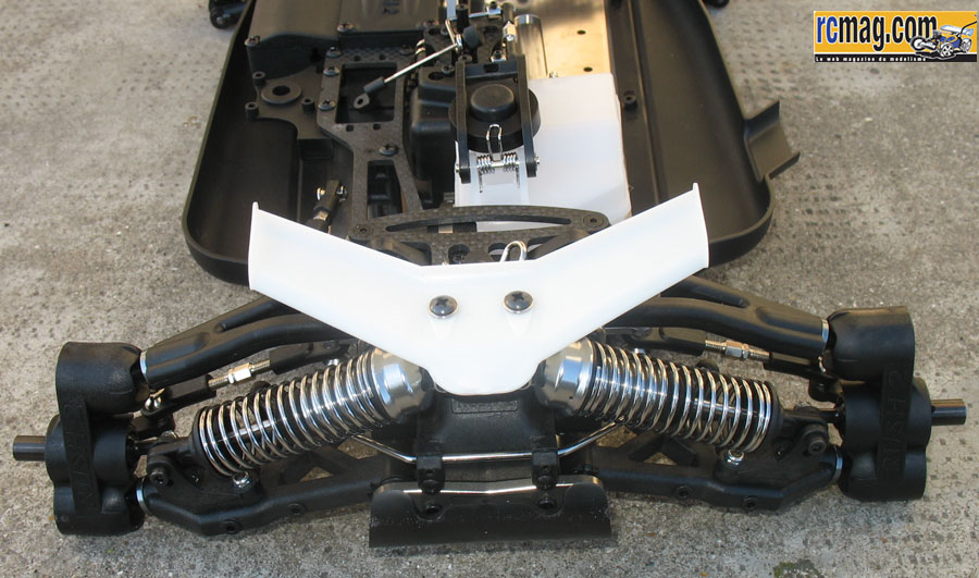

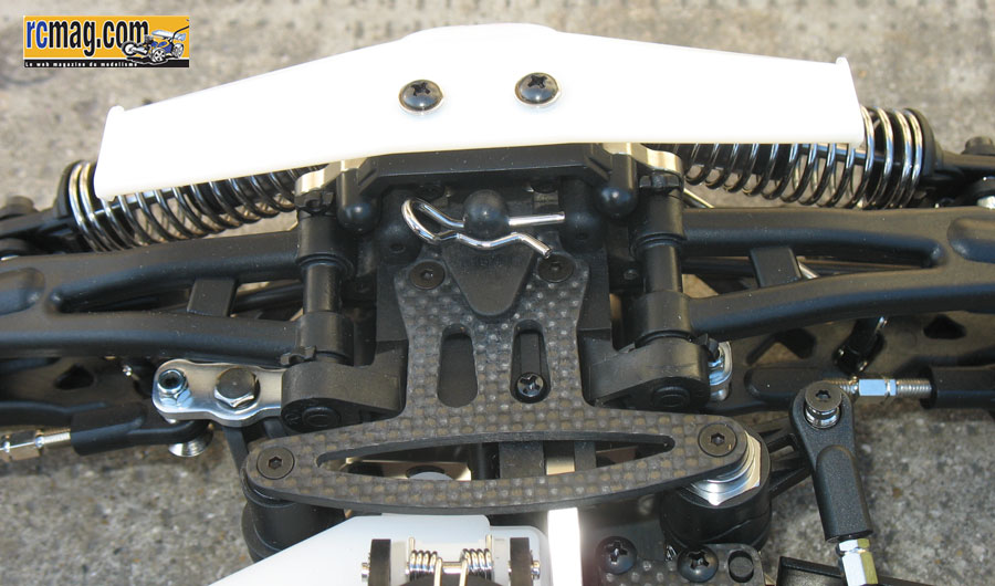

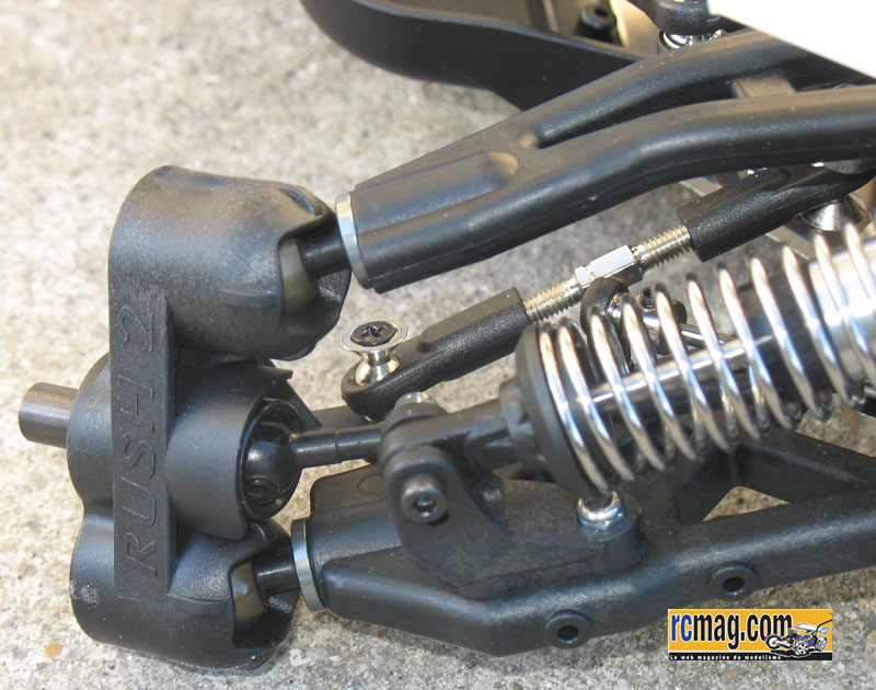

Le train avant
L'aileron n'est pas en lexan mais en nylon, il semble incassable
les plastiques semblent bien rigide. La direction est bien libre quelque soit la position des suspensions. Par contre le barre de liaison me semble avoir un peu trop de jeux, peut etre à prévoir une option sur roulements ?
On retrouve tous les réglages facilement ajustables grace à des inserts commre sur le CL1. Des inserts supplémentaires sont livrés avec le kit
bon point, les nylstop sont dans des logements moulés.
une petite observation supplémentaire, l'état de surface des rotules anti déchapage n'est pas parfait, à signaler au sous traitant Idea

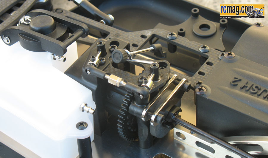

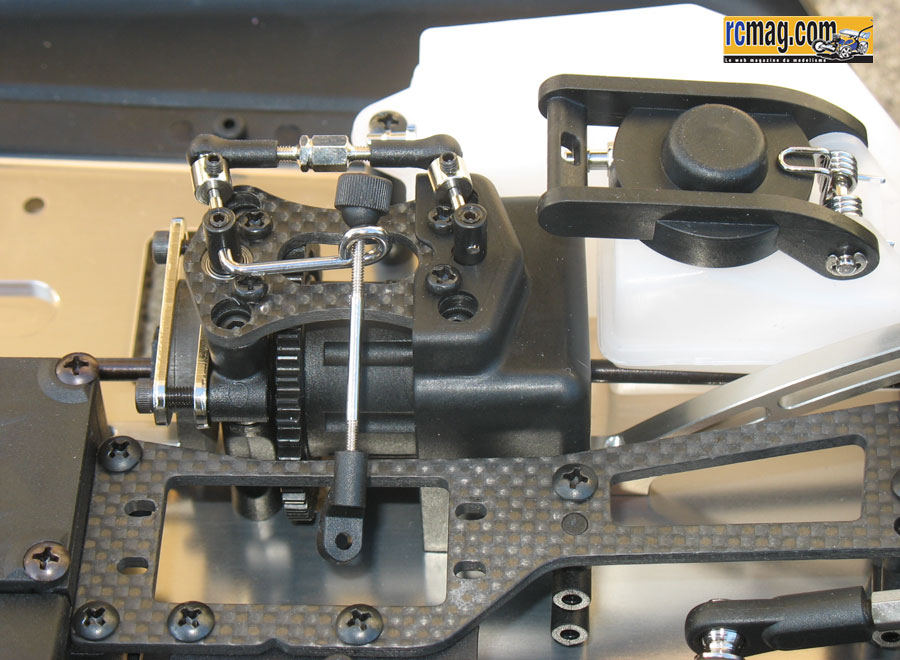

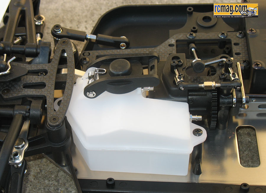

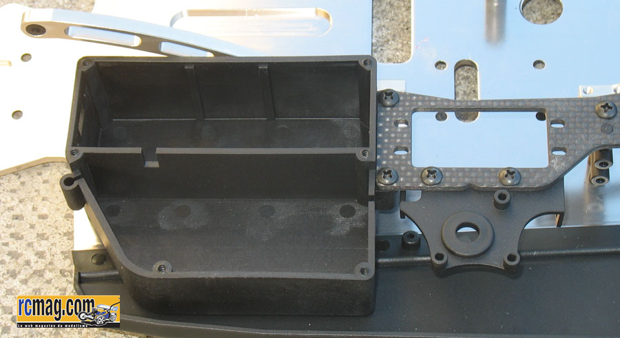

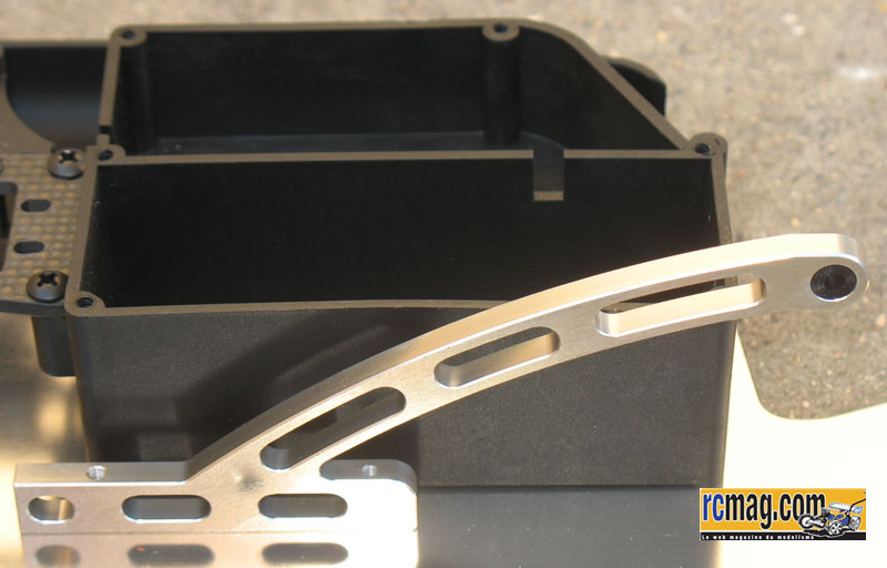

Transmission centrale - Platine radio
La platine semble tres chargée carbone avec un aspect mat. A noter que la visserie est de type crussiforme, perso je préfere surtout pour le dessous du chassis. Par contre le trouve que les empreintes sont pas assez profonde, prendre exemple sur celles utilisées sur les Kyosho .
Le support de puce est bien pensé avec 2 guides pour les cables

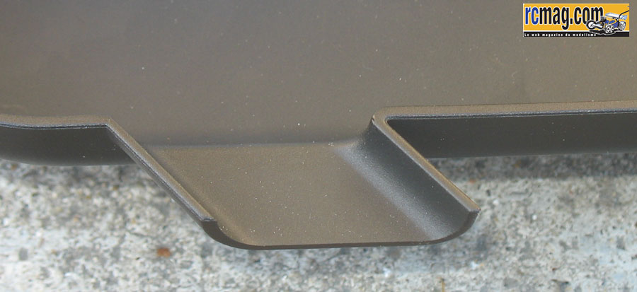

Bavvettes classiques mais avec une bonne protection intégrée de la sortie d'échappement

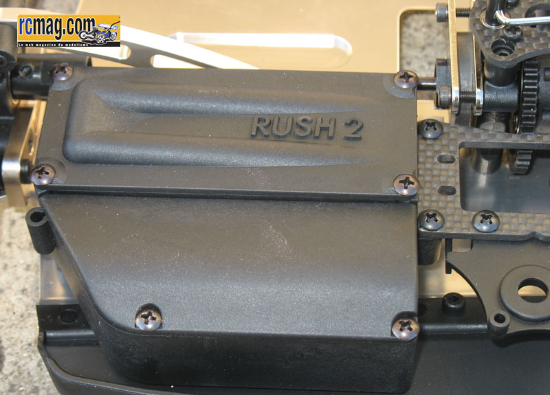

La boite radio ferme par vis, c'est pas tres rapide mais elle est tres rigide et bien cloisonné
Le réservoir est tres centré sur le chassis, le bouchon ferme bien et contrairement a le tendance actuelle ( qui date maintenant ), la pressu est placé juste en dessous du bouchon

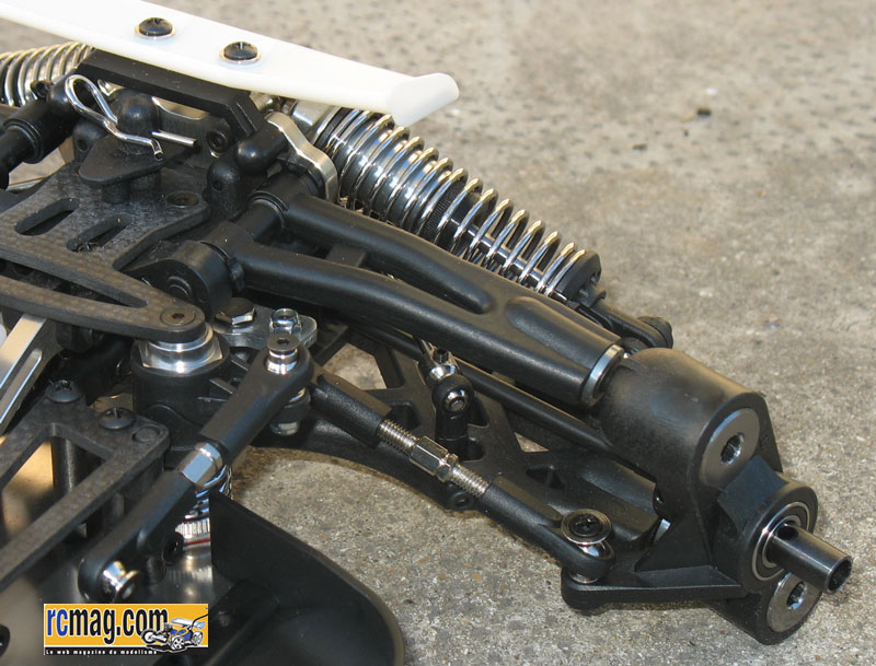

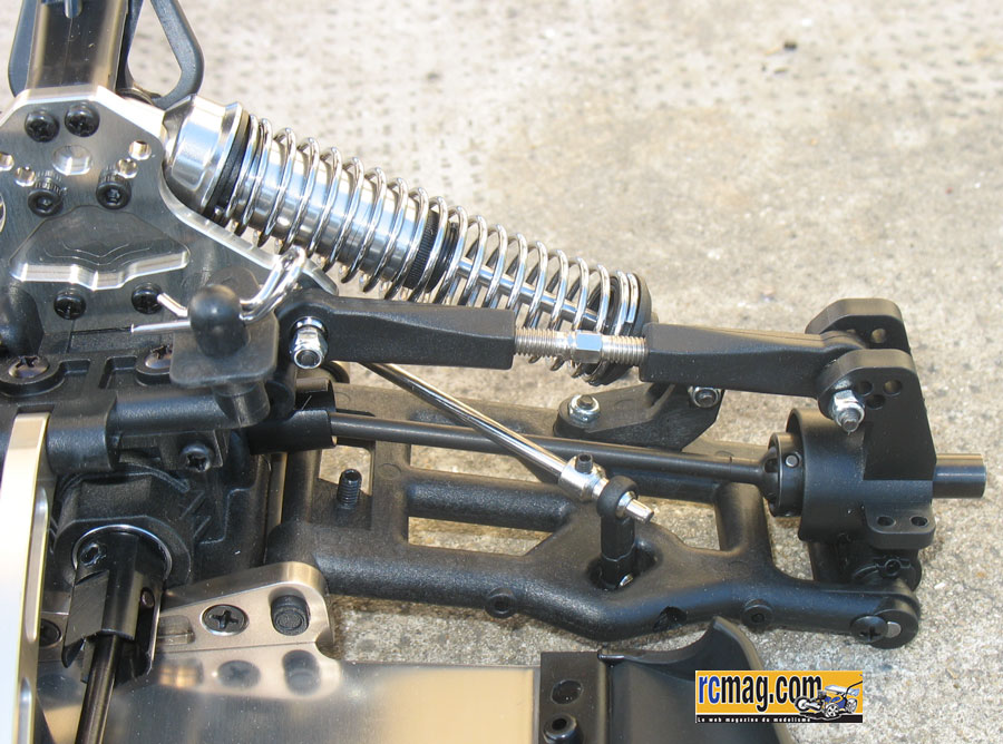

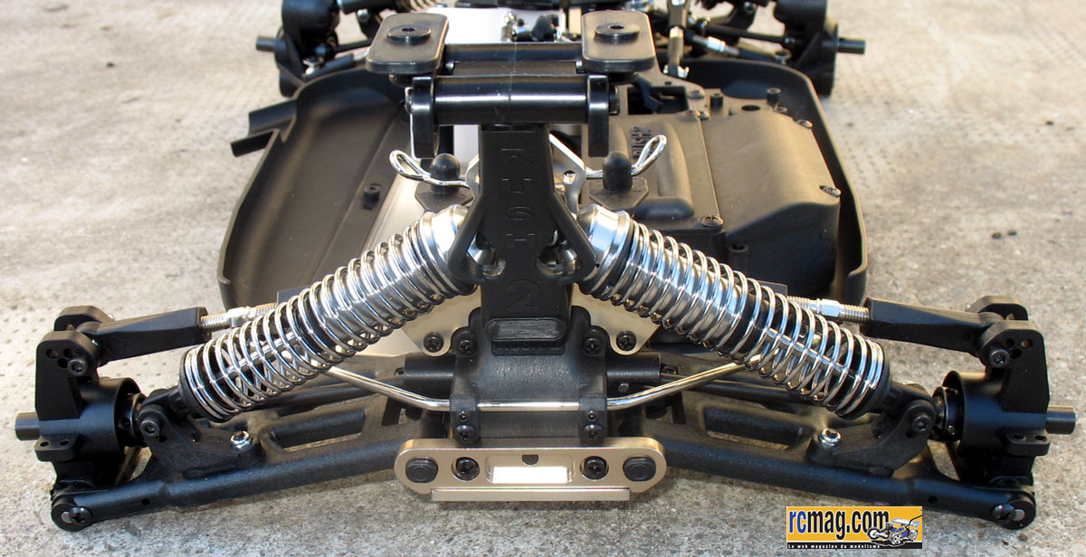

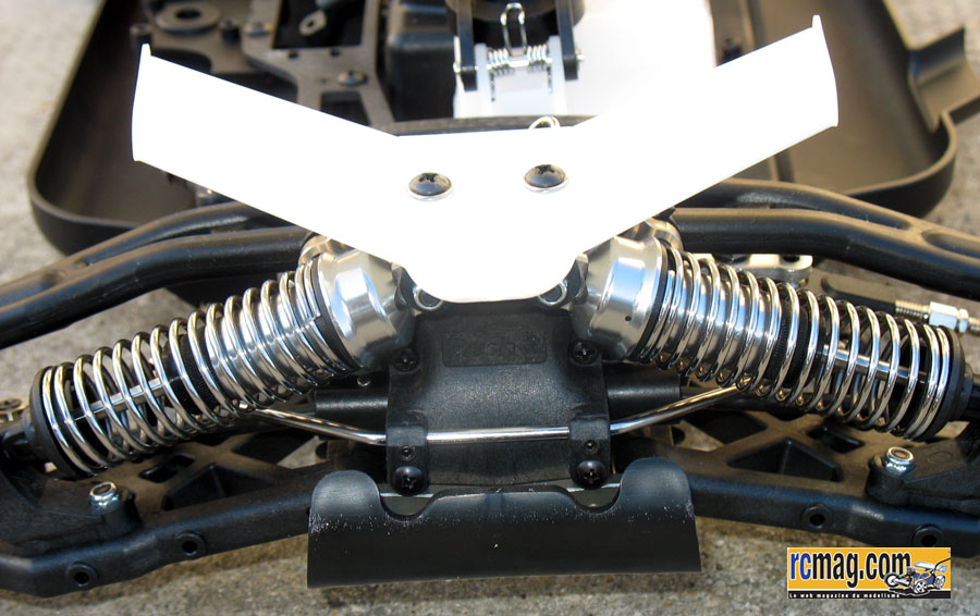

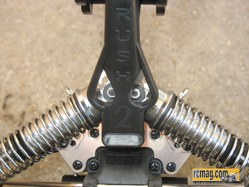

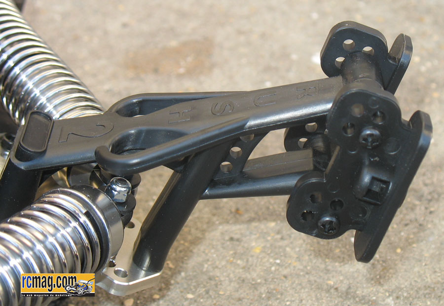

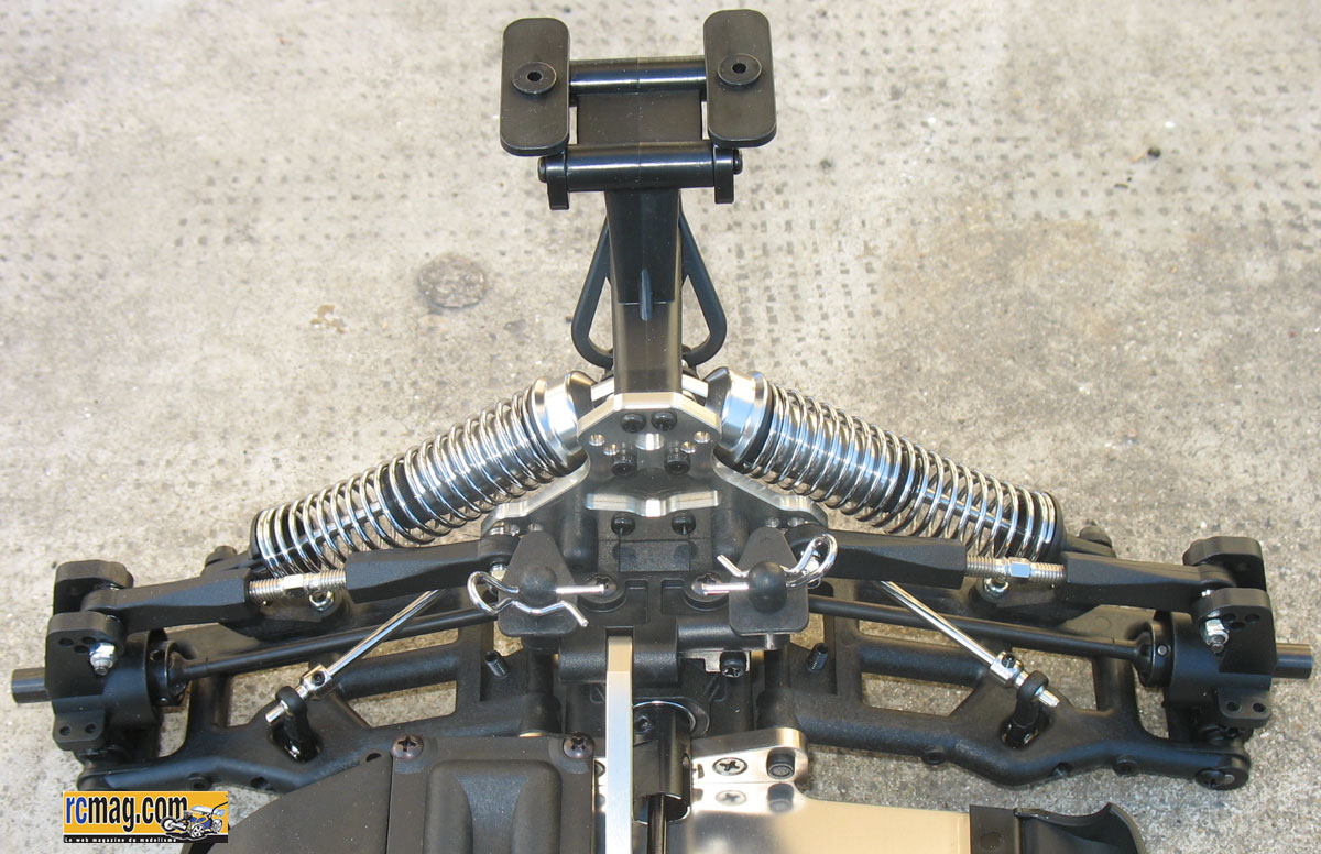

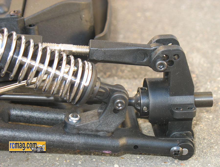

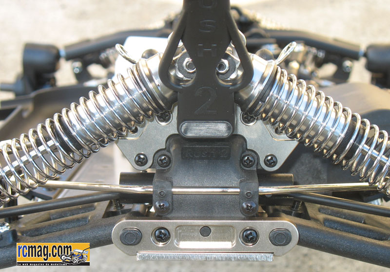

Le train arrière
Sur ce train arriere, là aussi beaucoup d'originalités, d'inovations
on retrouve les réglages par inserts avec aussi ( ce qui est plus rare ) la possibilité d'ajuster le pincement in board et out board
j'aime bien aussi le support carro ( 2 fixations et petites platines intégrées au moulage )
A améliorer, un peu de jeux sur les biellettes de suspensions et l'acces aux nylstop de fixation des amortisseurs au travers du support aileron

MessagePosté le: 07.02.2008, 13:33:12    Sujet du message: Répondre en citant
Perso, je monte la vis dans l'autre sens: Nylstop coté interieur chassi. Cela permet de changer de point d'ancrage plus facilement Wink

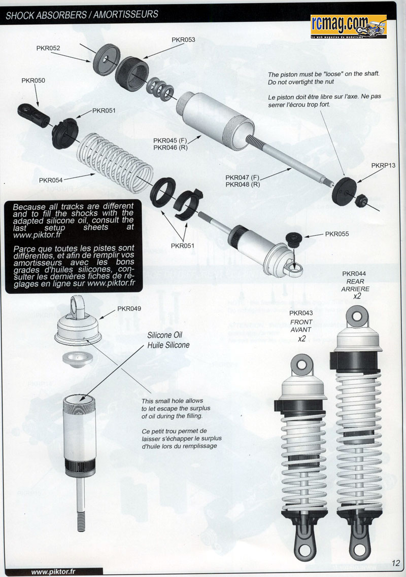

petite question:
on a du mal à distinguer sur les photos, les amortisseurs sont -ils traités comme les autres pièces métaliques ou ont-ils un aspet brut (acier) ?
Sinon, merci pour ces supers photos, good job comme d'hab' !!!!!
ça donne envie d'acheter un Rush2....

la boite radio, vaste, tres rigide ( idem couvercles ) et surement bien étanche

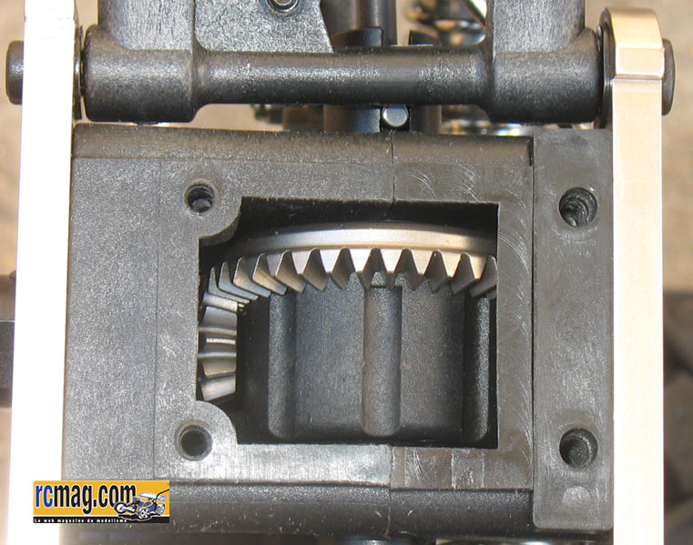

le couple conique. Les diff me semblent tres petit ( comme le cl1 ? )
Y'a une vis chc sur le corps, comme souvent sur ce type de montage, il faut mieux assurer l'étanchéité ( dégraisser et monter la vis à la cyano )

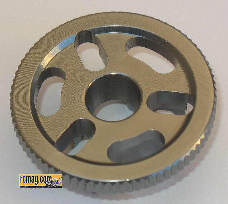

La couronne centrale tres allegée ( comme les couples ), tres grosse et efficace protection du disque avant, ceux ci sont en ferrodo et tres epais

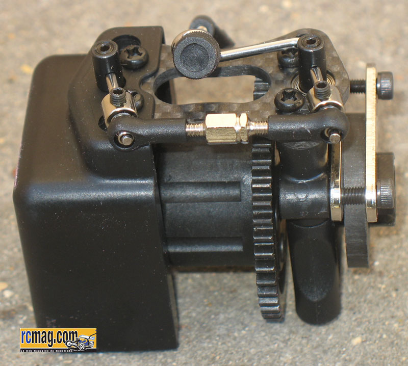

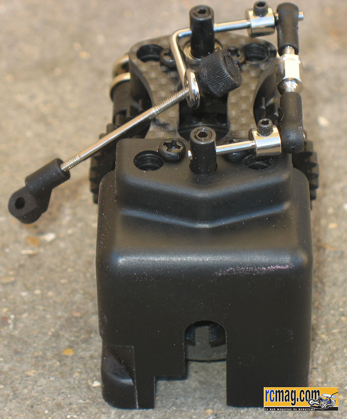

les cames sont sur roulements avec un original systeme de commande et de répartition av/ar

MessagePosté le: 07.02.2008, 13:49:07    Sujet du message: Répondre en citant
t'as raison, surement la meilleur solution Wink

bibi49 a écrit:
petite question:
c'est pas le meme traitement, la couleur est differente
les amortisseurs semblent bien, j'ai juste monté des pneus pour voir l'amortissement de boite et c'est tres onsctueux, surement utilisable de boite
par contre les petits racleurs ne semblent pas tenir en place
perso j'utilise jamais les soufflets mais comme ils existent ... surement que piktor va chercher a rectifier cela

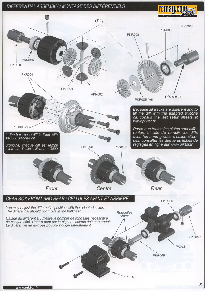

Peux tu me dire si le rapport de transmission secondaire (couple conique) est "standard" style MBX5, XB8, etc... ou avec un rapport court style RC8 ?
car la cloche d'embrayage est 13 dents avec couronne 46 donc plutôt classique voir même un peu plus court qu'un Mugen (souvent en 14 Dents)
Merci.
Messages: 120992
MessagePosté le: 07.02.2008, 14:02:11    Sujet du message: Répondre en citant
je viens de regarder sur la notice, ce serait donc du 11/38
je viens de regarder les fiches de réglages sur le site piktor
message a philippe, il manque les indications sur les rapports de transmission Wink

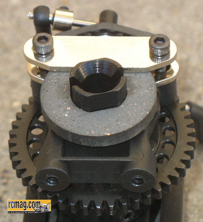

Arrow bien le systeme de freinage

MessagePosté le: 07.02.2008, 14:30:26    Sujet du message: Répondre en citant
Autre message a Piktor Idea
y'a pas le montage du filtre
je sais c'est simple mais pour le coude par exemple, apres une soirée bien arrosée, on peut se planter Wink

MessagePosté le: 07.02.2008, 15:00:19    Sujet du message: Répondre en citant
vous inquiétez pas, on note tout...
pour les amortisseurs, ils sont en alu anodisé (couleur titane, presque couleur "naturelle") voilà pourquoi on a l'impression qu'ils sont bruts.
Tracto, si tu n'arrives pas à monter le filtre, je veux bien te faire un cours particulier .... au resto ! Wink

MessagePosté le: 07.02.2008, 18:48:17    Sujet du message: Répondre en citant
on change pas l'accu toute les 5 mn donc les vis c'est bien
la pression sur le couvercle a des chances d'etre mieux répartie qu'avec des clips de carrosserie et sans charniere ce doit etre plus étanche

MessagePosté le: 07.02.2008, 21:23:28    Sujet du message: Répondre en citant
une idee pour faire passer le filtre a essence
ou l attacher ?
