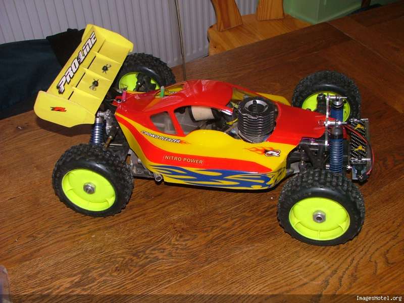

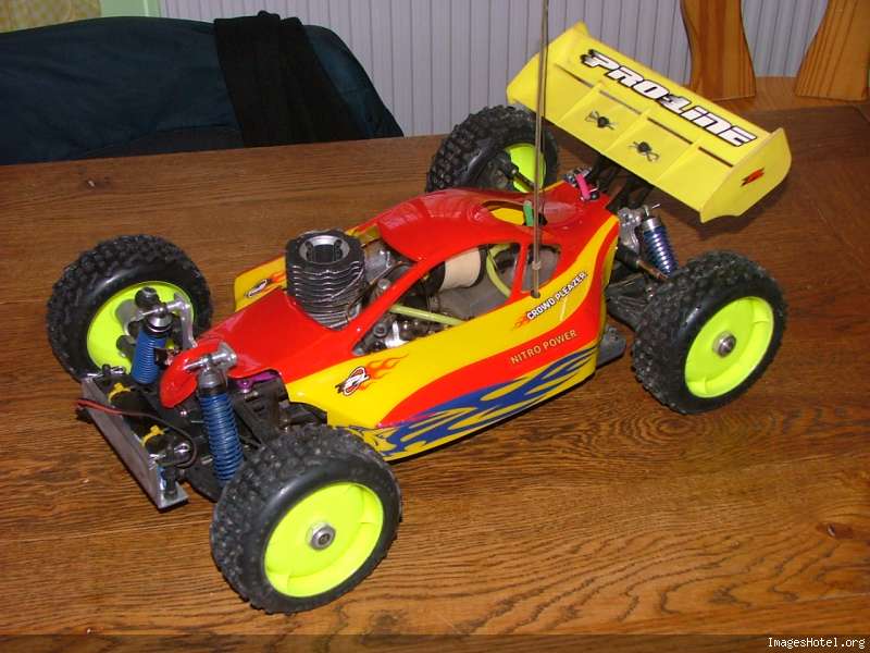

Salut je me suis lancé dans la fabriquation d'un traction à partir d'un EB4-S2 4x4. Je vous montre mon premier traction fait maison avec les moyens du bord qui tourne bien à part quelques petits réglages. j'ai conservé au max le pièces d'origines

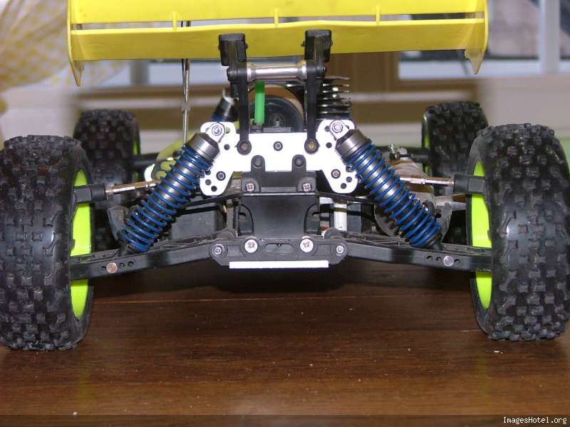

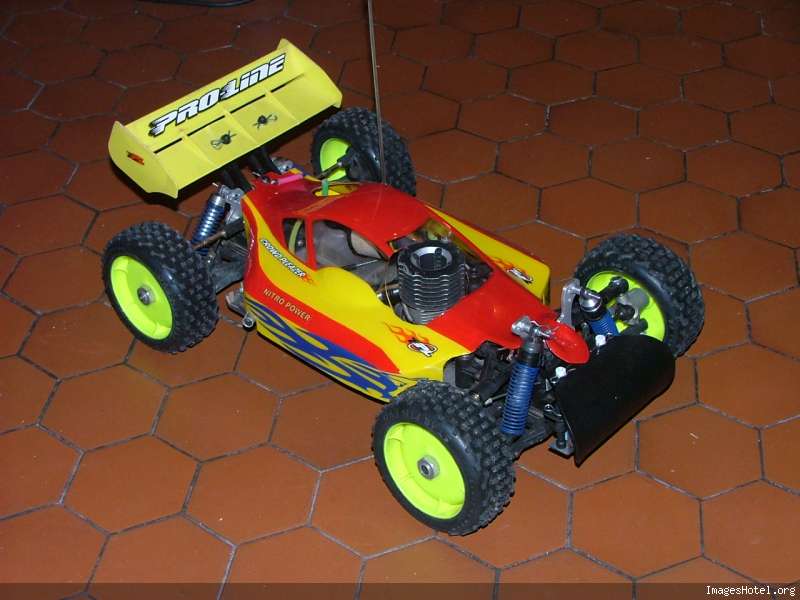

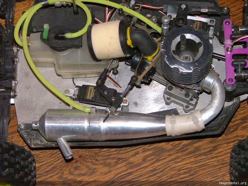

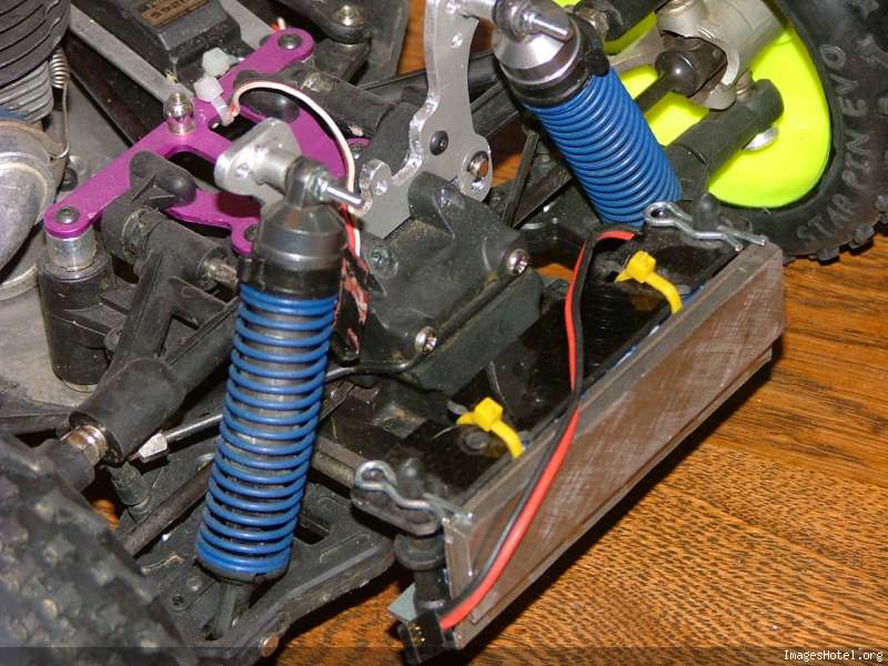

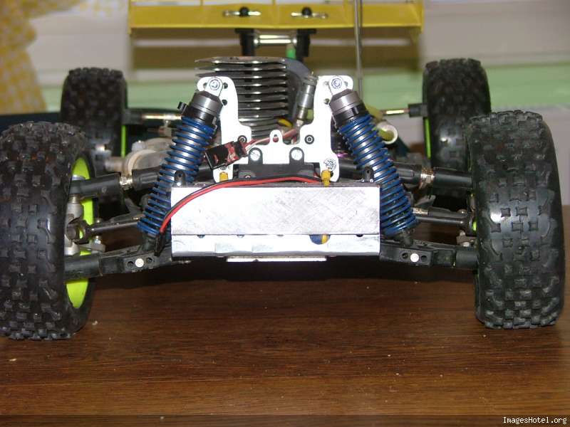

J’ai fait quelques petites modifs sur ma voiture. J’ai remplacé l’échappement par 1/8 car l’autre n’allait pas du tout et faisait trop de bruit. J’ai donc été obligé de repositionner le servo de gaz/frein. J’ai remplacé mon par choc en alu par un en acier+contre poids. J’ai inversé mes amortos avant/arrière car les avants avaient un peu de mal à supporter tout le poids et les arrières étaient trop forts pour un train arrière vide. Maintenant cela va mieux mais il a fallu refaire les petites platines d’amortos. J’ai remplacé ma cloche par une 18 dents et mis des ressorts d’embrayage de 0.9. Une petite carrosserie par-dessus et voila. Malheureusement je ne l’ai pas encore essayée. Je vais attendre qu’il fasse un peu meilleur dehors !! Voici quelques photos

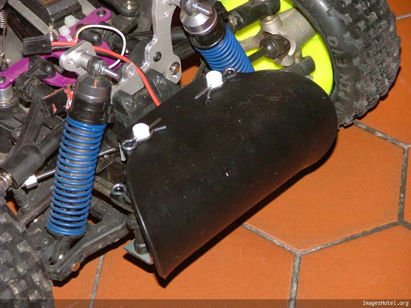

Lolie réalisation mais a tu prévu un pare choc devant ?
mjmichel95
Inscrit le: 11/02/2007
Messages: 36
Localisation: AVERNES - 95
MessagePosté le: 03.03.2008, 20:16:02    Sujet du message: Répondre en citant
merci à tous ça fait super plaisir vu le temps que j'ai passé dessus. pour le par choc non je me suis dit qu'avec celui en acier ça pourrai aller mais si il a une réelle utilité j'en mettrai un. dis moi ce que tu en penses et a quoi il pourai servir ?
jeannot
Inscrit le: 22/08/2004
Messages: 3187
MessagePosté le: 03.03.2008, 22:03:17    Sujet du message: Répondre en citant
a mon avis le devant en métal risque d'être dangereux et tu devra faire un pare choc en nylon ou similaire regarde la photo des 4 tractions sur unautre poste

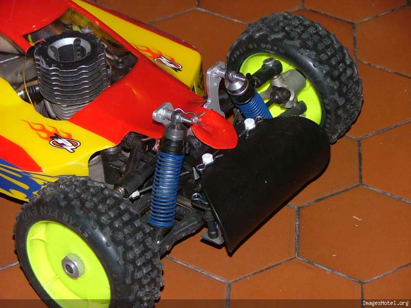

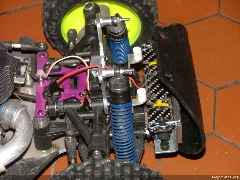

Salut a tous Ça y est j’ai trouvé un part choc pour mettre sur ma voiture. C’en est un pour voiture 1/4 J’ai tout monté avec des clips pour pouvoir changé mon accu sans problème et sans rien démonté. Bon voila je ne pense pas pouvoir faire mieux sur cette voiture. Merci à tous pour vos réponses sympas et vos conseils et toujours des petites photos

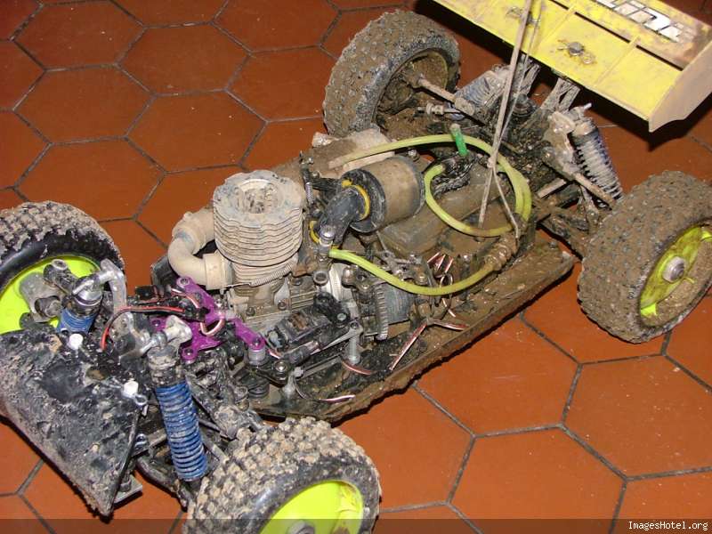

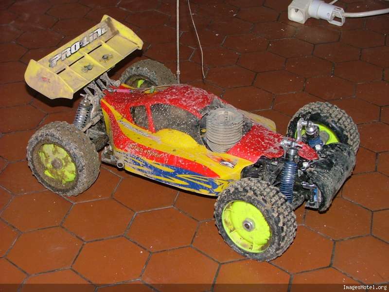

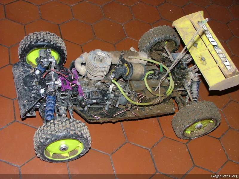

Salut Ce week-end j'ai profité du beau temps de samedi pour aller essayer mon proto traction sur le circuit des Andelys. Je ne l'avais jamais essayez à cause du temps pourri des week-ends. Comportement super. Bonne tenu de route. Sauf que le terrain était un peu gras. Au bout de 2 pleins ma voiture ne répondait quasiment plus et avait du mal à avancer. Résultat mon récepteur baignait dans l'eau car le boîtier était rempli à moitié. J'ai 2 roues de bloquées. Il faut que je change tous mes roulements de roues et mes roulements d'embrayage. Super.
