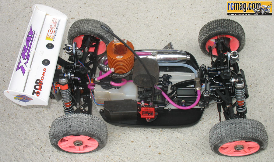

c'est des pneus sld killer à l'avant et l'arriere ?
j'ai deja essayé à l'arriere sur un 4x2 avec des crystal a l'avant et c'est pas mal du tout, mais jamais essayé les 4 ,faudrait que j'essaye !, quel avantage par rapport a du sonic ou crystal a l'avant ?
10 Ý de pincement , je croyais que 5) c'etait bien !, trop de pincement ne derange pas ?
quel avant les ressort sld par rapport a des kyosho bleu ou rouge ?
en tous les cas belle voiture bien préparé

pour les pneu ce sont bien des killer SLD devant et derrière,
virginie aime bien le comportement de l'auto en ayant un montage de pneu au carré !
sinon pour la pince je suis en train de finir des cales avec moins de pince et moins d'antie cabrage je vais essayer cela et vous en tiendrais informer par la suite,

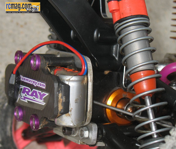

dans le pont AR, les bagues orangées, c'est de fabrication MAD ou perso ?
Peux-tu nous en dire plus sur les détails de l'adaptation effectuée par tes soins pour une fiabilité maxi de ce pont, pièce maitresse de tout 4X2 PR ?
Eventuellement le prix de revient ?
Merci d'avance.

La voiture de Virginie est effectivement équipé d'une cellule AR de MAD , mais notre ami Mecano aura certainement d'autres infos a te communiquer .

alors je dirais pour le train Ar:
- premier essais fait sans cellule alu = super bien
- deuxième essais avec cellule alu = encore mieux
je précise une chose c'est que ce buggy a été fait sur base d'origine XRAY
ça marche super comme ça !
l'option alu est simplement un cadeau d'une mère a une fille voila m'sieur.
Du coup l'auto est riveter au sol donc idéal pour débutant qui ne freine pas,

pour les bagues orange, elles sont livrées avec la cellule alu de MAD RACING ! ce n'est pas de ma conception Embarassed

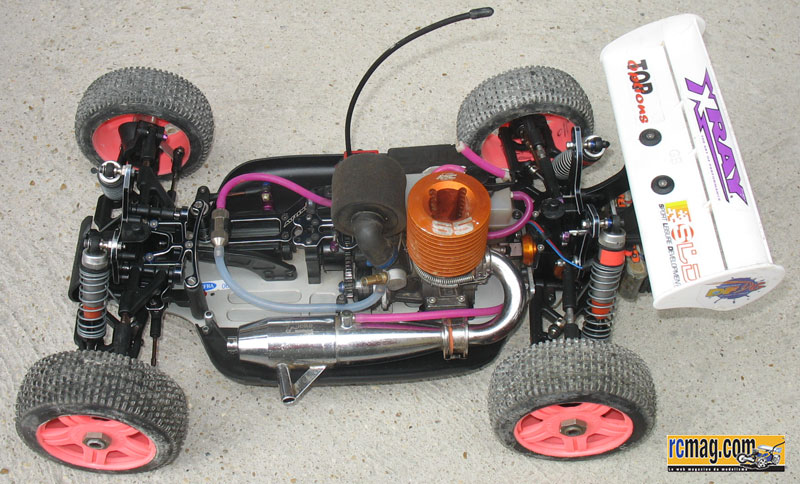

pour les ressort SLD:
le choix pour ces ressorts, trois jeu livrés dans la boite pour 28 € soit 3 x 4 ressort on est d'accord !
Soft , Medium et Hard que demander de plus ............
j'utilise aussi les bleu clair et les Blanc d'origine XRAY mais avec les progressif SLD il y a un pti plus qui me va bien a moi ainsi qu'a vivi !
donc je répondrais OUI l'investissement en vaut bien la chandelle dans la mesure ou tu n'a pas d'autres jeu de ressort bien sur Confused:
