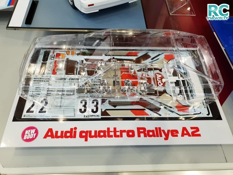

Des photos de chez Tamico OK!

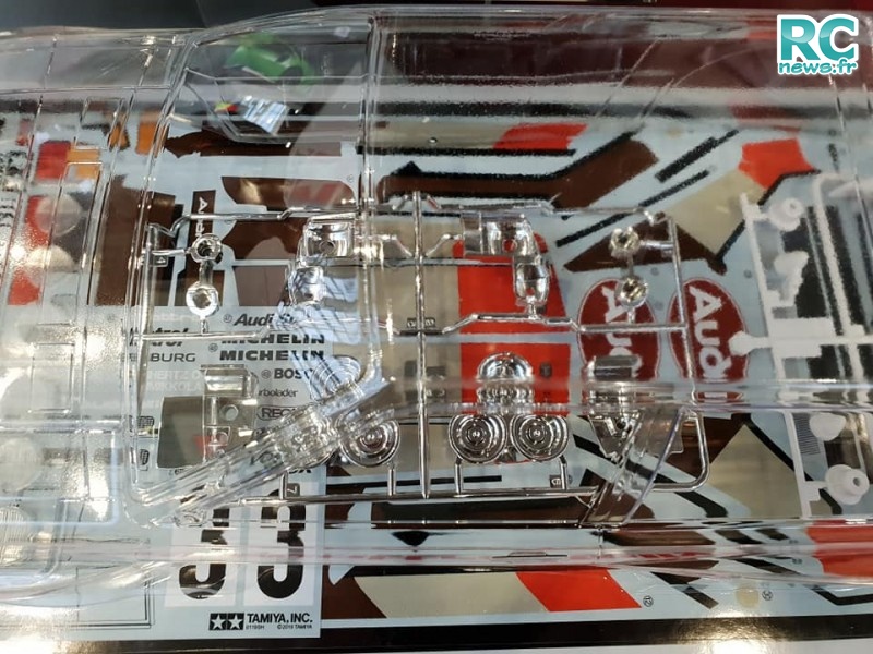

MessagePosté le: 30.01.2019, 17:49:36    Sujet du message: Répondre en citant

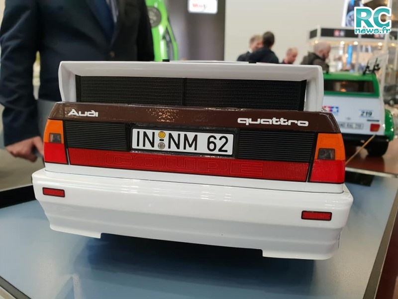

MessagePosté le: 30.01.2019, 17:49:59    Sujet du message: Répondre en citant

MessagePosté le: 30.01.2019, 22:30:46    Sujet du message: Répondre en citant
Elle est vraiment magnifique, petit bémol sur les grilles du par-choc avant en autocollant Sad sinon super réalisation OK!

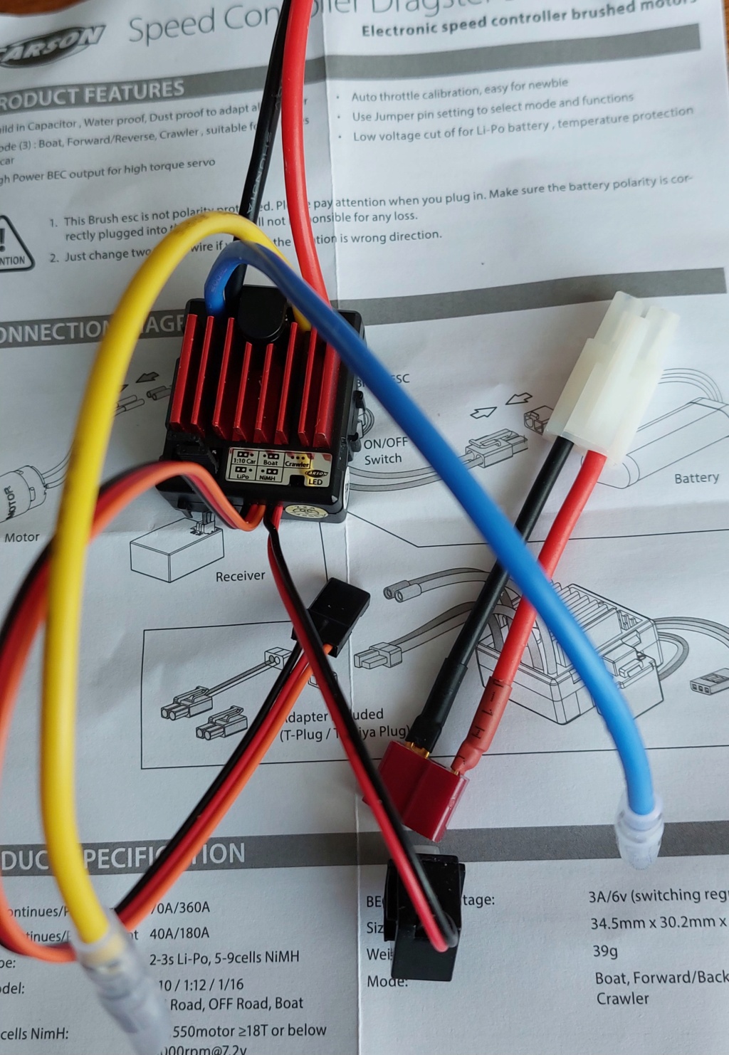

MessagePosté le: 31.12.2022, 12:09:04    Sujet du message: Répondre en citant
Petit déterrage :

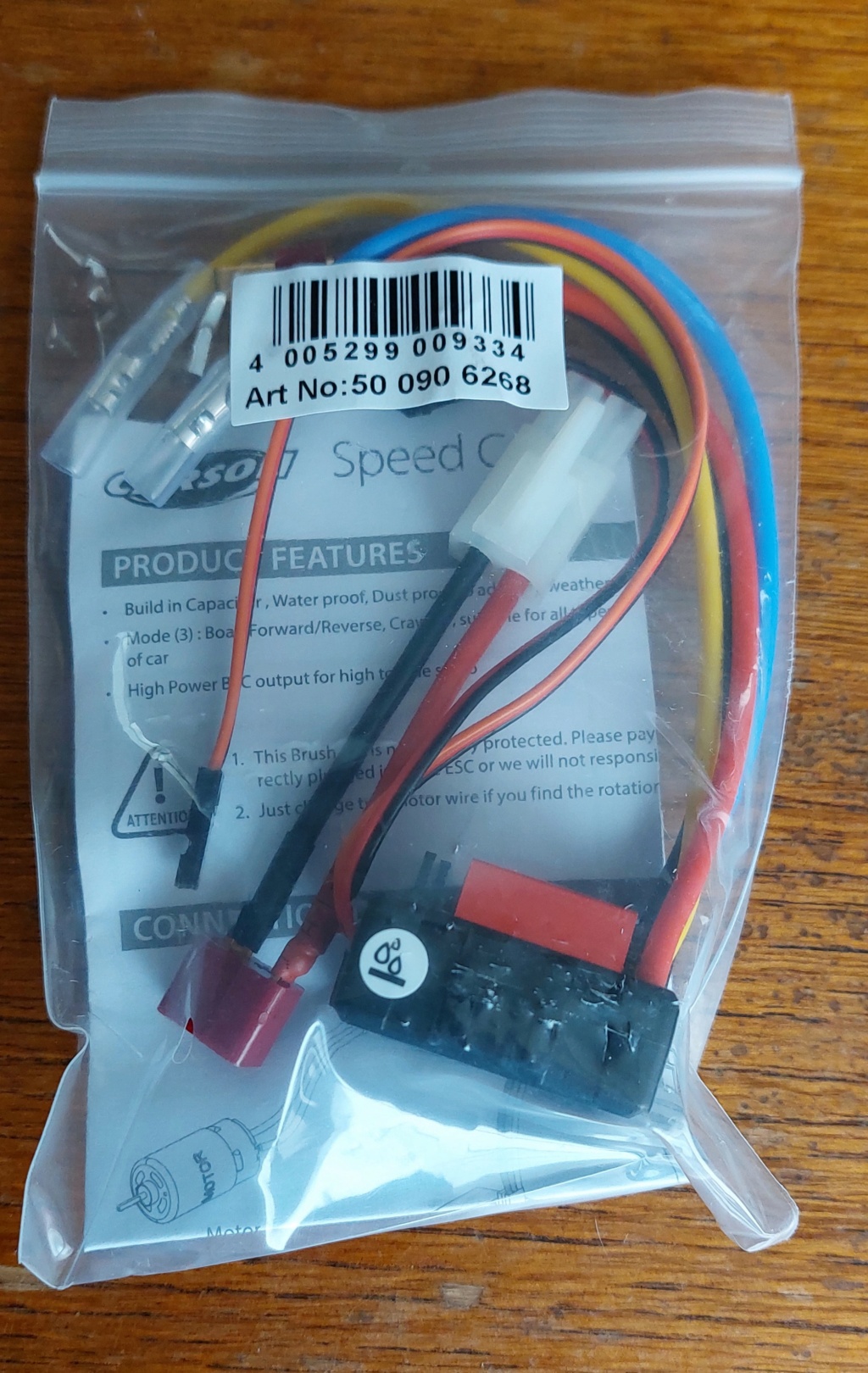

Je viens de recevoir celle que j'avais commandé au Père Noël, et le variateur n'est pas celui que j'ai pu voir sur les vidéos de présentation des TT-02.
Il s’agit d'un Carson 70A référence 500906264 avec une prise T-Plug, livré avec un adaptateur pour prises Tamiya.
Je ne sais pas si c'est une évolution ou si c'est dû à une pénurie. Mais je trouve qu'il ressemble beaucoup au 1060. Smile
Par contre on perd la possibilité de monter un moteur brushless sans changer de variateur.
On a des retours sur ce modèle?

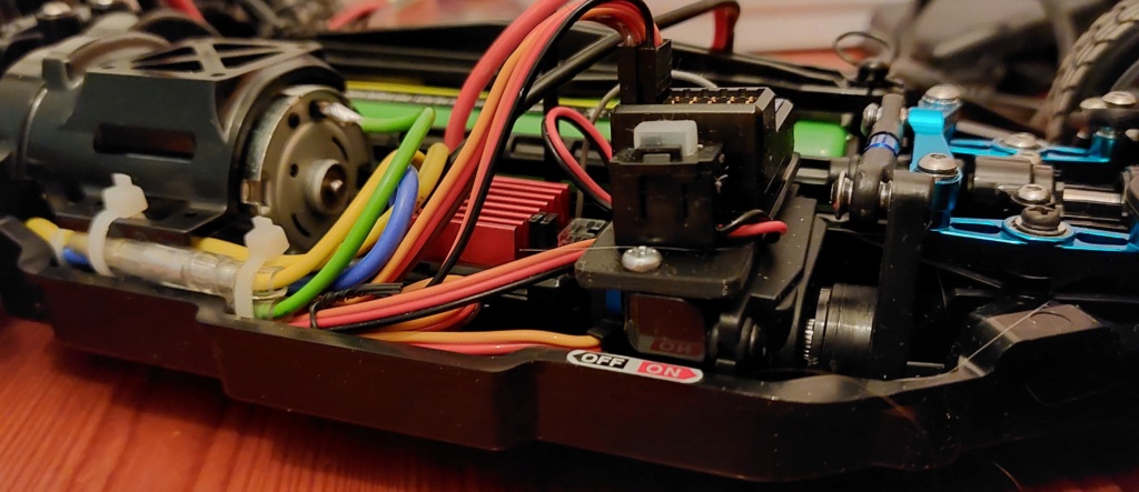

MessagePosté le: 17.01.2023, 17:44:42    Sujet du message: Répondre en citant
Merci pour ces infos, je me doutais que ça venait d'un soucis d'approvisionnement.
Suite aux premiers essais, ce petit variateur va pas mal, on peut le comparer au 1060.
Je voulais le garder pour un projet futur et le remplacer par un 1040 qui traine dans un tiroir, mais il est trop encombrant du coup j'ai monté le Carson sur l'Audi.
J'ai fait une petite platine en 3D fixée sur les supports du servo pour y mettre le récepteur radio et l'inter. C'est tout bête mais ça m'a pris quelques minutes à dessiner et 1/2 heure d'impression, je trouve que c'est plus propre et l'inter est accessible.
Je met une photo au cas où l'idée vous inspire.
