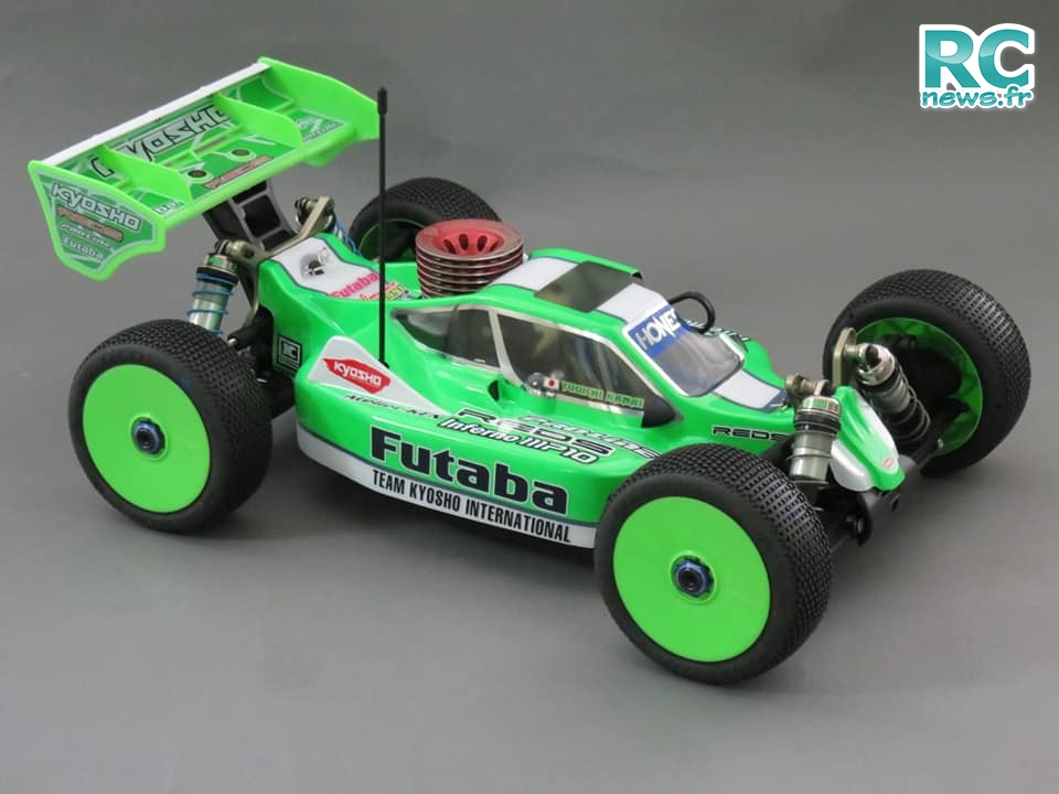

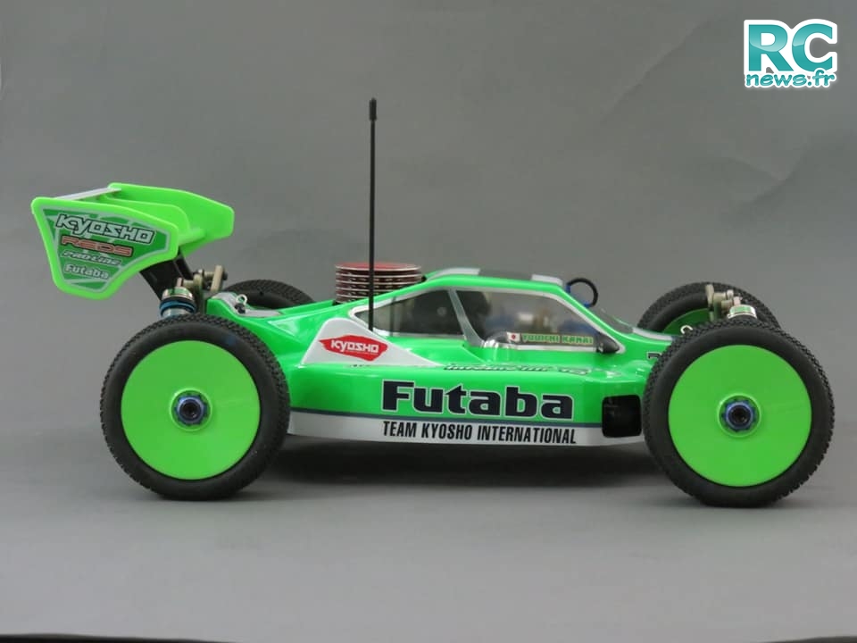

Encore plus de photos
La dernière, je suis FAN

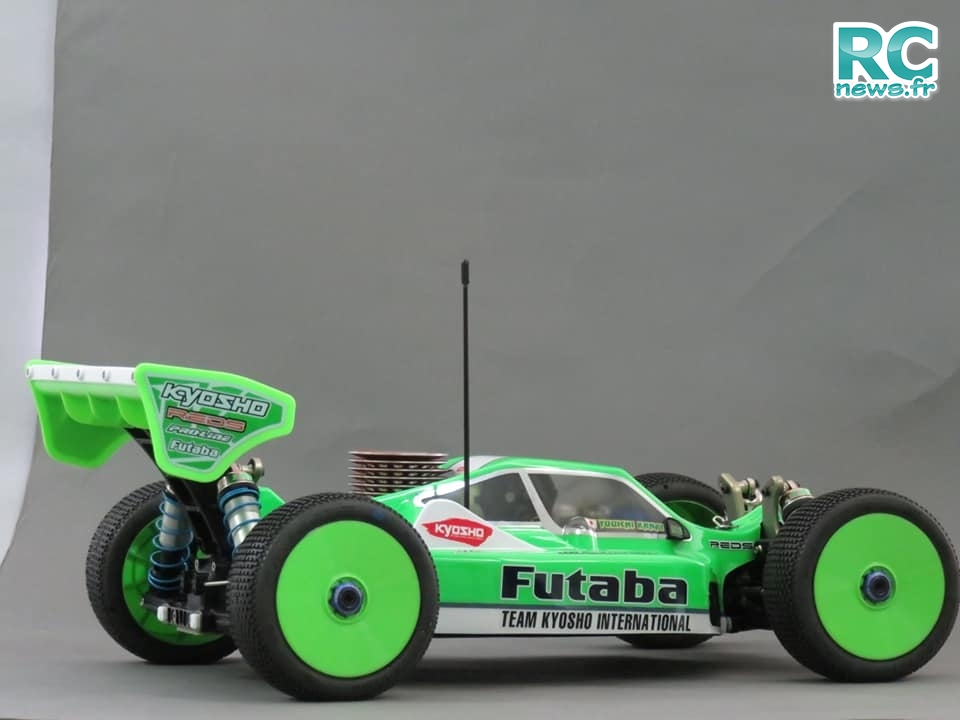

Sur les photos 3 et 7 il met de la colle ou un joint entre la cellule et le chassis, ainsi que sous les bavettes?

Silicone peut être. Faudra lui demander quand on le verra ^^

slt
sous les celules un petit joint silicone empeche la poussiere de penetrer a l'interieur
...et sous les bavettes ca empeche la boue de s'accumuler
c'est simplement ma deduction Idea

Hello,
Il y a 20 ans on mettait de l'autojoint bleu entre les cellules et le châssis.
Car l'étanchéité était moyenne - entraxe plus grande, qualité des ajustements plastiques moins bonnes....
Depuis j'ai recommencé la RC, je n'en met plus.
L'année dernière j'ai fait 30l avec un mp9, et bien la graisse blanche est restée blanche sans joint, et la roue libre parfaite sans problème d'usure.
Après le yuichi, il a sûrement un meilleur soucis du détail que moi Laughing
