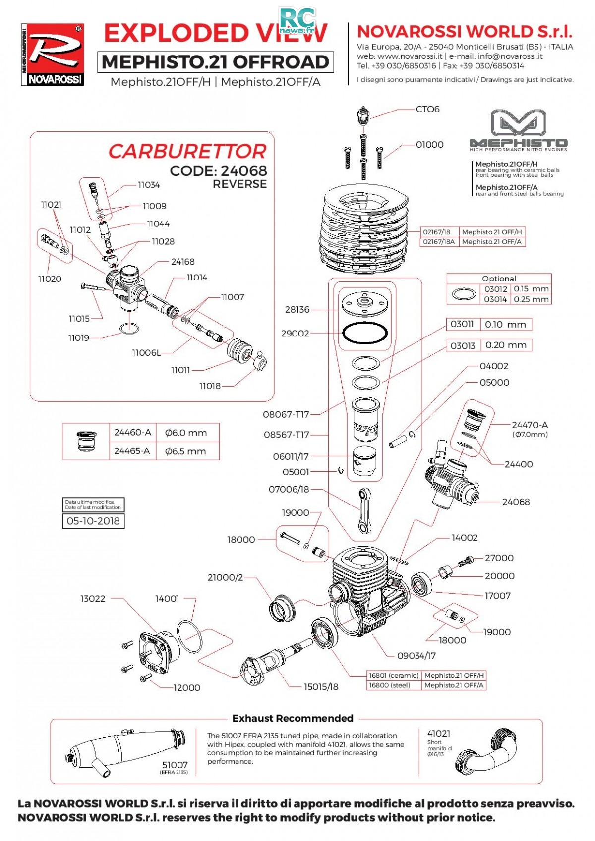

Nouveau Nova Rossi TT 1/8 Mephisto 21.
Course carrée ( 16x42 x 16,42 ), 4 transferts pour une bonne souplesse et une consommation réduite. Vilebrequin traité, nouvelle bielle R4 / 18, bouchon de carter en acie, nouvelle culasse.
Disponible en version standard avec roulements en acier à l'avant et à l'arrière, ainsi qu'en variante céramique avec roulement à billes céramique à l'avant et à l'arrière. _________________ rcmag.com pour le forum, les photos et vidéos

| Capitaine_Caverne a écrit: | Bonjour,
Le clips est a ça place, mais il à une vilaine tête. Dans la mesure ou vous allez reprendre la tête de piston il va falloir le démonter et changer les clips donc c'est pas grave.
Le vilo est en effet une belle pièce, mais je suis étonné qu'il n'y ait pas de pâte à joint au niveau du puits d'admission. Après il est possible que sur cette gamme il n'y en ait pas.
Pour le carter, c'est dans les standards actuels, les reprises d'usinages sont propres.
Pour le bouchon, de carter, alors je sais que c'est un argument de Nova, mais je n'ai jamais eu de bouchon de carter avec un insert en acier. Si la bielle frotte de trop c'est qu'elle à prie du jeu ou que c'est le roulement arrière qui en a. Alors insert ou pas si on ne s'en occupe pas ça fini forcément mal.
Je ne dis pas que ce n'est pas un bon moteur, mais que c'est un peu décevant pour une marque historique. J'ai actuellement un Top et un Rex qui proviennent de la même chaîne de production et les finitions étaient plus soignées.
Mais en tout état de cause, amusez vous bien et bon rodage.
Cordialement. |
Hello!.
Effectivement en ayant ressorti un Bx-21sbk celui ci à bien un circlip sur le piston qui fini bien à 90° et ne fait pas une courbe comme sur le piston du Mephisto. Le piston du BX est mieux fini.
Pas de pâte rouge sur le vilo mais sur le ON et sur le GT5 elle doit y être. Lunette x2 et loupe j'ai vraiment du mal à voir les stries d'usinage le long du vilo.
Sur le cylindre aucun chanfrein d'effectué uniquement sur le bas de tout les transferts, j'ai l'impression de voir une chaîne de montagne , la aussi le BX est mieux fini . |

| Le soucis du clips, c'est qu'il est écrasé dans sa dernière partie, et il risque à tout moment de casser, et là, ça ne pardonnera pas, du coup, il faudra dans tout les cas le remplacer. |
