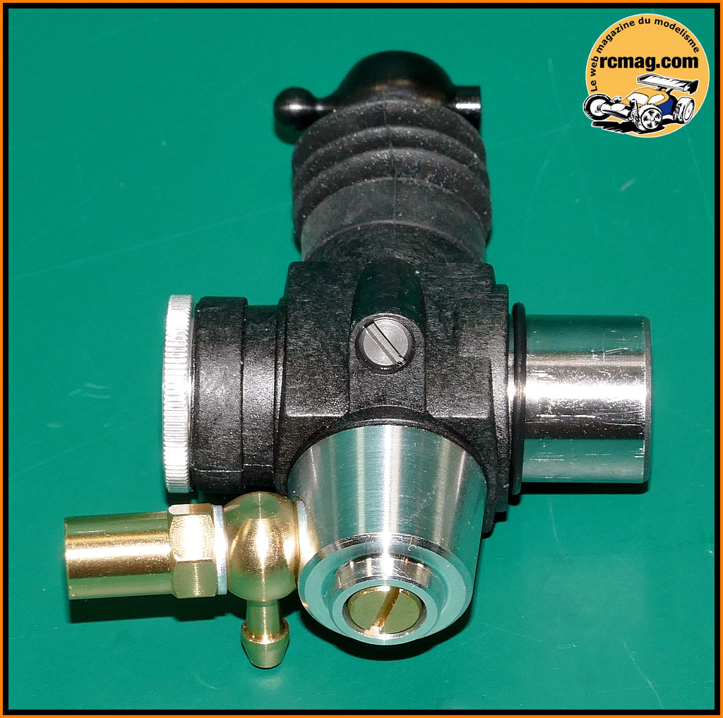

Le carburateur comme souvent en TT est un mixte plastique / alu ce qui retarde le phénomène de vapor-lock.
On retrouve sur ces versions V1 le nouveau carburateur avec réglage de la contre reprise.
Particularité, le diamètre de son embase est de 14 mm ( au lieu des 15 mm des Nova, Alpha ... ).
Pour l'étanchéité on trouve un joint torique sur l'embase du carburateur et un autre qui est intégré au carter moteur.

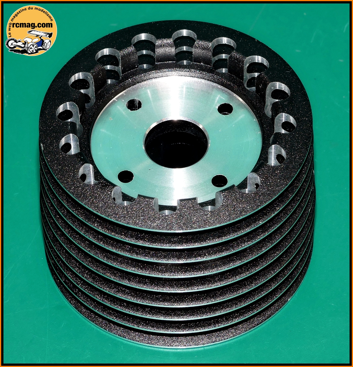

La culasse à 9 ailettes qui est allégée ( diamètre 60mm - hauteur 41mm - 88gr ).

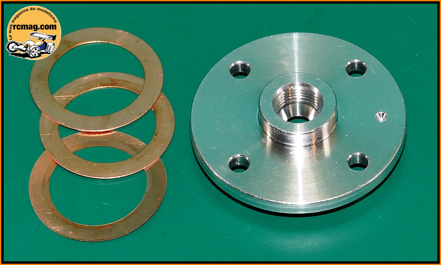

MessagePosté le: 27.09.2017, 14:47:36    Sujet du message: Répondre en citant
L'insert pour bougie turbo avec ses 3 joints de décompression ( 2x2/10 et 1/10 ) en alliage de cuivre.

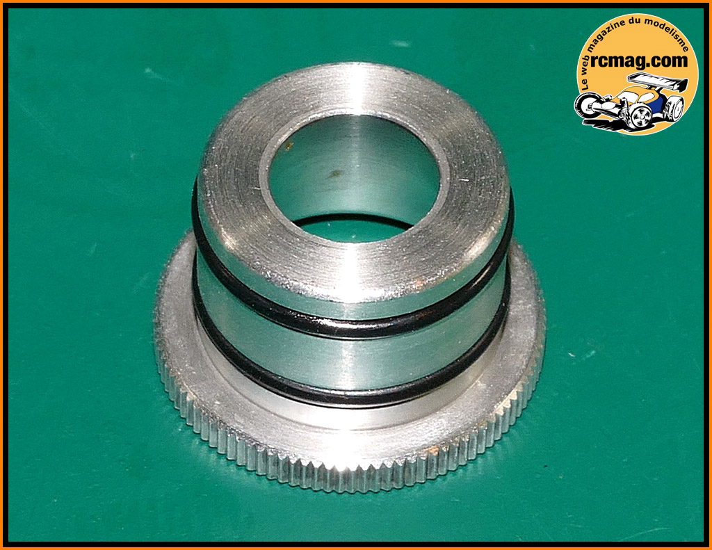

Le beau bouchon usiné traité black avec des dégagements pour permettre le passage du piston au point mort bas et pour améliorer la circulation du mélange.
A signaler la bonne finition que l'on retrouve sur l'ensemble du moteur. Le bouchon est fixé au carter par 4 vis CHC 2,5x6.

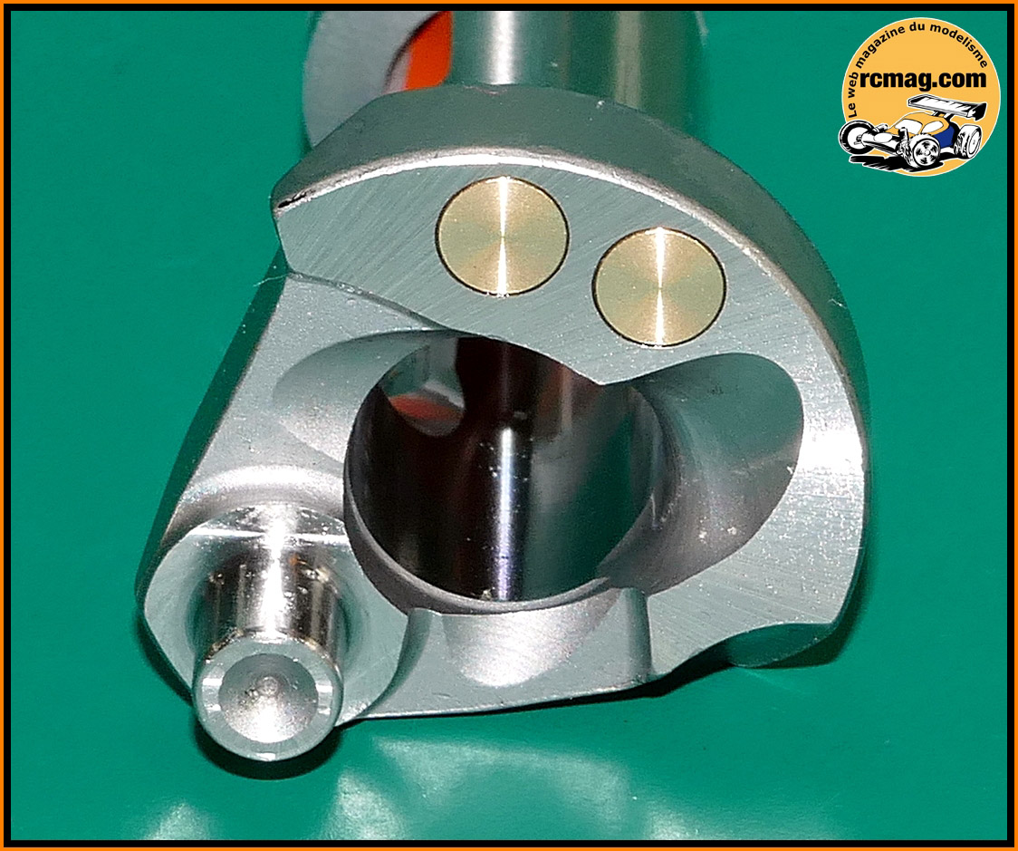

MessagePosté le: 29.09.2017, 12:42:54    Sujet du message: Répondre en citant
Le vilebrequin de 14mm avec le passage des gaz optimisé avec la fameuse pâte rouge.
Son poids est de 42gr et le passage des gaz est de 9mm.

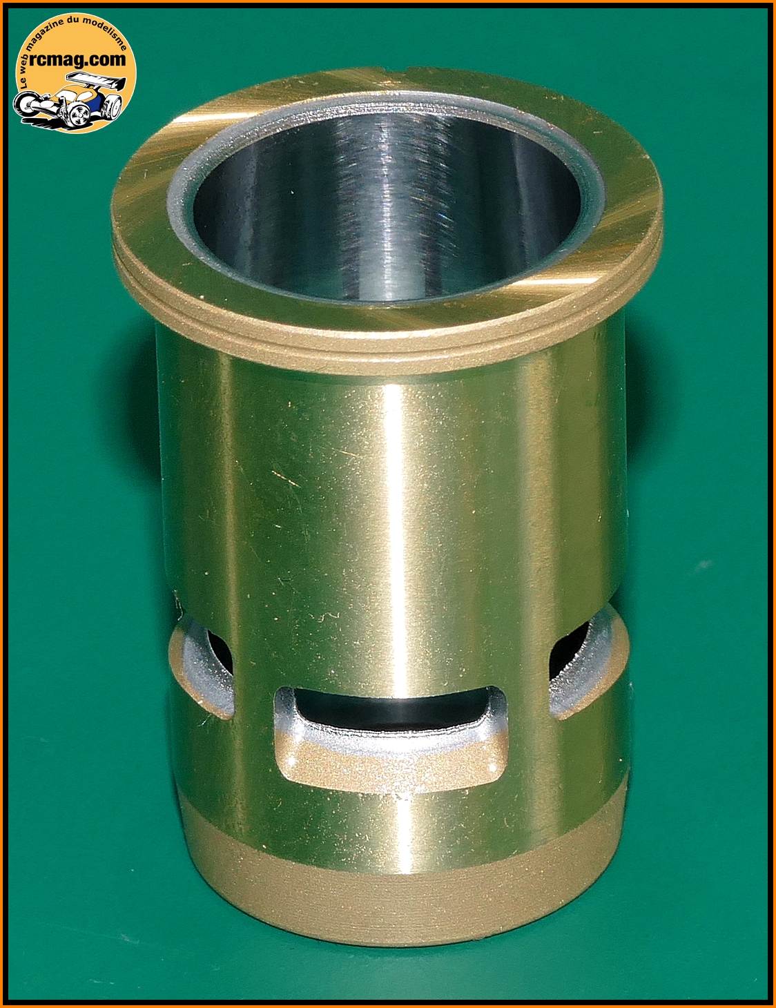

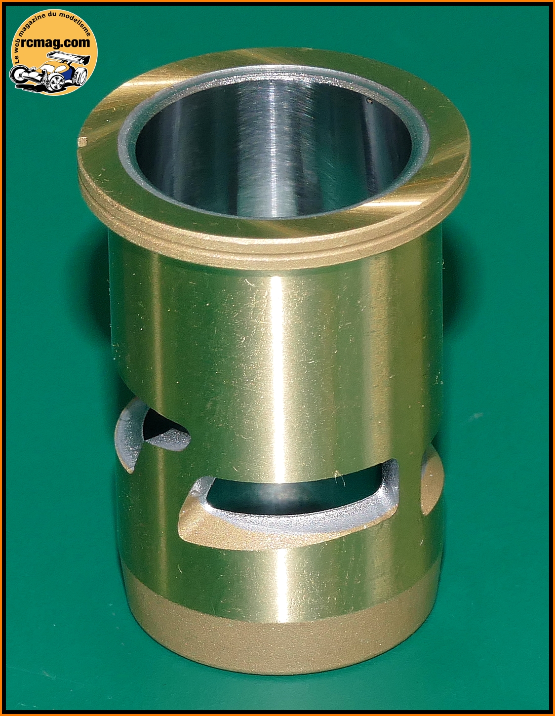

MessagePosté le: 27.10.2017, 09:42:36    Sujet du message: Répondre en citant
Messages: 131245
MessagePosté le: 27.10.2017, 09:43:11    Sujet du message: Répondre en citant
La chemise est de type 3 transferts, un choix bien adapté à ce type de moteur.

Comme vous pouvez le voir sur cette photo, les vilebrequins sont identique sur les V1 Race et Star.
Non tracto, celui de droite est plus usiné niveau virgules OK!
Aller le stade !!!
Atomikcar
Inscrit le: 21/01/2004
Messages: 1344
MessagePosté le: 07.09.2018, 17:50:44    Sujet du message: Répondre en citant
Seulement la virgule du bas, l'autre est brut de fonderie sur les virgules
