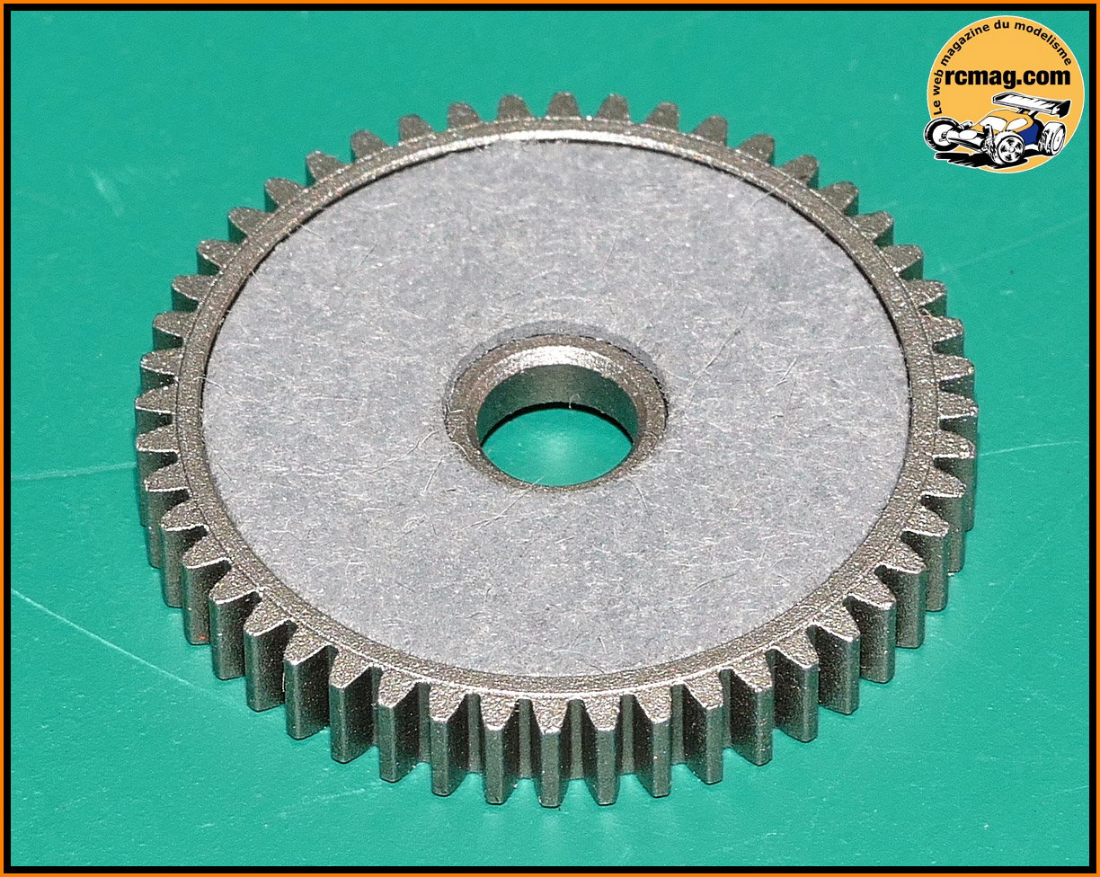

MessagePosté le: 14.07.2018, 09:40:33    Sujet du message: Répondre en citant
La couronne primaire en métal de 48 dents.

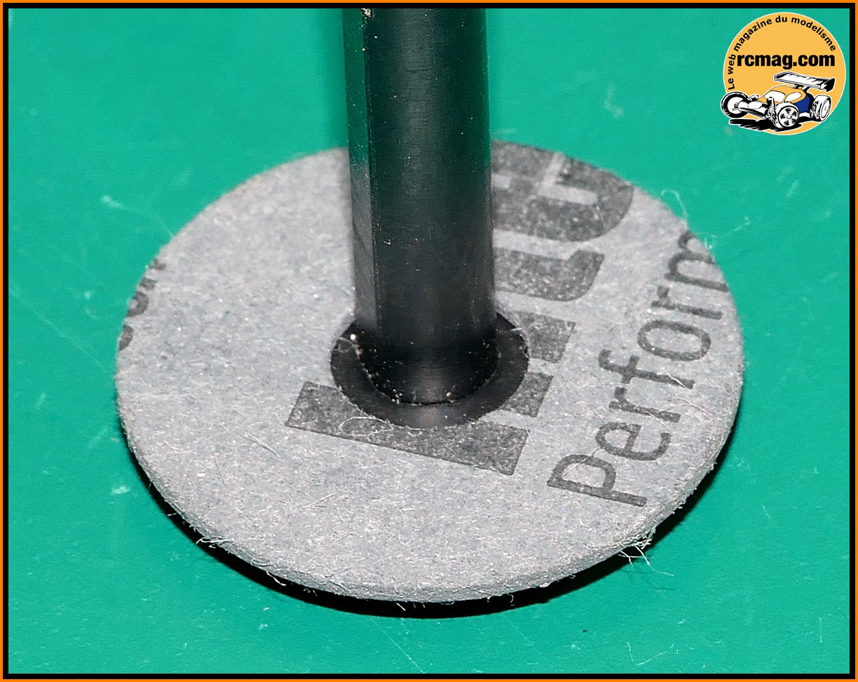

MessagePosté le: 18.07.2018, 13:26:16    Sujet du message: Répondre en citant
Les plateaux en acier d'une épaisseur de 1,5mm pour un diamètre de 21mm avec leurs garnitures de friction.

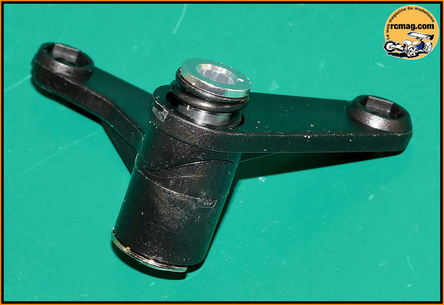

MessagePosté le: 19.07.2018, 12:14:04    Sujet du message: Répondre en citant
L'entretoise alu, la bague de guidage, le ressort et le nylstop épaulé.

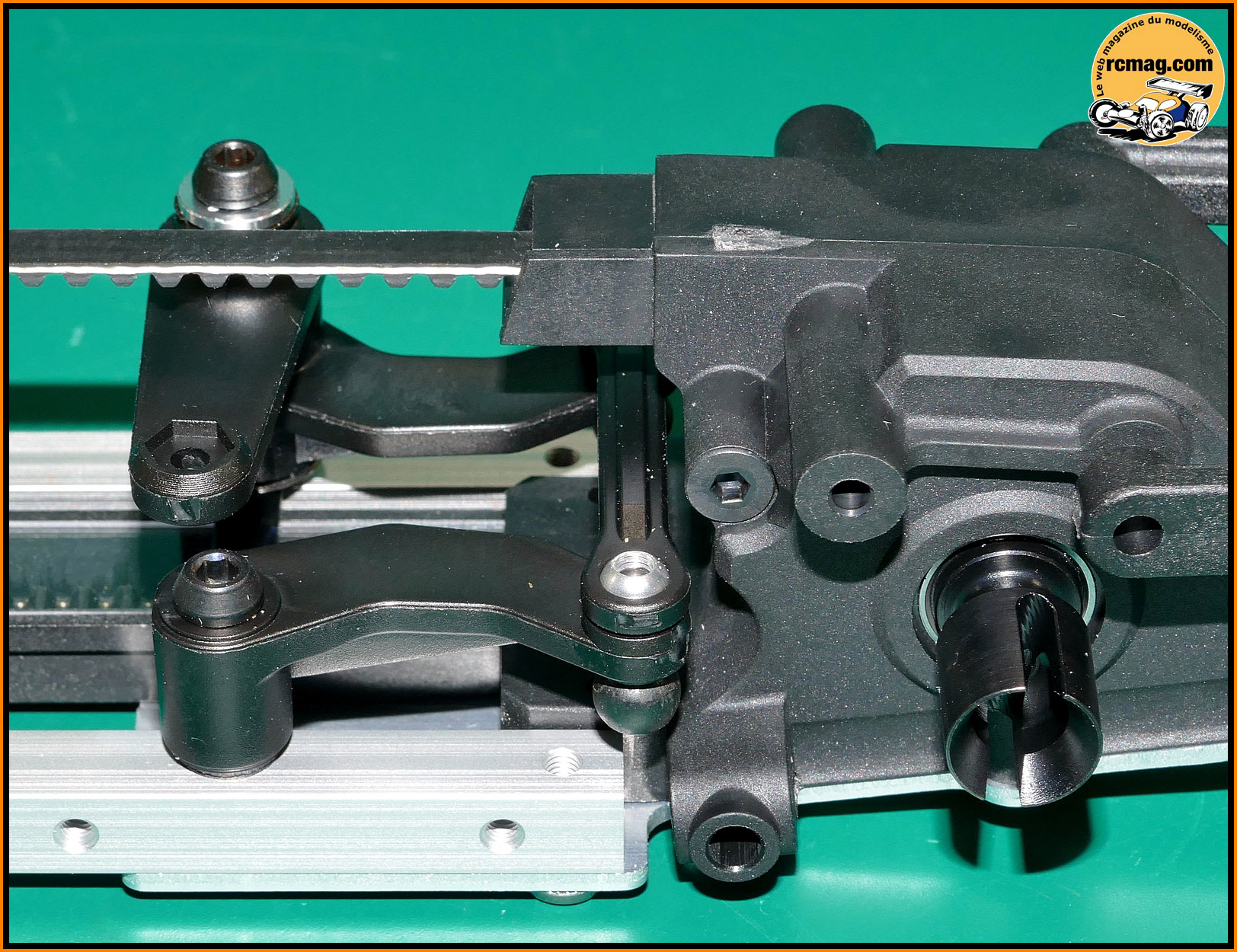

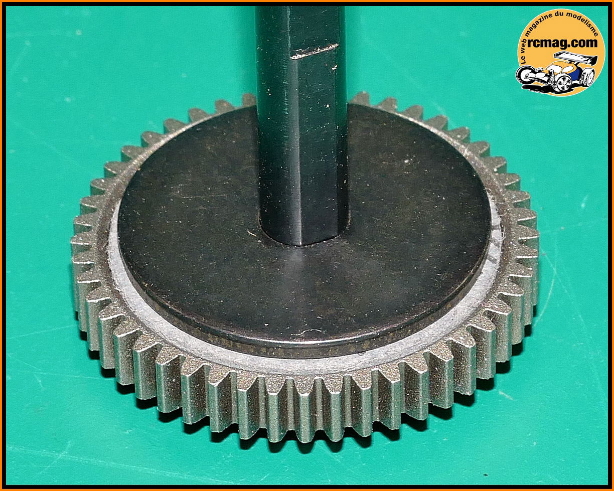

MessagePosté le: 17.08.2018, 12:41:28    Sujet du message: Répondre en citant
Montage des plateaux et de la couronne sur l'axe.

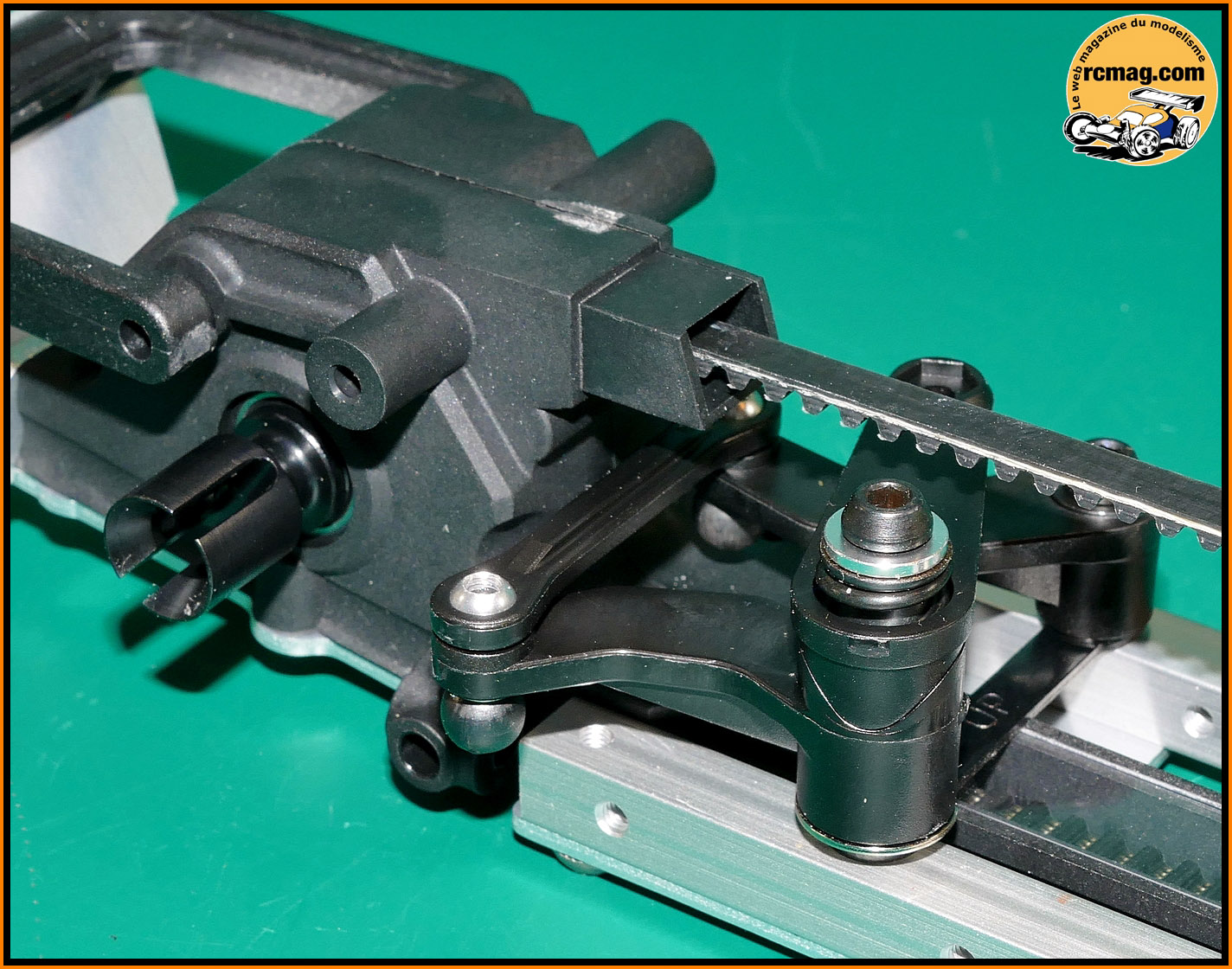

MessagePosté le: 23.08.2018, 10:43:40    Sujet du message: Répondre en citant
Montage de l'entretoise.

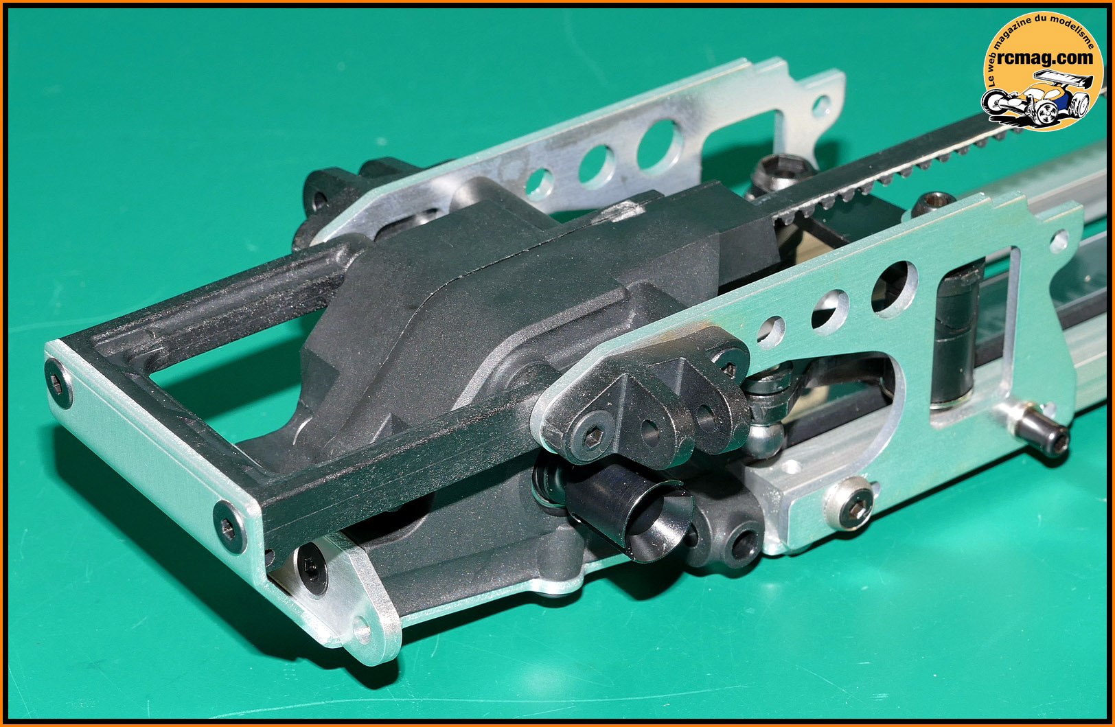

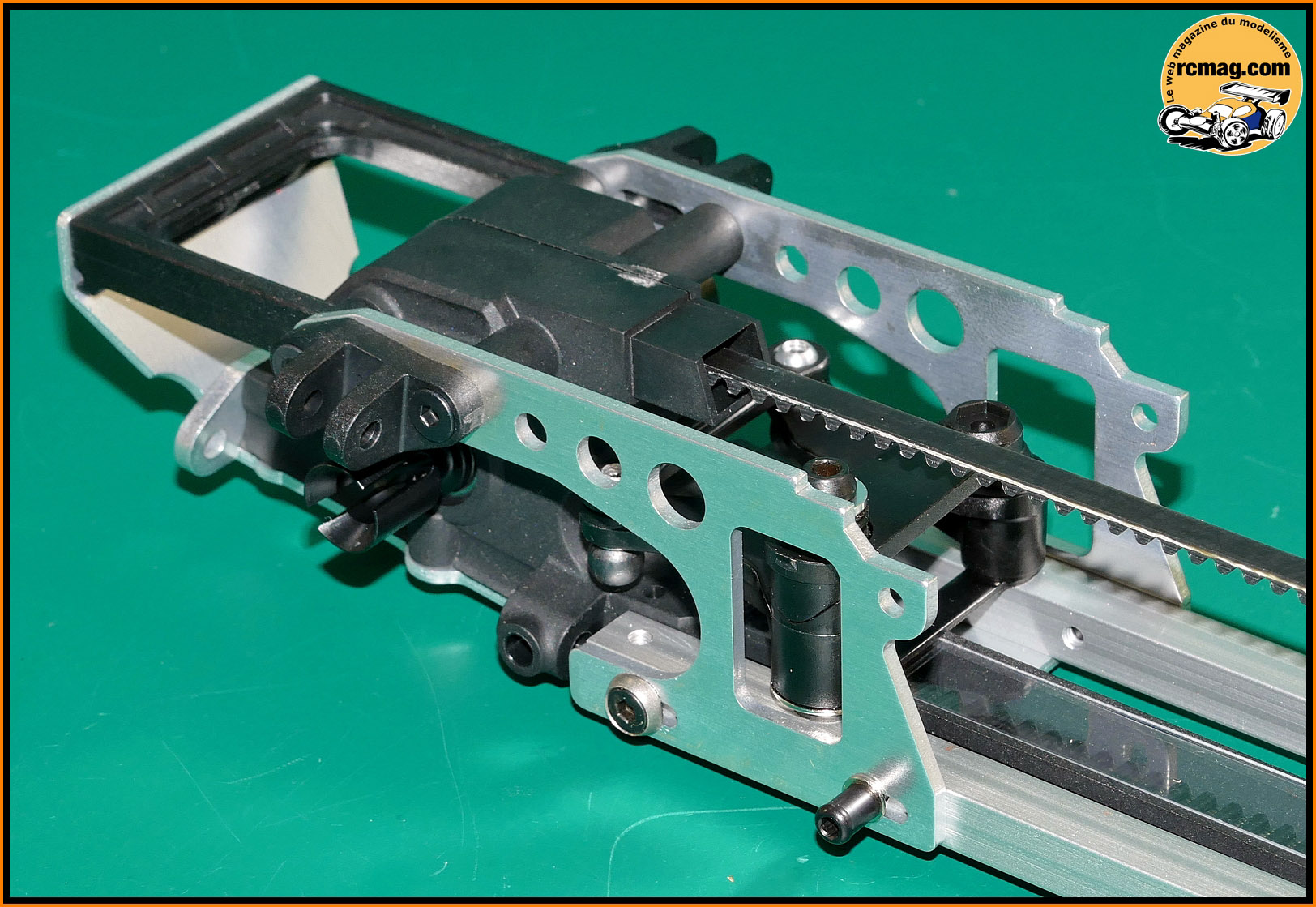

MessagePosté le: 27.08.2018, 10:55:16    Sujet du message: Répondre en citant
Mise en place de l'axe dans la cellule arrière.
