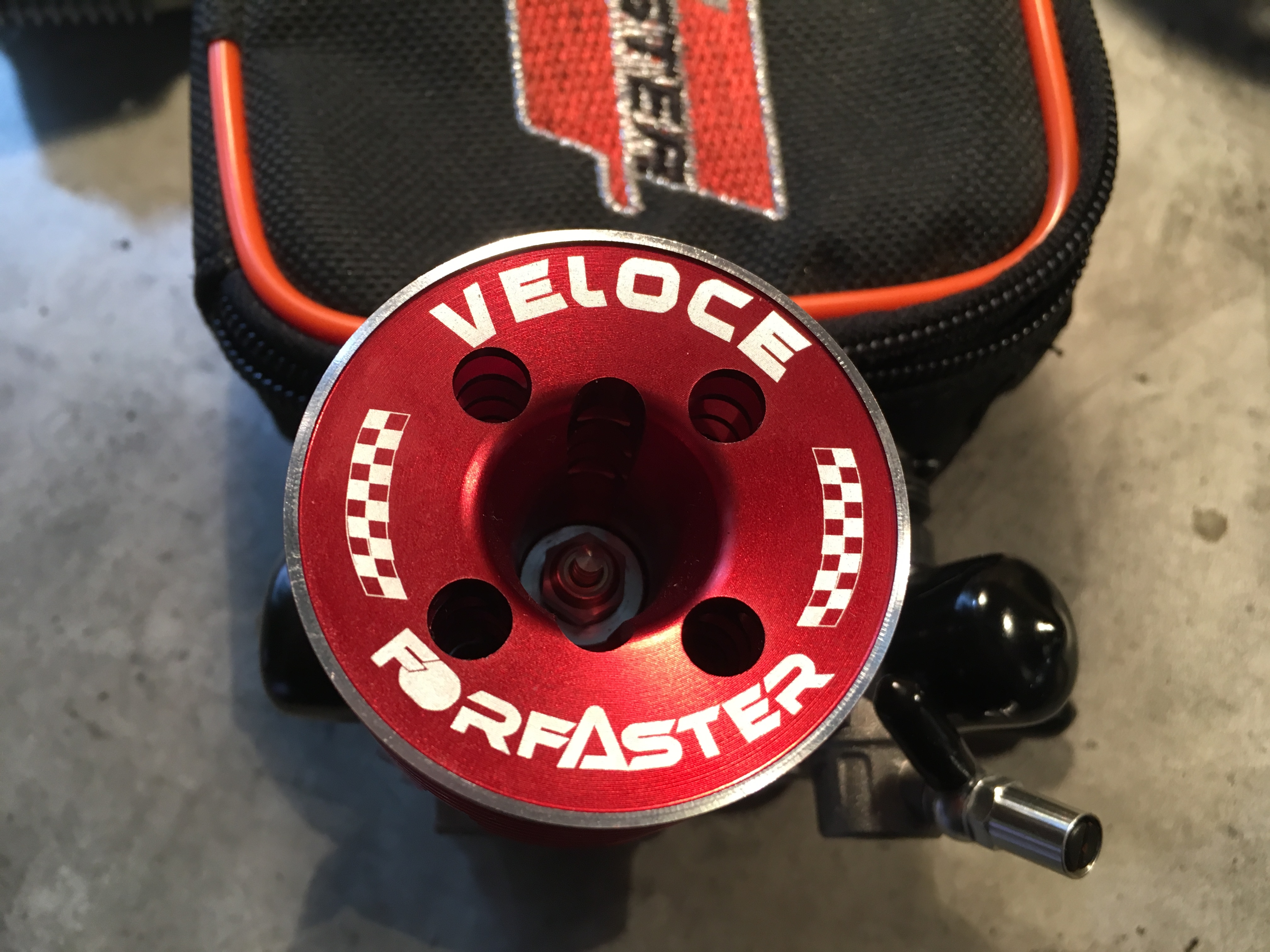

MessagePosté le: 11.05.2018, 08:52:33    Sujet du message: Répondre en citant
Dispo en 5T chez Forfaster , roulement acier autour de 220 euro, une tuerie en GT8 en Italie Wink
