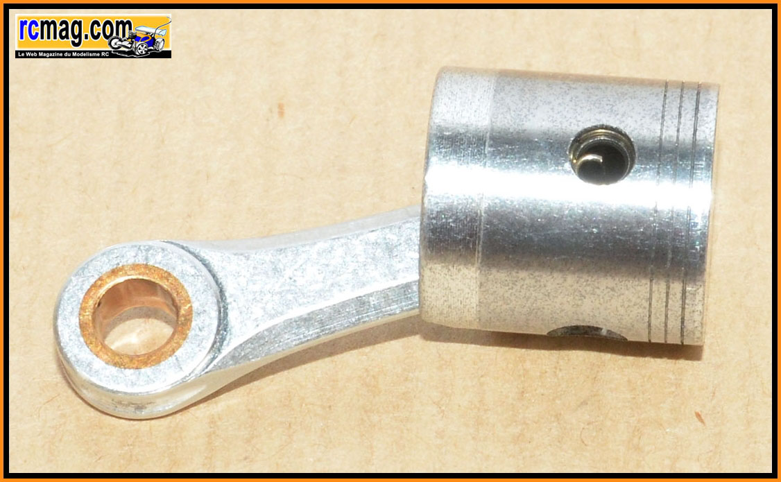

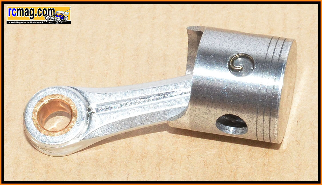

La bielle de type "couteau" est bien retravaillée ( saignée centrale ) avec à ses extrémités des trous qui favorisent la lubrification au niveau du maneton et
de l'axe de piston. Le piston est de type moulé et rectifié, il est allégé au maximum et doté de 3 segments de lubrification. On remarque aussi 2 trous qui
améliorent le refroidissement du piston.

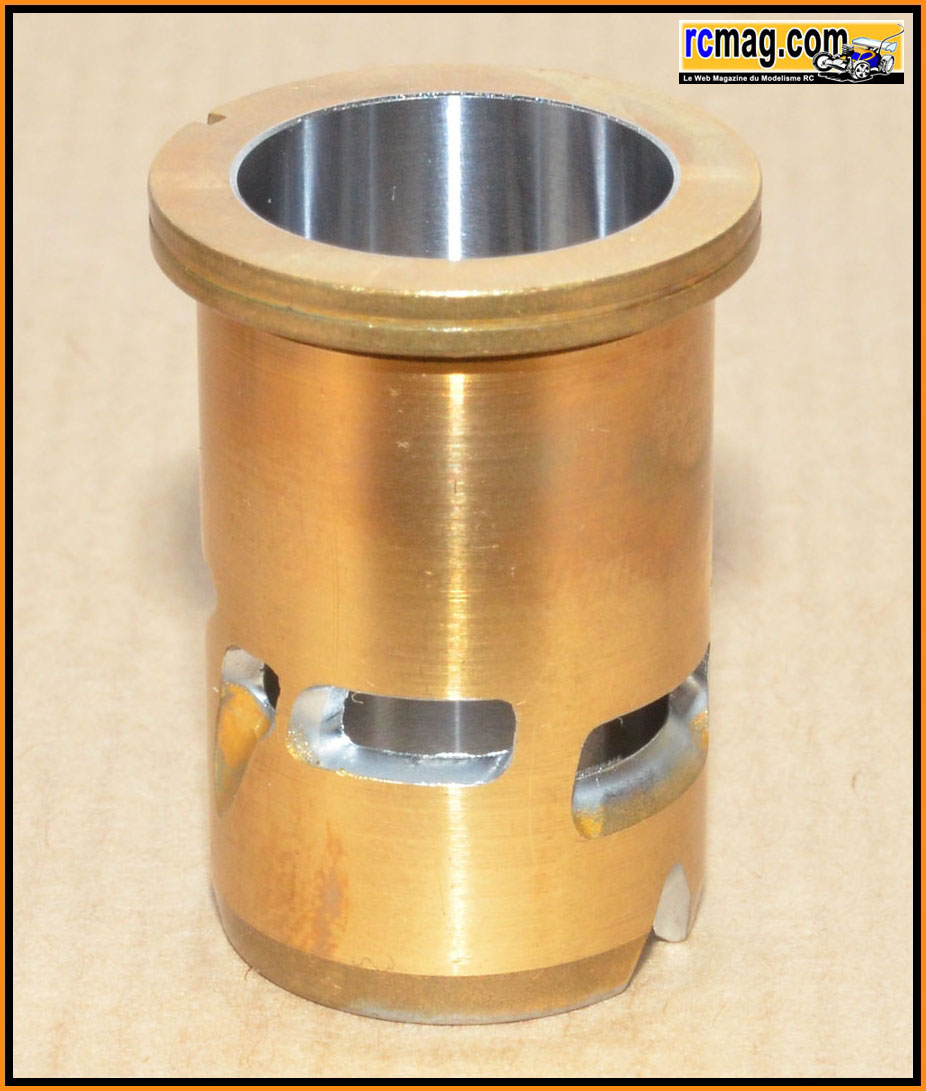

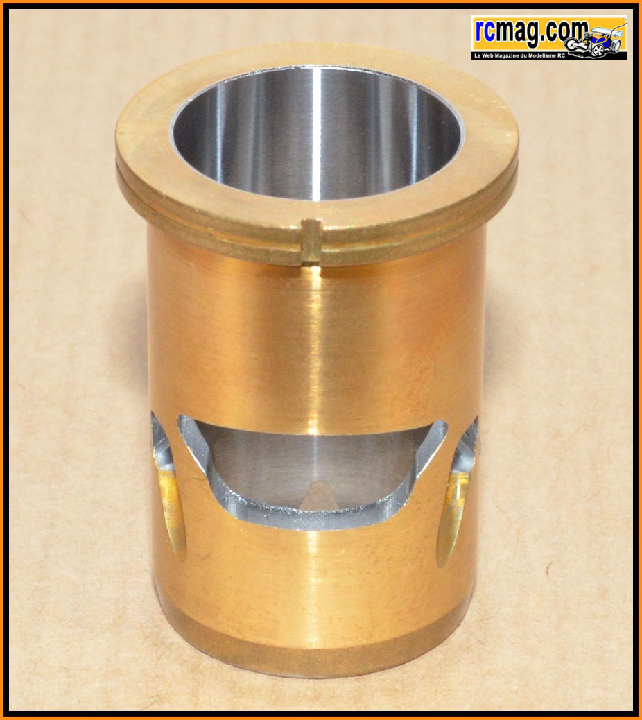

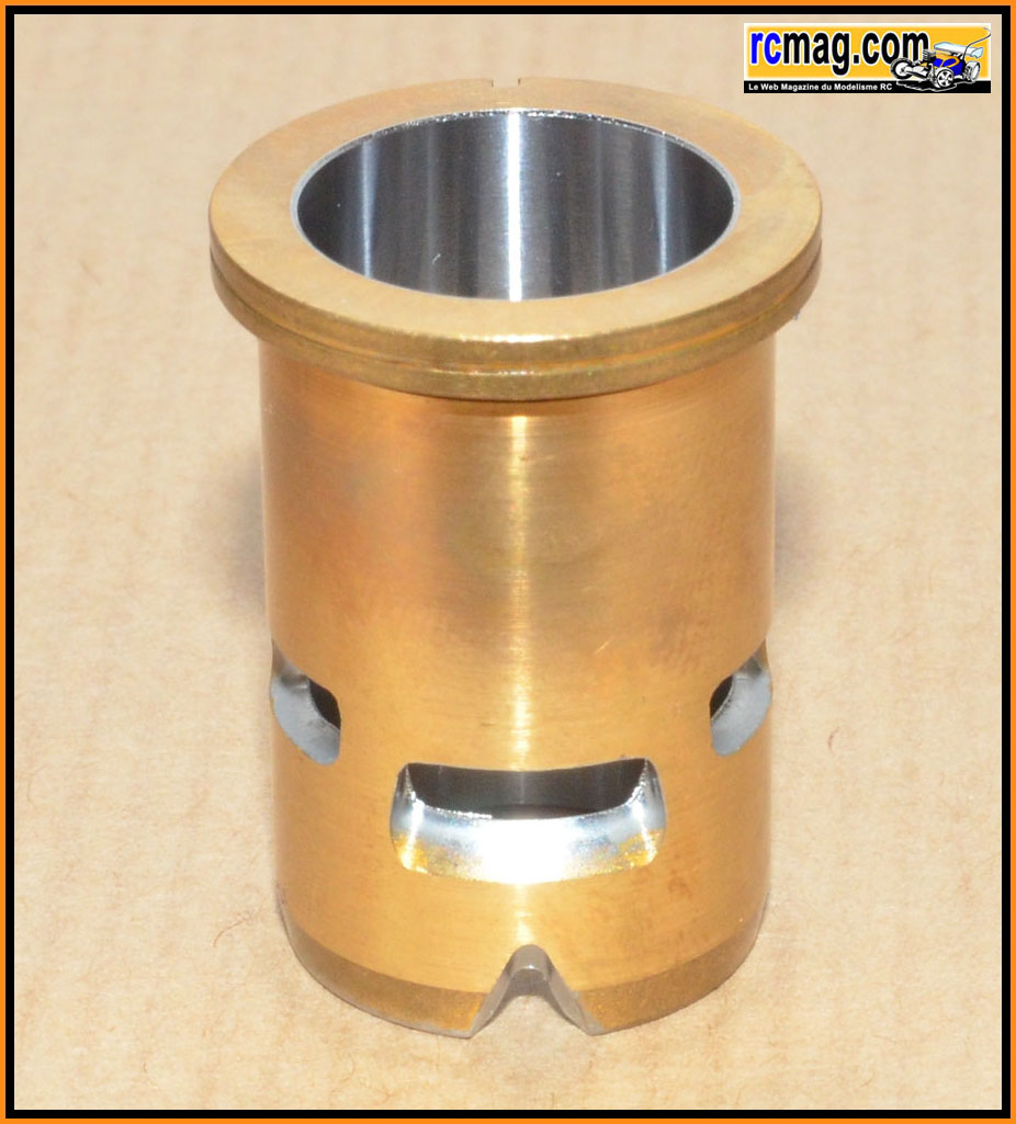

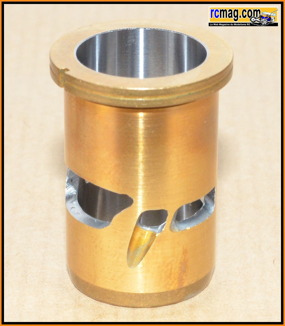

La chemise 5 transferts de type ABC ( aluminium, bronze et chrome ).
On remarque une encoche en V inversé à la base de la chemise sous le transfert d'admission principal.
D'origine les transferts sont déjà bien retravaillés.
