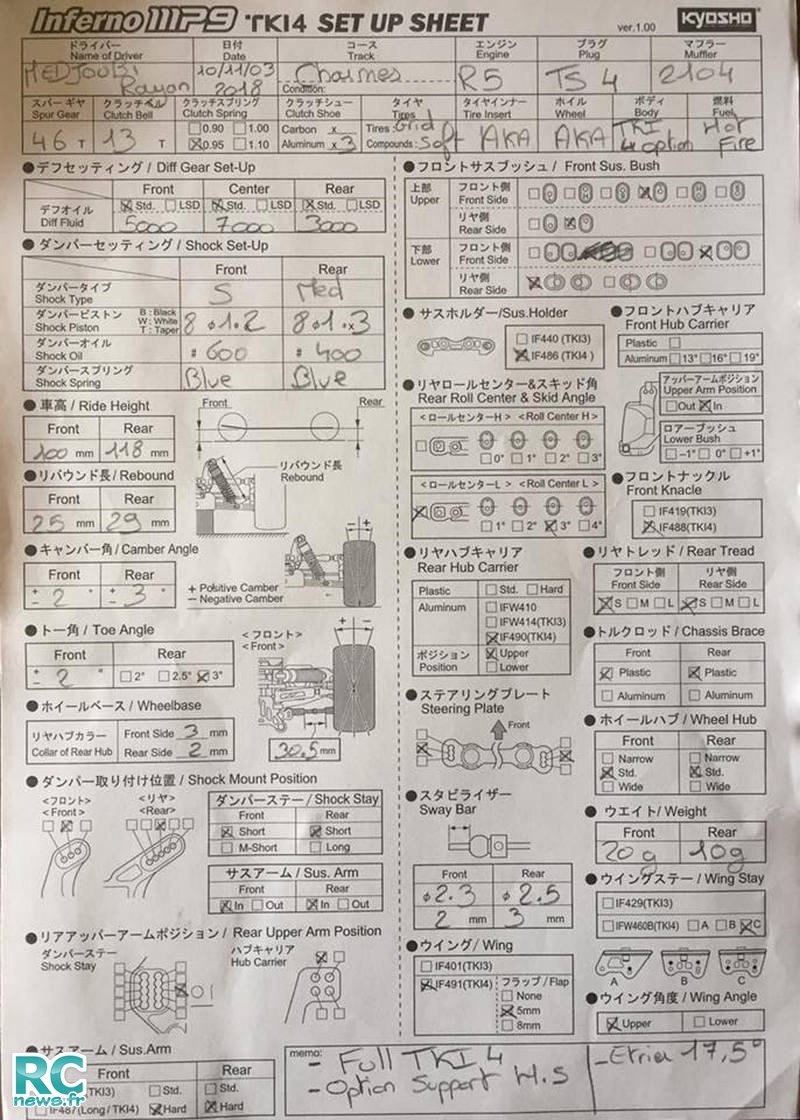

MessagePosté le: 20.03.2018, 11:50:18    Sujet du message: Répondre en citant
Rayan Medjoubi - Charmes Cup 2018
