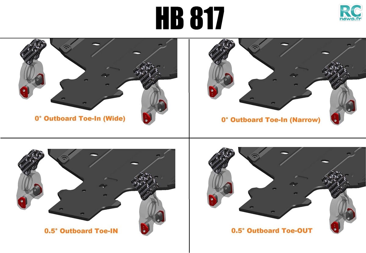

Pincement arrière OutBoard sur le HB E817 et D817:
ATTENTION, pour bien régler le pincement, il faut regarder sur cette photo le sens dans lequel sont positionnés les inserts sans tenir compte de la hauteur des trous pour l’axe de triangle. C’est un réglage indépendant qui n’a rien à voir avec le pincement…
Cette photo montre d’ailleurs qu’il est possible de mettre l’axe en haut (a gauche sur chaque exemple) ou en bas (a droite sur chaque exemple) avec la même valeur de pincement!
Le réglage de base préconisé est celui en bas à gauche avec 0,5° de pincement.
