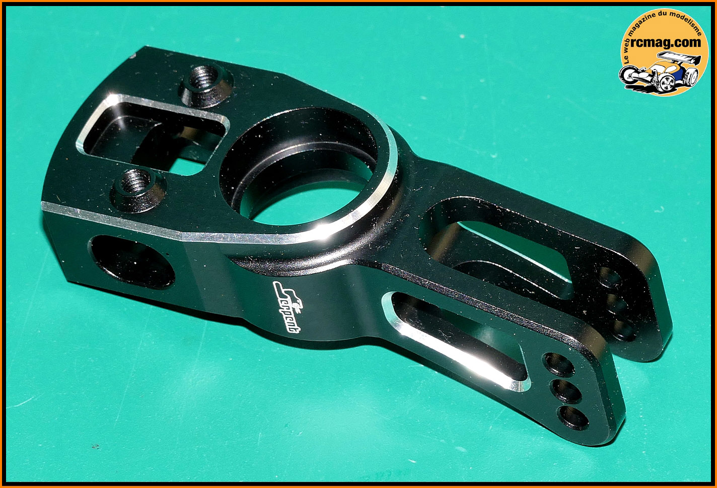

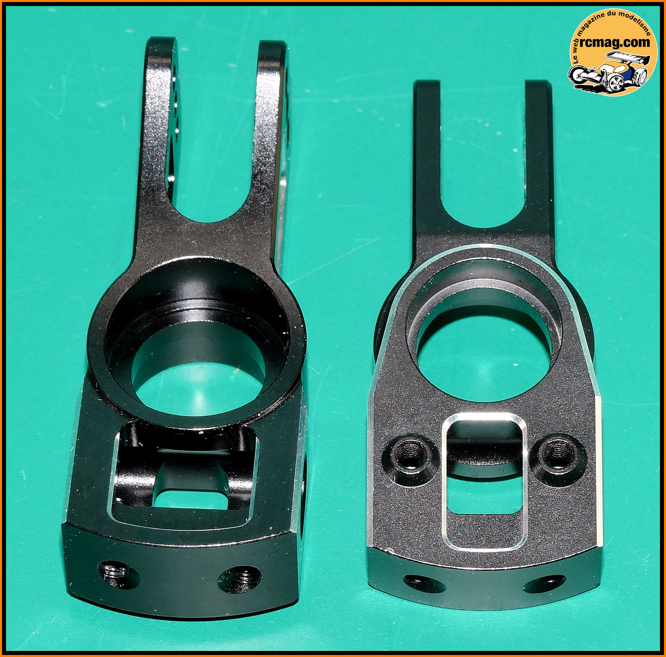

Les belles fusées alu avec 3 possibilités d'ancrages pour les biellettes de suspension et un système d'inserts qui offrent 4 possibilités de réglages.
Sur le dessous on retrouve 2 fixations pour les lests.

Les 4 types d'inserts qui sont bien identifiés.

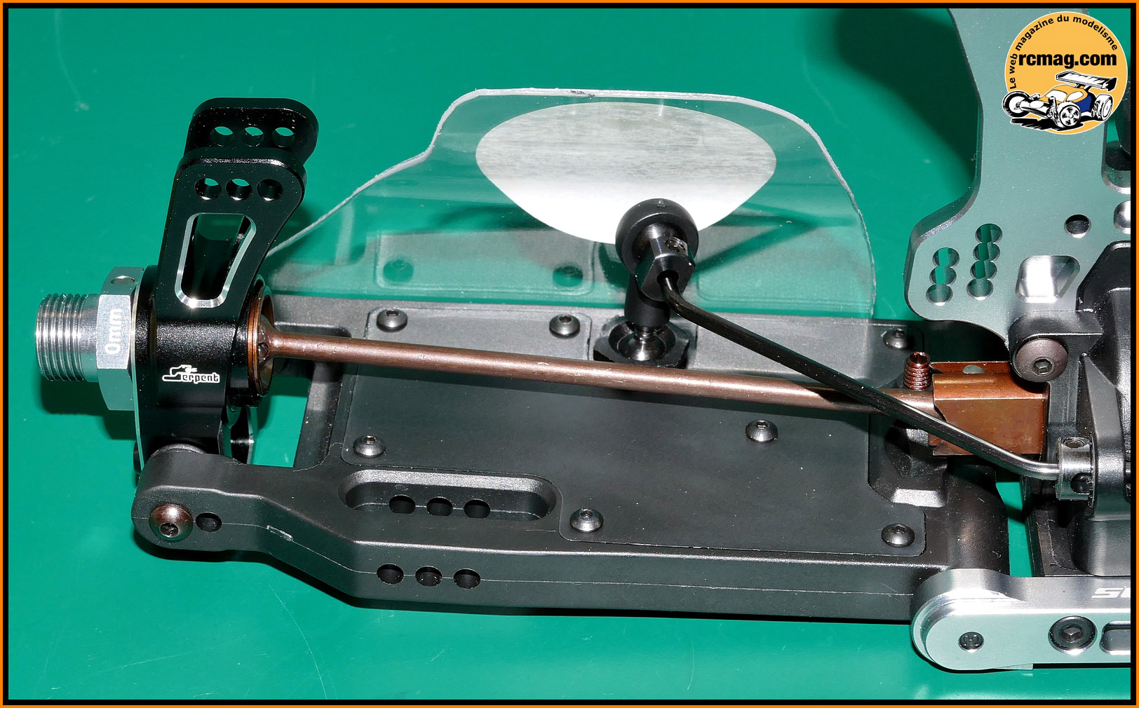

Le montage des fusées terminés.
Comme vous pouvez le constater j'ai finalement pas utilisé les soufflets.
S'ils sont bien maintenus en place, surtout comparé à la concurrence, leur montage m'a semblé compliqué et pas vraiment compatible avec un entretien simple, surtout sur le terrain.

Sur la fusée on retrouve 2 vis CHC sans tête pour bloquer l'axe. Vu que l'axe passe dans un insert plastique, est ce vraiment utile ...
On a le choix entre user le triangle ou l'insert.

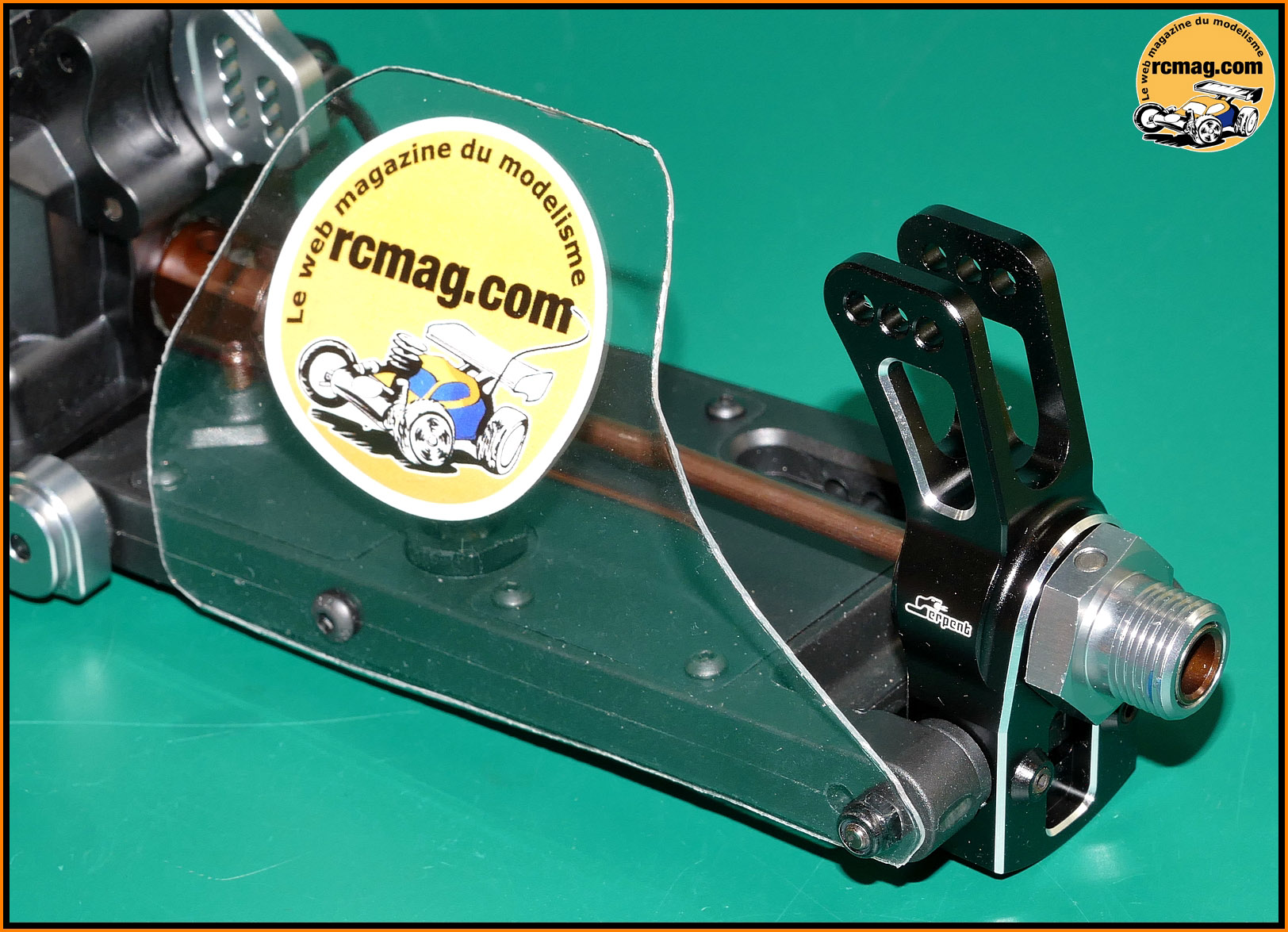

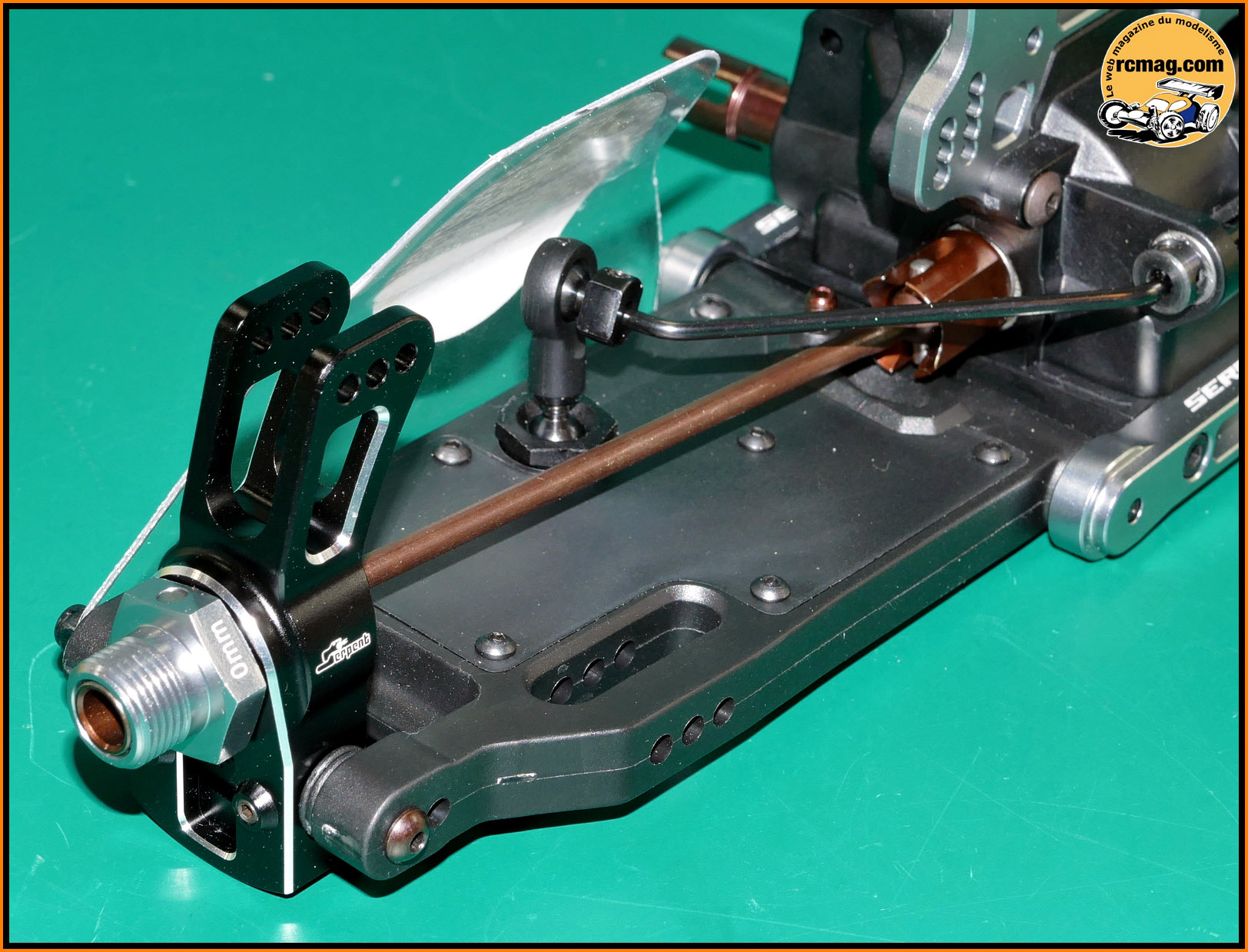

Les fusées montées sur la triangulation
