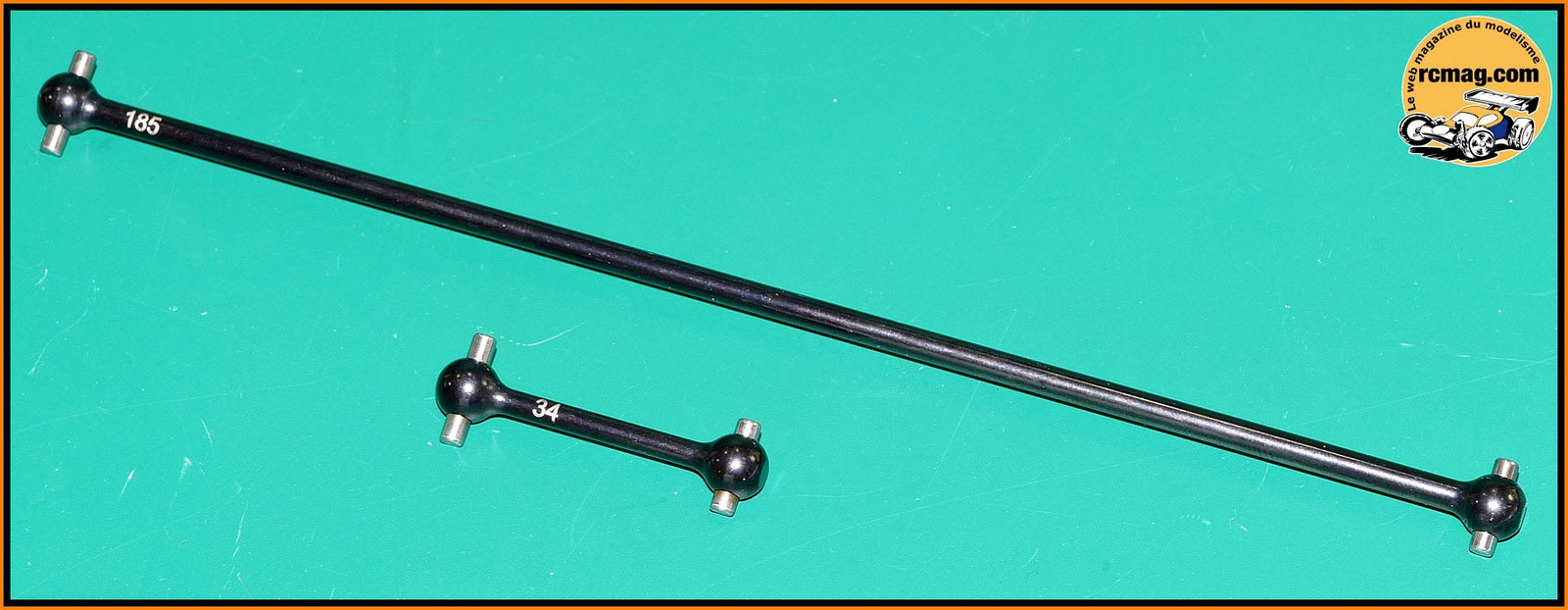

Pour un projet je vais avoir besoin d'un cardan HB 185mm. Pouvez vous me donner :
Diamètre de l'arbre
Diamètre de la boule de cardan
Diamètre de goupille de cardan
Longueur de goupille de cardan
Merci

C'est la référence 204024. Monté sur le 817 par exemple. Merci

Les cardans centraux qui ne sont pas symétriques ( taille des goupilles ).

Arf... bon la longueur des deux goupilles alors

c'est des goupilles de 3mm
13,85 d'un coté, 11,52 de l'autre
rotule de 7,85
Messages: 132379
MessagePosté le: 14.01.2018, 16:03:04    Sujet du message: Répondre en citant
diametre de l'arbre, 3,75
