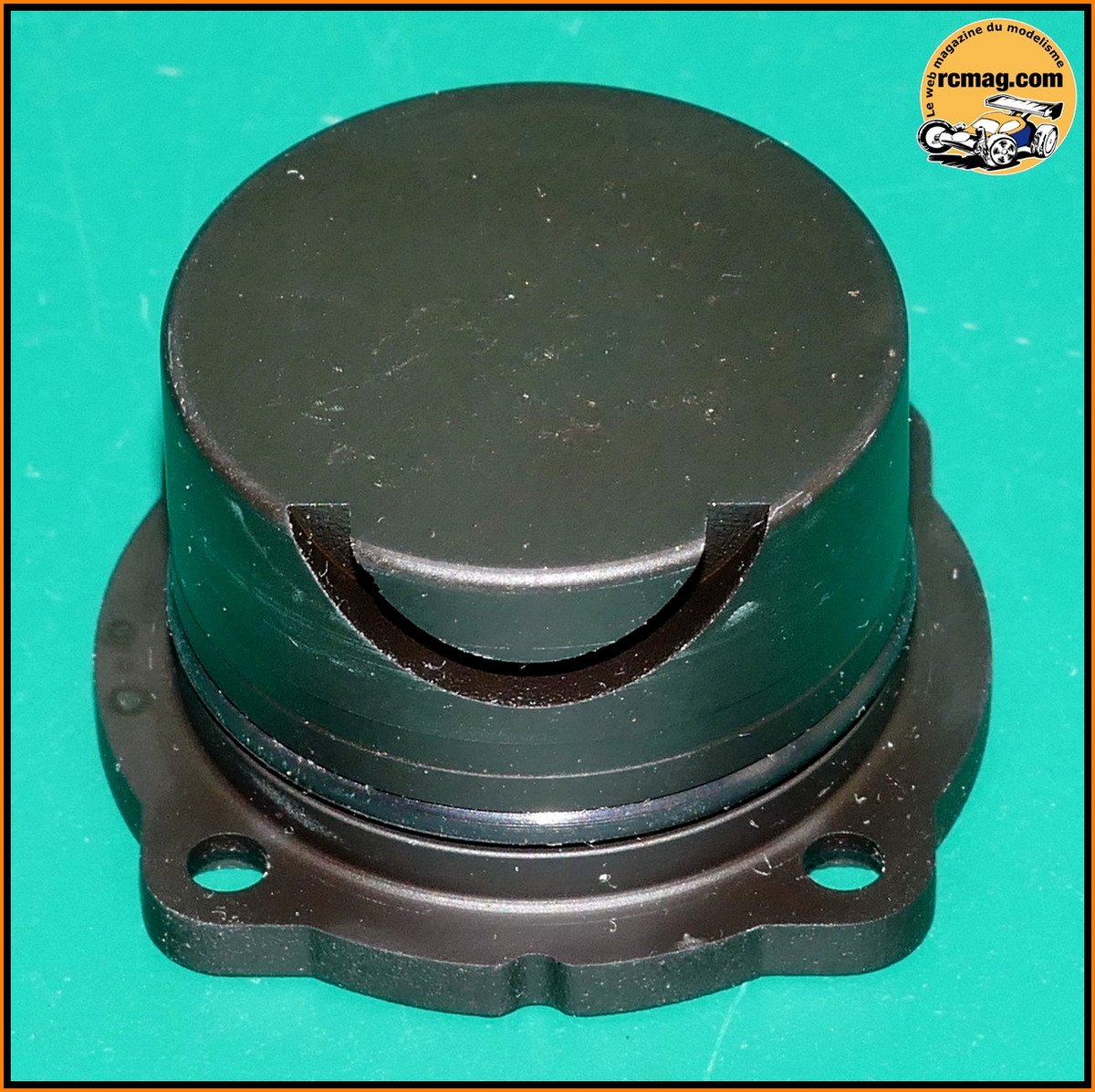

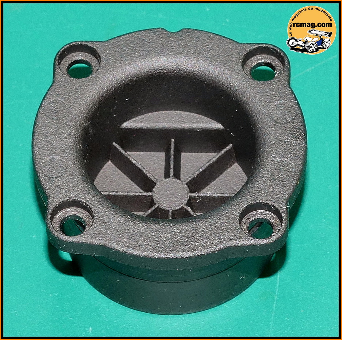

Le bouchon avec un dégagement pour permettre le passage du piston au point mort bas. Pour son démontage, il faut bien sure penser à mettre le moteur au point mort haut.
Le bouchon est fixé au carter par 4 vis CHC 2,5x8. A noter l'encoche pour repérer le sens du bouchon pour les moins attentifs ....

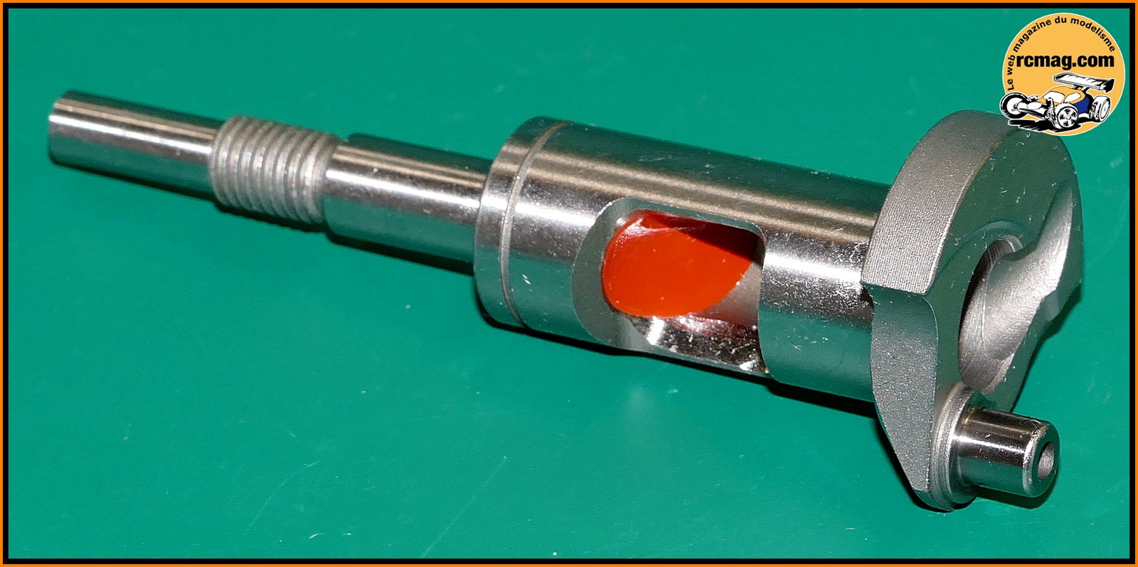

Le vilebrequin de 14mm avec passage des gaz de 9mm ( poids de 41gr ).
La passage des gaz est optimisé avec l'habituelle pâte rouge.

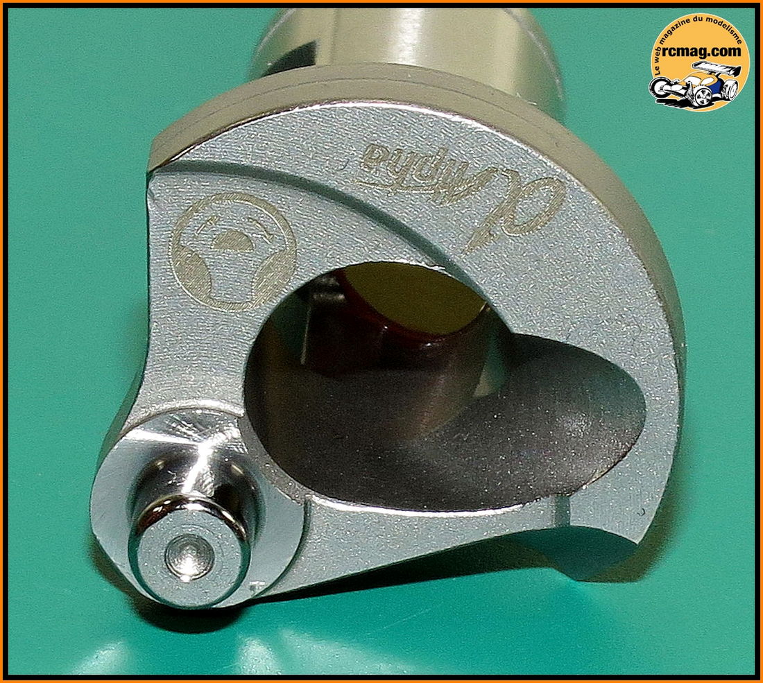

Le plateau bénéficie d'une grosse virgule "turbo". Le maneton a un diamètre de 4,97mm.

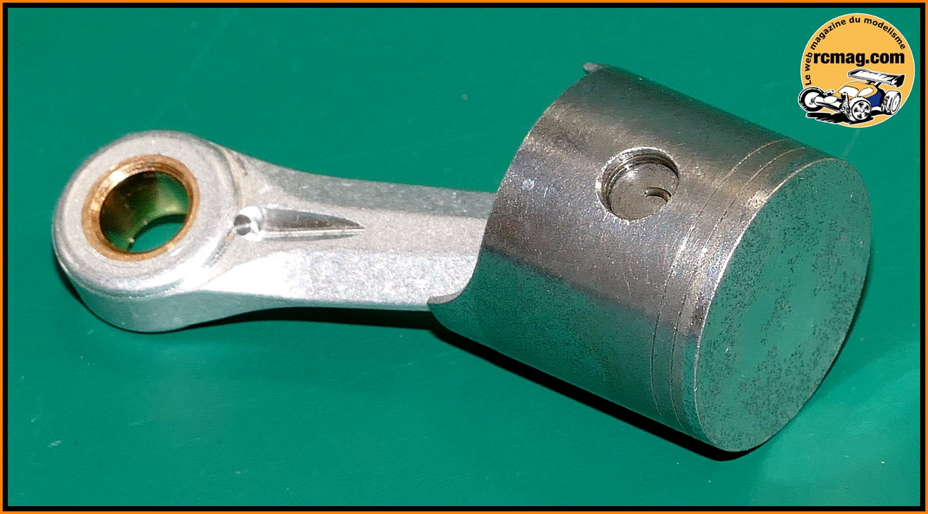

La bielle de type "couteau" est bien retravaillée ( saignée centrale ) avec un trou qui favorise la lubrification au niveau du maneton.
Le piston est de type moulé et rectifié, il est allégé au maximum et doté de 2 segments de lubrification.

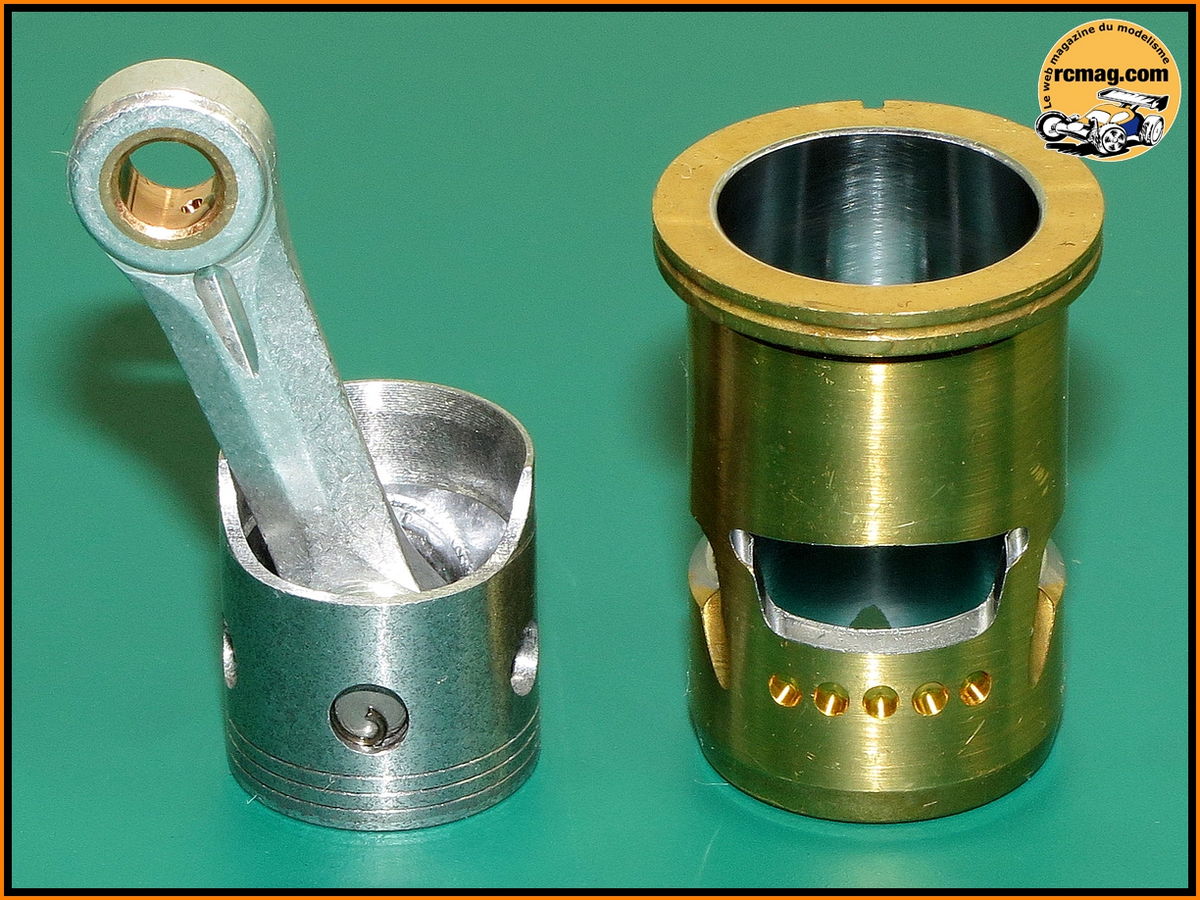

Pour comparer le kit du Dragon II avec un piston à 3 segments et 2 trous pour le refroidissement du piston.
