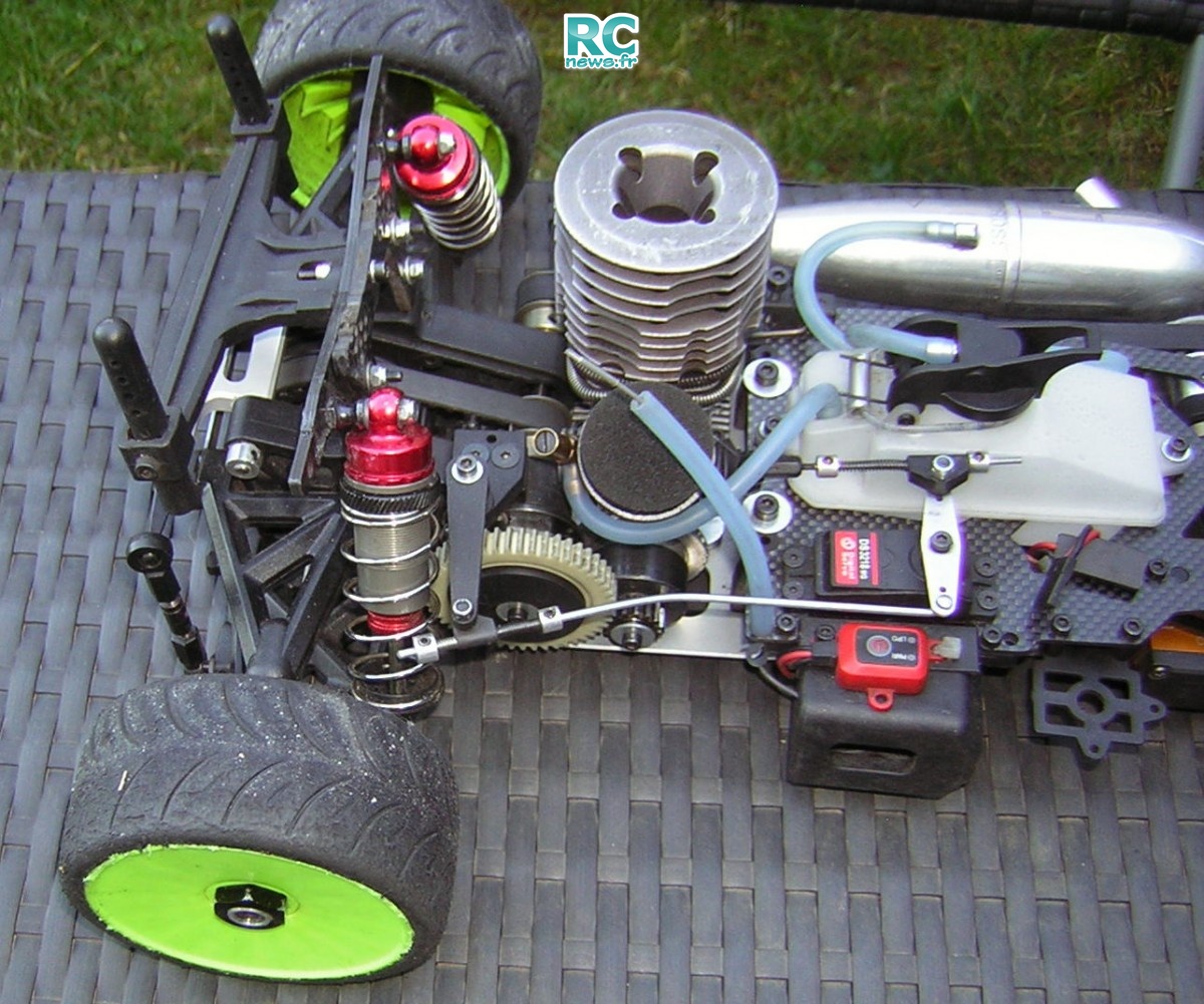

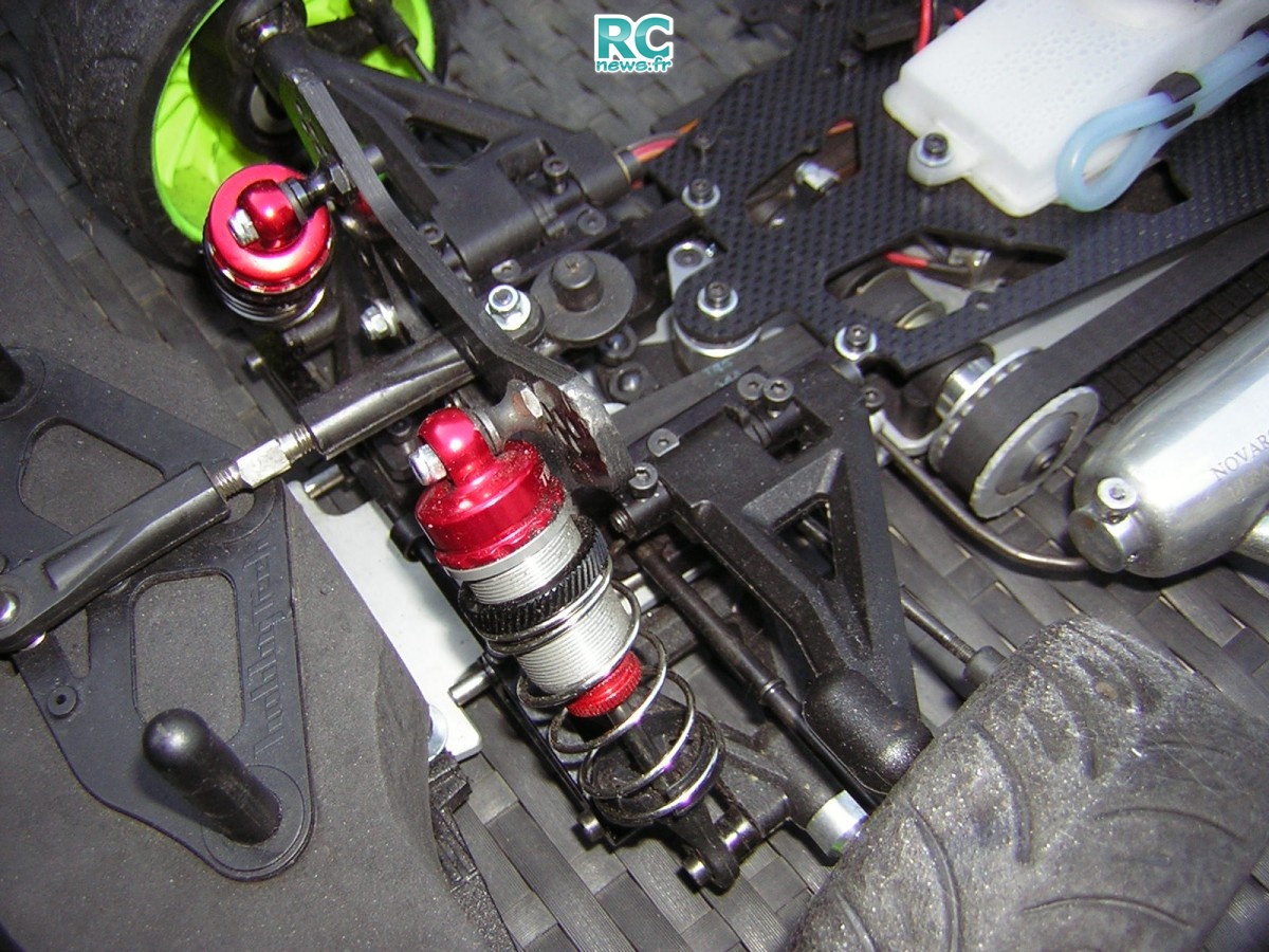

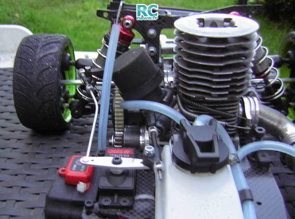

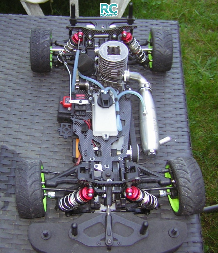

Merci d'avoir publié les photos de ma bmt.Comme on peut le voir ce n'est pas les amortos d'origine,les cardans avant non plus ils sont normalement en alu mais après un
vol celui de droite c'est tordu j'ai préféré des cardans en acier que j'avais sur une OCM et qui vont parfaitement.Pour ceux qui,comme moi, trouvent moche les rondelles, sur le carbone,je l'ai fait parceque le carbone se détruit progressivement avec l'acier vibrant des vis. Surprised Je l'ai essayée dimanche dernier à bergerac elle fonctionne vraiment bien. Wink
