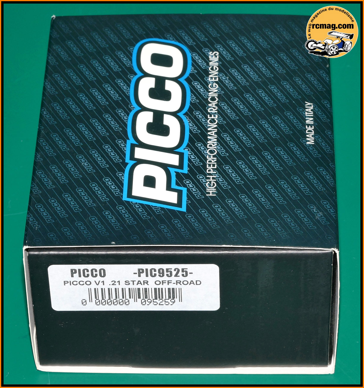

On découvre le moteur ...
La boite qui est commune à d'autres versions de la gamme.

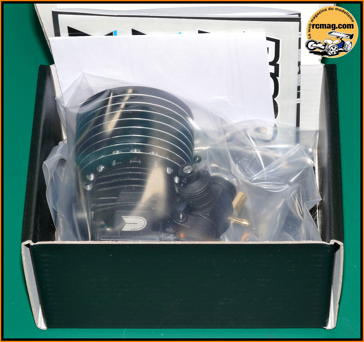

Le moteur et ses accessoires sont protégés dans des sachets plastique.

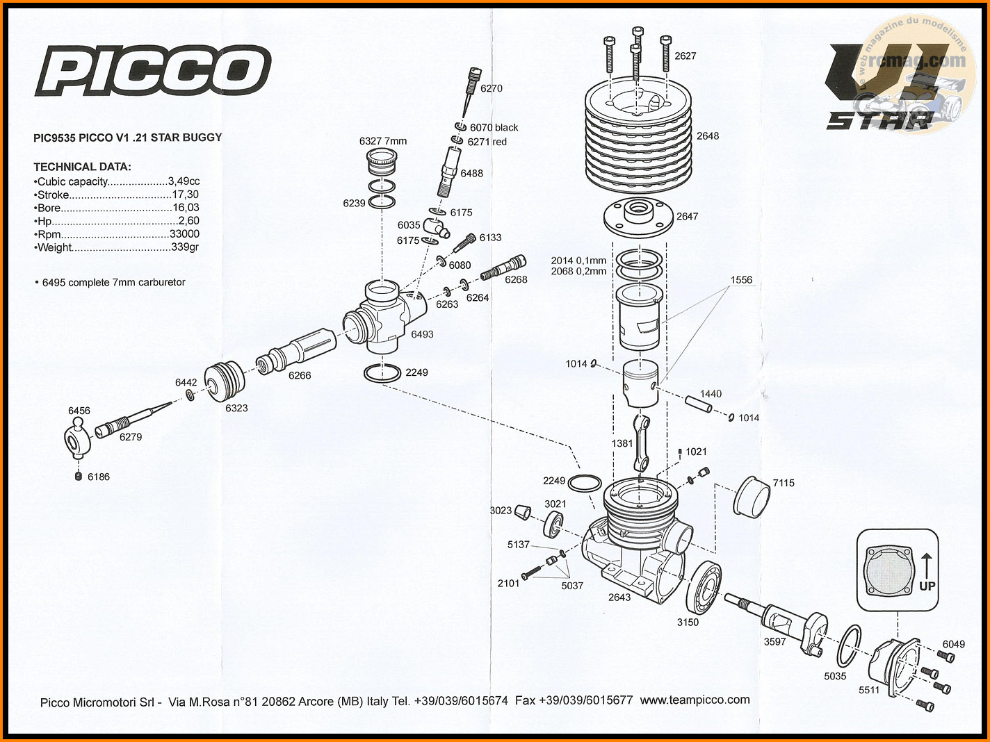

L'éclaté du moteur avec les références pour les pièces détachées.

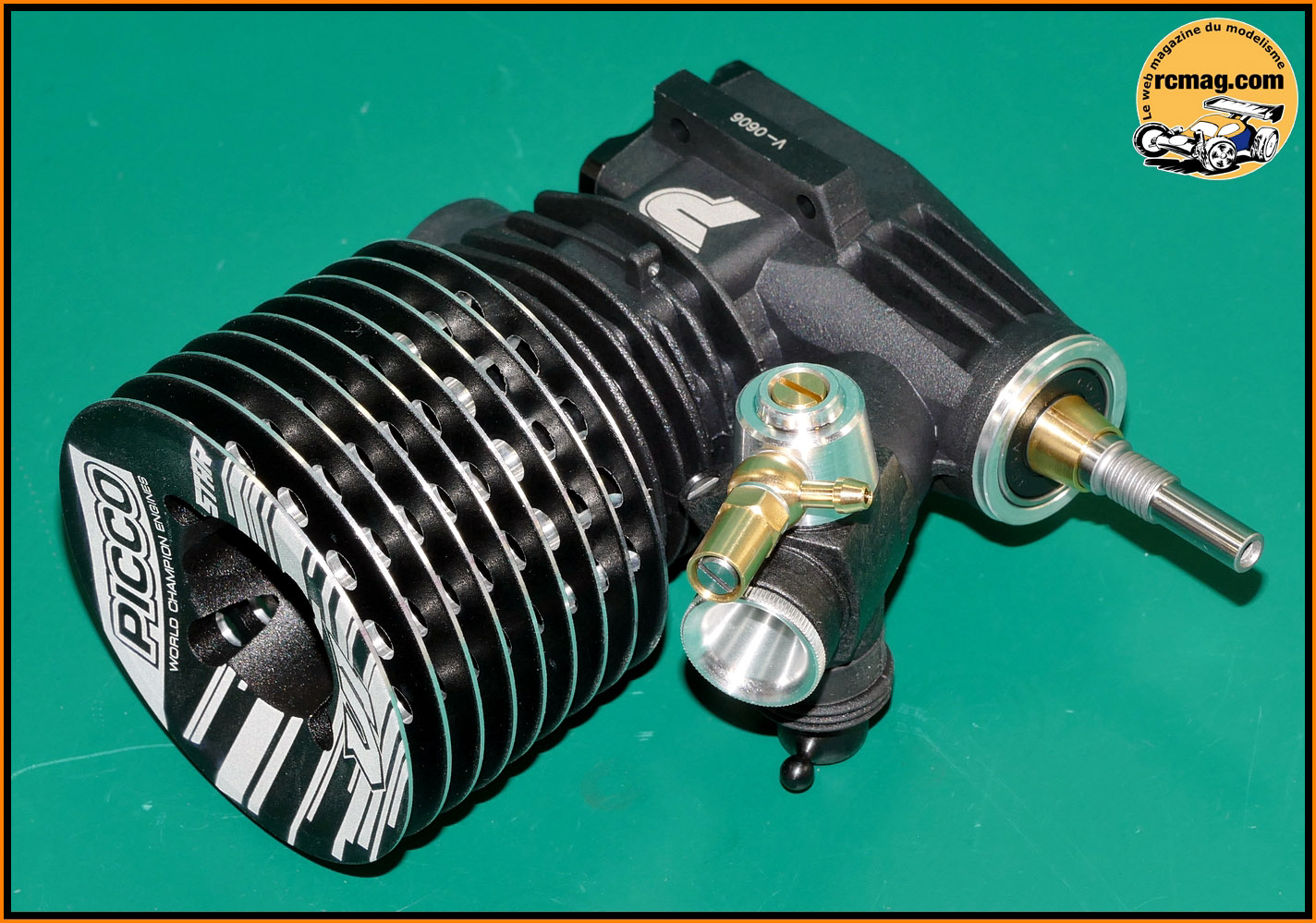

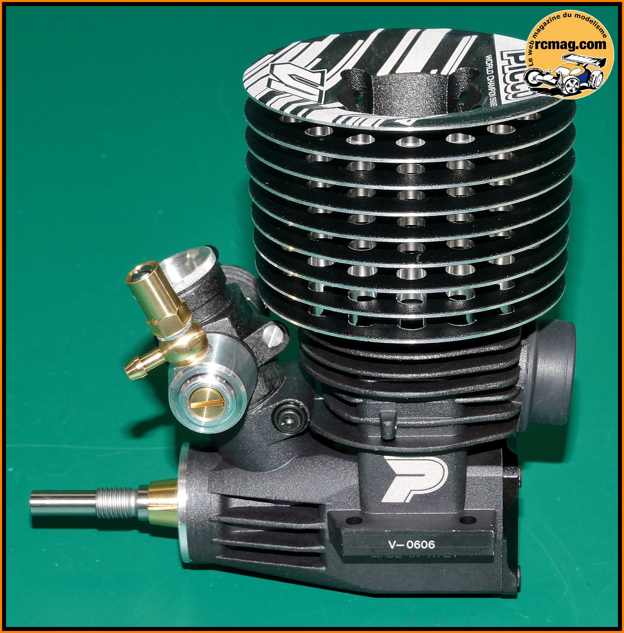

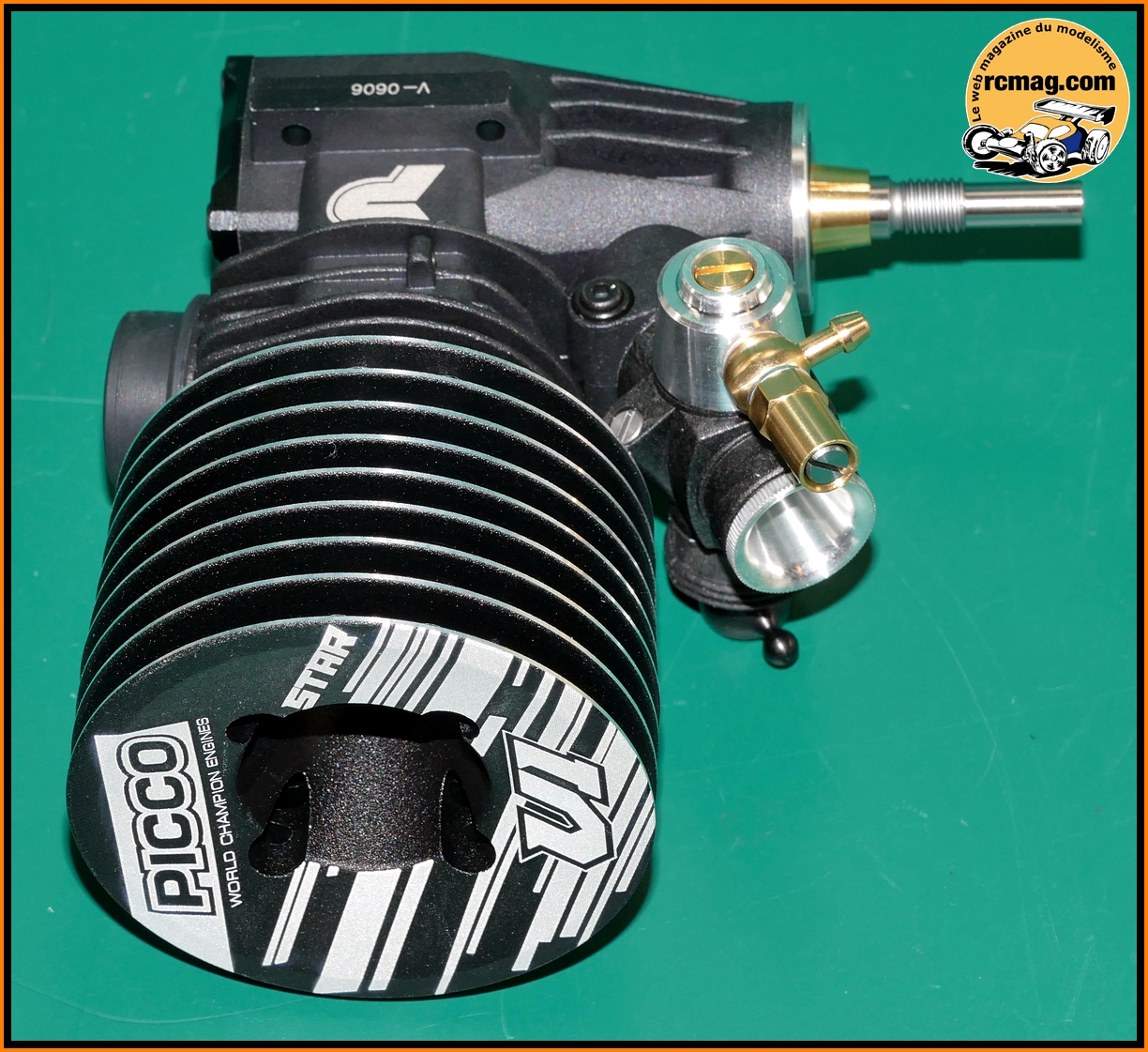

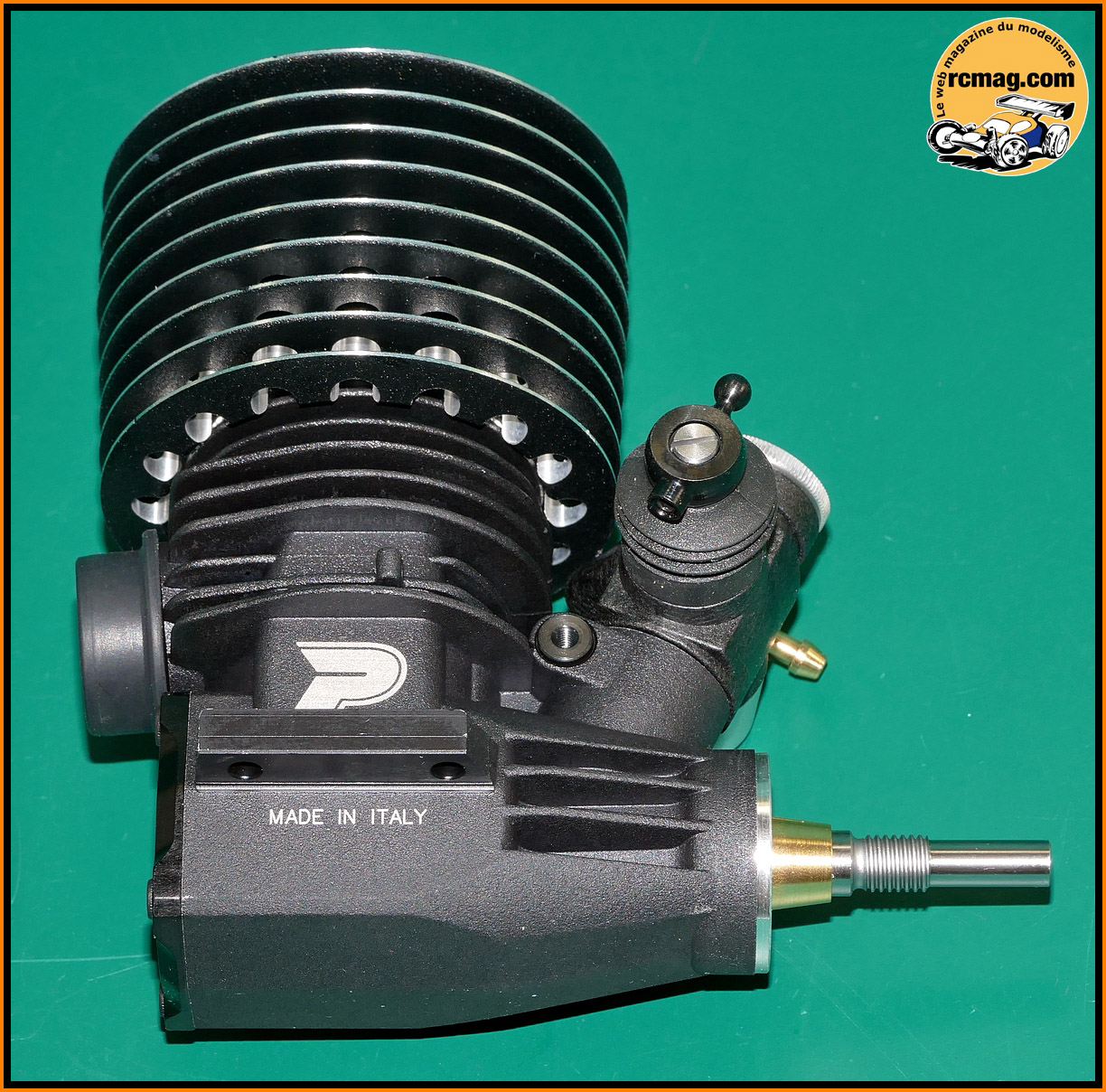

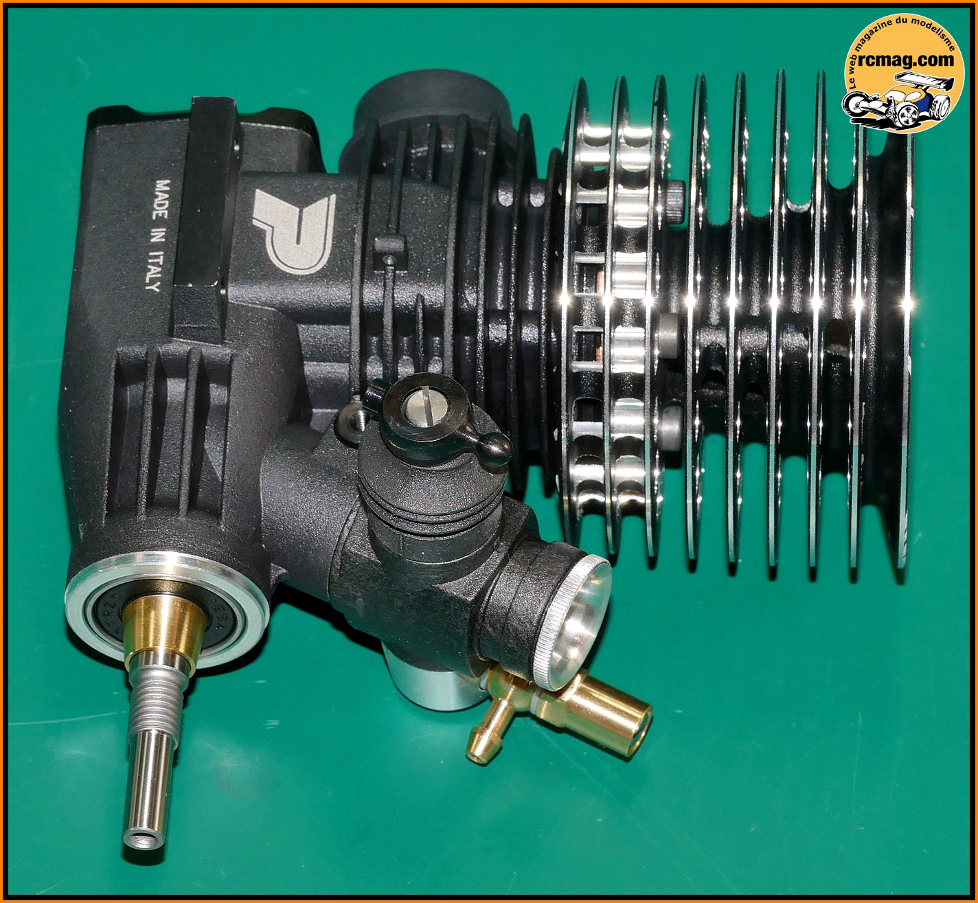

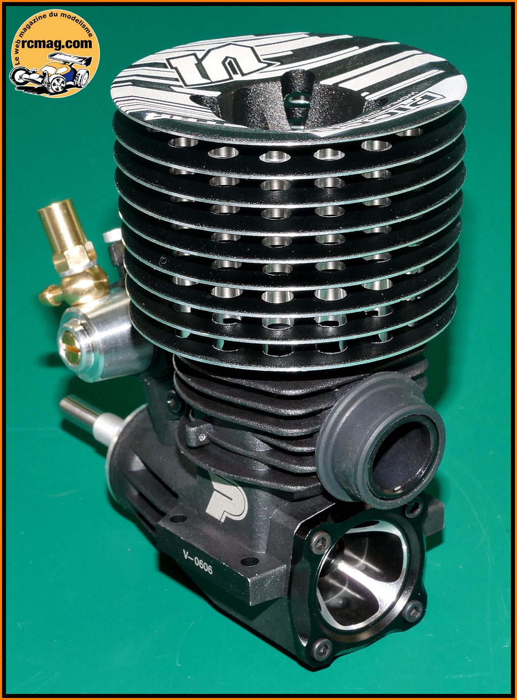

Ce Picco V1 Star est un 3 transferts du type longue course ( course supérieur à l'alésage ).
Chez Picco il ouvre la gamme et offre de très bonnes performances pour un tarif vraiment abordable.
Le reste du moteur est identique aux autres moteurs de la gamme V1 : vilebrequin longue course équilibré et allégé (avec pâte silicone), nouveau carburateur et nouveau carter moderne.
A signaler que la bougie n'est pas livrée avec le moteur.
Fiche Technique Picco V1 Star
Cylindrée : 3.49 cc
Alésage : 16.03mm
Course : 17.30mm
Nb. Transferts : 3
Vilebrequin : ø 14mm Turbo
Carburateur : buse 7
Bougie : Turbo
Poids : 352 gr

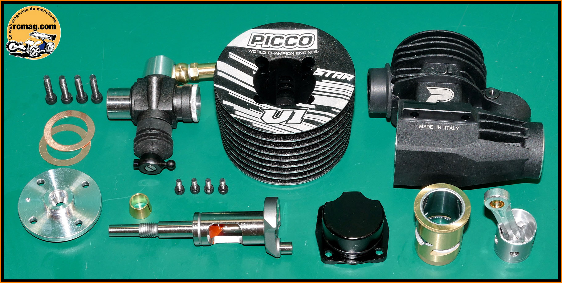

Le moteur en pièces détachées.
Messages: 125859
MessagePosté le: 15.09.2017, 17:05:35    Sujet du message: Répondre en citant
Le joint d'échappement, les 4 vis CHC 3x16 pour la fixation de la culasse et les 4 vis CHC 2,5x6 pour le bouchon de carter.
Messages: 125859
MessagePosté le: 16.09.2017, 11:32:20    Sujet du message: Répondre en citant

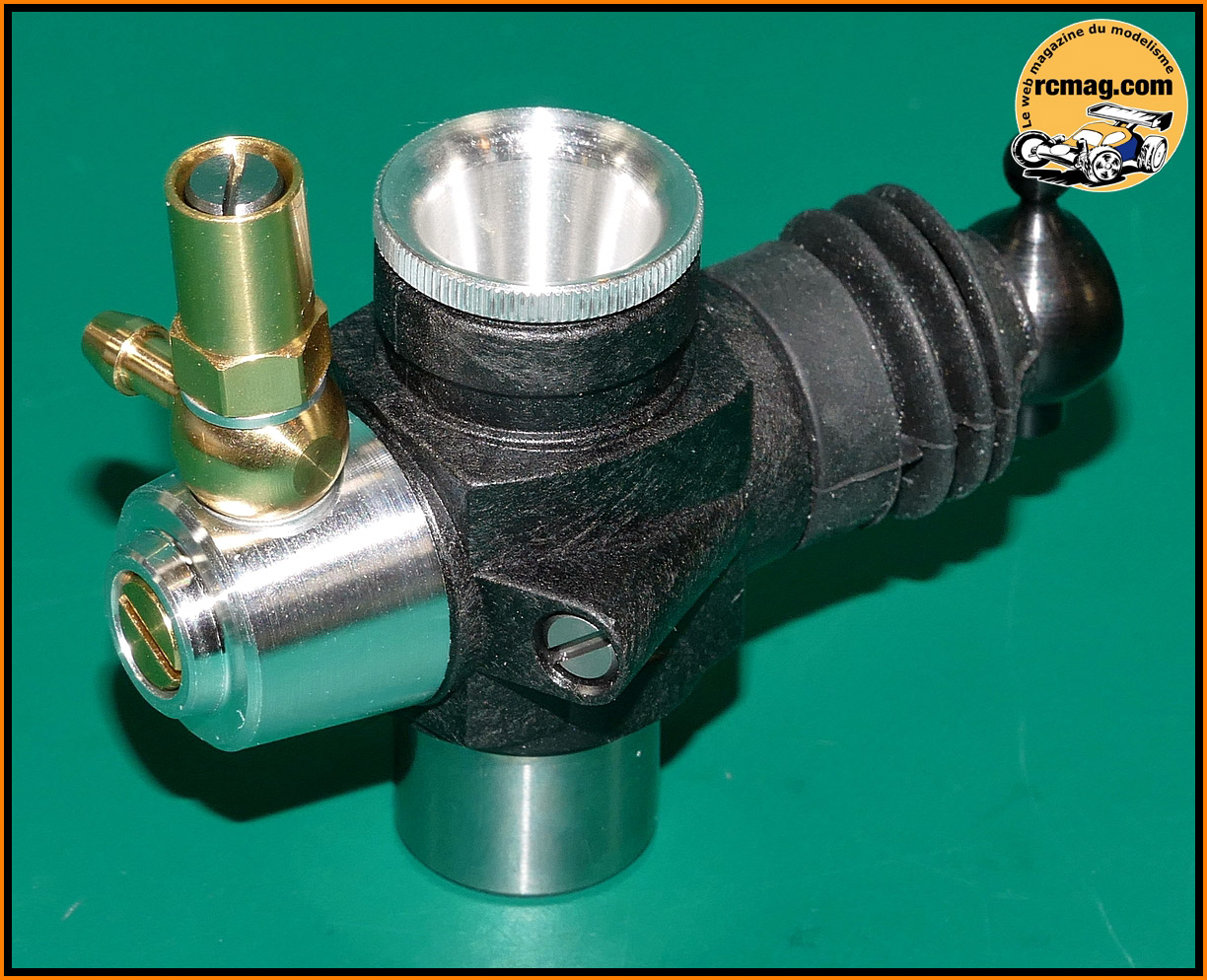

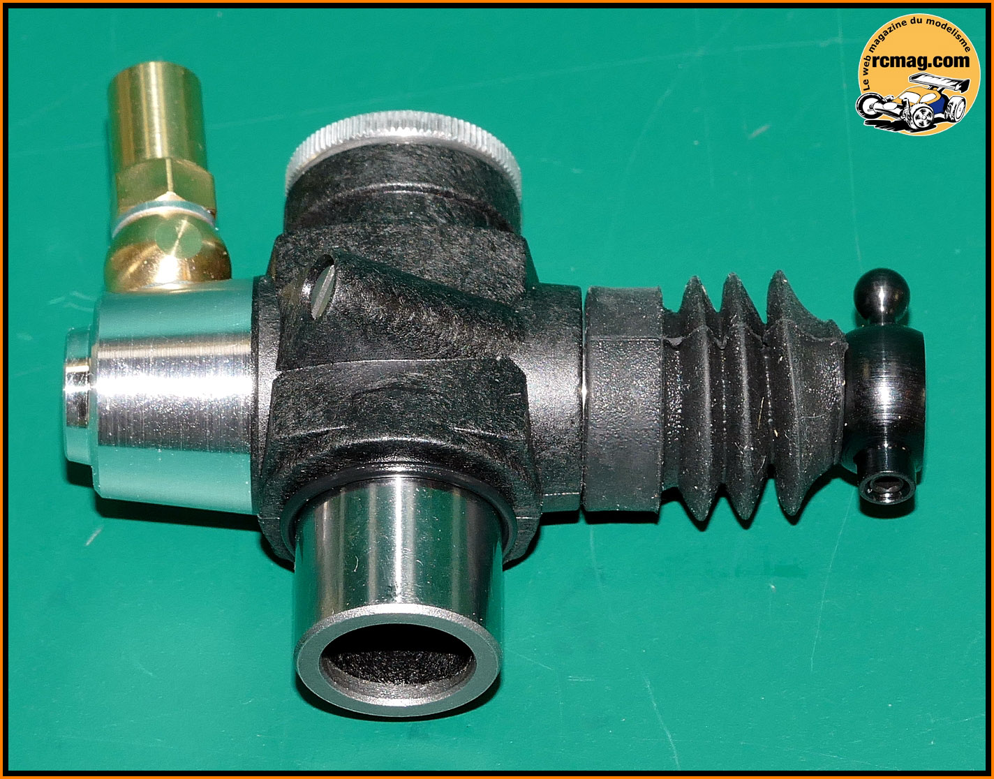

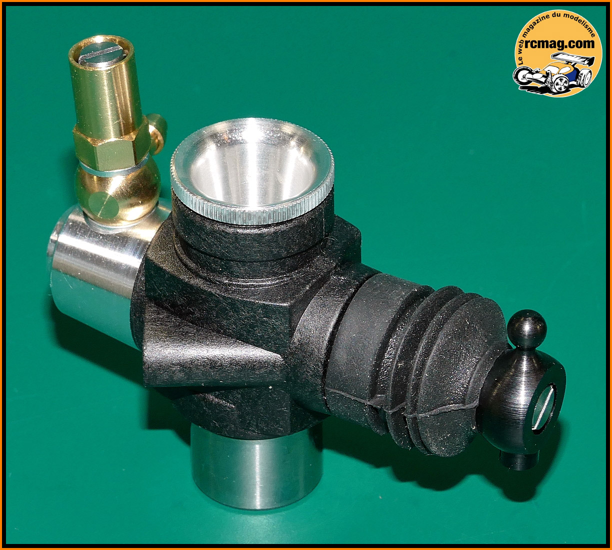

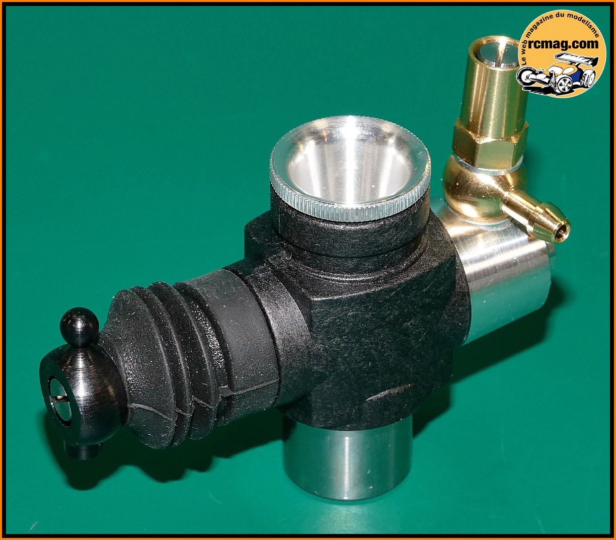

Le carburateur avec sa buse de 7mm.
