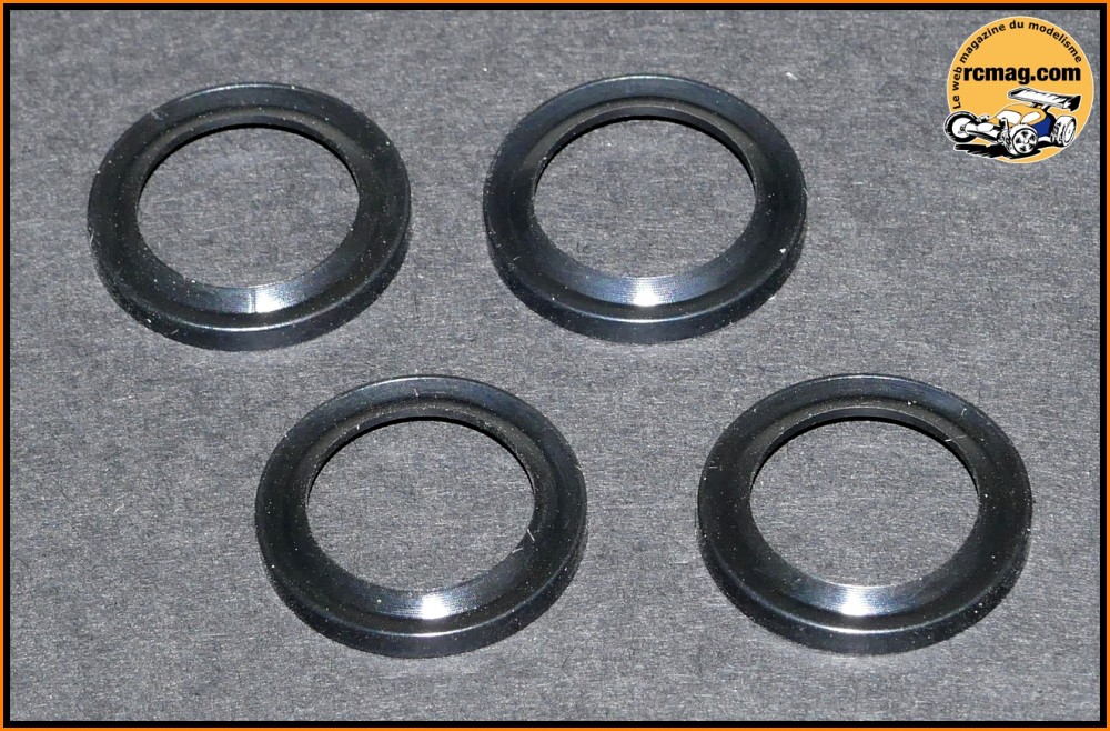

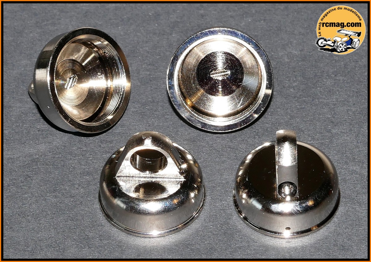

Avec la vis, c'est la mode "émulsion " je pense .
Tu auras plus d'huile dans l'amorto et aussi avec une membrane ouverte ou même sans membrane avec joint torique sous le bouchon pour l'étanchéité de celui-ci.
Il paraît que l'amortissement est plus cohérent.

les nouveaux bouchons vus sous différents angles

les joints qui remplacent les membranes

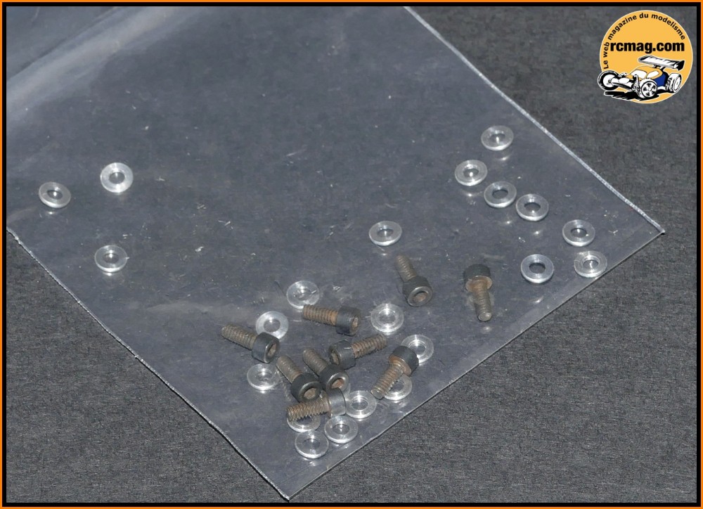

les vis de purge

Je roule avec des bouchons similaires sur le Tekno RC et une chose qui se ressent c'est la constance, il n'y a quasiment pas de différence entre le début et la fin de la course. Au bout d'une demi-heure on a pas l'impression d'avoir de l'huile rincé ou qui a trop chauffé.

le défaut c'est qu'il faut purger de temps en temps l'air par la vis, car l'amortisseur prend du rebond
kyosho aurait résolu le problème en laissant un trou de mise a l'air libre

s'il laisse un trou tu vas avoir ta voiture repeinte a l'huile Laughing

Tu peux utiliser les membranes traditionnelles d'où le trou de purge sur le côté si tu n'utilises pas les membranes à émulsion.
C'est juste une histoire de membranes selon le choix emulsion / standard. OK!
Perso, je n'ai pas ressenti la différence entre les deux, ou peut-être un ralentissement de la dégradation de l'huile dans le temps .
J'avais des bouchons en rabe et j'ai repercé pour mettre une petite vis sur mes amortos hobbytech et aussi coupé les membranes en laissant 4 mm de joint .
