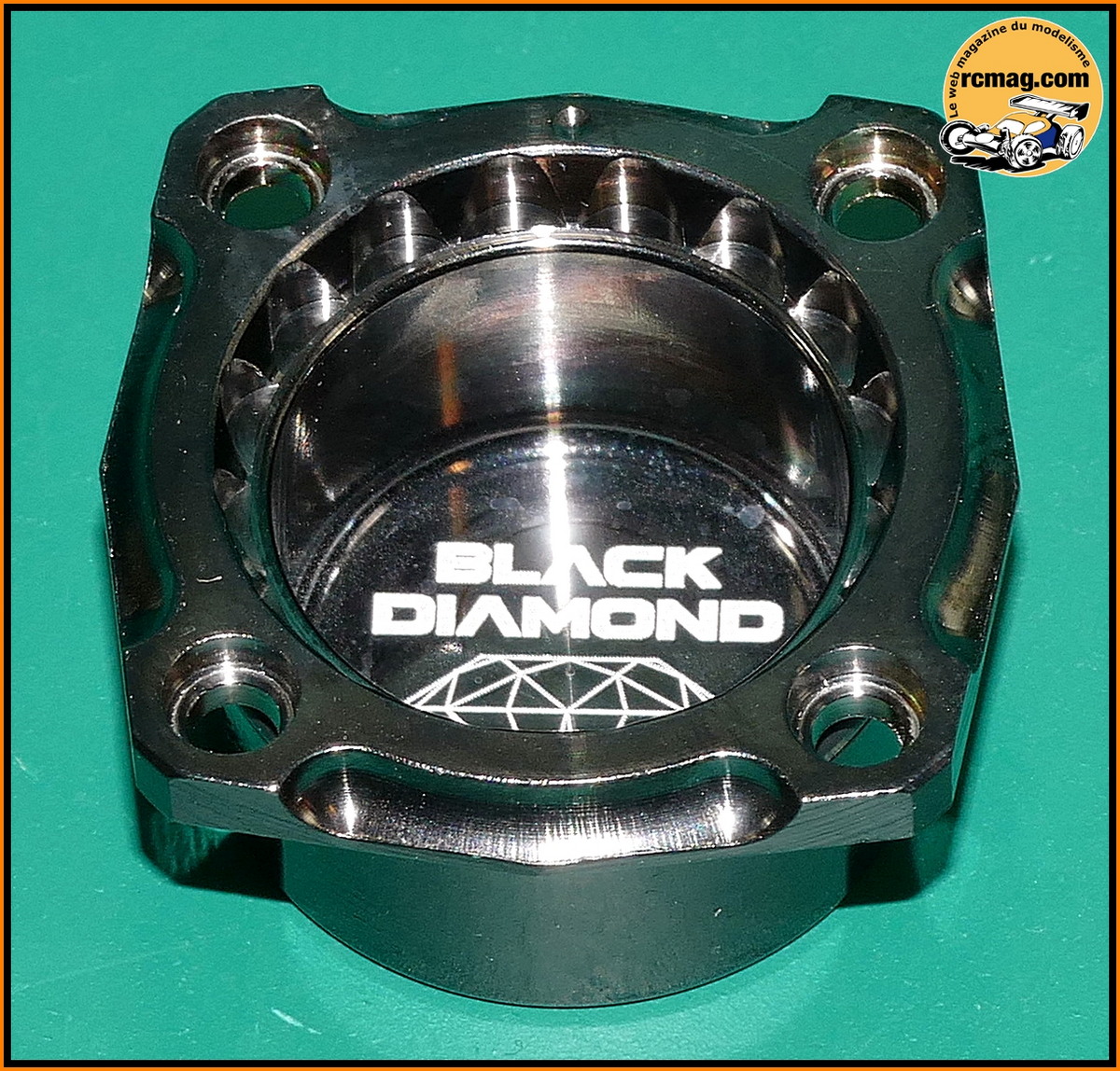

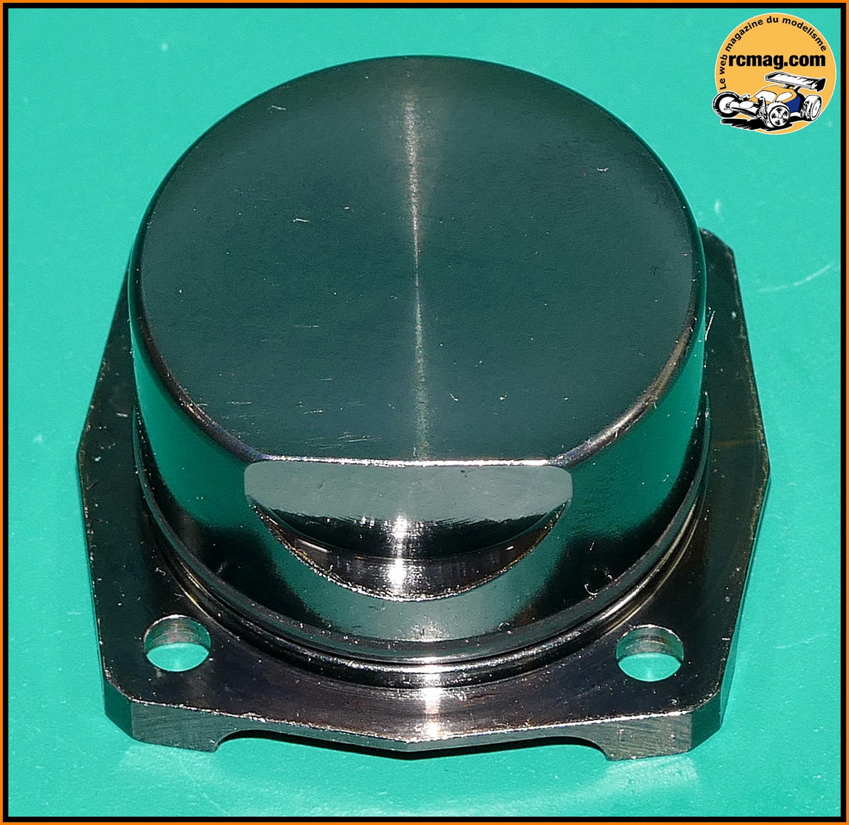

Le bouchon usiné traité black avec un dégagement pour permettre le passage du piston au point mort bas.
A signaler la bonne finition que l'on retrouve sur l'ensemble du moteur. Le bouchon est fixé au carter par 4 vis CHC 2,5x6.

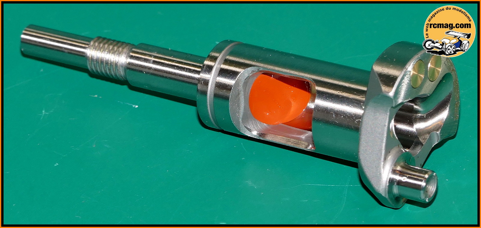

Le vilebrequin de 14mm avec le passage des gaz optimisé avec la fameuse pâte rouge.
Son poids est de 41gr et le passage des gaz est de 9mm.

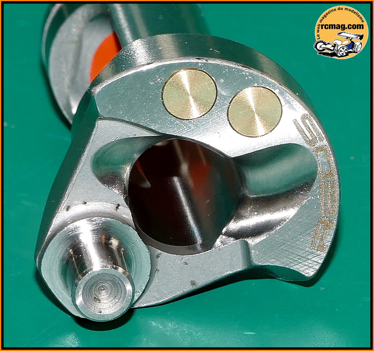

Le plateau bénéficie d'une double virgule "turbo" et de 2 masses d'équilibrage.
Le passage des gaz est rectifié ce qui est rarement le cas chez ses concurrents.

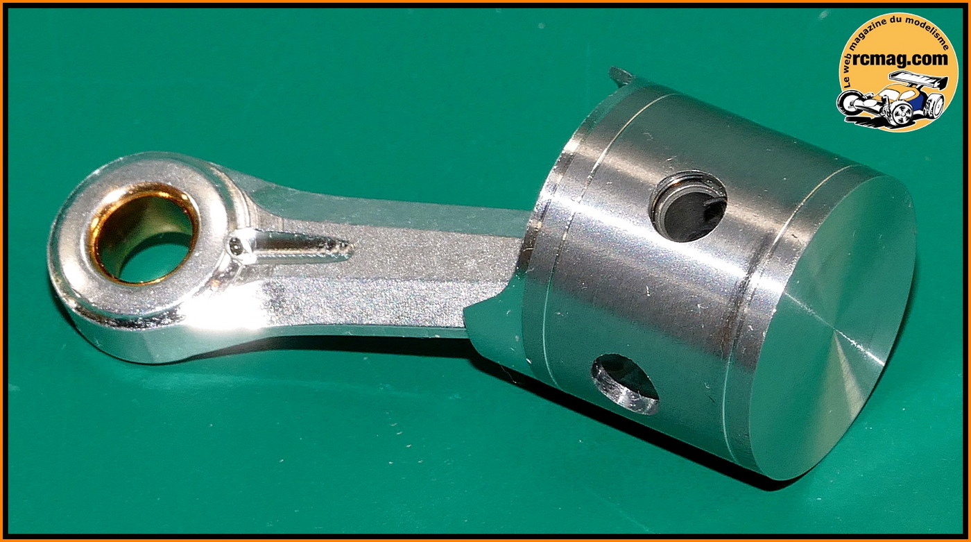

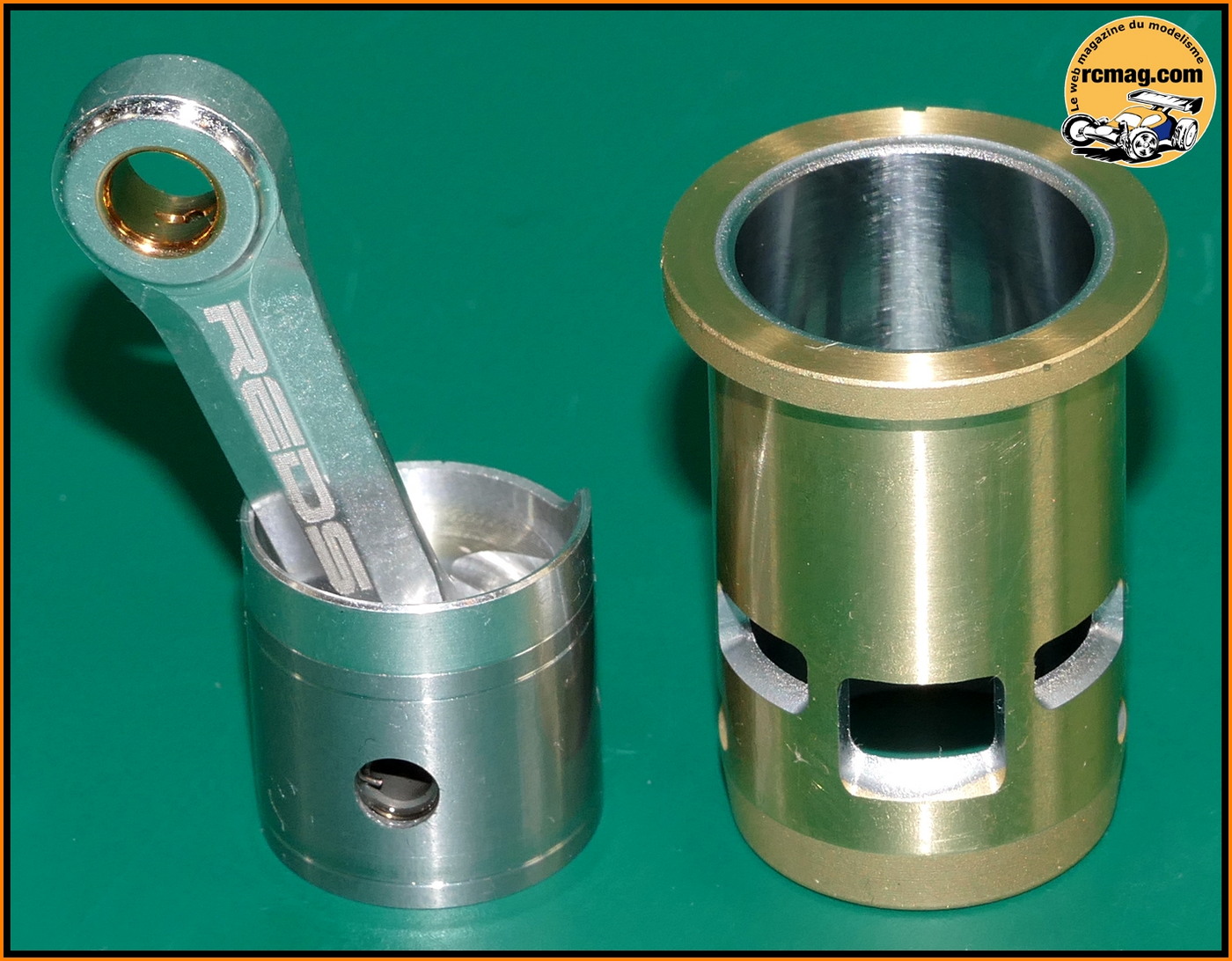

La bielle de type "couteau" est assez simple avec à son extrémité un trou qui favorise la lubrification au niveau du maneton.
Le piston est de type usiné, il est allégé au maximum avec 2 segments de lubrification très espacés et aussi 2 trous qui améliorent le refroidissement du piston.
