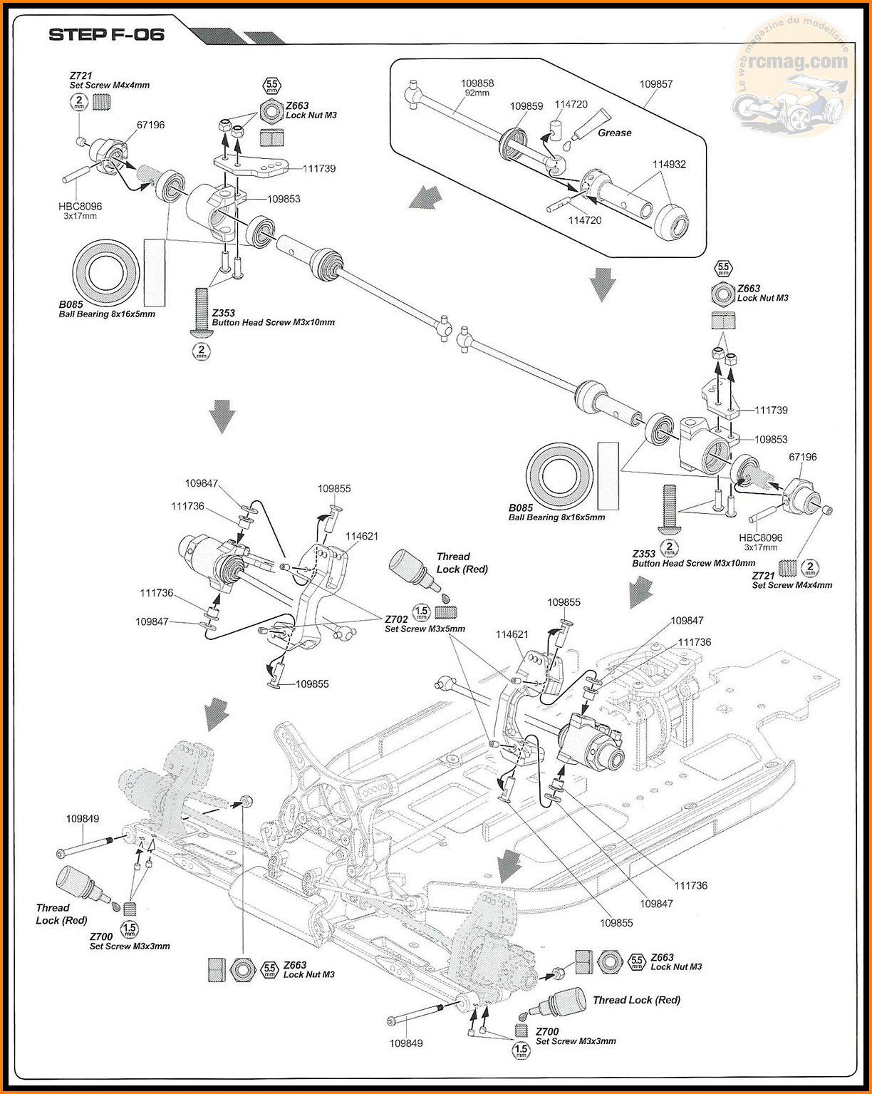

MessagePosté le: 20.04.2017, 08:47:14    Sujet du message: Répondre en citant

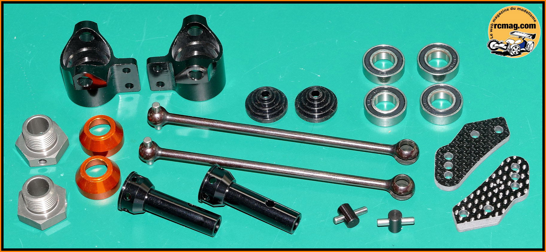

L'extrait de la notice pour le montage des fusées avant.
Messages: 125445
MessagePosté le: 20.04.2017, 08:47:37    Sujet du message: Répondre en citant
Les pièces nécessaires au montage des fusées avant.

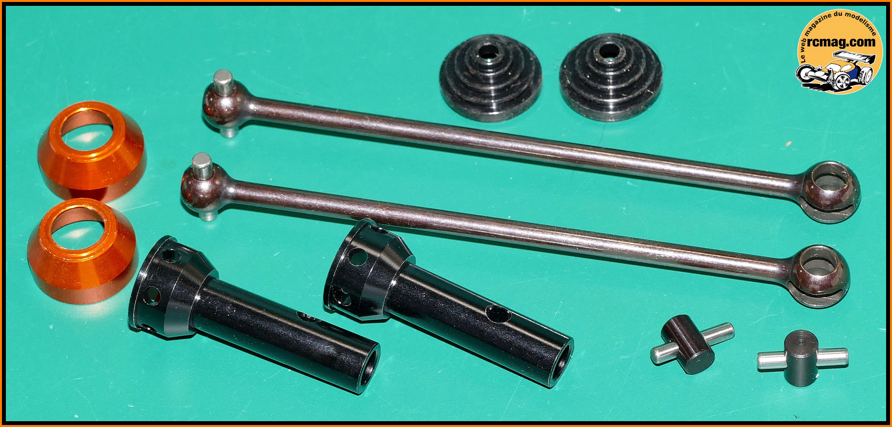

MessagePosté le: 20.04.2017, 13:13:25    Sujet du message: Répondre en citant
Les pièces nécessaires au montage des cardans avant.
Les cardans CVD semblent bien conçus, pas de vis pour maintenir les gouilles, celle ci sont prisonnières de la cage du roulement.

MessagePosté le: 20.04.2017, 17:27:15    Sujet du message: Répondre en citant

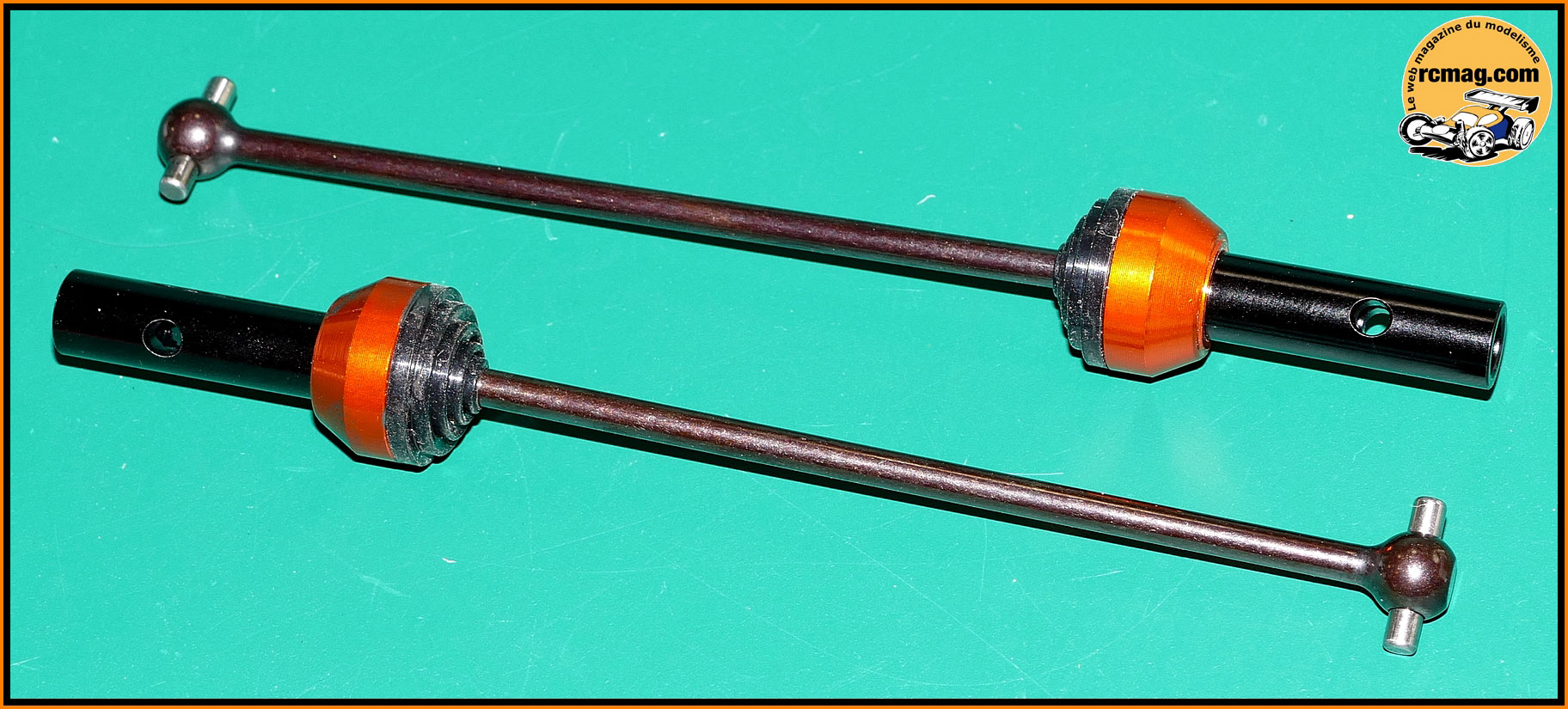

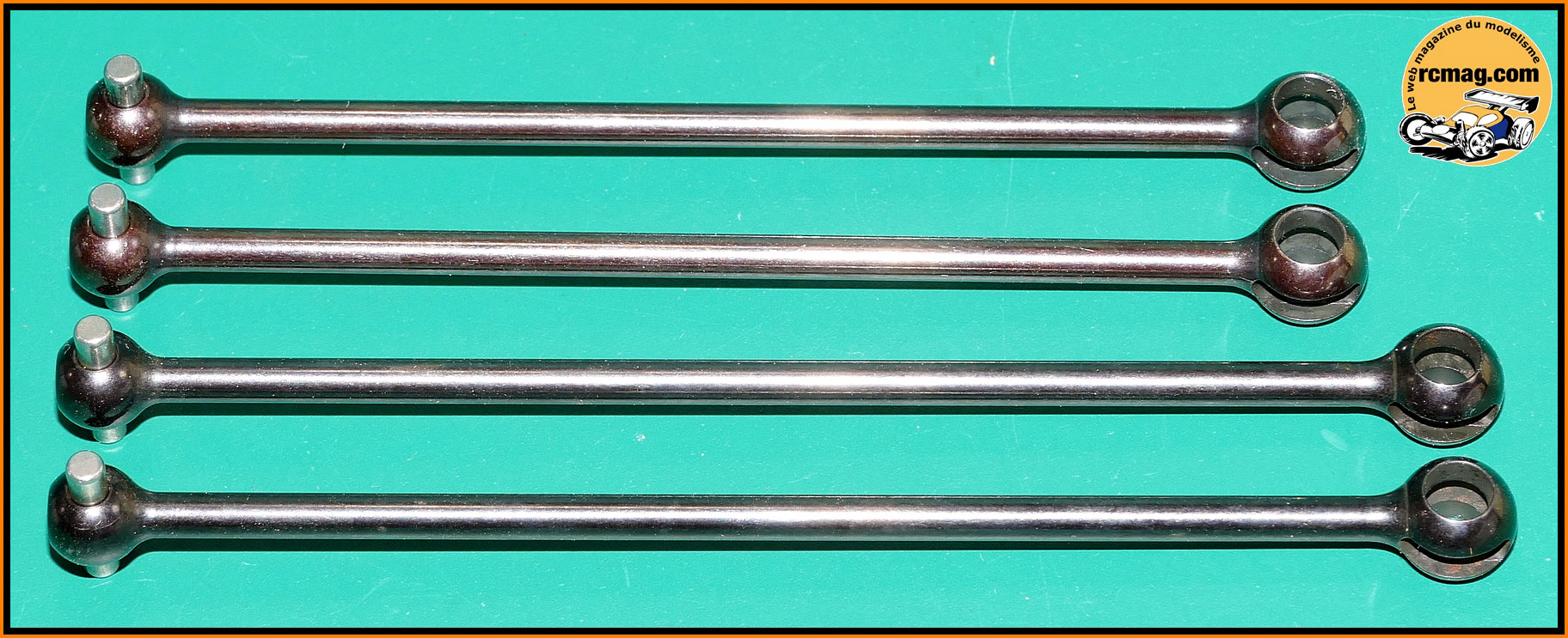

Les 1/2 cardans d'un diamètre de 3,43mm et avec des goupilles de 2,98mm.
A noter que les 1/2 cardans avant sont bien plus court que les arrières ( entraxe de 92mm ).
Messages: 125445
MessagePosté le: 21.04.2017, 11:51:51    Sujet du message: Répondre en citant

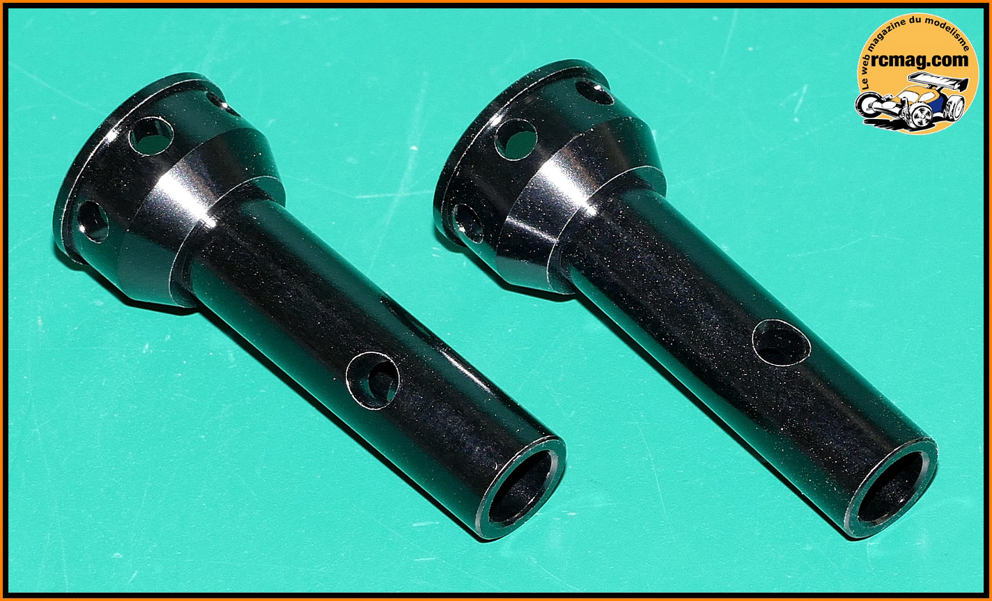

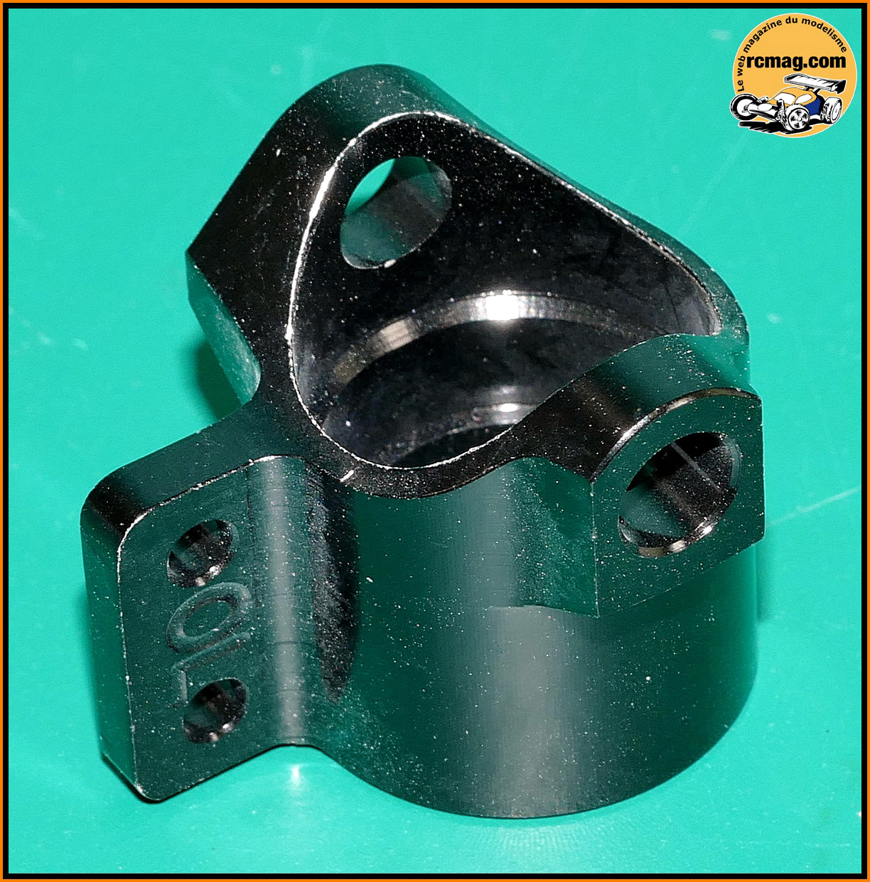

Il y a 6 trous sur la "noix", ce qui permet de tripler sa durée de vie.
A noter que ces pièces sont en alu ( 7gr les 2 ).
Messages: 125445
MessagePosté le: 24.04.2017, 18:33:06    Sujet du message: Répondre en citant

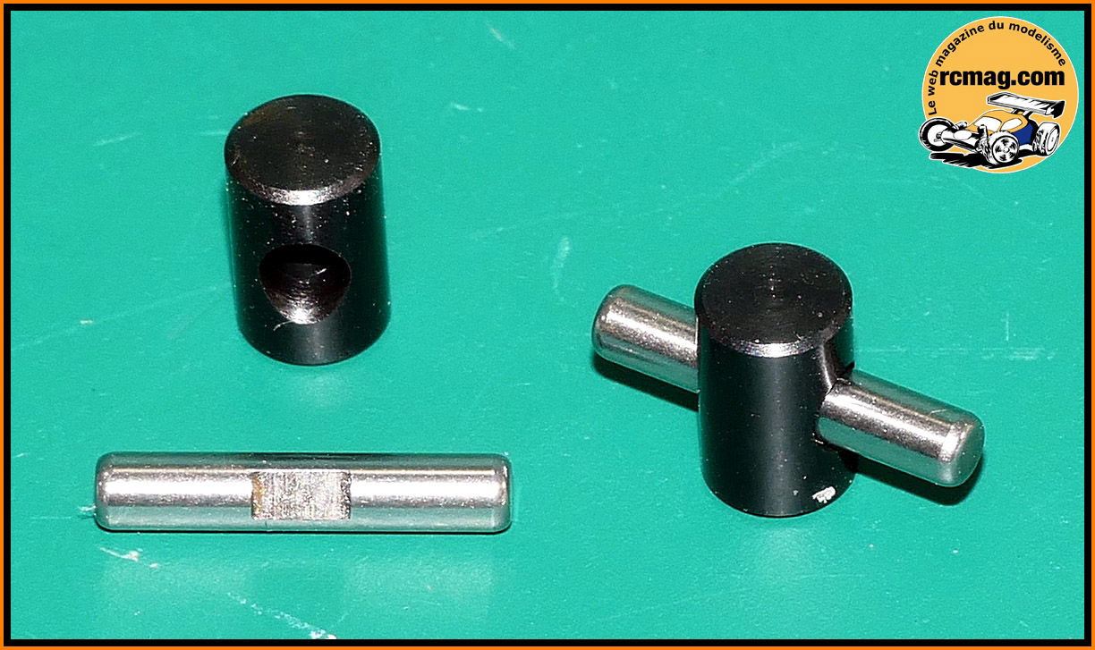

Les pièces d'articulation avec des goupilles de 2,49x13,18mm et un axe de 4,97mm.
Messages: 125445
MessagePosté le: 24.04.2017, 18:33:32    Sujet du message: Répondre en citant

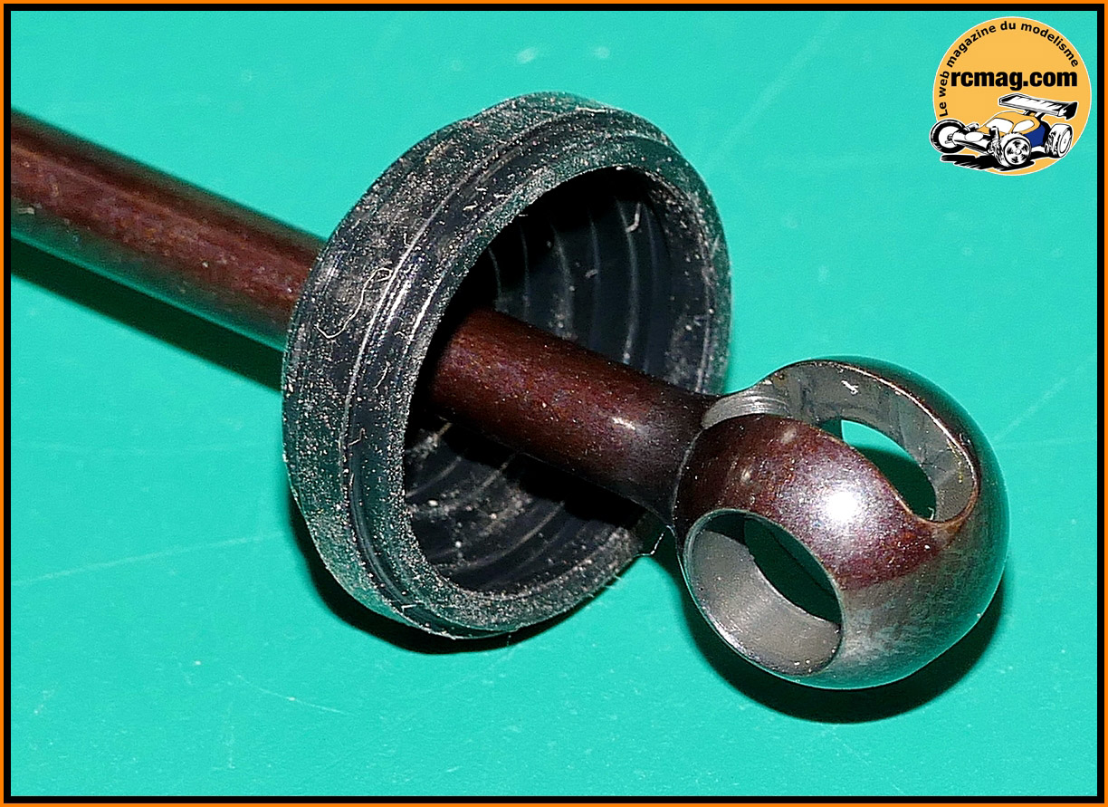

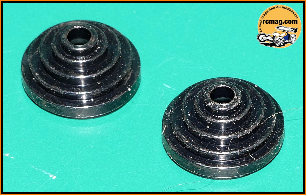

Les soufflets pour protéger l'articulation des cardans.
Messages: 125445
MessagePosté le: 25.04.2017, 12:53:01    Sujet du message: Répondre en citant

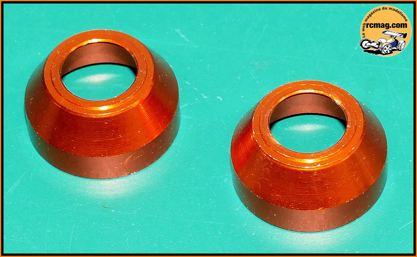

Les coiffes alu pour maintenir les goupilles en place.

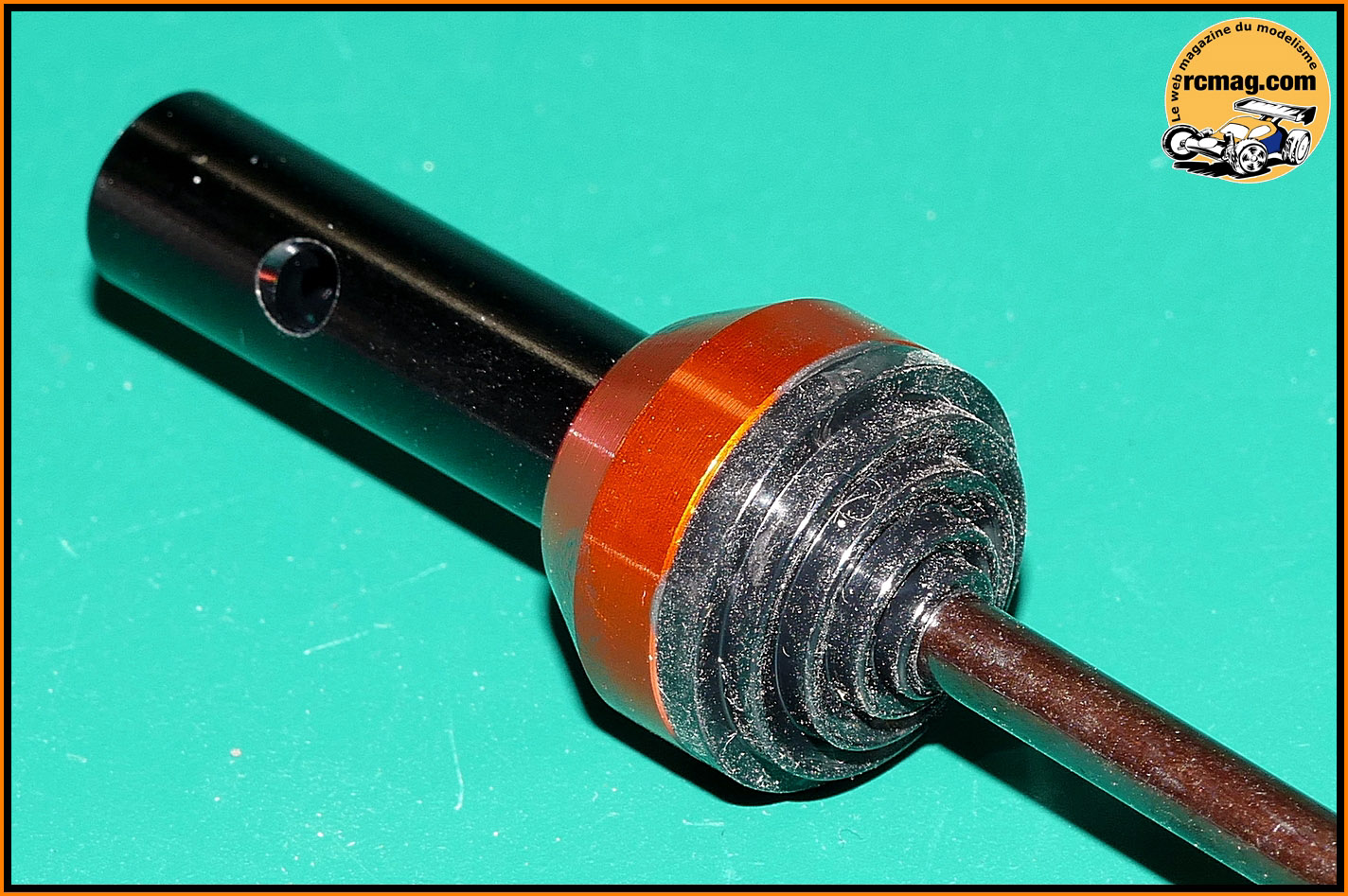

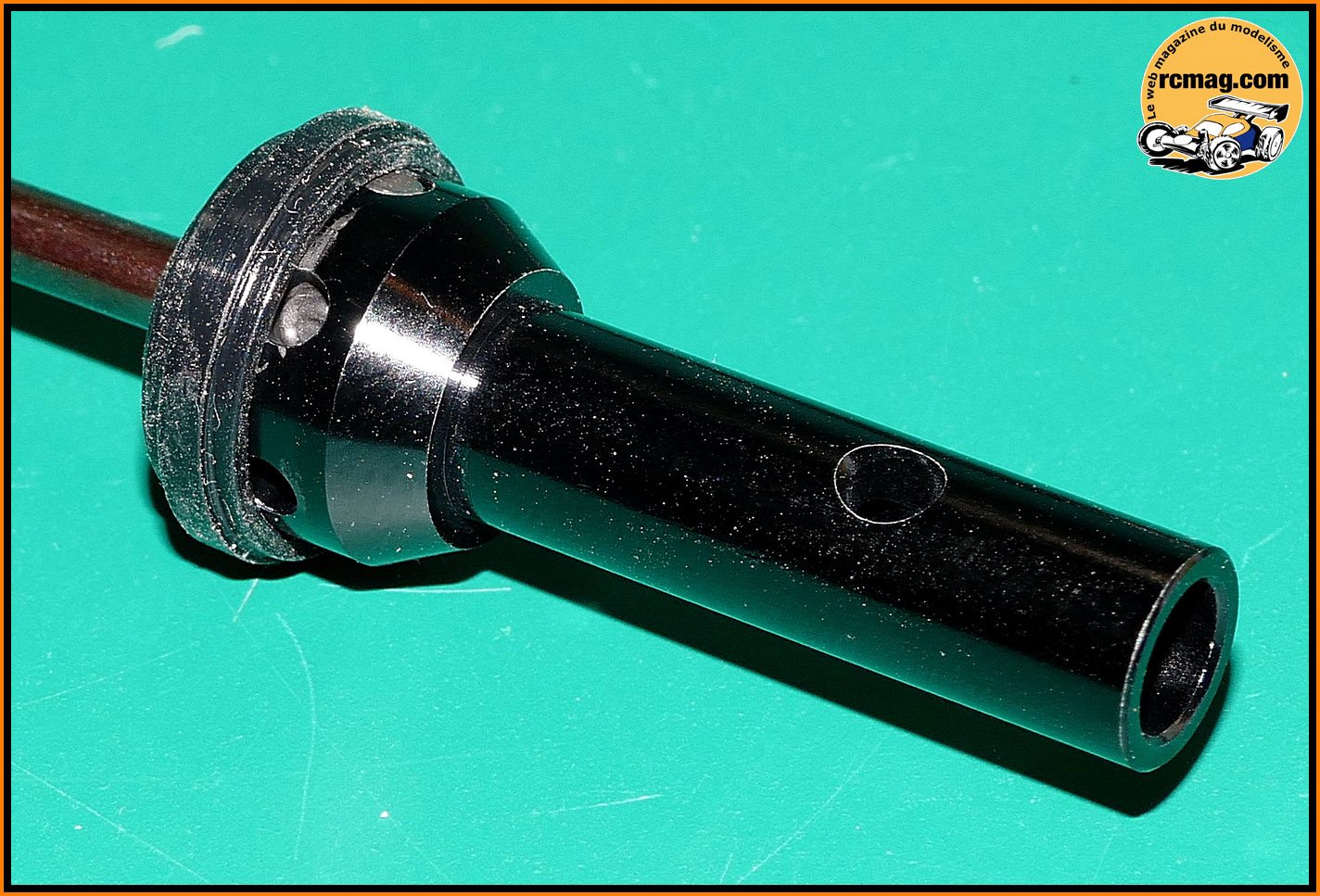

Mise en place du soufflet.
Messages: 125445

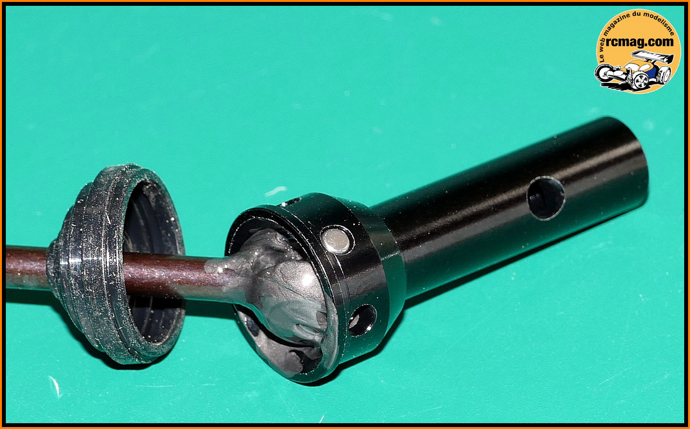

MessagePosté le: 25.04.2017, 16:55:11    Sujet du message: Répondre en citant
Montage et graissage de l'articulation.

les soufflets sont assez résistant ?
Messages: 125445
MessagePosté le: 26.04.2017, 21:16:12    Sujet du message: Répondre en citant
justement, j'ai remarqué que pas mal de pilotes découpaient ces soufflets
Messages: 125445
MessagePosté le: 26.04.2017, 21:17:39    Sujet du message: Répondre en citant
Le soufflet monté sur la noix.

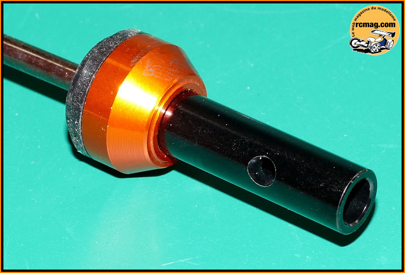

MessagePosté le: 27.04.2017, 20:49:12    Sujet du message: Répondre en citant
Mise en place de la coiffe alu.

MessagePosté le: 28.04.2017, 20:04:42    Sujet du message: Répondre en citant
petite question sur les cardans, c est une bonne solution d utiliser autant de graisse,comme on peut le voir sur les photos?
norbi21
Inscrit le: 18/02/2013
Messages: 74
MessagePosté le: 29.04.2017, 07:47:40    Sujet du message: Répondre en citant
Bonjour.Pour répondre a ta question j'ai tester les deux solutions avec et sans graisse.
-Avec la graisse un peu ou beaucoup c'est très bien car l'usure des pièces est moindre.Par contre il faut absolument que le soufflet reste en place(Beaucoup de pilote découpe le premier plie pour garantir tenue et longévité) sinon cette graisse plus la poussière devienne une belle pâte a poncer.
-Sans graisse les pièces ont tendance a chauffer et l'usure est plus rapide.

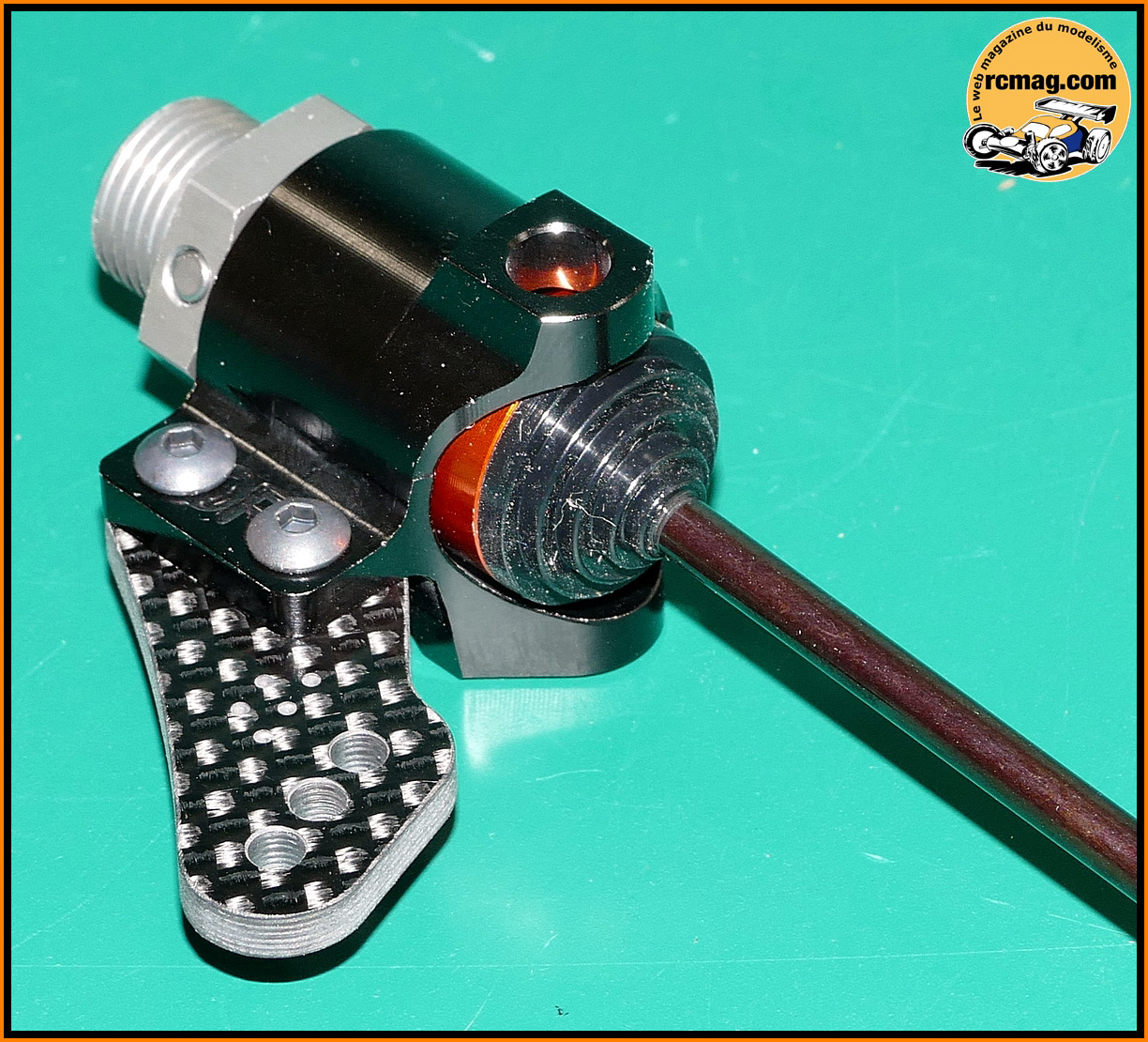

Messages: 125445
MessagePosté le: 29.04.2017, 20:53:46    Sujet du message: Répondre en citant
Les cardans avant assemblés.

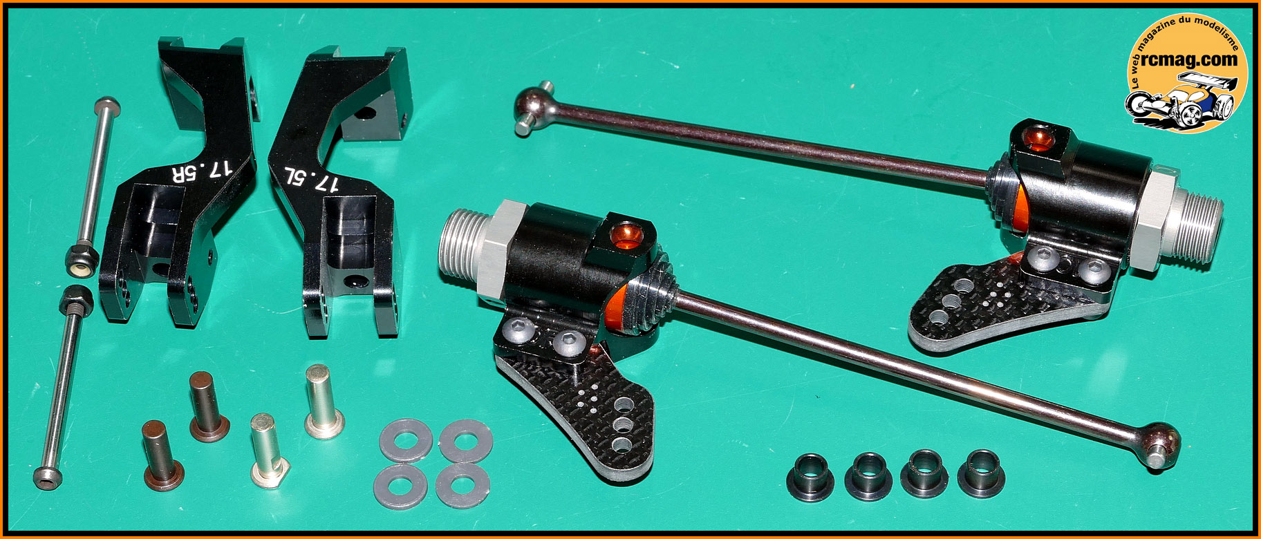

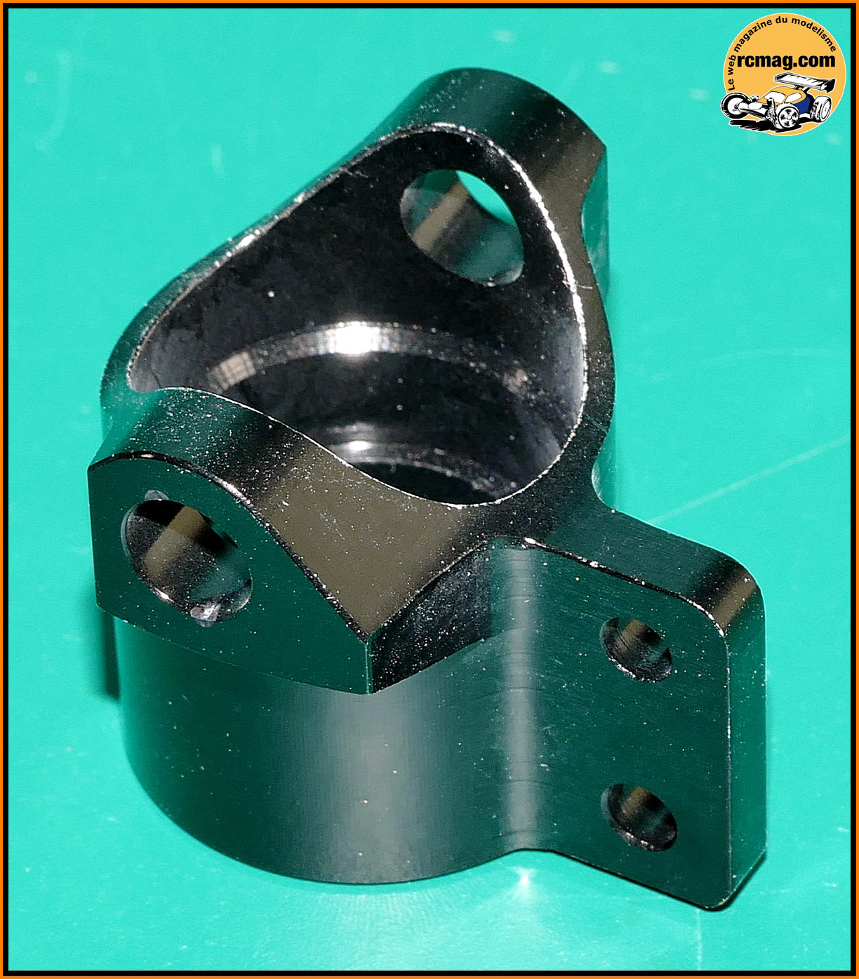

MessagePosté le: 01.05.2017, 20:48:43    Sujet du message: Répondre en citant

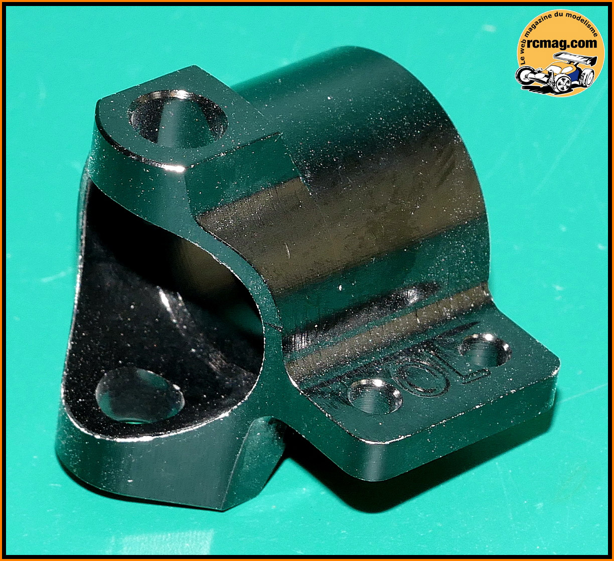

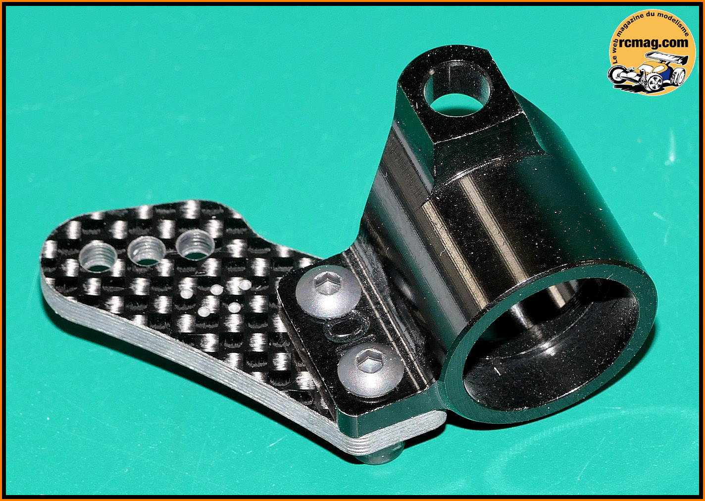

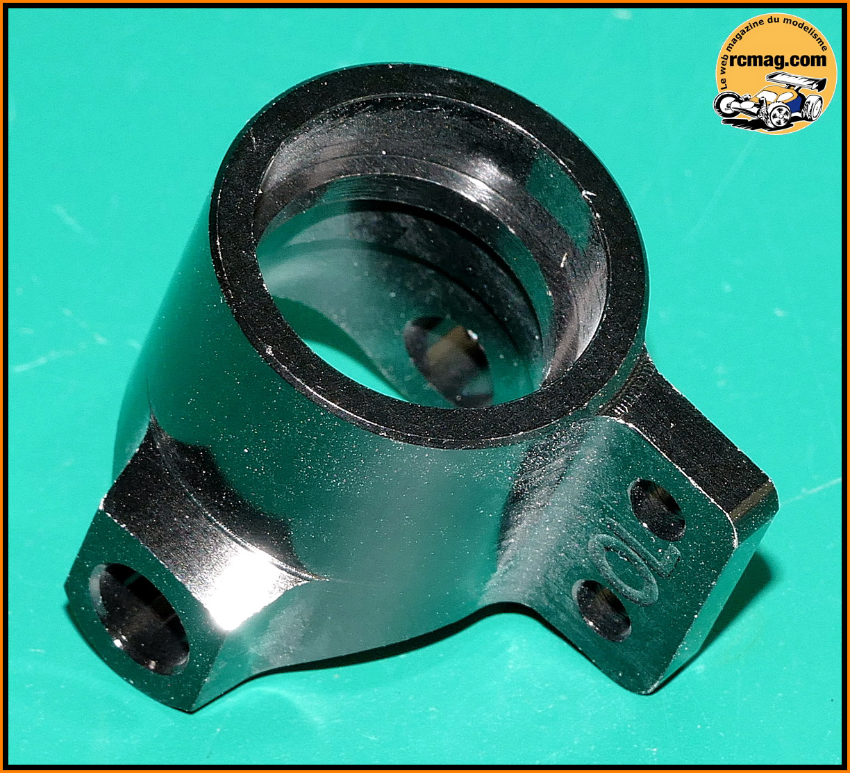

Les fusées alu ( 16gr les 2 ).
Messages: 125445
MessagePosté le: 01.05.2017, 20:49:22    Sujet du message: Répondre en citant

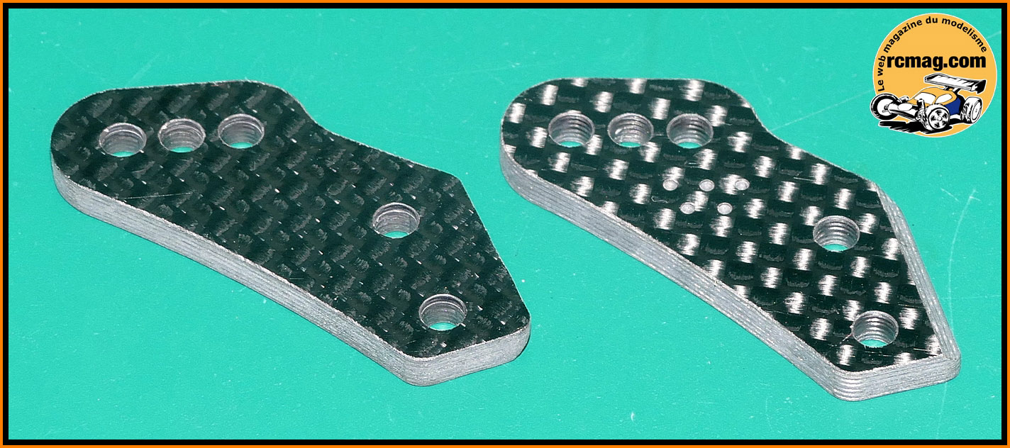

Les bras de direction en carbone de 3mm.
Messages: 125445

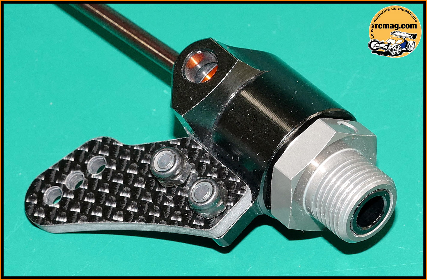

MessagePosté le: 02.05.2017, 21:54:02    Sujet du message: Répondre en citant

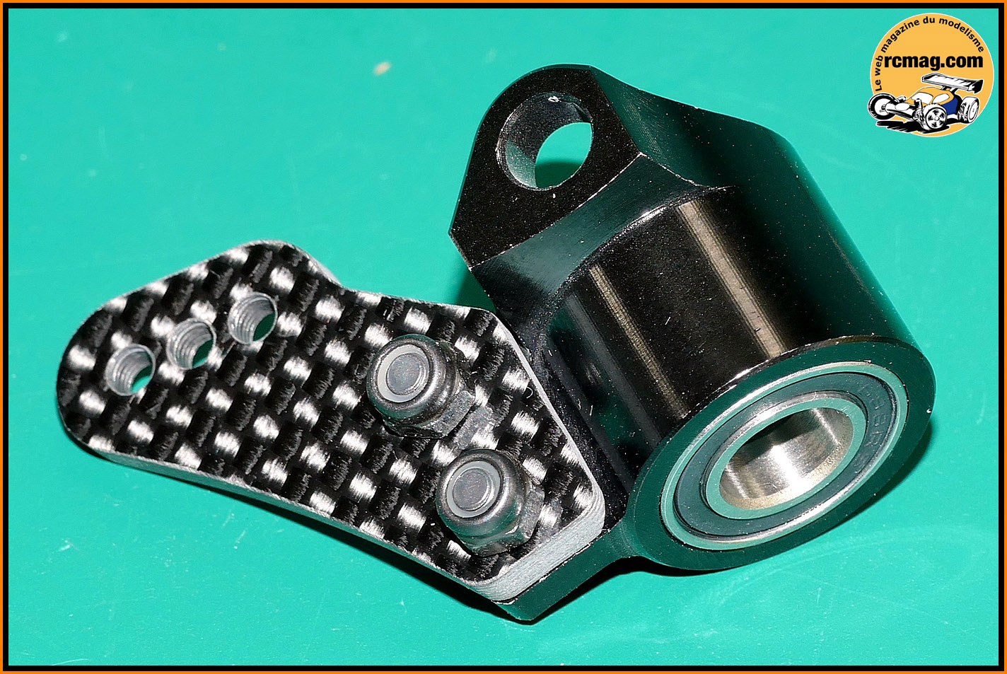

Montage des bras sur les fusées.

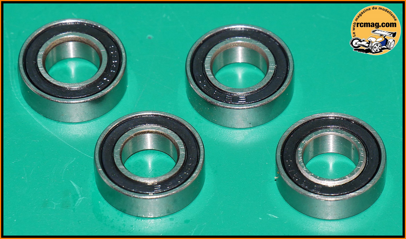

Les classiques roulements 8x16x5

Montage des roulements sur les fusées.
Je trouvais le montage des roulements extérieur un peu trop libre, surtout sur une fusée.
J'ai donc utilisé du Loctite conçu pour le "collage" des roulements.

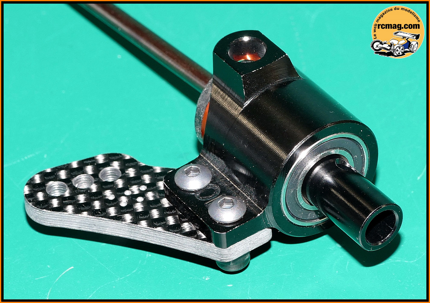

Messages: 125445
MessagePosté le: 05.05.2017, 16:42:56    Sujet du message: Répondre en citant

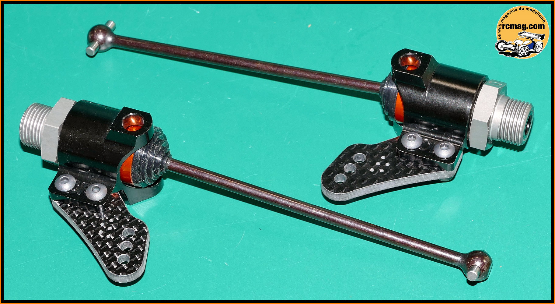

Montage des cardans, c'est bien aligné, donc parfaitement libre.

Une fois les moyeux montés j'ai trouvé que ce n'était plus très libre.
Il me semble que cela manque un peu de jeu.

sur toutes les voitures lors du dernier cf c'était recoupé au niveau des soufflets

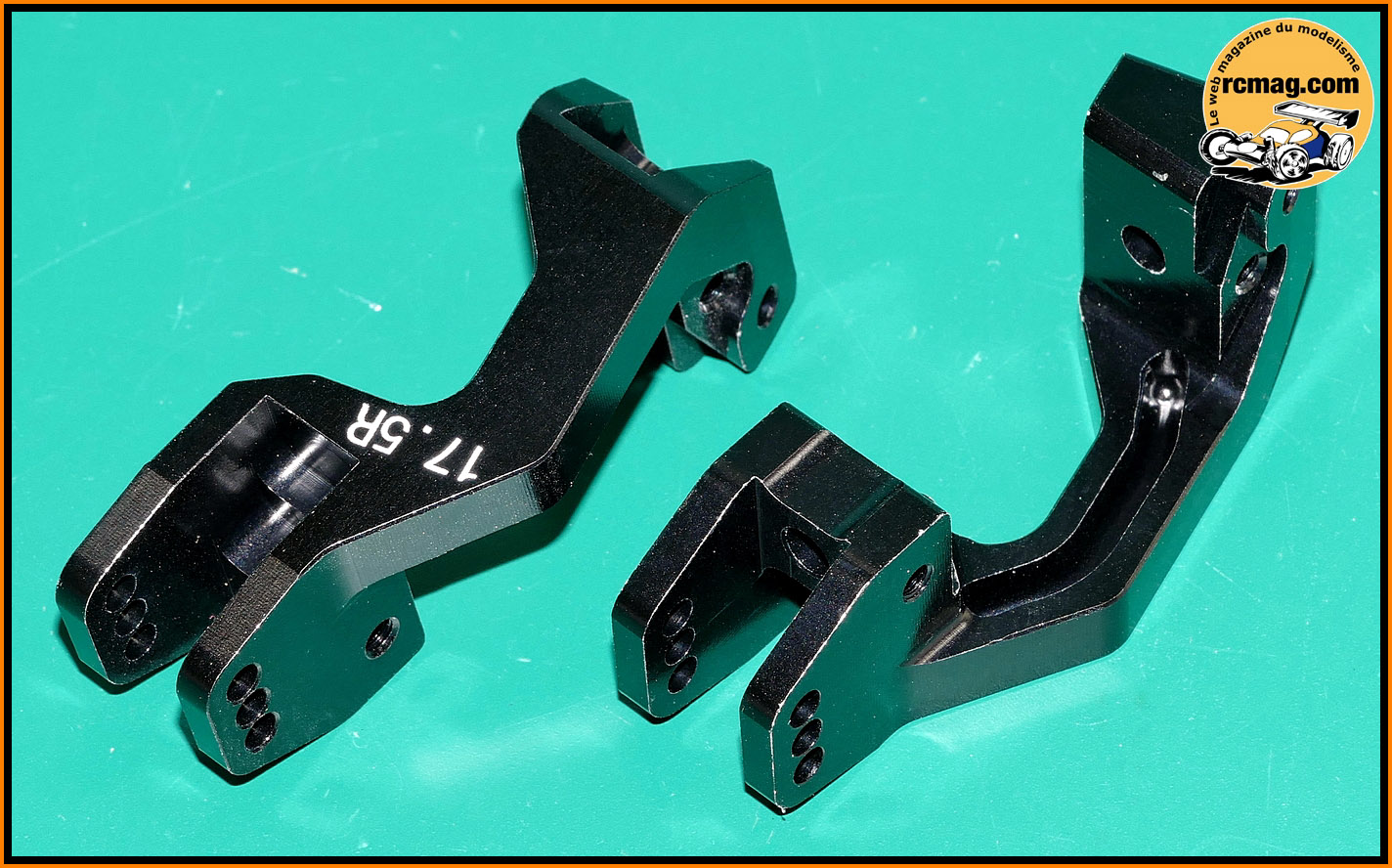

Les pièces nécessaires au montage des étriers avant.
