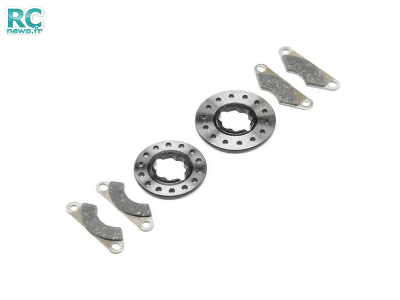

Heavy Duty Brake Pads & Disks 8&8T4.0

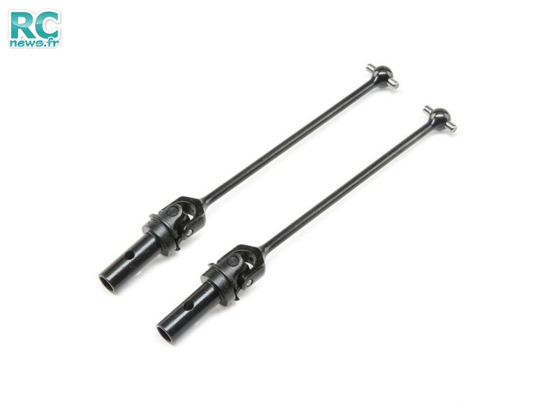

Rear Universal Set 8IGHT E 4.0 TLR342011

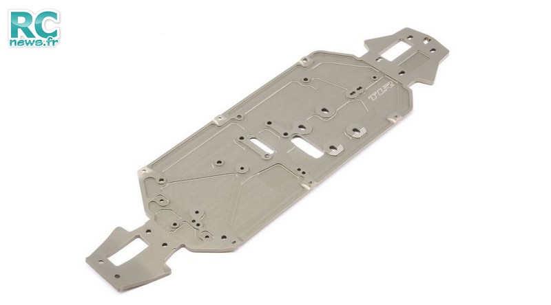

Ultralite Chassis 8IGHT 4.0 TLR341003

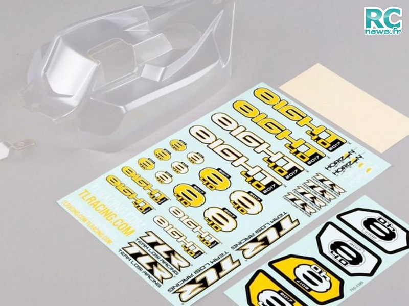

Highdown Force Body Set Clear 8IGHT 4.0 TLR340003

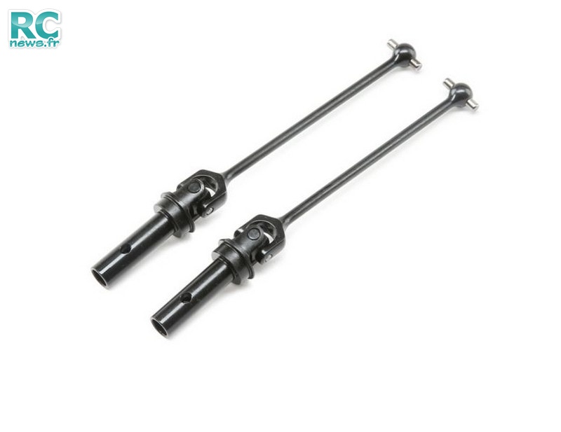

Fr Universal Set 8 E 4.0 (TLR244037 Required) TLR342010

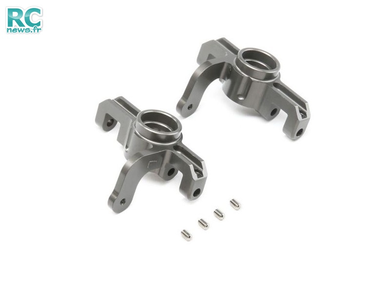

Aluminum Front Spindle Set for Univerals 8 E 4.0 TLR344006

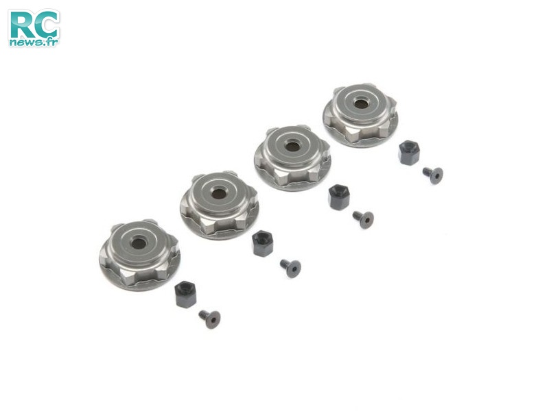

Les écrous de roue ont quoi de spécial ?

Magnétiques...

Je suis si triste de ne pas avoir ta science, en fait on les visse plus alors ?

The new TLR wheel nuts include a steel screw and nut in the center which holds to our new magnetic TLR wheel wrench (wrench not included). This makes tire changes during main events much faster and minimizes risk of loosing a nut during a tire change.

Ha merde, j'osais pas y croire
à adopter alors et très vite..... Cool

comme sur les HB. mais est ce une bonne idée ? sur le hb il est pas facile a manipuler

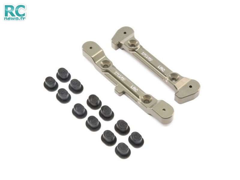

Hello,
Peut-on avoir un retour sur la "valeur ajoutée" des nouvelles pièces ?
cale LRC ?
nouveaux cardans ?
Quels impacts ?
Compatibilité avec le 4.0 "de base" ?
Merci
A+
Quentin

MessagePosté le: 17.05.2017, 13:30:46    Sujet du message: Répondre en citant
Salut Quentin,
Concernant les modifs, je n'ai pas encore testé la carrosserie et les cardans, donc je ne pourrais te dire...
Concernant le plus, il se fait surtout au niveau des nouvelles cales LRC!
En effet, en reculant tes triangles, et donc en augmentant l'empattement, on réduit aussi l'angle formé par le cardan entre ta sorti de diff et ta noix côté roue. Cela retire de la motricité au train arrière et donne une voiture vraiment bien plus facile! Pour moi c'est un gros gros plus!
Les freins apportent un peu plus de mordant et de constances que les précédents, ce n'est pas négligeable.
Concernant le châssis, il permet de passer à un mode châssis court, et cela apporte de la stabilité à l'auto à l'accélération. Mais il faut que j'essaye ce réglage plus en détail pour être plus précis sur mes propos.

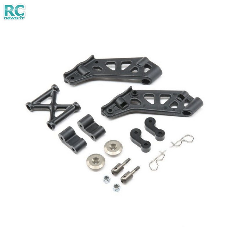

Le reste, c'est pour de la fiabilité (support d'aileron entre autre)

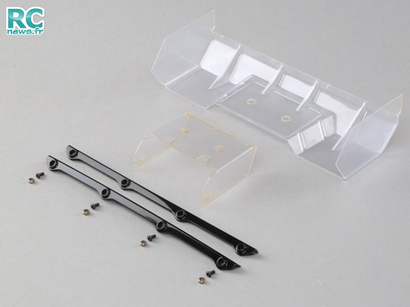

L'aileron en lexan donne le même effet que ceux des autres marques, c'est à dire pour enlever du poids sur l'arrière, notamment utile sur le grip (à mon goût).
Le gros plus donc est au niveau des cales! Puis le châssis et les freins.
J'espère avoir répondu un peu à ta question.

Du coup les cales se montent en "plug & play" sur le châssis du 4.0 ou il faut aussi le nouveau châssis ?

MessagePosté le: 17.05.2017, 15:33:57    Sujet du message: Répondre en citant
Pardon j'ai oublié une question...
Oui bien sûr, toutes ces options se montent sans retouche à faire! Smile ou pas besoin du nouveau châssis pour les monter !
Attention : Si tu utilises les fusées arrières recoupées, tu es limite en terme d'empattement maximal niveau règlement.
Avec grand plaisir de pouvoir te répondre!

Au niveau des fusées avant qu'elle est la différence avec les alu TLR344002. ?? Merci
