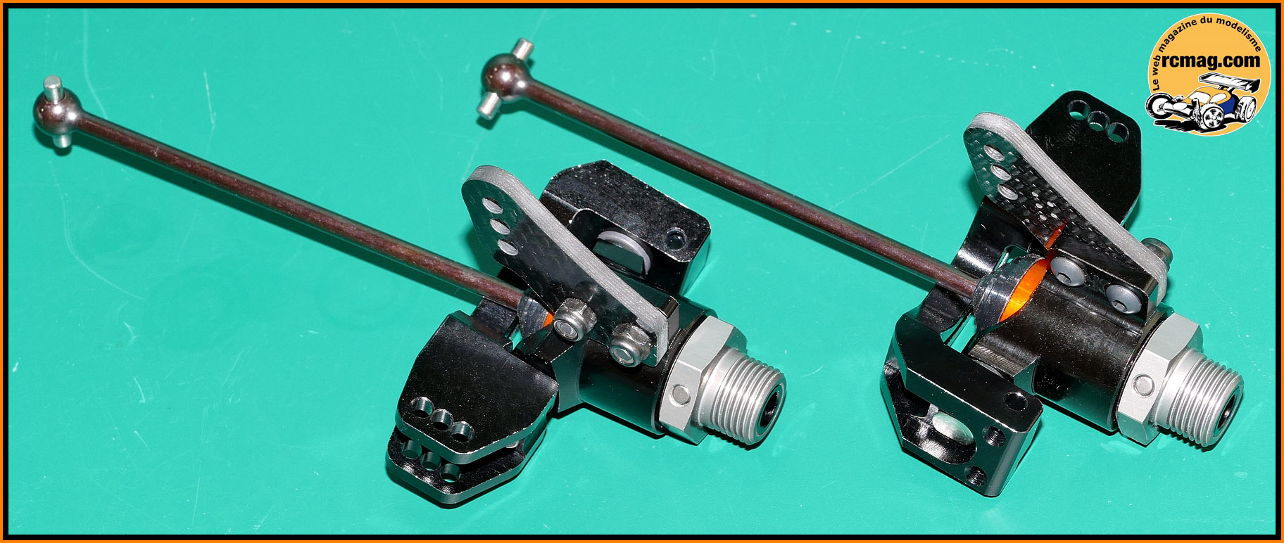

La chasse et l'ackerman agissent vraiment différemment.
Plus de chasse permet de stabiliser le train arrière a l'accélération et de moins planter sur les phases de décélération.... et inversement en diminuant la chasse! Ce qui veut dire que l'on peu mettre des étriers de 20 aussi bien sur la glisse que sur le grip
En changeant les plaques de direction, on change le moment où l'auto va braquer le plus. Pour faire simple plus le chiffre est petit, plus l'auto braque en entrée de virage, et plus le chiffre est gros, plus cela braque en sortie de virage. En pratique la plaque 5 est très polyvalente. Les 4 sont pour la glisse, les 3 pour les glisses extrêmes et les 6 pour les pistes accrocheuses. Les autres réservés aux conditions vraiment très exceptionnelles.
Voilà, j'espere être clair. Sinon dites le moi...

c'est quoi la plaque d'origine ?
il existe un kit avec les autres plaques ou c'est une ref differente a chaque fois ?
seb6mik
Sponsors
Inscrit le: 15/01/2008
Messages: 1836
MessagePosté le: 11.05.2017, 06:30:49    Sujet du message: Répondre en citant
Celle d'origine est la 5. La passe partout...
Elles se vendent à la paire par type😉
