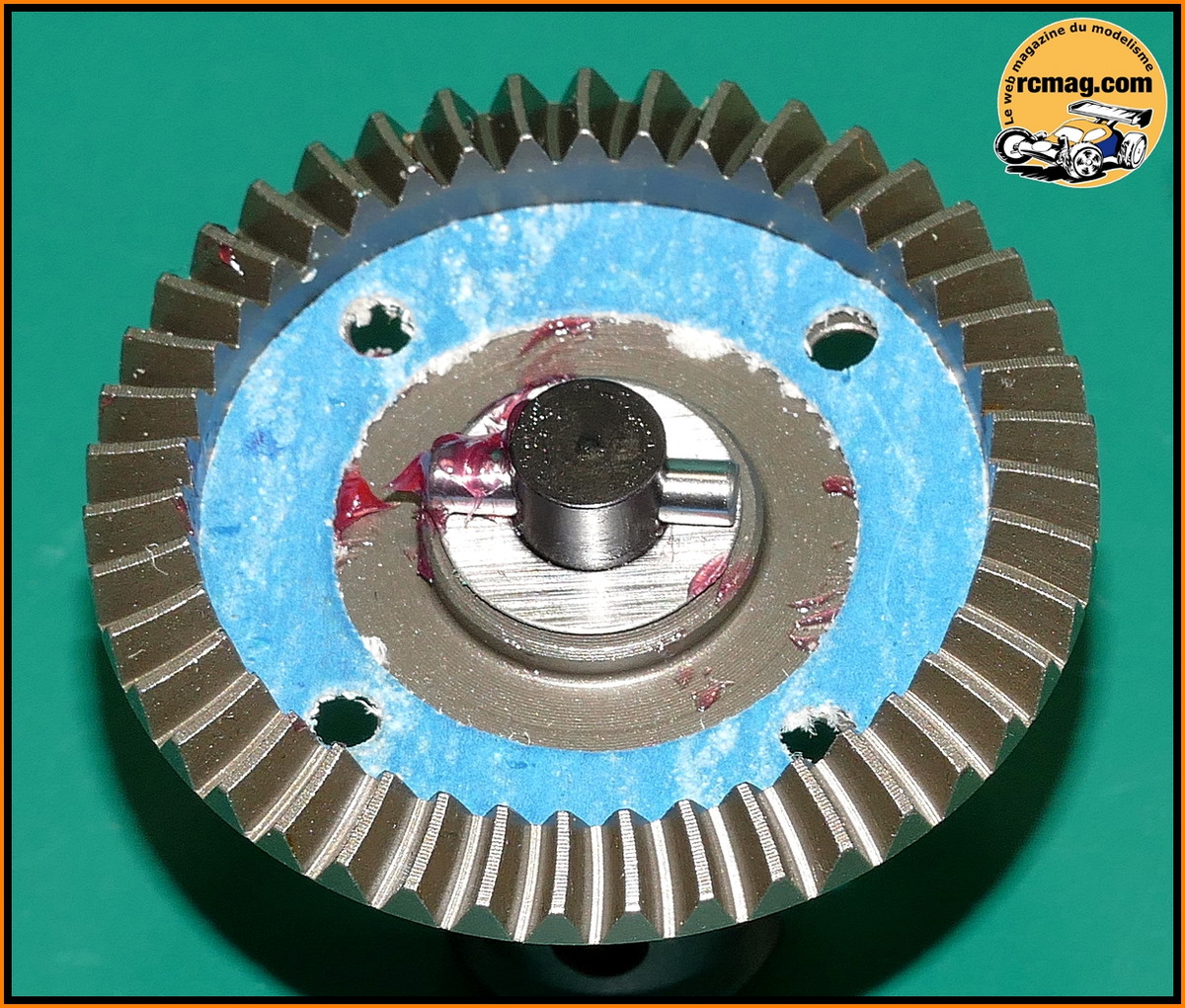

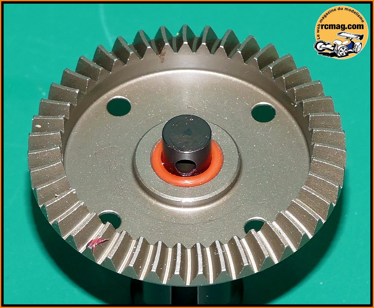

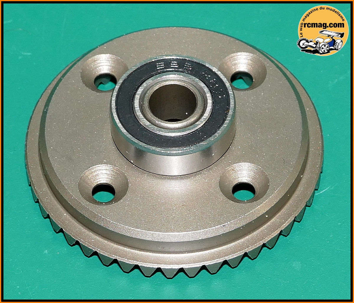

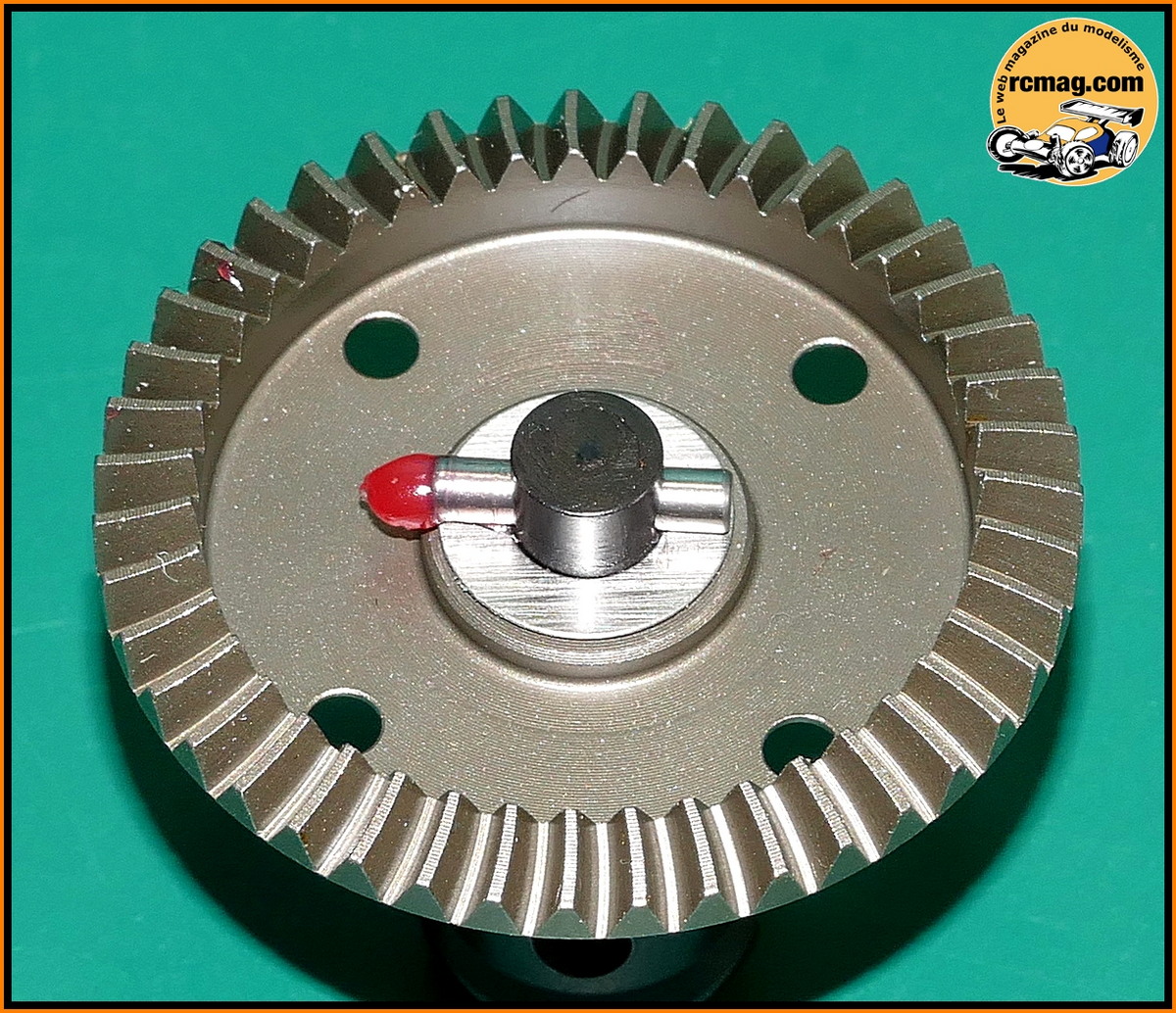

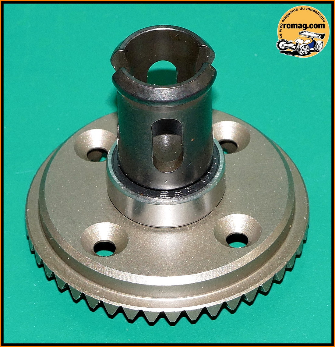

Messages: 125031
MessagePosté le: 04.04.2017, 17:46:47    Sujet du message: Répondre en citant
Montage coté couronne acier.
Faut bien sure pensez a bien lubrifier ou graisser le montage.
