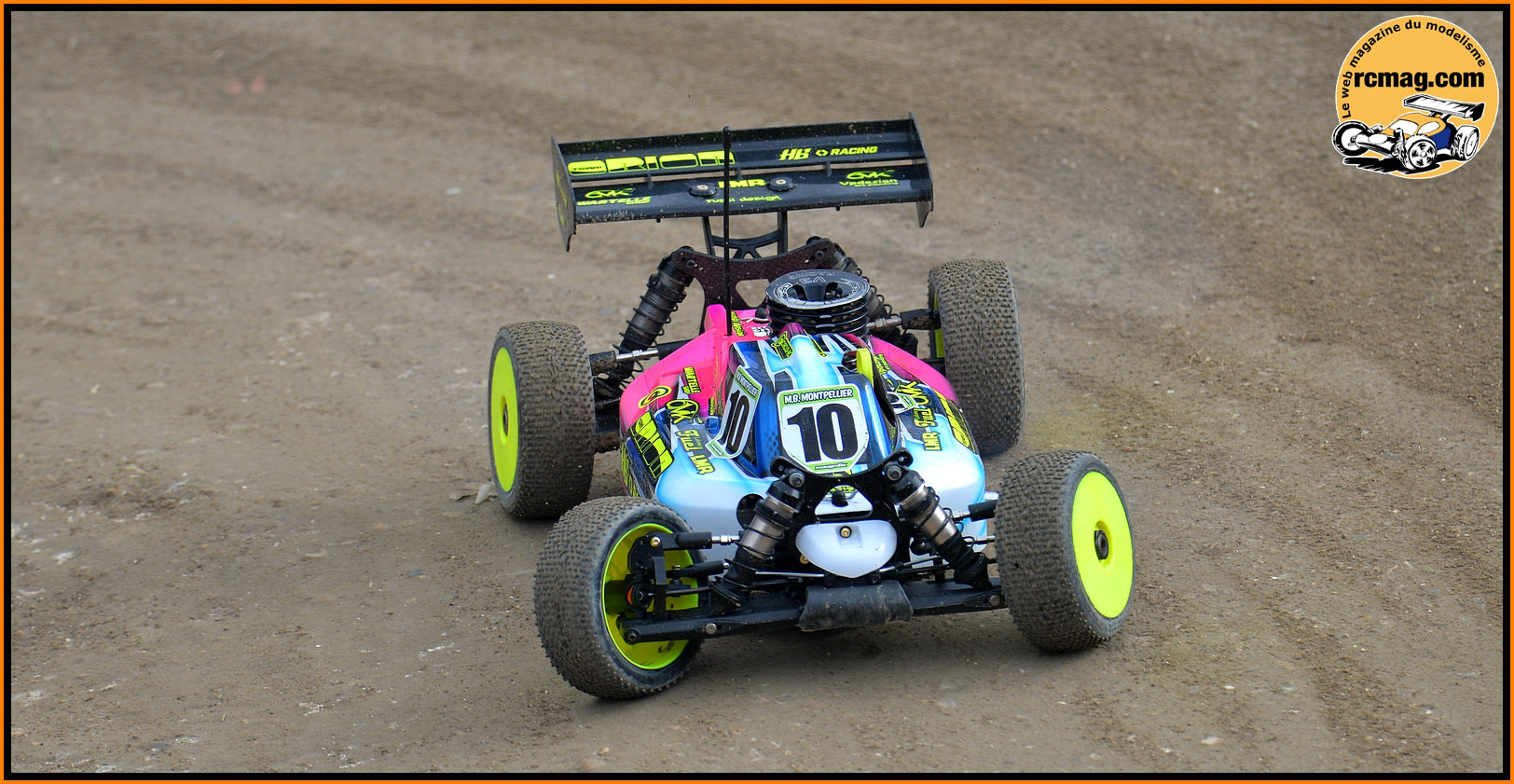

Le HB 817 de Thomas Musso motorisé par un Orion avec résonateur 2058, servos KO, pneus 6mik et carburant Labema ( ligue 11 )

Une fois de plus on voit une préparation top .

vi, toujours tres propre les châssis de Thomas!

Thomas est en train de faire un truc grand au niveau des top pilotes francais, il gagne en maturité et en performance d'année en année.
La qualité de prepa. et la propreté de ses châssis le reflètent bien, c'est ultra propre! OK!
Thomas, continue comme ca et tu iras loin.
Bravo!

Les vis d'origine sont changé pour le look ou la qualité ?

Je pense il y'a beaucoup pour le look

Salut Thomas, si tu passes par là..
Belle prépa, et comme le disent les "grands frères" ca fait plaisir de te voir à ce niveau, c'est mérité.
Dis moi:
c'est quel model pour la tour d'amortisseur arrière?
Et les amortisseurs, corps de Truggy av? ou bien?
Merci

Salut Thomas aussi,
toutes tes biellettes droite/gauche sont celles du kit, il me semble.
Pas choisi de les remplacer par les versions en titane ?

Support amorto hb204046 et corps d amorto av du truggy hb67289 Wink

Merci à tous Ca fait vraiment plaisir de lire Ca,
À l'arrière ce sont les corps d'amortisseurs avant du truggy qui se montent uniquement avec le nouveau support d'amortisseur arrière en carbon
Après la voiture est complément de boite, seul option les plaques de triangles arrières en carbon pour avoir un arrière plus rigide.
Et les vis c'est pour le look, c'edt un kit answer gold dispo chez 6mik, la qualité des vis est juste top aussi
Thomas 😊

Les vis nitride or. C'est un kit T-Work's pas Answer 😜

Pourquoi mettre une rondelles entre les 2 chapes de barre anti roulis ?

Peut être pour ne pas brider la detente maxi, c'est pas le premier hb qu'on voit avec cette rondelle.

Non la plupart des HB présent sur cette page ont les rondelles

Hello,
C'est pour ne pas toucher au cardan en butée basse Wink
