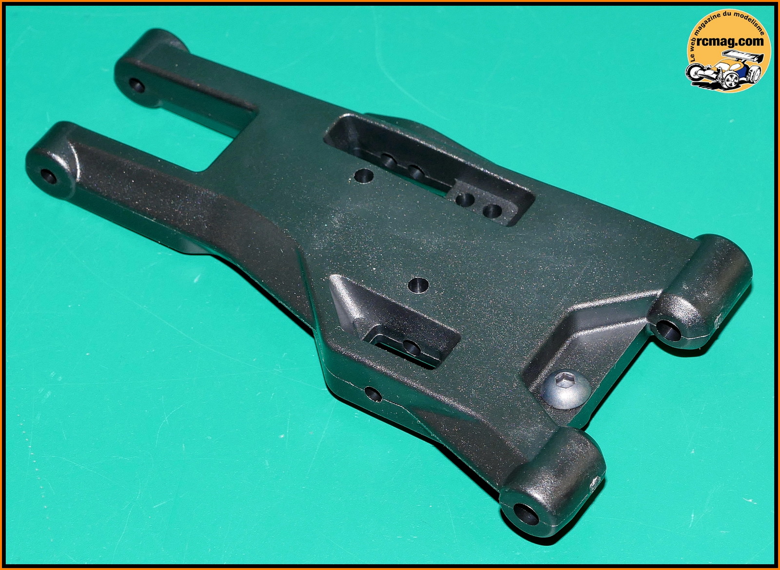

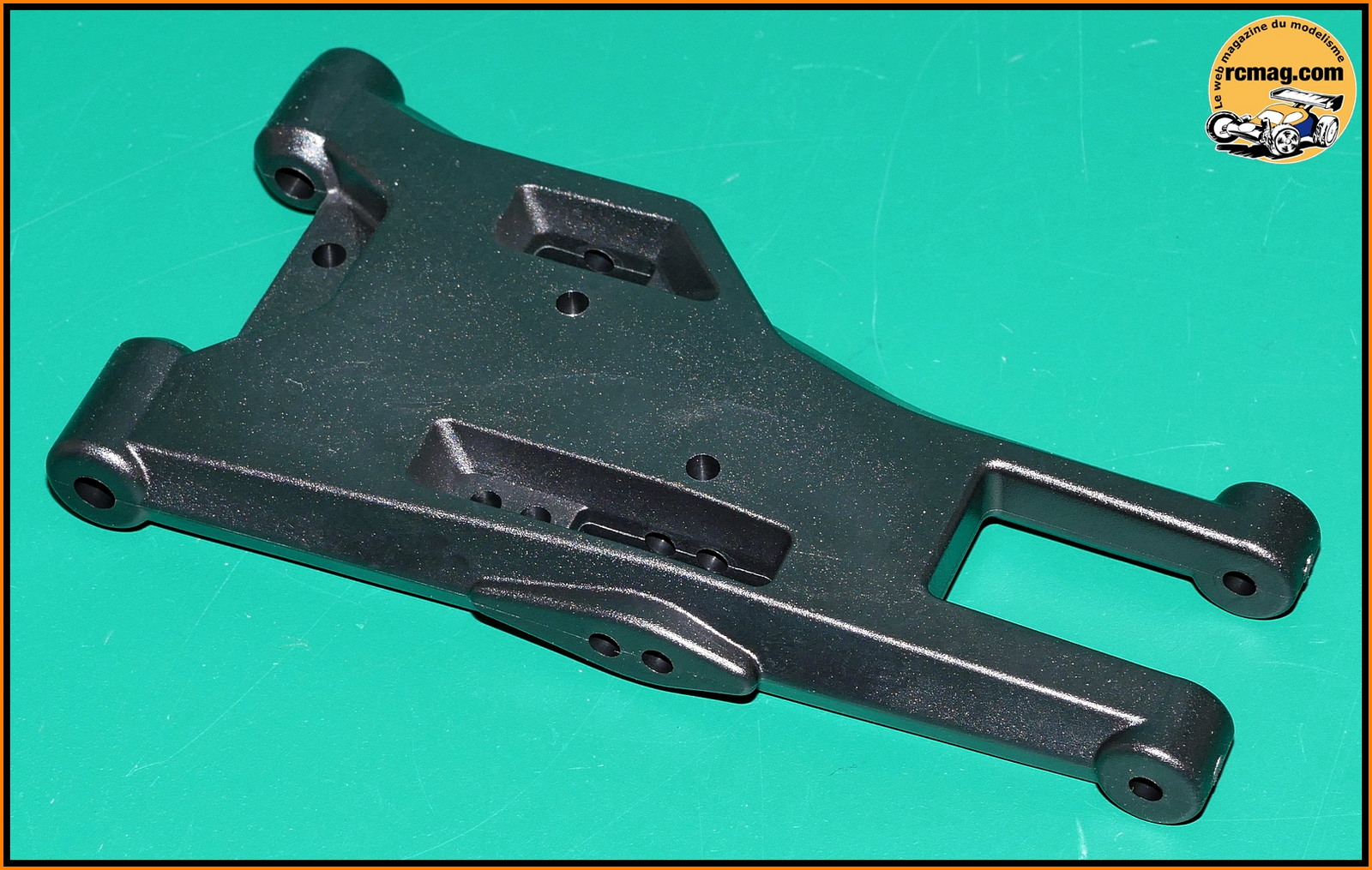

Les triangles avant avec 2 possibilités d'ancrages pour les amortisseurs ( 27gr ).

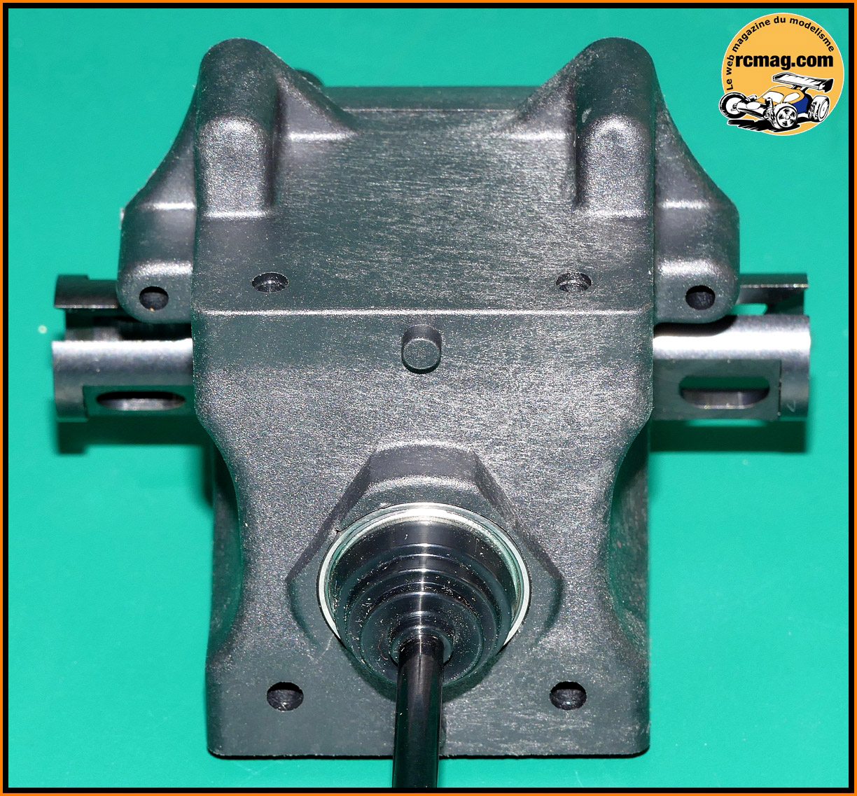

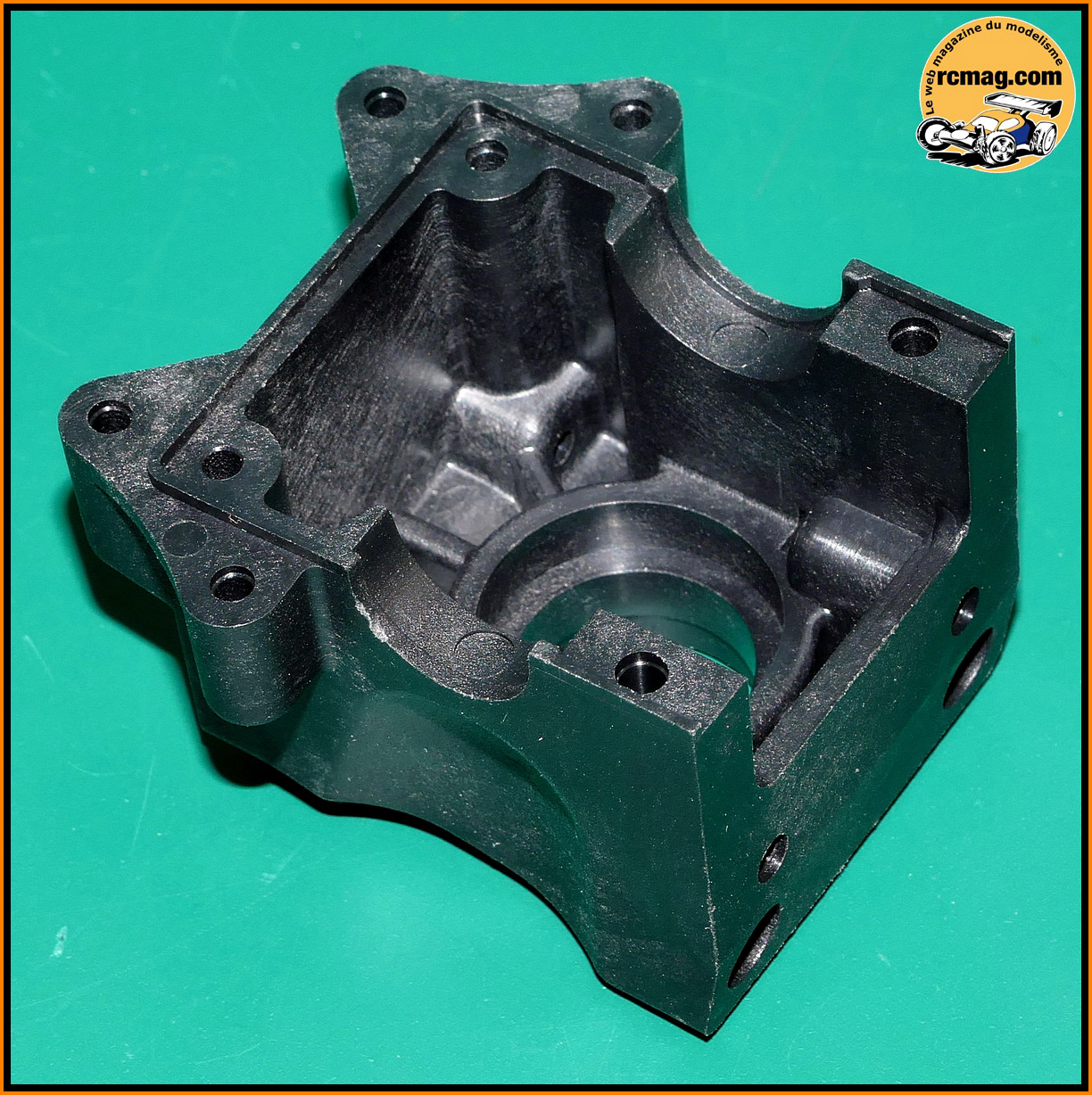

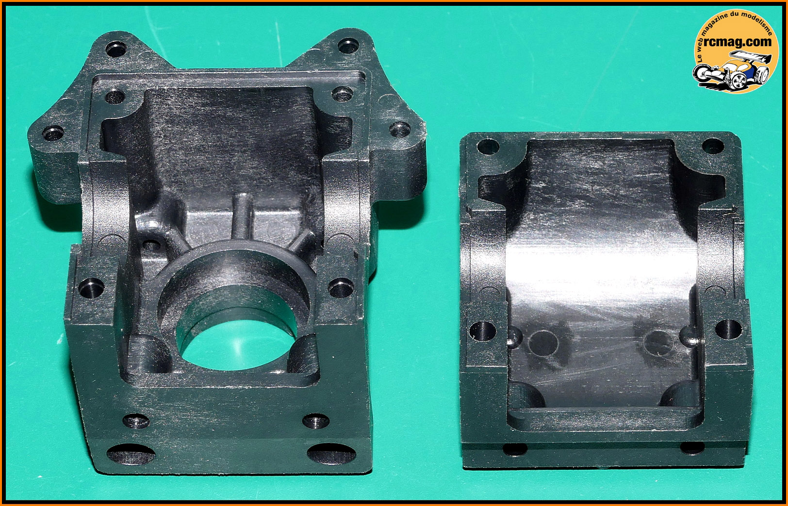

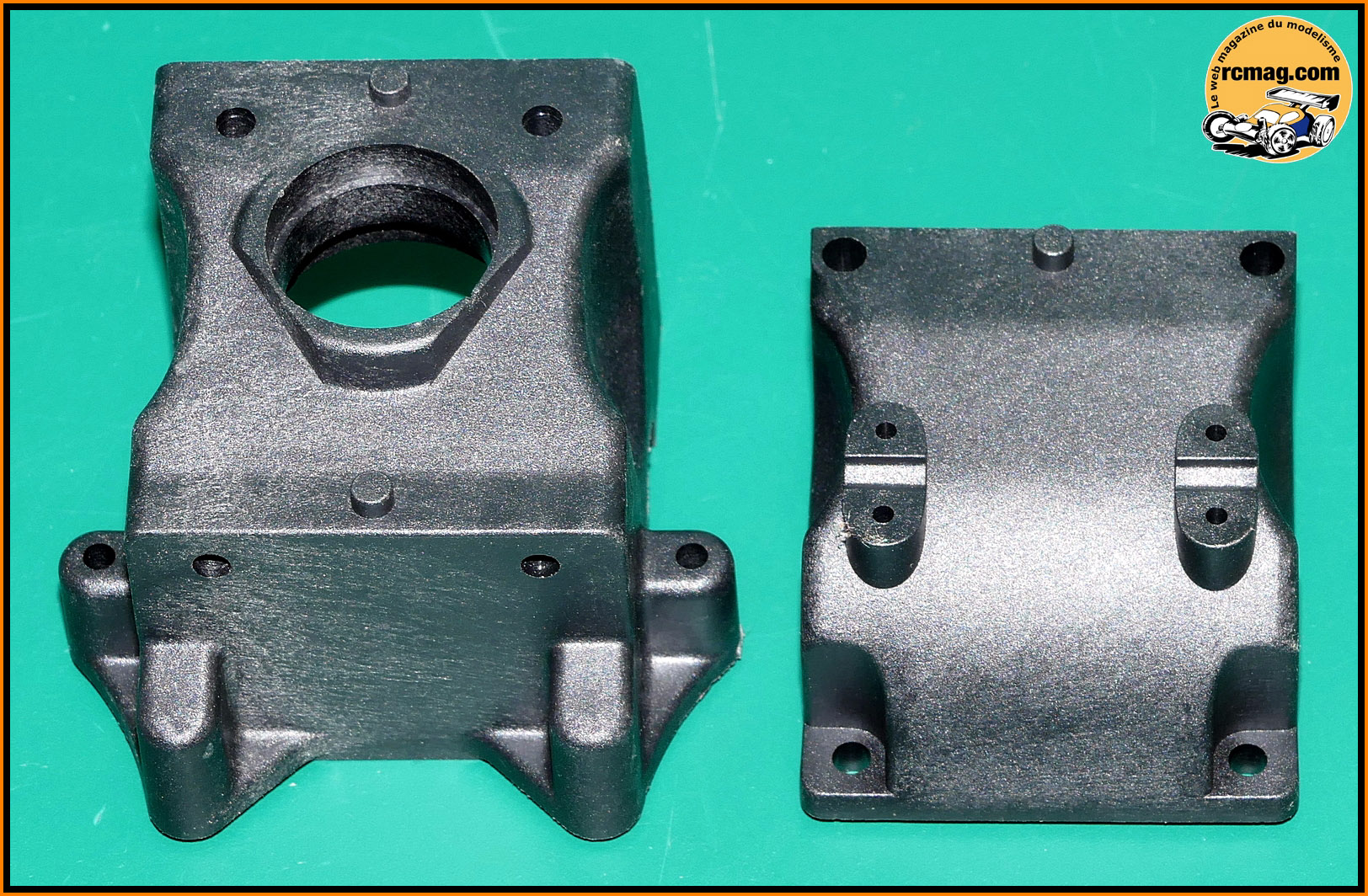

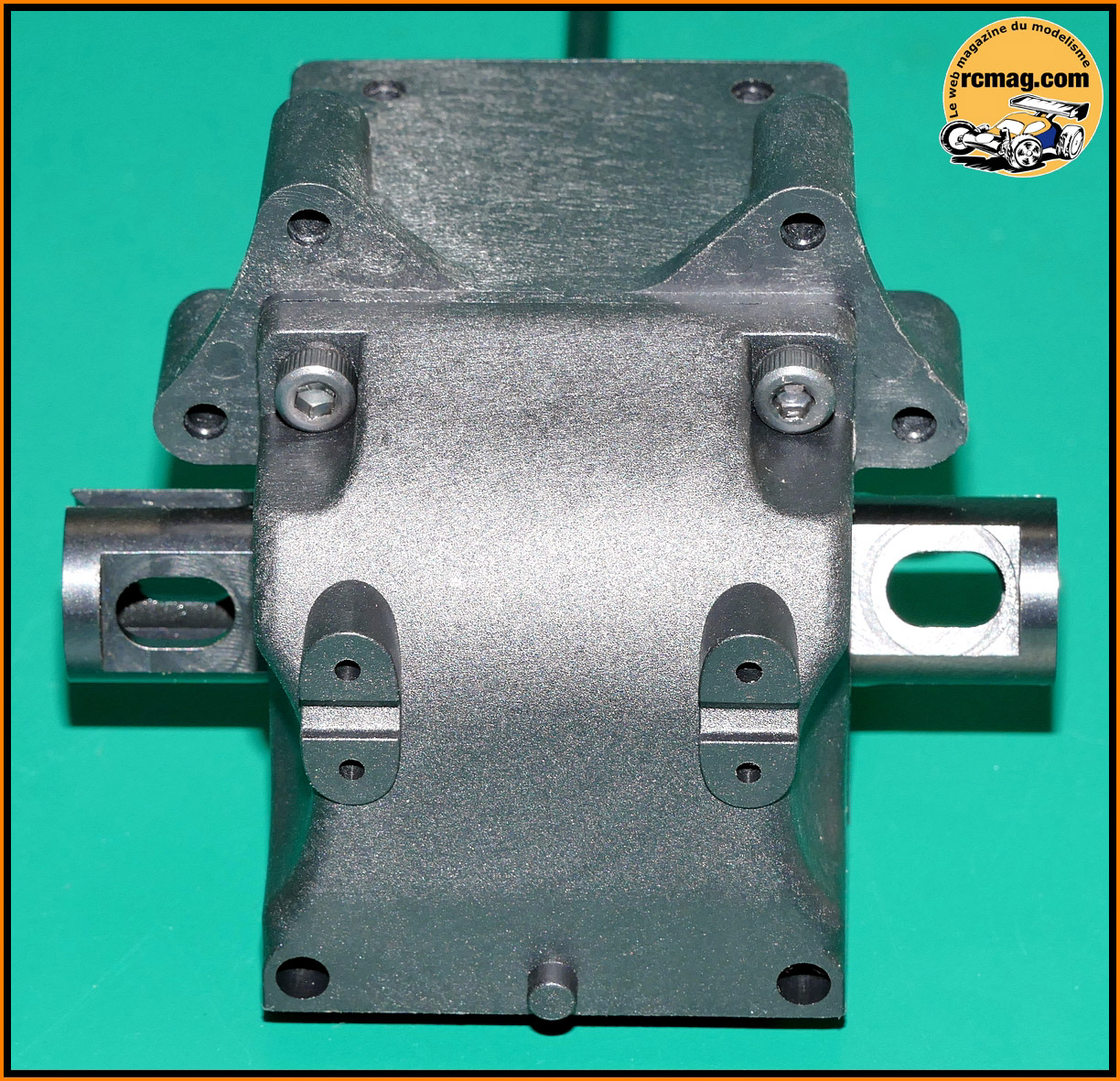

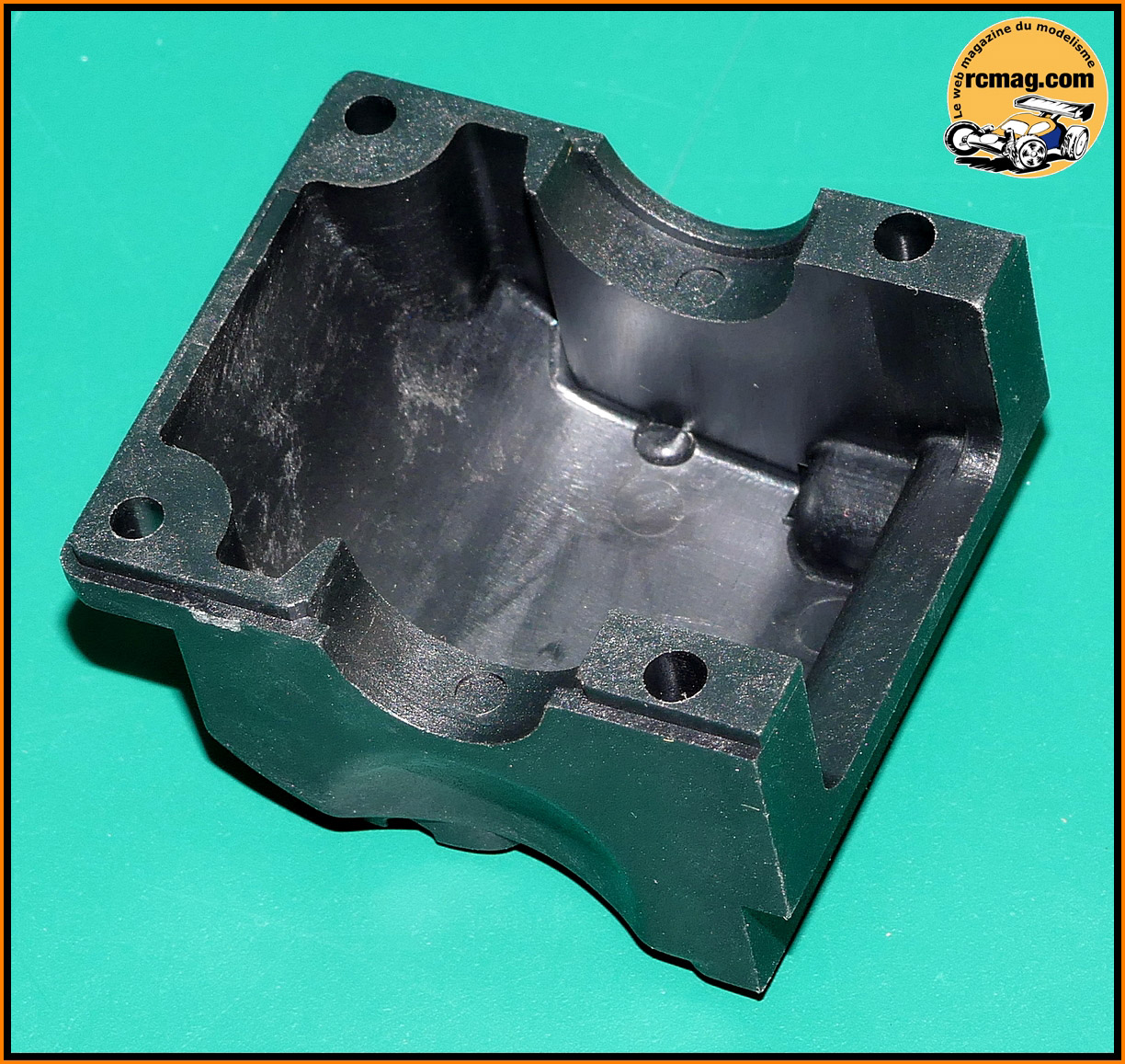

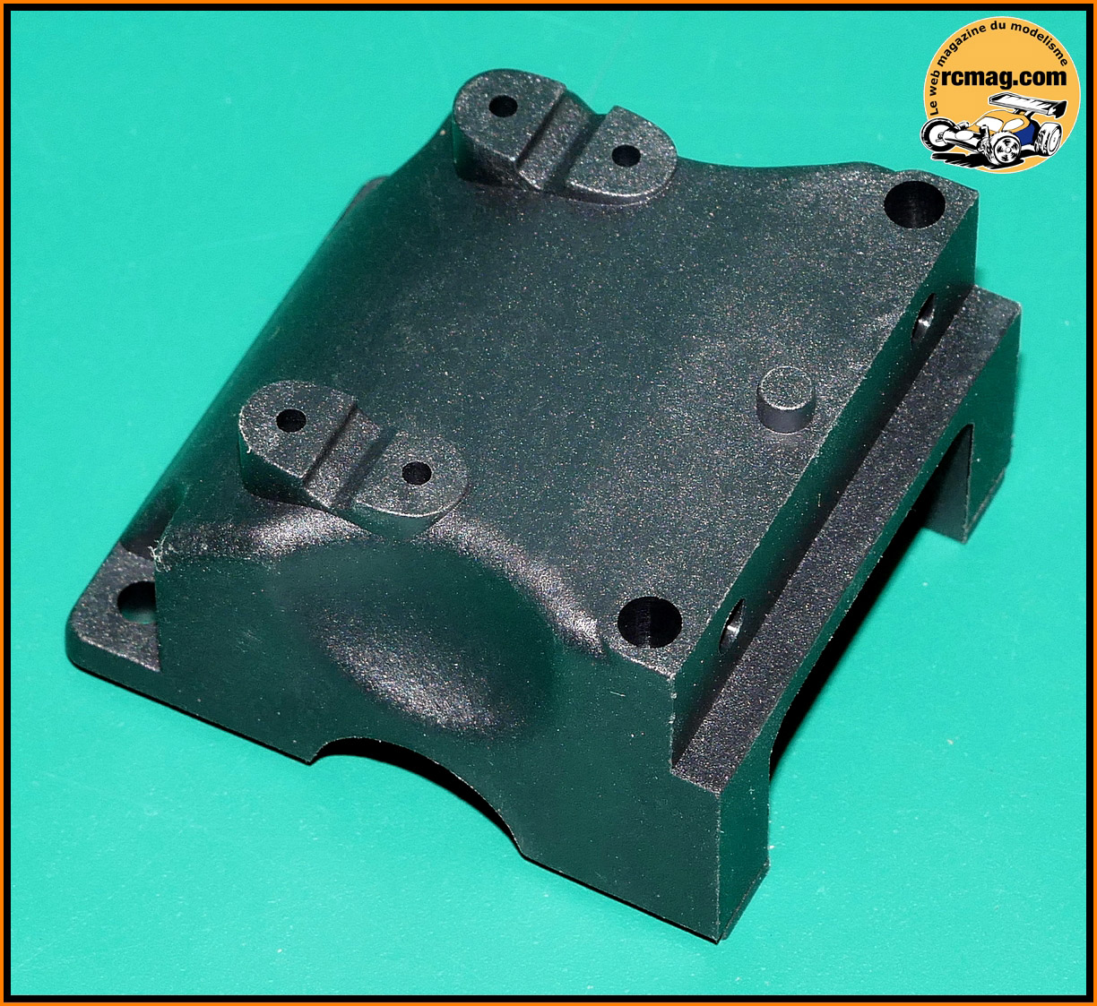

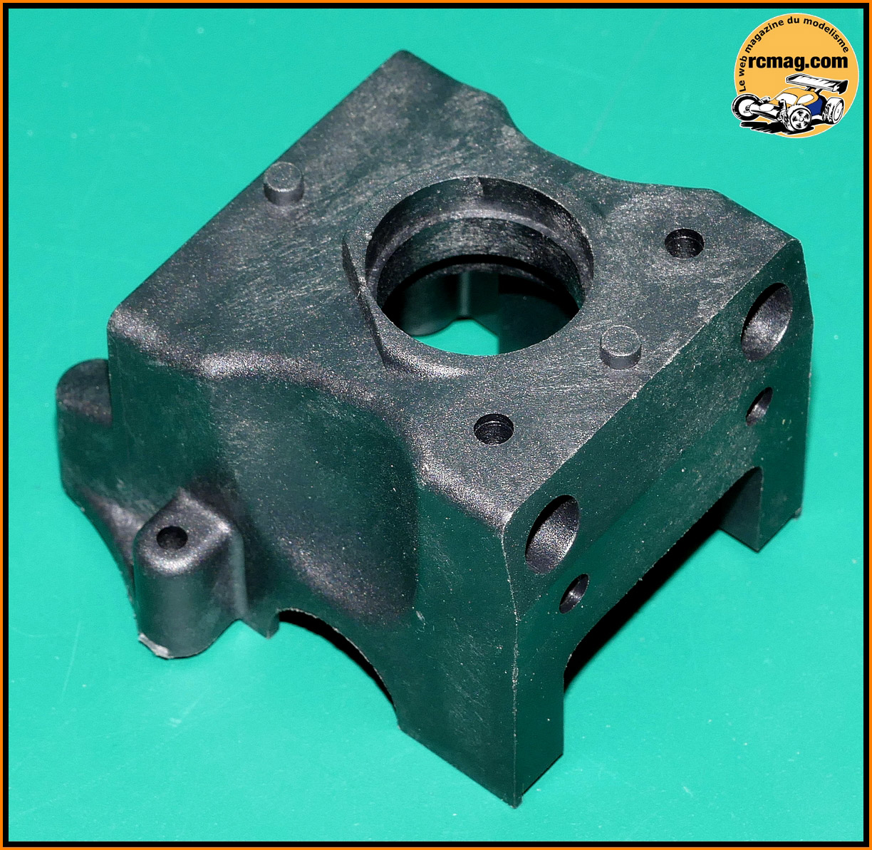

MessagePosté le: 12.03.2017, 11:04:27    Sujet du message: Répondre en citant
La cellule avant plutôt simple et massive.

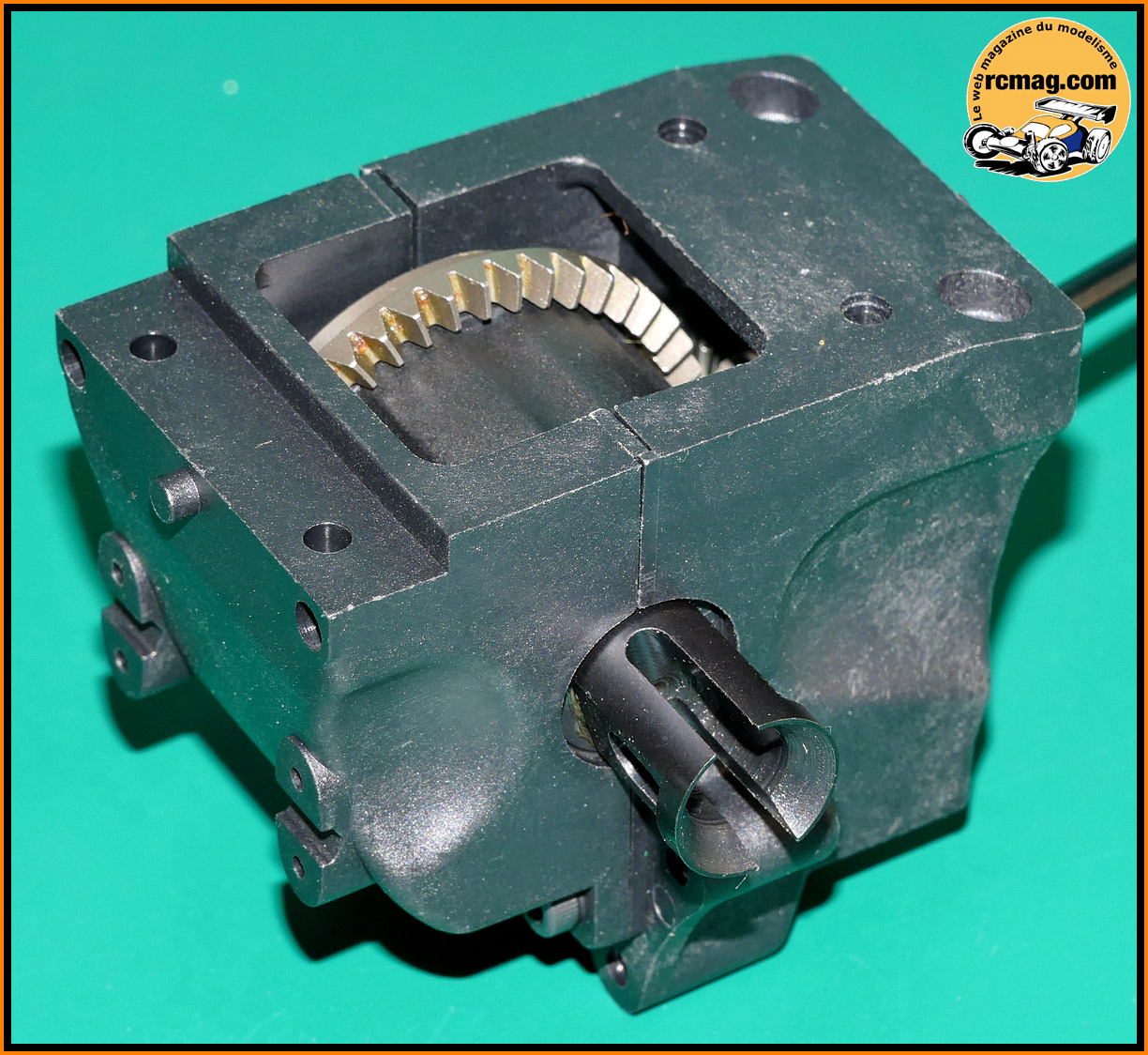

Mise en place du différentiel dans la cellule.
Messages: 125445
MessagePosté le: 16.03.2017, 19:51:11    Sujet du message: Répondre en citant
Messages: 125445
MessagePosté le: 17.03.2017, 11:18:44    Sujet du message: Répondre en citant
Messages: 125445

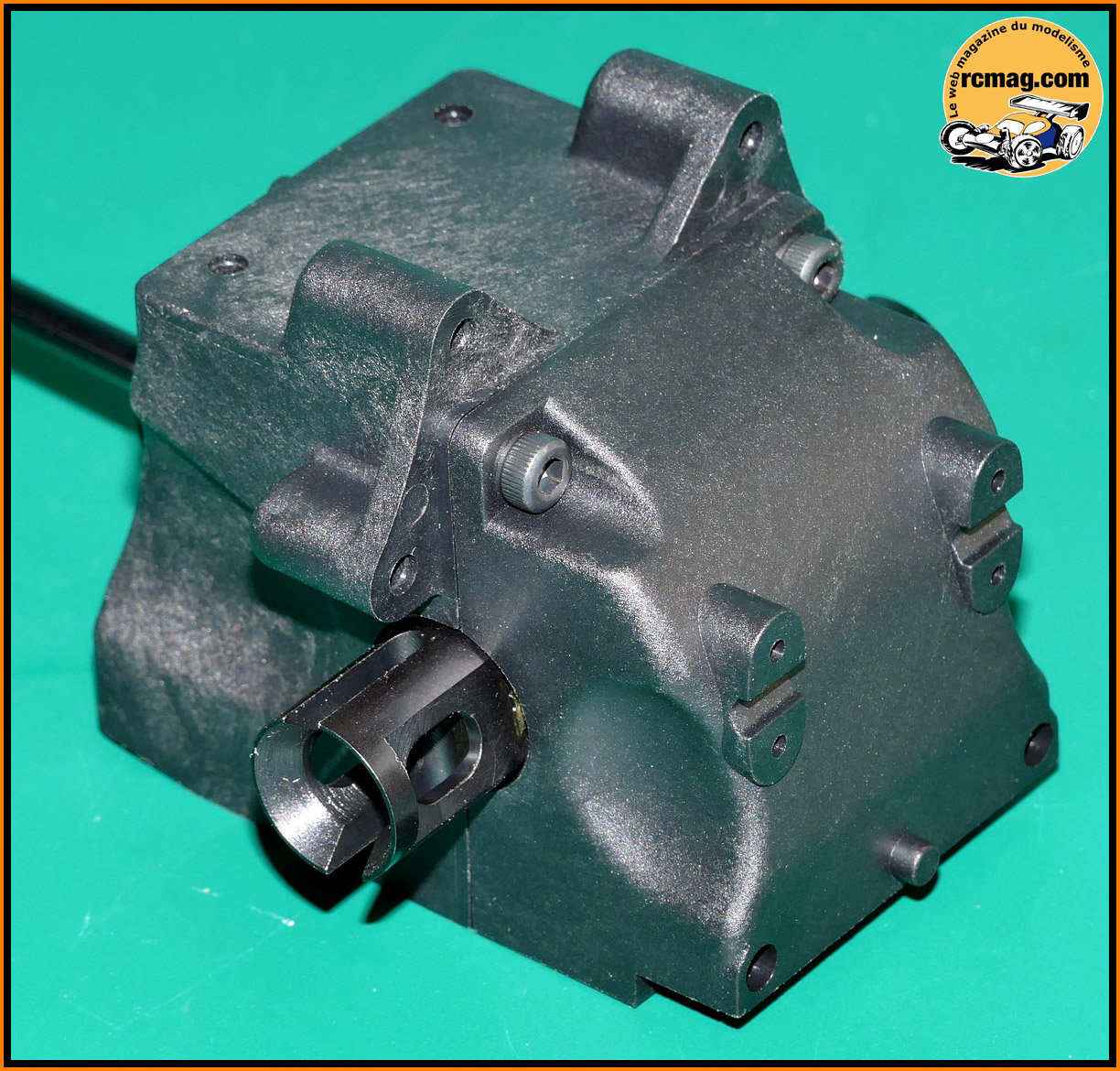

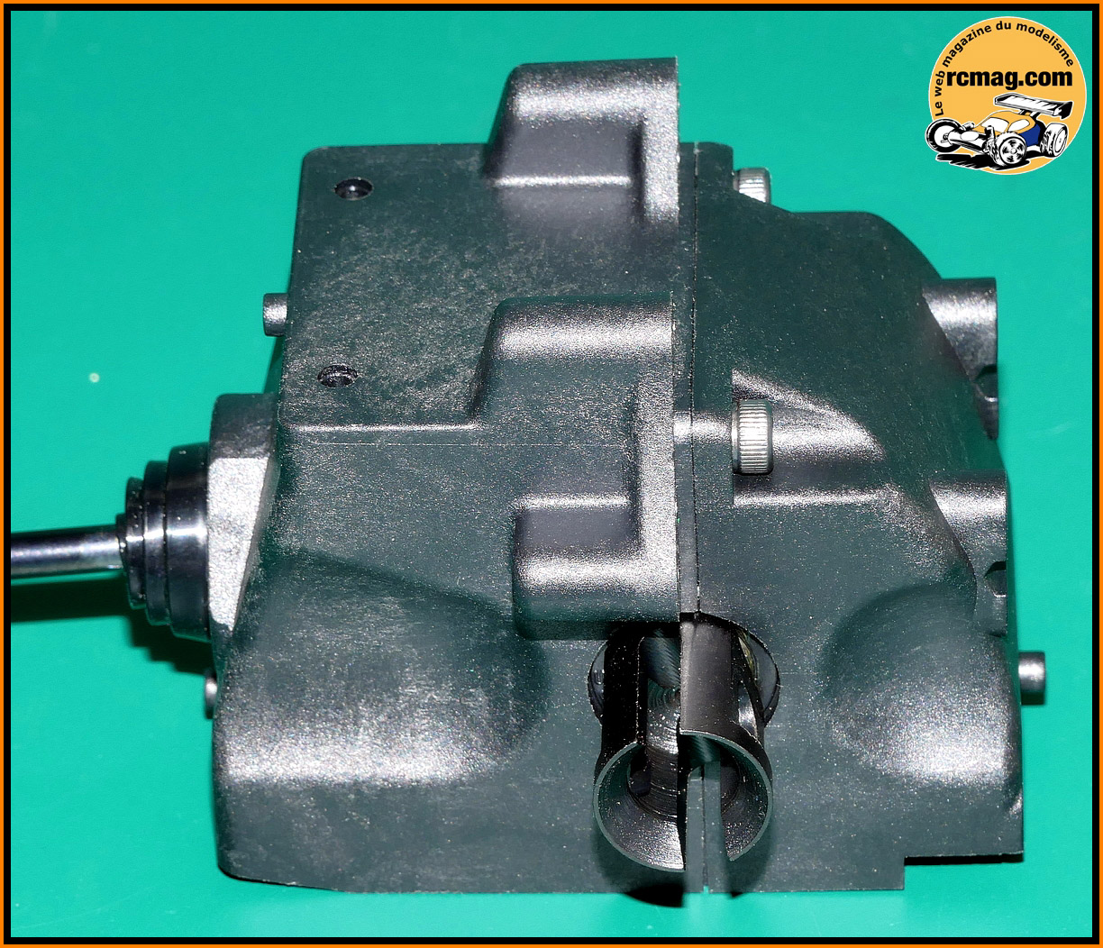

MessagePosté le: 19.03.2017, 22:28:03    Sujet du message: Répondre en citant
La cellule avant assemblée.
seb6mik
Sponsors
Inscrit le: 15/01/2008
Messages: 1836
MessagePosté le: 19.03.2017, 23:20:42    Sujet du message: Répondre en citant
Tracto, Je suppose que c'est juste pour les photos. Mais le diff est a l'envers. Pour info pour tous, la couronne doit être à gauche quand on glisse le diff dans la cellule. A l'avant comme à l'arrière 😉

MessagePosté le: 20.03.2017, 06:54:08    Sujet du message: Répondre en citant
Nouvelle catégorie , TT brushless en marche arrière Bravo!

Messages: 1836
MessagePosté le: 20.03.2017, 07:41:00    Sujet du message: Répondre en citant
En bls c'est pas grave. Tant que les 2 diffs sont montés pareil. Il suffit de changer la rotation du moteur sur le vario... par contre en thermique, bien faire attention !!😜
jb13
Inscrit le: 16/02/2008
Messages: 447
Localisation: Mrcpm ligue 10
MessagePosté le: 20.03.2017, 12:59:52    Sujet du message: Répondre en citant
Sur la notice, c'est bien couronne a droite.
