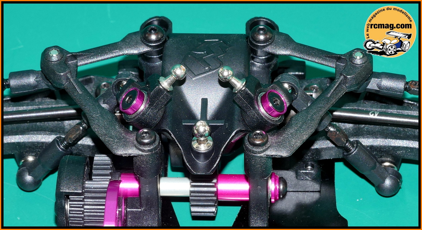

MessagePosté le: 31.01.2017, 11:37:48    Sujet du message: Répondre en citant
Montage finale avec l'assemblage des biellettes de suspension et des basculeurs.

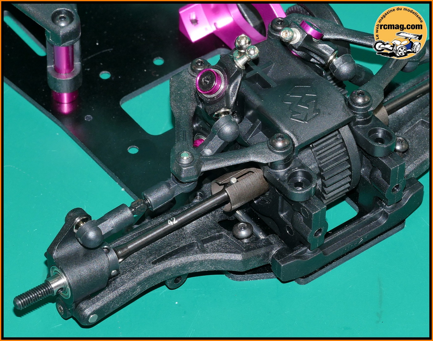

MessagePosté le: 07.02.2017, 16:06:29    Sujet du message: Répondre en citant
Montage sur les fusées.
Messages: 124702
MessagePosté le: 13.02.2017, 09:18:12    Sujet du message: Répondre en citant
Les fusées assemblées avec les rondelles alu qui peuvent permettre l'ajustement de la garde au sol.
