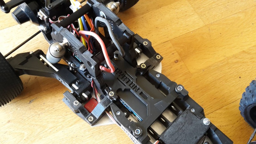

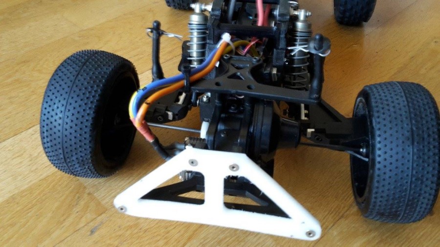

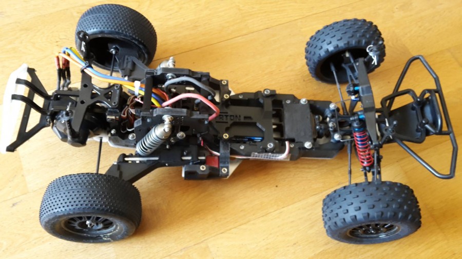

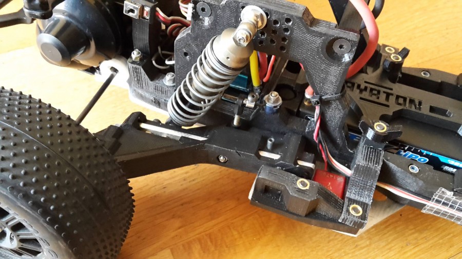

tu as changé quoi sur cette version 2017 ?
ça ressemble beaucoup a l'ancienne version mais j'ai quasi refait toutes les pièces. Smile
Toutes les fixations sont maintenant soit par des inserts ou des écrous noyés. C'est plus solide, plus fiable, et c'est plus facile à monter et démonter.
J'ai refaits des triangles imprimé, en test, avec des pièces en alu pour renforcer.
Après j'ai alléger certaines pièces qui tenait par le passé et renforcer d'autres.
J'ai fait un système quart de tour pour la fixation d'accus avant, pour l'arrière, j'ai fait des écrous papillon imprimé.

Oui j'ai toujours la même imprimante, mais ça a pas mal evolué depuis que je l'ai.
Il a un triangle en pla chargé de carbone et l'autre en polymax, un pla plus résistant.
Le problème de celui chargé de carbone c'est qu'il use la buse d'impression. Je voulais tester le PETG mais on m'a conseillé le polymax à la place.

Autrement j'ai roulé ce week end avec le short course, et victoire du triangle polymax sur le triangle carbone. Le carbone a cassé après un peu plus de 2 packs, alors que l'autre est toujours la, ainsi que celui qui remplacé le carbone.
