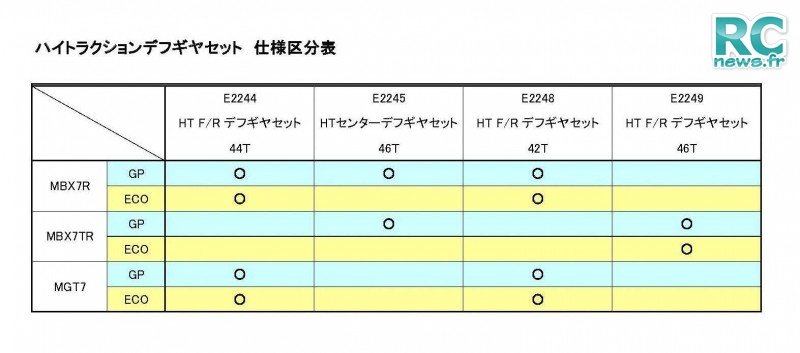

Pour MBX-7R / 7TR / MGT7
Le nouvel ensemble de différentiel à haute traction contient des engrenages différentiels 10T / 20T qui améliorent la traction globale. Avec ces différences, on peut utiliser des huiles plus fluide, assurant la même traction qu'auparavant.
E2244 - H.T. F/R Diff. Gear Set 44T MBX7R/E/MGT/E
E2245 - H.T. Center Diff. Gear Set 46T MBX7R/7TR
E2248 - H.T. F/R Diff. Gear Set 42T MBX7R/E/MGT/E
E2249 - H.T. F/R Diff. Gear Set 46T MBX7TR/E

Salut, pour tirer plus court ou plus long il faut plutôt changer ton pignon.
Les couronnes de diff avant ou arrière en 42 ou 44 vont te servir pour ce que l'on appelle la prépondérance. C'est le fait d'avoir une différence de vitesse de rotation entre 2 trains d'un même véhicule.
C'est à dire que si tu mais une couronne de 42 sur ton train arrière, celui-ci va tourner plus vite que l'avant et donc changer le comportement. ça va t'aider à faire tourner ta voiture à l'accélération et augmenter la motricité.
voilà a+

Si tu laisses av/ar en 13-44 tu as le rapport d'origine, si tu mets tout en 12-42, tu vas tirer légèrement plus court.
Le ressenti est moindre que de mettre 2 dents de plus sur la couronne centrale (44-46-4Cool, je dirais que ça équivaux à environ 1 dents de plus sur la couronne centrale.
ça ne changera pas le comportement av/ar de ta voiture, elle sera juste plus vive à l'accélération avec le 12-42.

chewbacca-rs3
Présidents
Inscrit le: 07/09/2005
Messages: 3226
MessagePosté le: 21.01.2017, 11:02:39    Sujet du message: Répondre en citant
Ricou la 46 c'est pour le trug
Tu a les ref des pignons
E2204
E2205
E2211. 10dts trug

Pour avoir un rapport de transmission identique à celui d'origine, il faut prendre les couronnes de 44 dents pour les différentiels avant et arrière. Si avec les différentiels d'origine vous préférez la prépondérance, il en sera certainement de même avec les nouveaux diffs et il faudra donc prendre un diff avec la couronne de 44 dents (pour l'avant) et pour l'arrière une couronne de 42 dents.
Les nouveaux différentiels n'apportent qu'un gain en motricité à huile identique par rapport au différentiel d'origine. Par exemple, un nouveau différentiel central avec de l'huile 4000 aura autant de motricité qu'un diff d'origine en huile 7000. Plus l'huile est épaisse plus elle est sensible à la chaleur. Par conséquent, les nouveaux diffs sont censés être plus constants sur une finale notamment.
