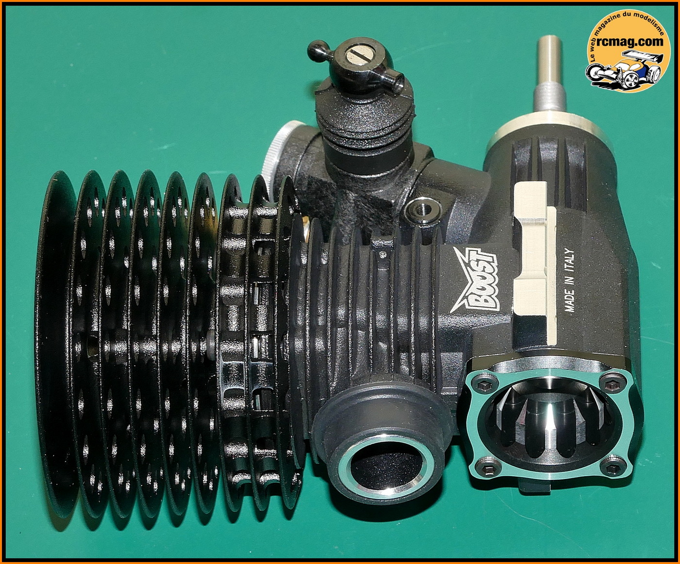

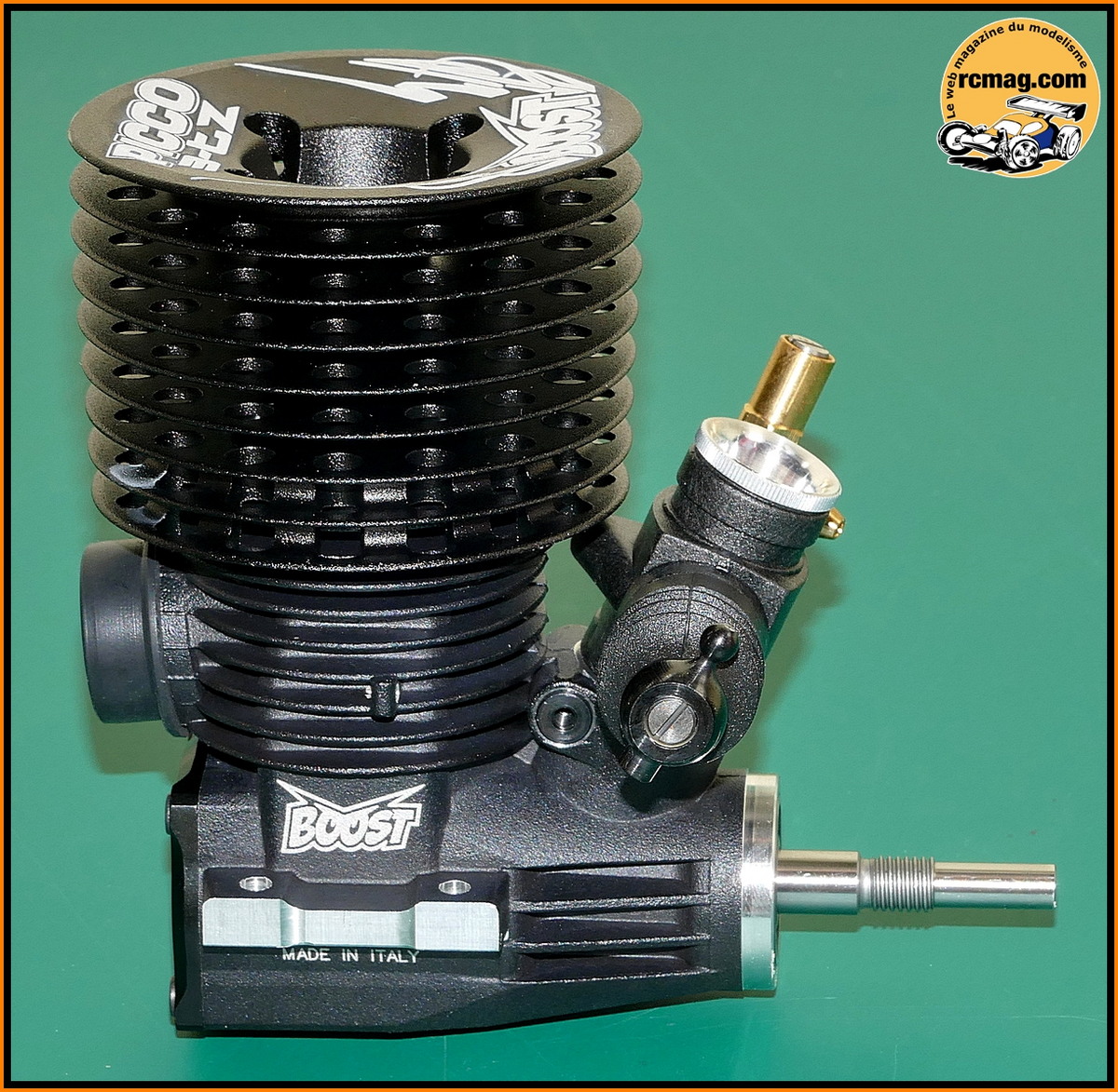

Ce Picco P 21 Boost 3T-R est un 3 transferts du type longue course ( course supérieur à l'alésage ) à bougie turbo et vilebrequin de 14 mm.
Fiche Technique Picco 3TZ
Cylindrée : 3.49 cc
Alésage : 16.26mm
Course : 16.80mm
Nb. Transferts : 3
Vilebrequin : ø 14mm Turbo
Carburateur : buse 7
Bougie : Turbo
Poids : 352 gr

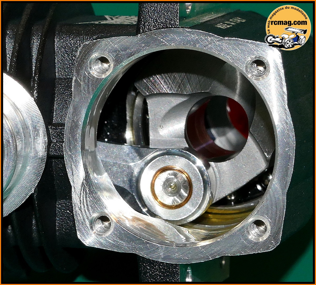

MessagePosté le: 17.12.2016, 14:16:08    Sujet du message: Répondre en citant
Ce que l'on découvre après le démontage du bouchon de carter.

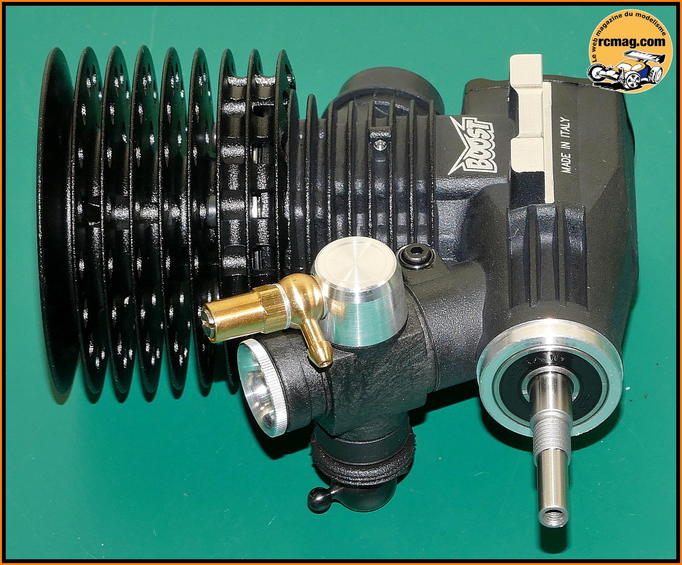

Le carburateur avec sa 2 buse de 7mm.
