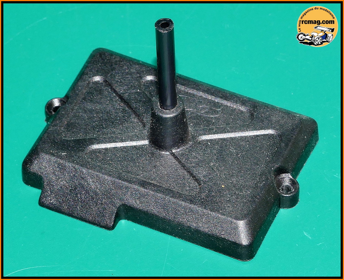

Le couvercle de la boite radio qui intègre le support d'antenne.

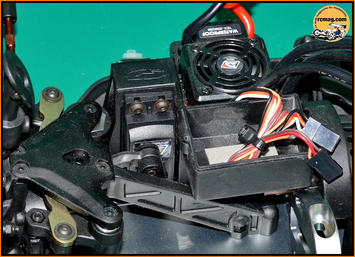

MessagePosté le: 11.12.2016, 14:38:29    Sujet du message: Répondre en citant
Le récepteur est maintenu en place au double face.
Pas très judicieux car il est plus exposé aux vibrations et son démontage n'est ni rapide ni facile sans risquer de l'abimer.
Au remontage il sera entouré de mousse et j'utiliserai du ruban adhésif pour sécuriser les prises.
Je vais aussi supprimer le collier sur les câbles qui ne facilite pas le démontage de l'ensemble ( risque d'abimer les câbles ).

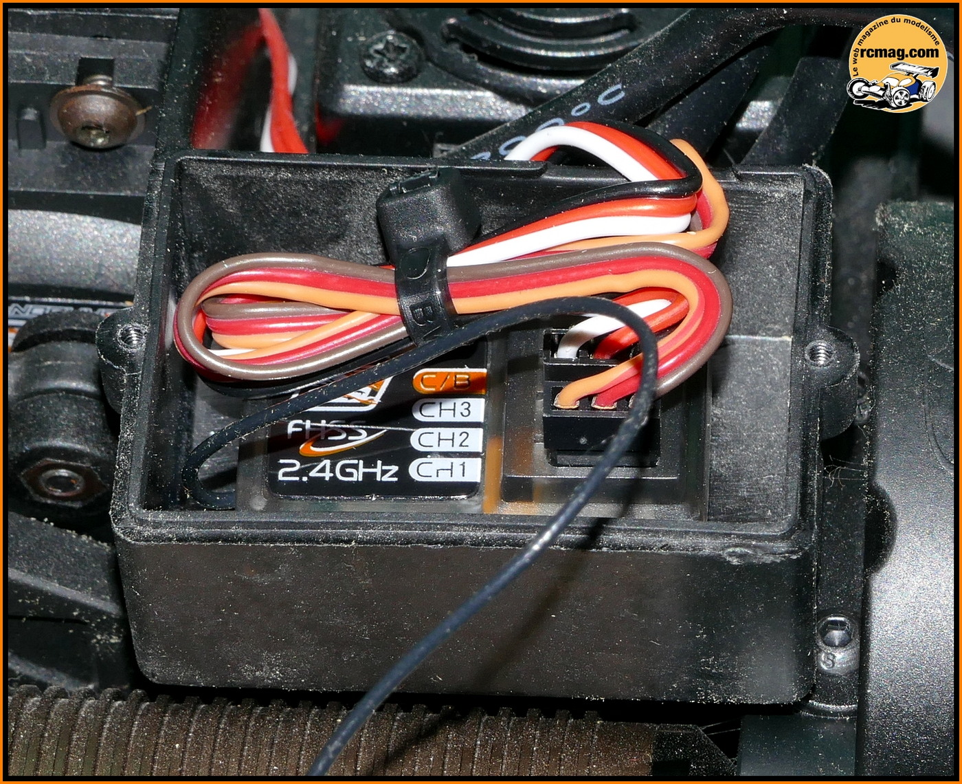

MessagePosté le: 12.12.2016, 22:22:37    Sujet du message: Répondre en citant
Le logement du récepteur est très rigide ( comme le couvercle ) ce qui devrait assurer une bonne étanchéité.
Le logement fait 43mm x 29mm pour une hauteur utile de 20mm.

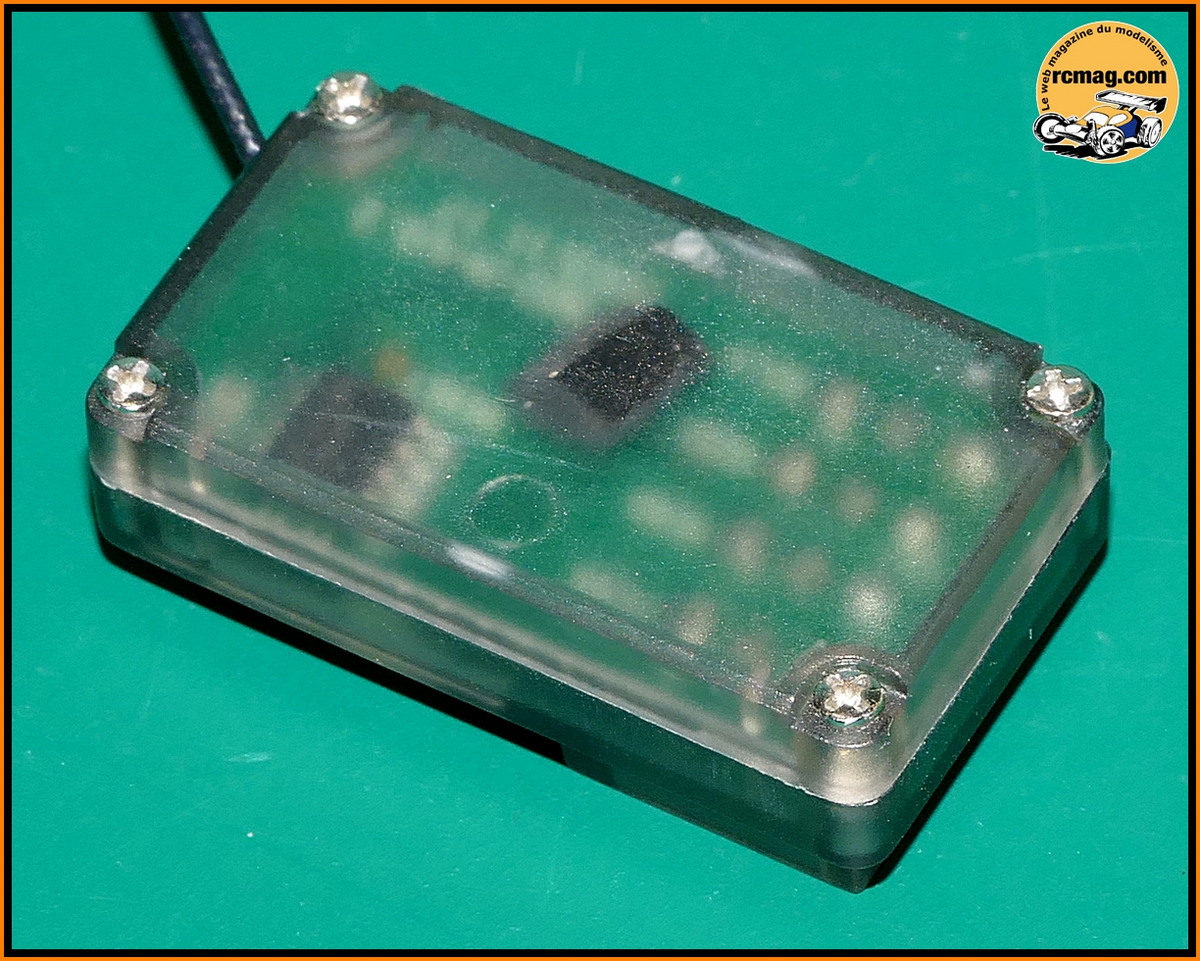

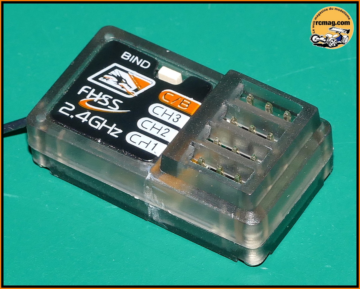

MessagePosté le: 13.12.2016, 17:33:25    Sujet du message: Répondre en citant
Le récepteur 3 voies avec son carter translucide.
Il est vraiment minuscule ( 31mm x 18mm x 12mm pour un poids de 5gr ).
