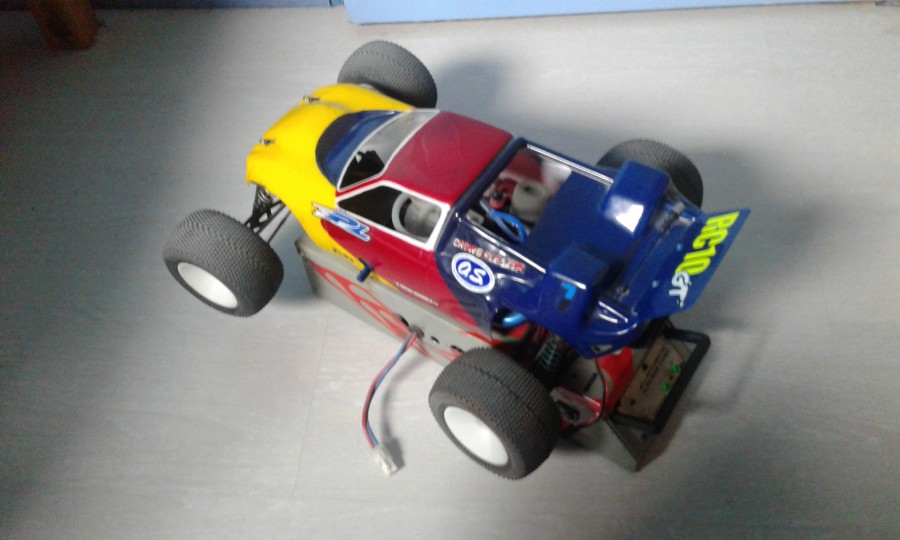

J'ai ça sur mon banc, pour un stadium truck, très étroit, une petite platine avec un dévolteur, je mettrais une photo demain, ce sont des platines pour aéromodélisme OK!

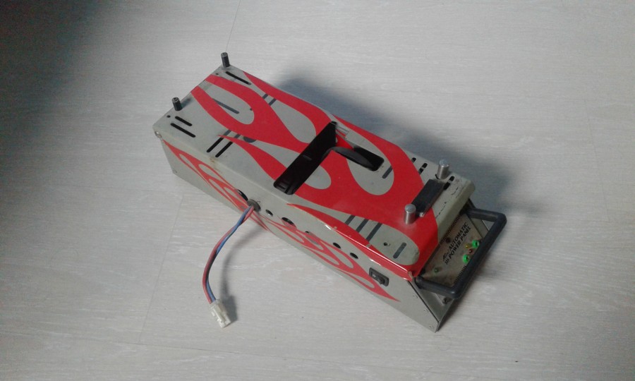

Mon banc, je l'ai acheté dans cette configuration, il y a,...
Les flammes, c'est pas pour faire beau, c'est qu'un jour il a pris feu, la prise Tamiya sert à charger la batterie sèche ( batterie d'onduleur ou d'alarme ), avant c'était du 0.5 mm.
Je peux charger un socquet "standard", ou utiliser le dévolteur ( petites fiches 2 mm ). Les moteurs, deux 600 Graupner en série entrainant une courroie et le galet.
Un peu spécial comme implantation, c'est un stadium truck, moteur .12 transversal ( un .12 O.S. CV, .12 TZ, impilotable un 18 TZ ).
La "bête" sur son banc Smile

La prise pour le soquet "normal" est bien une prise de charge. La prise Tamiya, c'est pour la charge de l'accus du banc, à l'intérieur, c'est ou soudé, ou des cosses vissées.

Dernière version du proto 4x2
Pas mal de petites modifs invisible à l’œil nu
Nouvelle couronne en PA6.6 GF30 en 54 dents alors qu'en 52 dents depuis l'origine
Ca tirait quand même un peu long, passé en 17/54 après avoir essayé jusqu'à 19/52
Pas encore testé, on verra au GP 4x2 ce que ça donne
Passé au RYAN LUTZ, la conso en a pris un coup mais à voir pour peaufiner
Modifié l'implantation du sauve servo qui a été avancé, moins de braquage différentiel, braque beaucoup mieux dans les virages rapides
Roues avant montées en ligné retaillé par mon pote Lulu. Cela me permet surtout d'optimiser le braquage maxi, ça frotte plus de partout. Ça semble pas mal pour le moment
Tube antenne en tuyau pneumatique souple qui casse plus ou qui ne se tord plus à la moindre pelle
Modification de la barquette LEXAN et de sa fixation. Elle est désormais pincée entre un SKID en titane à l'avant et à l’arrière. Elle reste fragile mais ça ne lâchera plus au niveau de la fixation
Plaquettes de frein en cuivre, c'est lourd mais ça a l'air pas mal
Pas peser la bestiole dernièrement mais surement entre 2700 et 2800 grs
Ya bien un aileron, c'est juste qu'il est de la même couleur que le capot du TOY de ma tendre épouse Laughing
Au plaisir de revoir tous ces 4x2 et leurs pilotes au GP de VARENNES dès demain
[img][/img]
