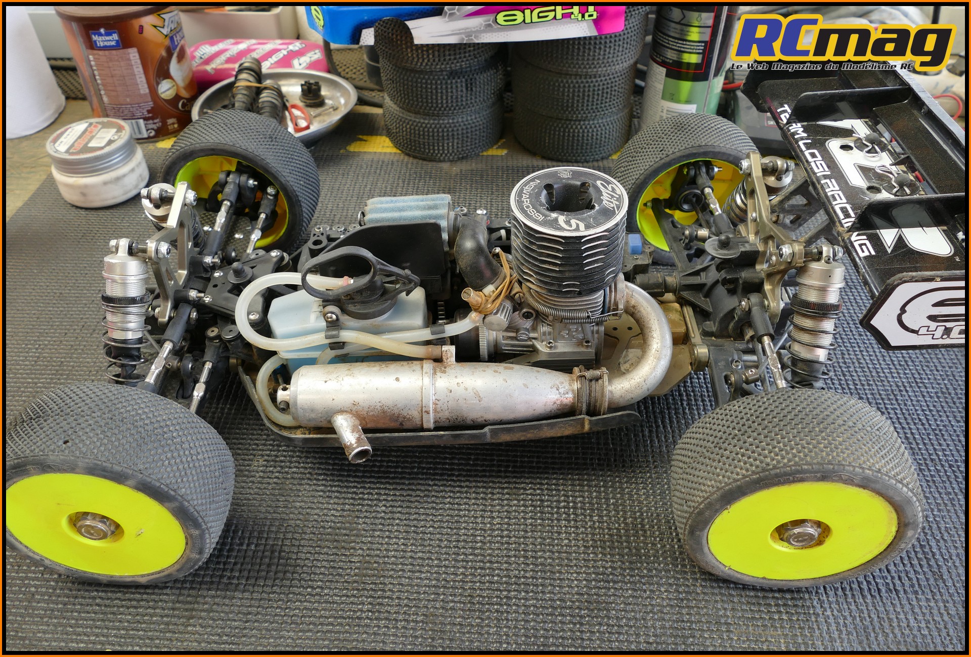

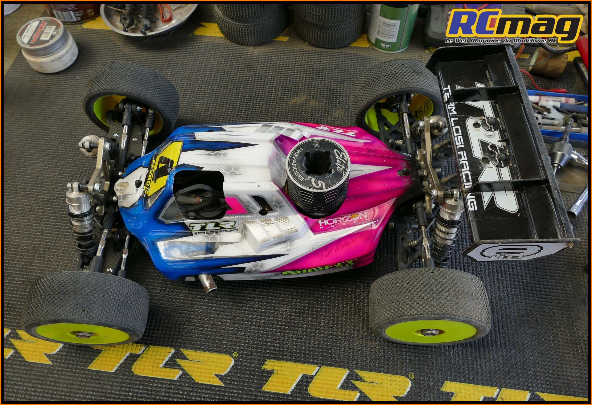

Le Losi de Théo Lemaire motorisé par un Top, pneus 6mik ( ligue 04 )

Effectivement les pneus 6mik ont vraiment bien fonctionné lors de cette coupe des Ligues!
En ce qui concerne la voiture de Théo, vous y verrez quelques suptilités pour les plus qualifiés en matière de 8ight Wink
N'hésitez pas à me demander si besoin Wink

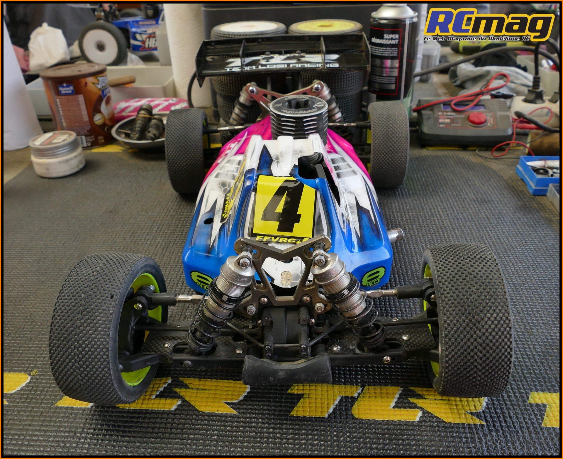

Plaques carbone sur les triangles avants Embarassed

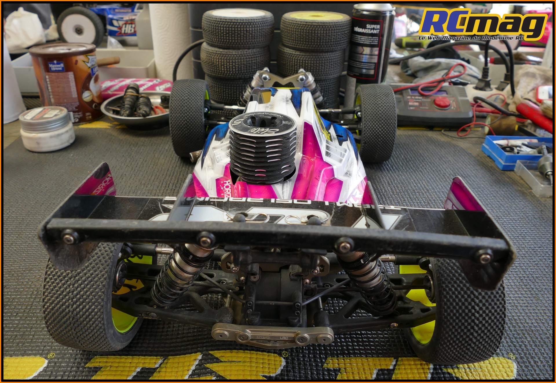

Aileron avancer

Il en manque encore une, mais pas visible sur ces photos, faut attendre les prochaines 😝

3eme modif ne serait elle pas le 3eme trous au niveau des triangles arrières pour la fixation des amortos ?

Etriers AR recullés à fond + 2mm, pas de renfort AR

Vous êtes efficaces Laughing
Effectivement nous avons fait ces modifications dans le but d'améliorer la voiture pour cette piste.
Les renforts carbone ont donné à Théo un train moins agressif et plus facile sur les dénivelés!
La piste étant assez ondulée, j'ai préfère repercer les triangles ar pour encrer les amortisseurs plus à l'intérieur, cela permettant de trouver du confort mais aussi un peu de grip OK!
L'aileron avancé donne un train arrière plus stable et posé, pour le reste, les fusées reculées et l'absence de renfort, tout cela est dans le bus de donner du confort 😉

Il y a un gros lest a l'arrière aussi
