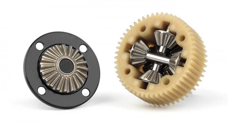

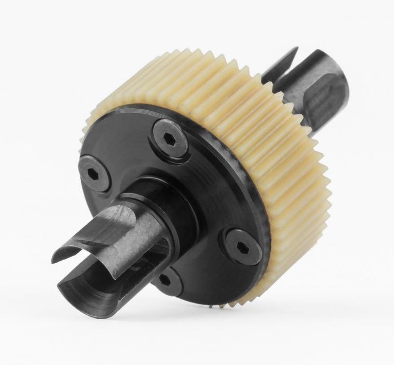

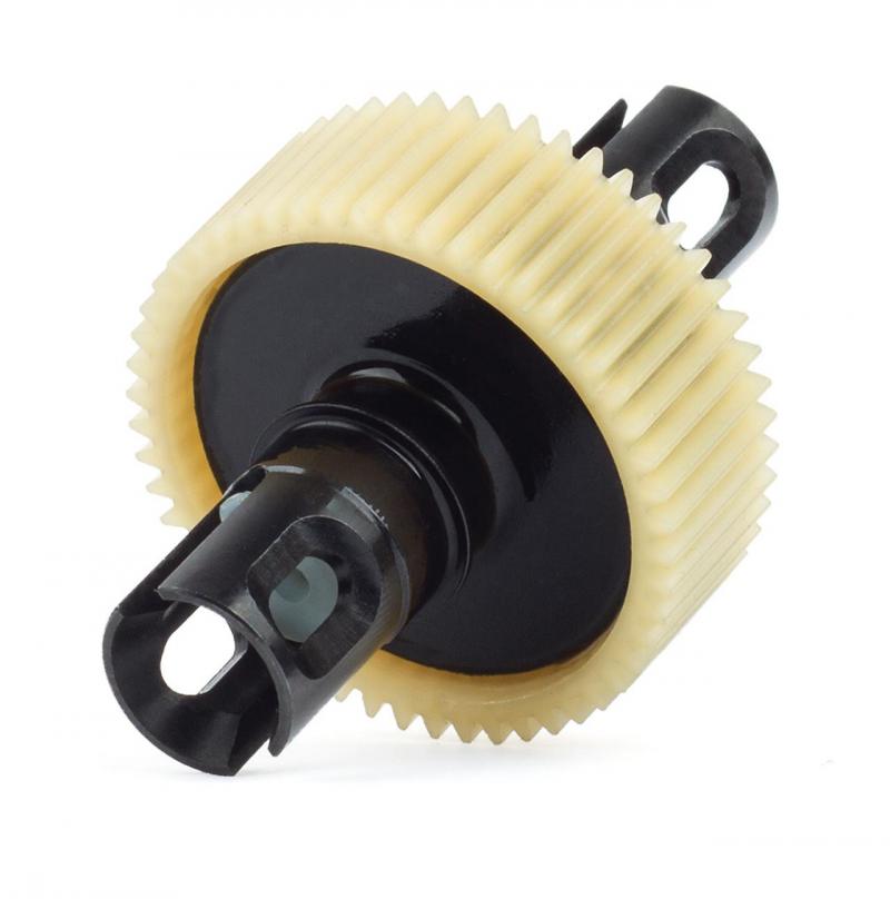

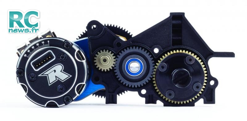

donc pour eux piste qui accroche c'est diff a pignons ?
Touffy
Inscrit le: 07/05/2012
Messages: 67
MessagePosté le: 29.04.2016, 12:25:21    Sujet du message: Répondre en citant
ben oui tracto...
Surprenant hein?!
meme si à mon avis spencer rivkin à gagner sur moquette avec un diff à bille...
Messages: 131196
MessagePosté le: 29.04.2016, 12:36:38    Sujet du message: Répondre en citant
oui c'est surprenant, je croyais que sur la glisse une diff a pignons serait préférable
Etan
Inscrit le: 09/12/2004
Messages: 6139
MessagePosté le: 29.04.2016, 12:50:02    Sujet du message: Répondre en citant
À bah non : sur la moquette ou plus généralement sur du grip il faut un diff à pignon au moins t'es certains qu'il ne patine pas. Le diff à bille est à réserver au piste glissante où justement entre le réglage du slipper et du diff, tu vas trouver le point qui te permet de passer les chevaux.
Perso, j'ai utilisé le diff à pignon en sc l'année dernière à Longvic lors de la rcmagbls et je suis très vite repassé à un diff à bille nettement plus performant et tolérant.

Aussi d'accord avec vous, les billes c'est mieux sur la moquette.
Pour les triangles plats est-ce aussi déterminant sur la terre que sur la moquette...? Je ne sais pas. Des avis ?

comme etan
le diff a bille est plus conseillé sur les piste glissantes
par contre je croyait que c’était l'inverse pour les triangles.
