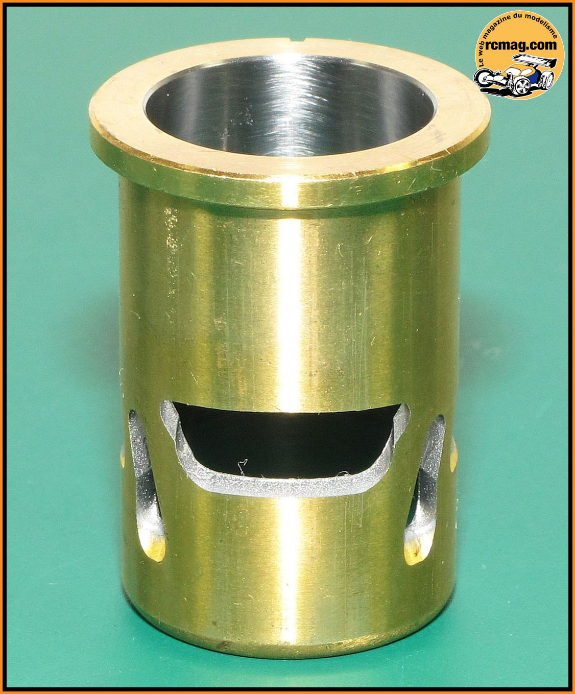

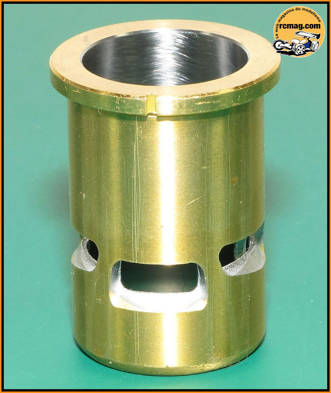

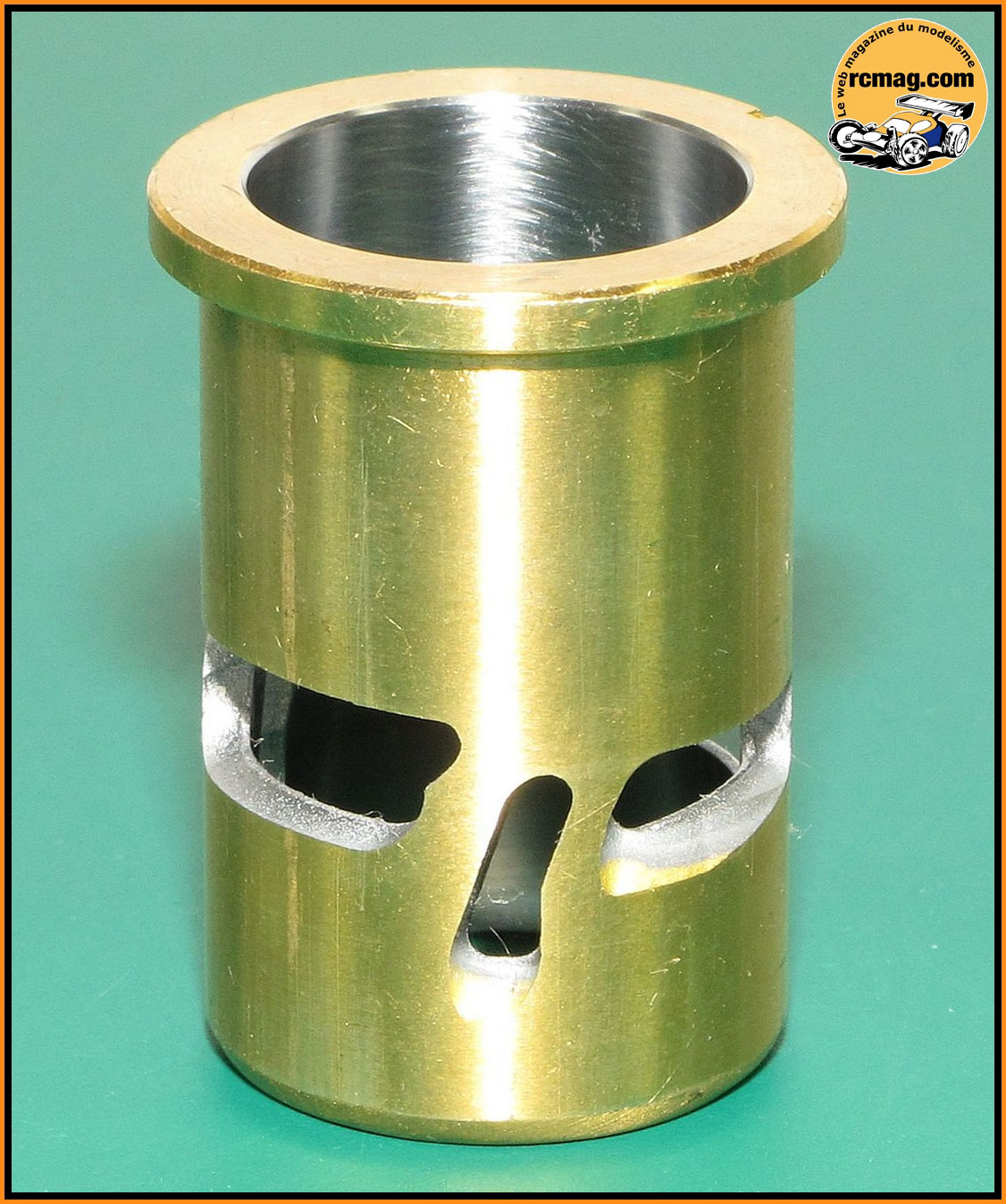

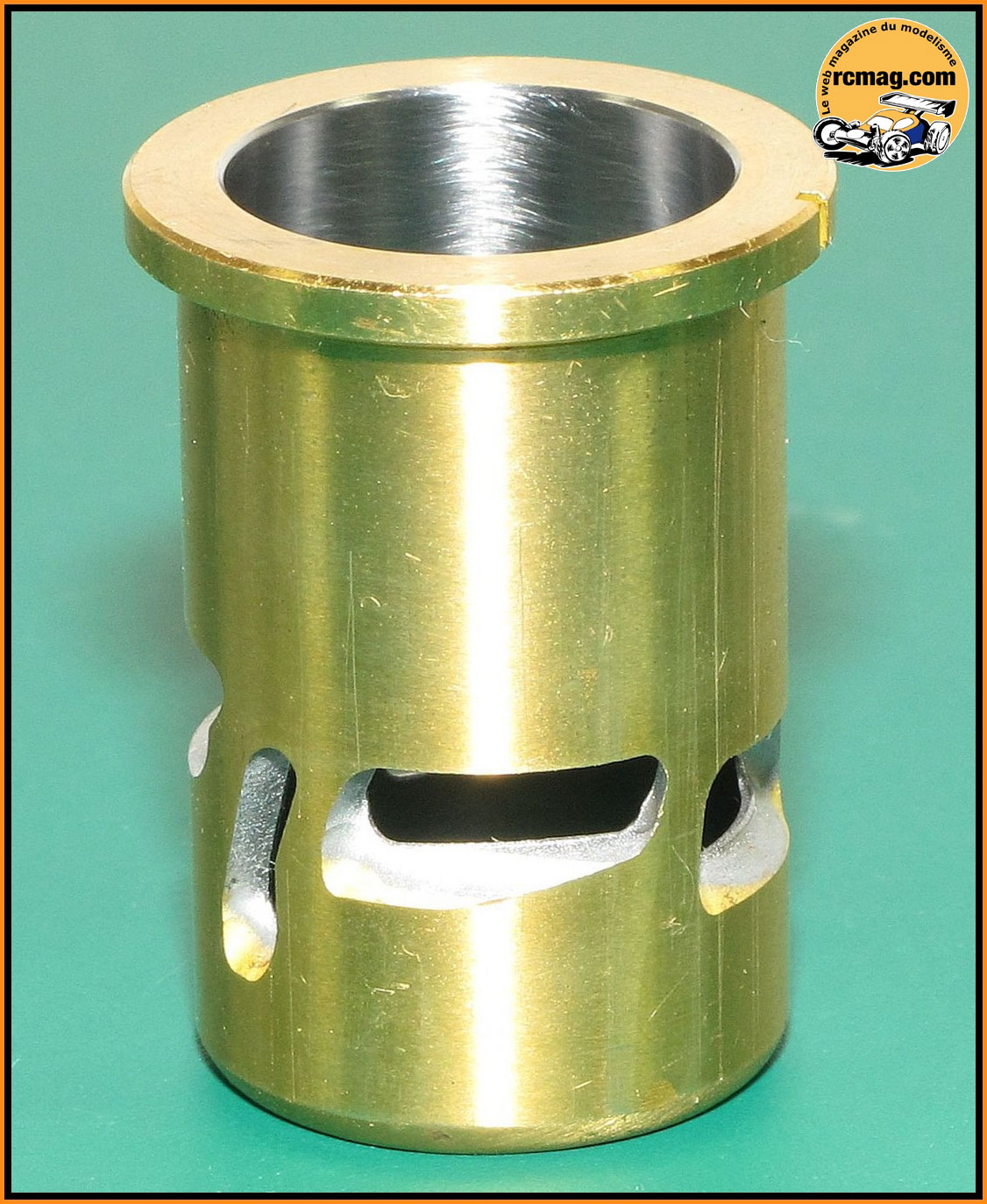

La chemise 5 transferts de type ABC ( aluminium, bronze et chrome ).
